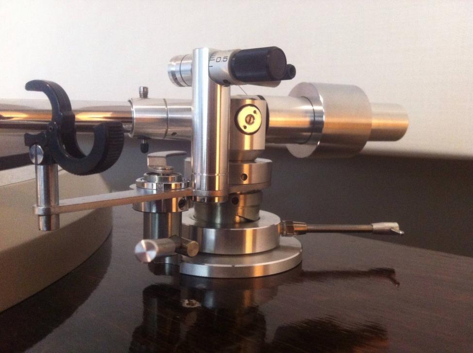

    Får revitalisere denne tråden med et foto:

    Men hvordan spiller den da, HEL? Lekker er den, i alle fall! ;D
