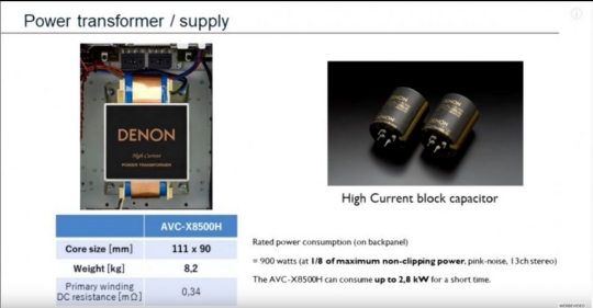

Vis vedlegget 575072
Hvilke refleksjoner gjør du rundt det faktum at de 900W i Power consumption er målt ved 1/8 av "maximum non-clipping power". Dette er dokumentert i Denon sine produktspesifikasjoner, og ble også omtalt av Denon sin representant i den videoen cb_600 delte tidligere i tråden.
Jeg har forklart dette tidligere, og håper du nå tar inn over deg at de 900 watt som er oppgitt i "Power consumtion" ikke kan brukes til noe som helst, annet enn en indikasjon på hvor stor strømregningen kanskje blir hvis du spiller nokså høyt 24/7. Det viser ikke strømforbruk ved full belastning.
Dermed faller også resten av din argumentasjon vedrørende effekt på AVC-X8500H med drift i alle kanaler.
La oss forutsi at "non-clipping" power er 190W/ch. (Power Output (6 ohm, 1 kHz, 0.7% 2ch Drive) 190W)
Altså: 13x190W /8 = 308W
Min tolkning av det er følgende: Forsterkeren bruker 900W (power consuption) når den yter 308W totalt fra de 13 effektforsterkerne.
Mao: 24,75W x13
Mao: 24,75W x13
De 24,75Wx13 er vel 1/8 power siden du deler på 8??
Men denne forsterkeren bruker ikke 900w fra strømnettet for å avgi 308W. Så dårlig virkningsgrad har den ikke.
Mao: 24,75W x13
Ja stemmer. Denon har oppgitt "Rated power consuption" til 900W og at den bruker det når de 13 effektforsterkerne går på 1/8 av sin "non-clipping power"
Det er veldig vanskelig å si hvor mye mer headroom de ev. har lagt inn. Dette er nok definisjonen på max kontinuerlig effekt, men at den yter en del mer i korte perioder.

Til slutt, hvilke krav setter man til spesifikasjonene? Kravene varierer fra 1khz 10%THD til 20-20khz 0,05% THD
Utgangseffekt kan varierer opptil 75% mellom disse kravene.
Så med 13x46W +75% =13x80W = 1000W@10%THD.....som viser at ved 1000W burde trafo veid over 20kg.
Her er min tankegang med linker og dokumentasjon, håper du får noe ut av det.
Hjemmekinobokser er gjerne utstyrt med effekttrinn med lik potensiell ut-effekt for alle kanaler hver for seg, men at strømforskyning ikke er i stand til å pøse på med nok strøm til alle effekttrinnene samtidig, slik at alle faktisk ikke kan spille med oppgitt maks-effekt samtidig er ikke noe problem i hjemmekinosammenheng. Det holder at enten senterkanalen i hjemmekinoboksen yter som potensielt oppgitt (maks) siden alle andre kanaler, også h/v front dersom en har senterkanal i drift, kun er effektkanaler med svært lite behov for høy tilgjengelig effekt, eller at to kanaler yter som oppgitt, dersom en skipper senterkanalen, ettersom h/v foran får mye mer å jobbe med.
At surround-kanalene skal ha mange 10-talls watt, gjerne 100+ i uteffekt tilgjengelig er kun av akademisk interesse, og ikke verd mer enn reklamen det er skrevet på. Jeg har en 30 watts stereoforsterker. Den spiller drithøyt og uanstrengt på mine høyttalere med 90 db følsomhet. Lydene/effekten som kommer i surroundkanalene i hjemmekinoen er LANGT mindre fremtredende enn hva en 30-watts forsterker kan prestere av lydnivå. (Det er riktignok en Luxman kl A, men U get my point)

Husk at det er på denne som på alle receivere, effekten er oppgitt i to kanaler. I dette tilfellet 2x150W=300W. Dvs strømforsyningen klarer å gi 300W de 13 forsterkerne som gir deg 23W per kanal med alle 13 kanaler drevet samtidig. Ville i det minste kjørt eksterne effekter i front.
Du har liksom hatt veldig, veldig feil helt fra begynnelsen, det hjelper ikke å fortsette å kverulere. Hva med å heller være positiv på vegne av ts? Flott receiver han har skaffet seg - tipper han regnet med positiv respons....
Du, jeg ER veldig positiv til denne receiveren!! En av de beste i denne klassen og skulle gjerne hatt denne som hjerte i mitt eget multikanal oppsett.
Du bør også lese alle innleggene, der jeg har dokumentert hvorfor jeg har mine meninger i tolkningen av de tilgjengelige tekniske data.
Selvom denne receiveren er ny, heftig og vil gi godt trøkk i 13 kanaler, har den fortsatt beina på jorda og erstatter ikke eksterne effektforsterkere direkte.
Nå skal jeg kverulere :) Vil du si at 13 x 23W er feil?? Det kan hende den klarer mye mer under gitte forutsetninger, men er 13 x 23W @ 8 ohm, 20 Hz - 20 kHz, 0.05% THD feil ??????

Først: Artikkelen er, ja en interessant lesning, men anerkjent fagstoff til bruk i utdanning innen faget, nei det er det nok ikke. Og man kan jo ikke trekk slutninger direkte fra artikkelen til AVC-X8500H. Grunn? Jo, artikkelen tar for seg en Kenwood fra 70-tallet, og trekker enkle linjer på forsterkerens effekt håndtering, fra kontakt i vegg til høyttaler. Som forfatteren sier selv, meget enkelt forklart. Og det grunnleggende blir godt forklart og gir mening, men bygger ikke utelukkende opp under den forståelsen du tilsynelatende har, slik jeg ser det.
Jeg opplever fremdeles at du har en subjektiv forståelse som du ikke lar deg rokke ved. Og det er greit det. Men hvis du, som meg, har et snev av ønske om å forsøke å forstå både hva majoriteten her prøver å formidle, og dine ideer og tanker, ja da bør du se til tidligere linker og henvisinger til produsent. Visste du forresten at AVC-X8500H er en Class-H? Dette og at trafoen er ved 900W bare i en 1/8 del før metning, sier i alle fall til meg at det ligger noe mer kraftreserver her, samt at class-H teknologien gjør A/B konstruksjonen til noe helt annet enn hva kenwood opererte med på 70-tallet.
For å ta analogien til kjøretøyverden som jeg kjenner best. Å sammenligne nevnte kenwood teknologi fra 70-tallet blir som å sammenligne en bensinmotor fra 70-tallet med dagens bensinmotorer. Det blir litt som at man henger seg opp i at en motor må ha mye kubikk for at den skal yte høy effekt. Ofte oppgjennom har jeg fått høre at en 600cc er en moped sett opp mot en 1000cc. Eller at en 1,3 liter bilmotor kan aldri passer en effekt på 90hk. Begge påstandene er gjort til skamme av dagens teknologier. Teknologier som gjennom bedre materialer, produksjonsteknikker, design og nyvinninger gir oss motorer som yter langt utover det som «bedreviterne» sa noen gang kom til å bli mulig.
I dag har vi altså kommersielle bensinmotorer på 1,3l som yter 140-160hk ved hjelp av moderne motorstyring og intelligent overlading. Og alt dette med et lavere forbruk og mindre utslipp. Altså en virkningsgrad som er vesentlig høyere enn hva kommersielle bensinmotorer hadde på 70-tallet. Og det med et drivstoff der energitettheten ikke nødvendigvis har blitt høyere, for å si det slik.
Altså, tilbake til forsterkere. Kan det ikke være mulig at det er gjort fremskritt også i denne teknologiske verden? Kan det ikke være at rail-spenningene er underlagt en smart styring som sørger for en høyere effektivitetsgrad enn hva tidligere tiders forsterkere hadde? Kan det ikke være at topologien i forsterkerdesignet er kraftig forbedret, selv om det bygger på et «gammelt» prinsipp? Kan det ikke være at materialer og materialvalg er blitt bedre?
Jeg mener det, og det ser vi delvis gjennom de «nye» klassifiseringene av forsterkere. En A/B forsterker er ikke nødvendigvis «bare» A/B forsteker anno 2020, selv om den bygger på «gamle» prinsipper. Den har utviklet seg, slik som det er med det meste av teknologi vi omgir oss med.
Dagens bensinmotorer som også bygget på et «gammelt» prinsipp, firetakts prinsippet, det er altså ikke annet enn en ottomotor i bunn, men den har utviklet seg, blitt mye mer robust, slitesterk og ikke minst effektiv!

Jo, som jeg skrev over, tech kan gi mer effektive løsninger og lavere strømforbruk. Men på max er det ikke så stor forskjell.
Trafoen din er uderlagt fysiske lover, det er en grense for hvor mye VA man kan ta ut per/kg. Se på lista over trafoer med vekt vs max VA.
Igjen, ikke se på dette som et angrep på din forsterker! Den er helt i toppklasse. Dette er mer tolkninger av data, kunne vært hvilken som helst forsterker.

Komfort: Jeg tror reaksjonene gjerne kommer pga at du legger til grunn en veldig enkel og konservativ reknemåte som gir et resultat som ikke virker realistisk.
Jeg er ganske sikker på at denne Denon-forsterkeren yter mer enn 13*23W.
Som eksempel kan du ta en kikk på denne: https://www.soundandvision.com/content/yamaha-aventage-rx-a2000-av-receiver-ht-labs-measures Dersom en hadde lagt til grunn din regnemetode skulle ytelsen blitt 2x140 (to-kanals ytelse) / 7 = 40 W per kanal. Mens målingene viser at den levere 7 x 63 W (forskjellen mellom 0,1 og 0,05% forvrengning er minimal, for forvrengningskuven er bratt).
Denon har trolig ennå større strømforsyning, 8 kg trafo så tipper jeg den yter rundt 1kVA, ca 1000W, og da bør ca 70 W per 13 kanaler være den kontinuerlige effekten.
Enig, den yter nok mer under gitte forutsetninger. Merk at min tolkning er at den yter MINIMUM 13x23W 8ohm 0,05THD. Basert på tilgjengelig tekniske data. Hvis den yter 13x70W kontinuerlig i 8ohm blir jeg svært overrasket. Da vil jeg si de oppgitte data til å være meget beskjedne.
Jeg tror tråden har en verdi for de som søker ærlige tall basert på de strengeste kriteriene. Hvis man ønsker et mer glorifisert bilde har den litt av det å ������. Hva som er korrekt og ikke får folk vurdere selv, majoriteten har i alle fall blitt stille.

Du har helt rett i at dette er en målemetode for power consuption, som igjen er der en del av kvalifisering til Energy Star.
Dypdykk i power consuption og Energy Star:
https://www.energystar.gov/ia/partners/product_specs/program_reqs/audio_dvd_prog_req.pdf?4d4a-bb78
-For å kvalifisere må forsterkeren ha en effektivitet på >55% (Ref. table 5)
-Ref tidligere innlegg fra meg:
"La oss forutsi at "non-clipping" power er 190W/ch. (Power Output (6 ohm, 1 kHz, 0.7% 2ch Drive) 190W)
Mao: 24,75W x13" (Ref: pkt 7.1)
-X8500 har en power consuption på 900W nå den yter 308W (1/8 non clipping power/ 6 ohm, 1 kHz, 0.7%) som gir en effektivitet på 34%.
Korreksjon av Karl Erik:
Jeg har aldri sagt at det butter på 13x23W!! Jeg regnet bare enkelt ut at forsterkeren pumper ut 308W ved et strømforbruk på 900W (etter forespørsel).
Det jeg har sagt er at forsterkeren yter 13x23W RMS 8ohm 20-20khz 0,05%THD MINST!! Merk! MINST!!
-Ref side 16 skal følgende målinger gjennomføres og dokumenteres ifb med Energy Star programmet:
(MUP=maximum undistorted power)
[d11] Input power @ MUP
[d12] Input power @ 1/8 MUP
[d13] Output power @ 1/8 MUP
[d14] Amp efficiency @ 1/8 MUP
Denon oppgir kun d12 på denne forsterkeren (900W). Jeg tolket MUP til 190W/ch (6 ohm, 1 kHz, 0.7%)
d13 blir da 308W
d14 blir 34%
d11 er ikke oppgitt og forblir ukjent inntil noen måler det (så uforskammet er jeg, at jeg ikke oppgir ukjente tall).
