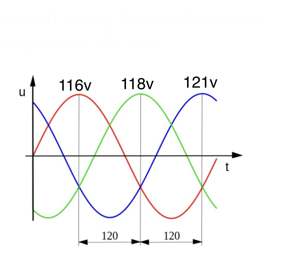

    Spørsmålet er: Kan spenningen som på eksempelet under måles? (Jeg er ikke interessert i fase spenningen på ca 230v)
    På eksempelet vises også 120 grader som er perfekt symmetri, er det uten betydning om det er usymmetrisk? Henger det sammen med spenningen?

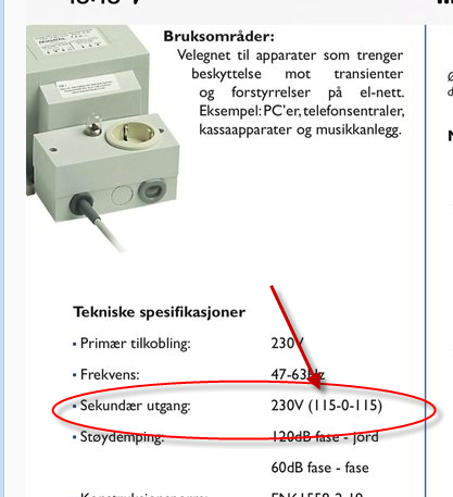

    Jeg kverulerer ikke men lurer på dette også.
    Flyttes jordpunktet til siden på sekundærsiden, blir det fortsatt som noratel viser til da? 115-0-115 eller endres det til f.eks 100-0-130?
    Jeg forstår ikke hvorfor noratel opplyser om 115-0-115 v , det er en Central Tapping trafo . Som bruker av trafoen er det uten betydning . Hvorfor de bruker CT er muligens for output filter sin del.
    Så lenge det ikke er feil i noen av apparatene til koblet denne vil spenning være like mellom CT og hverav 115 outputtene som egentlig bare er en 230 v out i realiteten ,,,pluss en jord
    Man får 230V samme om fasen er 120 grader eller 180 grader. Så hvorfor mener du det er viktig med balansert fra 3 fasen når du ikke bruker alle 3? Som sagt, det spiller ingen rolle. Det beste er om man får en sinus på 180 grader på fasen, da får man en topp og bunn samtidig, igjen så er ikke dette tilfellet fra 3-fas.

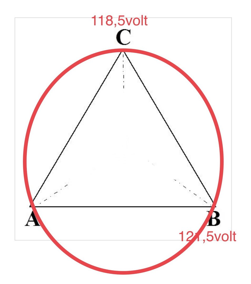

    Så bra, nå nærmer vi oss et svar. Så økes spenningen i en leder flyttes den utover i sirkelen og fasene endres pga den går utover? Eller flyttes den sideveis i sirkelen? Laget en sirkel for enklere å bli forestått.
    Vis vedlegget 857145
    A er urelevant.. Man trenger bare B og C. Du bruker fortsatt ikke 3-fas på hifien.
    Ja, men hvordan skal jeg vite det er b og c jeg bør velge? I virkeligheten vet jeg ikke spenningen på A-B-C
    Det må være et instrument som måler grader på spenningen antagelig?
    kikket på et fluke instrument og det er ikke verre enn at det er en helt normal måling med et fluke-instrument.

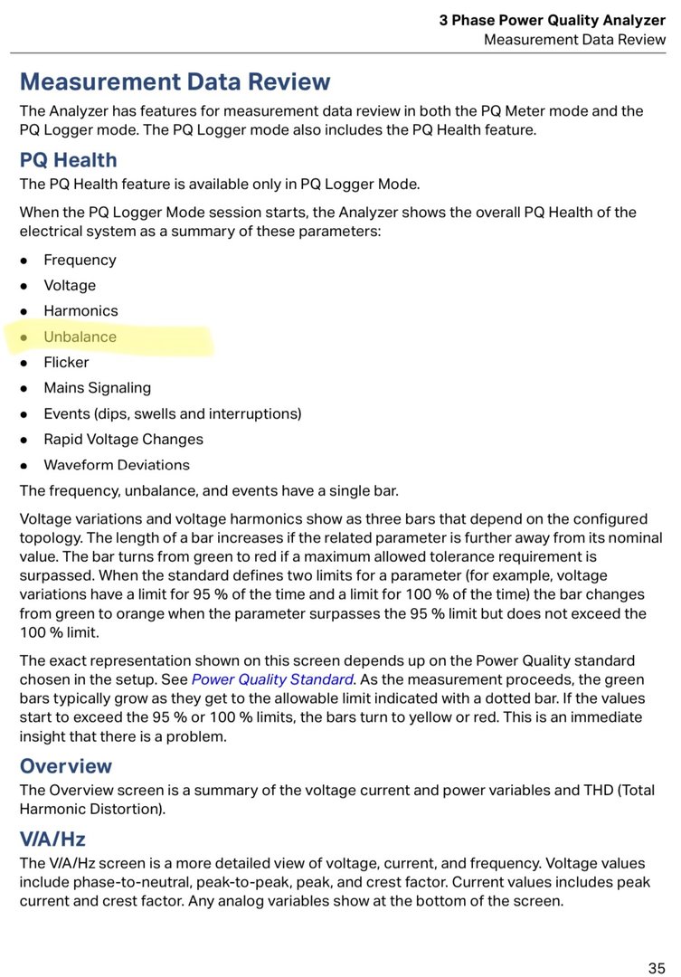

    kikket på et fluke instrument og det er ikke verre enn at det er en helt normal måling med et fluke-instrument. Vis vedlegget 857153
    Har man et scope, så ser man fasene og hvor mange Volt de er på. Da ser man også hvor ren sinusen er og man kan zoome inn på langt nede på mikro nivå og hvordan faseforskyvningen er. Skal man kjøpe en Fluke med denne funksjonaliteten så vil det nok koste mer enn det smaker til privat bruk.
    Et scope trenger ikke koste all verden: https://www.elfadistrelec.no/no/osc...d16KYzbkKhmUxEAya2BoCMaAQAvD_BwE&gclsrc=aw.ds
    5mV følsomhet, skal man nede i mikro så koster det litt mer, men fortsatt ikke veldig skremmende summer. 400V max.

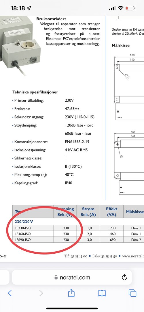

    Dette er en ren støydempertrafo og på betegnelsen her om sek, står det kun 230volt ut(ikke 115v)
    Om jeg har misforstått betegnelsen til noratel med 120-0-120 er fase/jord på hver side så vet ikke jeg lenger.
    Vis vedlegget 857112
    Du henter ikke strøm fra fase og jord.
    Slik er det bare.
    I bildet du viser, så står det helt klart 1115-0-115,veller 120-0-120 som du sier.
    Jeg prøver bare å forstå hva du prøver å oppnå, ikke noe annet.
    Slik er det bare.
    Vis vedlegget 857155
    Har aldri trodd eller skrevet det, slik jeg forstår det er det målt jord/fase 115volt, fase/fase 230v
