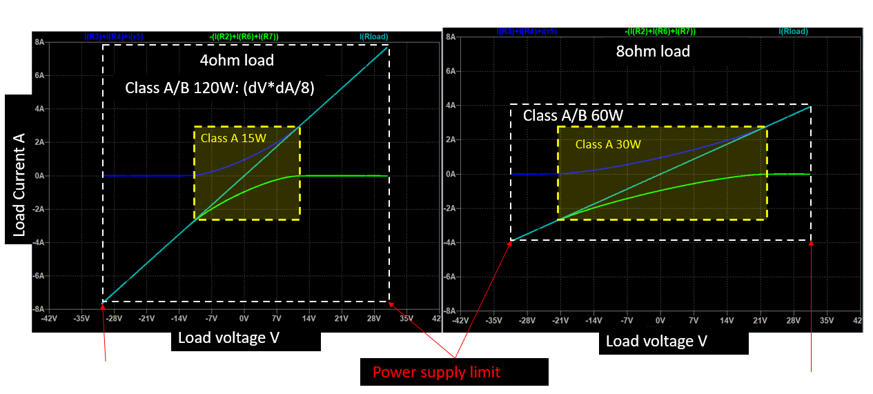

    Vel litt mer info om Klasse A. Dette er en 30Wattklasse A dvs Accuphase A-36 som er simulert i LTspice.
    8 ohm gir: 30 Watt klasse A 60Watt klasse AB
    4ohm gir: 15Watt klasse A 120Watt i klasse AB
    Blå og Grønn kurve viser spenning Volt og strøm Ampere i ledende transistor. Så lenge begge transistorene i push-pull paret leder er det definert som klasse A.
    For å forstå kurven kan man tenke på at spenningen svinger fram og tilbake mellom -30 og +30V, og Amperen i hver transistor går fra 0 til +maks hhv fra -max til 0
    Som Makken skriver så reduseres klasse A effekten ved lavere høyttaler ohm, feks halveres klasse A området når lasten halveres.
    Obs Få forsterkere er så overdesignet mht strømforsyning og kapasitet som Accuphase og gir drift over i klasse AB ( Luxman er litt i samme kategori), og det er ikke mye forvreging når man går over i AB ( hhv 0.0006 og 0.0015% fra 45 ett til 102watt, dvs 100-200 ganger under hørbart nivå)
    Nerdene har kanskje lagt merke til at maks ampere er den samme i begge figurene. der er fordi det er hvilestrømmen (bias) som bestemmer maks strøm og området for klasse A, når trømtrekket blir mer enn 2x hvilestrøm forlater man klasse A, vi ser at det skjer ved ca 3 ampere her..og det er uavhengig av last, Lasten bestemmer ved hvilken spenning man når maks ampere og dermed effekten i klasse A

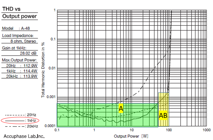

    Har ikke forvregningen på A36 her ,men her er Accuphase A48 både A(0-45W) og AB området (45-102)
    Vis vedlegget 771240
    Vis vedlegget 771253
