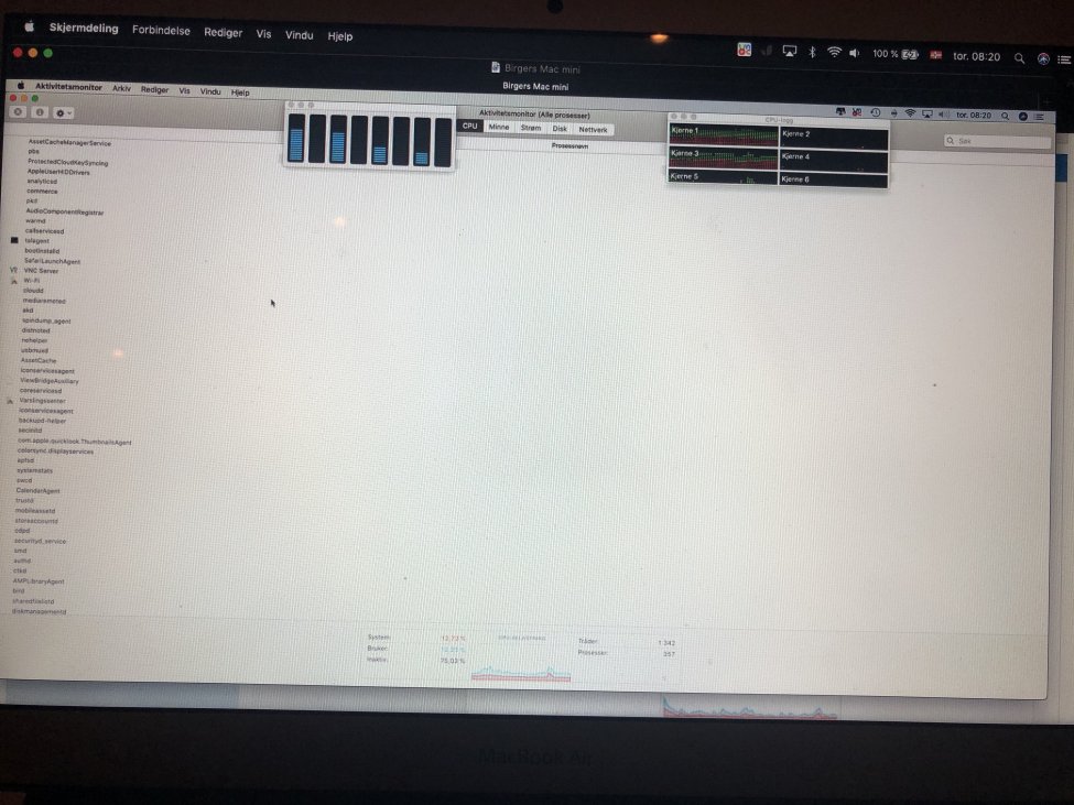

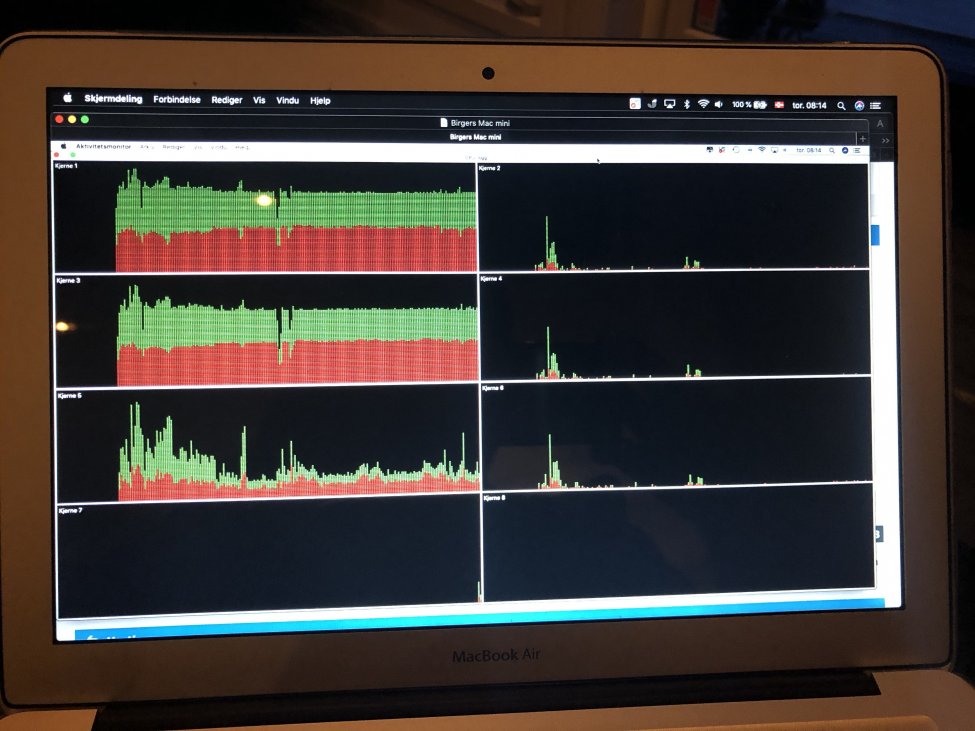

    Jeg sitter fortsatt litt på gjerdet rundt valg av mac/i pad for avspilling/monitorering av riggen, men i mellomtiden har det dukket opp en uting i min Mac-mini som fungerer som "core" i kjeden.
    Den har begynt å støye noe forferdelig, Og CPU går bananas når det pågår som verst.
    Det er stort sett verst når jeg starter opp Roon, og spiller fra den. Jeg er ikke noen datafreak akkurat så jeg er usikker på hvordan jeg skal angripe problemet.
    Spiller jeg av fra Tidal går det stort sett greit.
    Jeg bruker skjermdeling mot en Mac-air. denne bruker jeg til å manøvrere Mac-mini, Trinnov og andre småting i riggen.
    Noen forslag???

    Hei Alpha
    Sjekk om du har ett program som går bananas før du gjør noe med minien.
    Gå inn på Aktivitetsmonitor og kan få oversikt over det som kjøres og hvilke ressurser de bruker.

    ePi
    10.04.2003
    1.724
    1.534
    Ville først lastet ned iStat Pro-widgeten som gir deg oversikt over viftehastighet og div. temperaturer. Da kan du notere verdiene og se eventuelle endringer.
    https://istat-pro.en.softonic.com/mac
    Deretter ville jeg ha forsøkt å resette SMC:
    - Slå av Macen, og koble deretter fra strømkabelen.
    - Vent i 15 sekunder før du setter inn strømkabelen igjen.
    - Vent i 5 sekunder, og trykk deretter på på/av-knappen for å slå på Macen.
    Om det ikke funker ville jeg ha kjørt en hardware test: https://support.apple.com/en-us/HT201257
    Det kan godt være at cruisers løsning er fasit, men da har man i hvert fall forsøkt noen enkle og gratis grep først.
