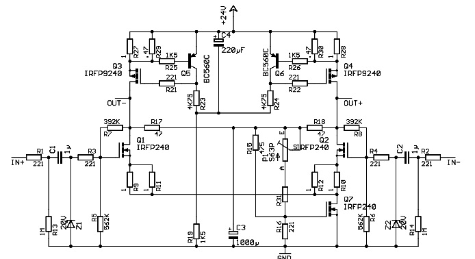

    Fluewattene leverer nok bare strøm ut som funksjon av signal (spenning) inn.
    Dem har ingen tilbakemeldings krets.
    Derfor om en kortslutter så "tror" jeg dem bare leverer den strømmen dem gjør, med da den ekstremt lave spenningen som vil være på utgangen, siden den nå engang er kortsluttet.
    http://www.firstwatt.com/pdf/art_cs_xvrs.pdf
    Men det kan godt tenkes at en strøm styrt forsterker med tilbakemelding ville fått problemer.
    Handlet ikke den linken bare om filtre?
    Uansett, en strømstyrt forsterker og en spenningsstyrt forsterker i en konstant last er jo egentlig eksakt det samme. Forskjellen på en strømstyrt forsterker og en spenningsstyrt forsterker er jo hva som skjer med spenning og strøm om man endrer lasten. Man er med andre ord avhengig av at utgangsspenningen responderer på lasten om en forsterker skal kunne kalles strømstyrt. Om det foregår ved hjelp av en form for lokal eller global motkobling er vel sånn sett likegyldig for stabilitetsaspektet.
    Nå er jeg ganske på bortebane, men er det slik at du har en annen oppfatning?

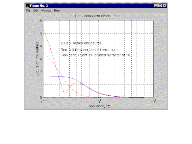

    Å korrigere for bassrefleks handler egentlig bare om å kjøre en EQ på feedbacken slik at systemet gjør akkurat det samme, men bare forventer lavere slaglengde ved Fb. Stiller man dette inn feil vil imidlertid helvetet være løs.

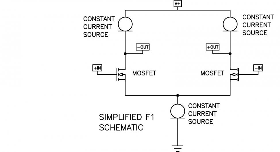

    Snickers:
    Jo, den er om filtre, men det står et og annet mellom linjene som kanskje kan være nyttig.
    Det var tanken med linken :)
    Jeg er på bortbane hele tiden, har ofte feil, men er ikke redd for å ta feil. Man lærer kanskje noe likevel :)
    Ukomfortabel på bortebane her også, men prøver.
    Enig, strømstyrt eller spenningstyrt vil være likt over en resistans.
    Men det er ikke disse forbaskede høyttalerne.

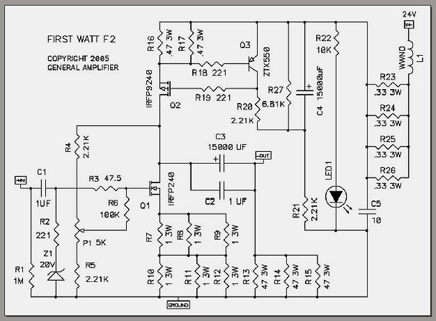

    Fluewattene vil dermed ha spenning på output som funksjon av strømmen, som er det som er styrt, i forhold til motstand som er ved gitt frekvens.
    Mens en spennings styrt gir ut strøm etter hva som høyttaleren trekker ved den gitte påtrykte spenning.
    Altså vil en kunne få en ganske annen frekvensrespons med en slik strømstyrt forsterker enn en spennings styrt.
    Jeg korrigerte den jeg hadde veldig enkelt med en 8ohm motstand parallelt med høyttaler.
    Om endret motstand ned til f.eks 5ohm så droppet bare gain noe.
    Mer strøm gjennom motstand, mindre til høyttaler, effekt til lyd gikk ned.
    Spenning på output gikk ned.
    Sammen med fulltoner, uten filter, har First F1 og F2 en slik heldig funksjon at dem i seg selv korrigerer responsen på fulltoner.
    Da også dem har uendelig utgangsimpedans, gir dette ekstra utsving i nedre frekvenser på fulltoner.
    Noen kaller dette for å korrigere en feil med en annen feil, men det kan låte ganske trivelig likevel :)

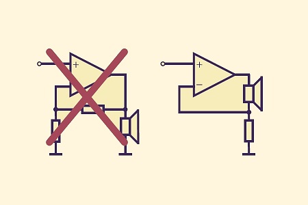

    Man kan jo se strømstyrte forsterkere vs spenningsstyrte forsterkere på en annen måte også:
    Så lenge en spenningsstyrt forsterker ikke er tilkoblet en last vil spenningen på utgangen være det den skal ift signalet. Om den er tilkoblet den laveste impedansen den kan håndtere vil spenningen fortsatt være tilnærmet den samme. Strømmen vil være hhv 0 og den maksimale strømmen forsterkeren kan levere i den aktuelle lasten.
    Når en strømstyrt forsterker ikke er tilkoblet en last vil det ikke gå strøm. Når den kobles til en last vil forsterkeren måtte respondere på at det kobles til en last, ellers vil det fortsatt ikke gå strøm. Jeg ser med andre ord ingen mulighet for at en strømstyrt forsterker kan lages helt motkoblingsfri.

    Illustrasjon fra boka av Esa Meriläinen viser det prinsipielle mellom spenningsdrift (overkrysset) og strømdrift.
    Men her er en annen og tilsynelatende gammel måte å gjøre strømdrift på. Helt uten tilbakekopling av noe slag.
    F1 ser slik ut: Lik den over egentlig, men med bruk av p type Mosfet om jeg forstår kretsen rett. Zeus ovenfor bruker n-type. Altså at Mosfet'en leder bedre når den får økt spenning fra signal. Men mulig jeg roter.

    Slenger med F2 skjema også, kanskje litt enklere å tyde?
    Nederste del er jo bare en enkel SE forsterker, øverste del er CCS delen.
    Når ser til høyre på den rosa, det burde ikke være noe problem å koble opp en Anaview modul på den måten.
    Spørsmålet er bare hva motstanden bør være?

    Hmm, la meg forsøke igjen.
    Du har sett kurver for slaglengde på bassreflekshøyttalere?
    Som du ser har slaglengden til den lukkede kassen ganske jevn overgang fra høye til lave frekvenser. Man kan enkelt sette opp en kurve for hvilken slaglengde man skal forvente for en gitt frekvensrespons.
    Men for bassrefleksen ser du at ved tuningfrekvensen er slaglengden veldig kort, mens rett over er den betydelig lenger, før den faller igjen mot høye frekvenser. Det er ikke noen helt direkte sammenheng mellom slaglengde og lydtrykk når man begynner å nærme seg Fb.
    Så for å korrigere en bassrefleks må man ta hensyn til at slaglengden har en slik dip.
    Videre kommer jo avvik i impulsresponsen først og fremst som følge av at porten er en mekanisk krets som henger etter driveren i tid. Det betyr at om man skal korrigere for dette er det nok mer effektivt å forsinke alt det andre i en DSP som en feed forward-løsning om det er forsinkelsen i bassrefleksen du vil til livs.

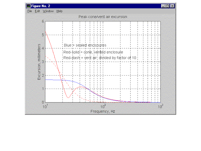

    Vis vedlegget 511541
    Klart som glass! Forstod hele greia! :)
