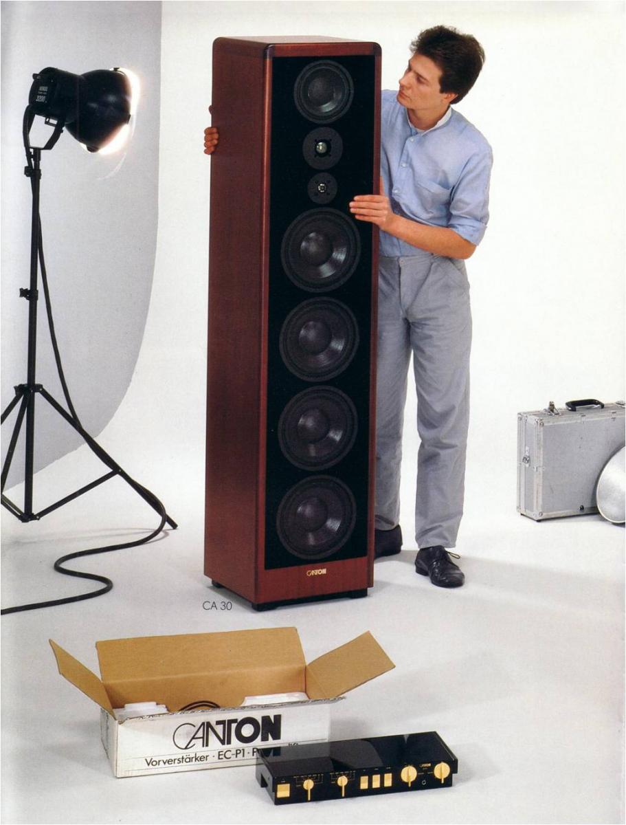

    Canton hadde jo CA30, lansert så tidlig som 1985-1986:
    Dette fantastiske monsteret av en høyttaler hadde altså, litt avhengig av kildene man leter i, opptil 840W RMS, fordelt på 7 separate forsterkere. Den hadde i tillegg servo på samtlige 7 drivere, inklusive de to små domene! Prislappen på 24 000 DM var ganske ekstrem på den tiden.

    Jo, også gjerne benytte strømstyrte forsterkere til drivere som bare skal jobbe i passbåndet. Da unngår man en del ting.
    Vis vedlegget 510590
    Fy f... for en høyttaler! Aldeles ståpels!
