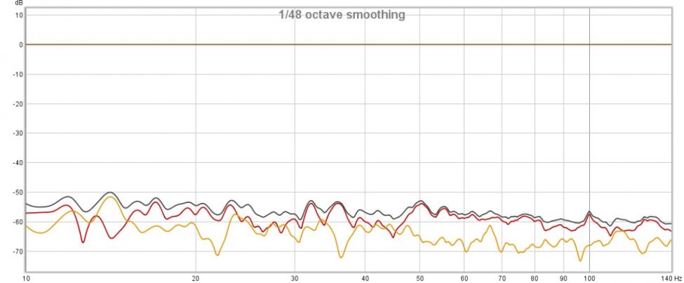

    AAaF
    12.01.2007
    1.050
    158
    Til skeptikarar: Les tråden til Armand om dette, se om ikkje det hjelper, bilder og målinger. Seier meir enn 1000 ord. Vart mykje synsing i denne tråden synast eg:)

    Her er forvrengning målt i lytteposisjonen ved ca 90 db. - THD+n, andre og tredje. Kunne en servo her forbedret forvrengningsdata vesentlig. F. eks alt til under -70 db

    Generelt er det tre ting å si om en slik måling (IMO):
    1: Det er ikke spesielt effektivt å måle forvrengning fra lytteposisjon.
    2: 90dB i et oppsett med den kapasiteten, det er veldig lavt.
    3: Men det mest interessante er hvordan ulike forvrengningsfenomener har betydning, men ikke slår ut som harmonisk forvrengning, alternativt, slår ut som harmonisk forvrengning, men har langt større betydning for ulike typer intermodulasjonsforvrengning.

    Det er forståelig. Grunnen til mine målinger i fra lytteposisjonen er at det er det som har fokus for meg. Til opplysning kan jeg nevne at forvrengningen stiger en del ved 110 db , men er fortsatt under 1% hele veien

    Jeg tror ikke en servo kan forbedre det der ved de nivåene. Potensielt kan man oppnå det samme med mindre og/eller færre drivere, men det er jo en sikker løsning å mate på med haugevis med dyre elementer :cool:
    "There is no replacement for displacement" som amcar-gutta sier, men en servo blir på en måte som en turbo for å dra en fullstendig unødvendig bil-analogi ;)
