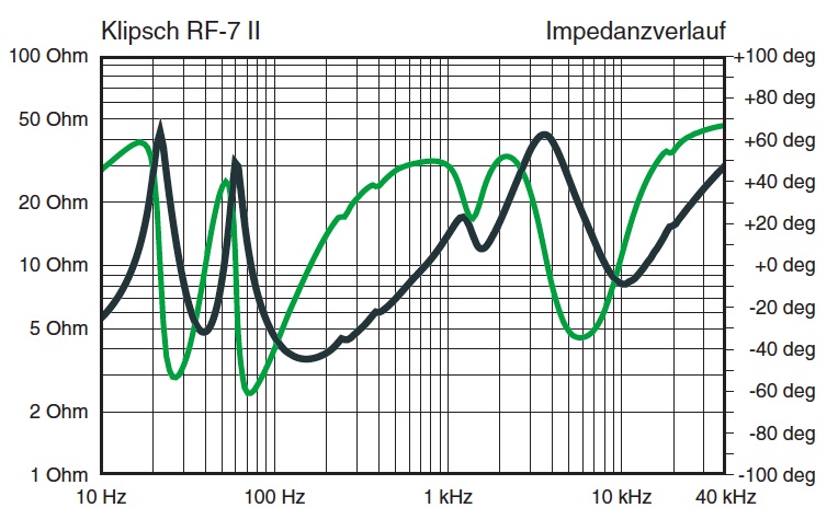

Utgangsimpedansen sier noe om forsterkerens evne til å være en tilnærmet ideell spenningskilde om strømtrekket varierer, ihht Ohms lov. En forsterker med høy utgangsimpedans (lav dempefaktor) vil farge lyden langs en «eq-profil» som følger høyttalerens impedanskurve. En med lav utgangsimpedans (høy dempefaktor) vil ikke påvirkes like mye.

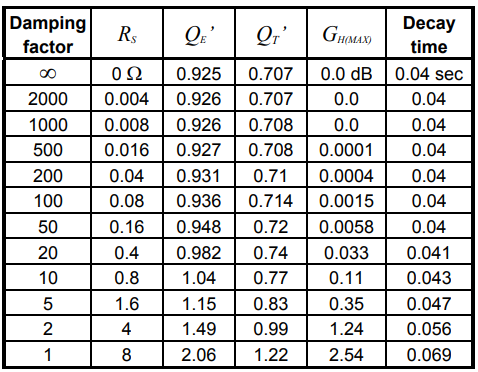

Tja, det er noe i det, men da skal du ned på dempefaktor godt under 10. Det første som skjer ved lavere dempefaktor, under ca 50 eller så, er at frekvensgangen begynner å følge høyttalerens impedanskurve i hørbar grad, dvs at du får topper ved systemresonansene og daler ved impedansminimum. På Klipsch’en over vil det fremheve frekvenser ved ca 50 og 3-4000 Hz på bekostning av øvre bass ved 150-200 Hz.
Når du går enda mye lavere i dempefaktor, godt under 10, vil du også endre den elektriske dempingen i høyttalerkretsen. Det vil gi høyere Q og en mer peaky respons ved resonansfrekvensen. Det kan sammenlignes med å legge litt mindre vatt i høyttalerkassen eller bruke en litt mindre bassreflekskasse, alt annet likt. Se Audioholics-artikkelen jeg linket til.

Eksempel: Høyttaler med 1 ohm utgangsimpedans, dvs dempefaktor 8, enkel to-veis trykkammerhøyttaler, og diverse høyttalerkabler med tverrsnitt fra 1,5 til 6 mm2. Frekvensavvik på høyttalerterminalene:

Men husk at diskanten også har en resonansfrekvens. Som kurven jeg postet over viste, vil lav dempefaktor fremheve både resonansfrekvensen(e) i bassen og et område ved delefrekvensen til diskanten. Det siste kan være vel så viktig som litt avvik i bassen, hvor det ofte drukner i romresonansene uansett. En dB ekstra ved 3-4 kHz kommer du til å høre ganske tydelig.
