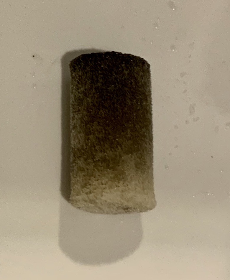

    Nå har jeg kjørt noen skiver i Degritter med Blårens og skivene er mye bedre. Det skal bemerkes at disse skivene er noe jeg arvet på midten av 80tallet etter en som var glad i fest og ikke behandlet vinyl helt pent bestandig. Men etter Degritter og Blårens er de mye bedre enn det de var med Degritter sin vanlige renseveske.
    Nå har jeg skylt filteret og det er ganske så blått. Er egentlig dette bra for Degritter?

    Det er ikke bra hvis filteret ikke tåler isopropanol.
    -BB-
    Om filteret ikke tåler det vet jeg ikke, men blått blir det av Blårense (og det er jo isopropanol). Må innrømme at jeg er mer bekymret for pakninger og o-ringer når jeg bruker isopropanol.

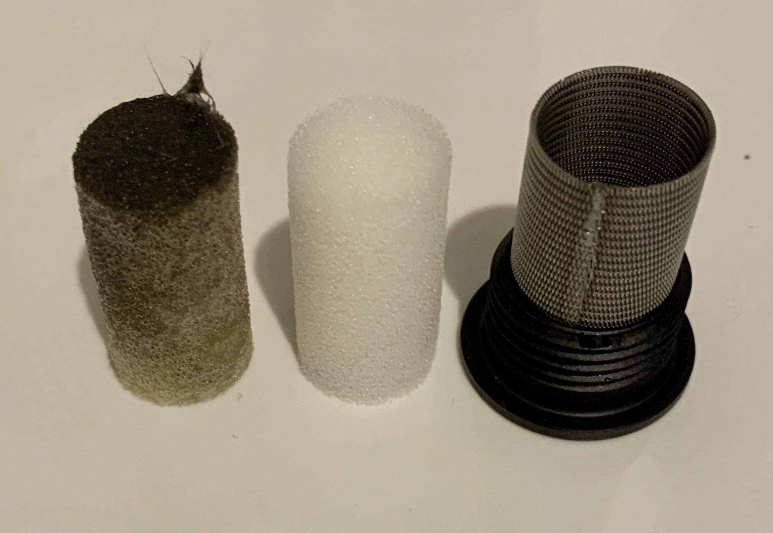

    Og her er resultatet etter 50 heavy-vask uten Degritters rensevæske. Vannet i beholderen var også sabla brunt.
    FEE27E44-AC6E-4537-BF00-5D267FEC453F.jpeg 0EA67D13-5B47-426F-A3F0-A9E948201D0A.jpeg
    Ved påfølgende vask av nye 50 skiver registrerte jeg oppskumming på overflatene av skivene. Dette var ved heavy-vask og tilsatt Degritters rensevæske. Registrerte at filteret og vannet denne gangen ikke ble så skittent som første vaske-batch, men kan jo skyldes at disse platene ikke var fullt så skitne.
    Kjører neste batch uten Degritters rensevæske. Bruker 4 liters dunker med batterivann fra Biltema.
    https://www.biltema.no/bil---mc/bilbatterier/batteritilbehor/batterivann-2000017087
    Vis vedlegget 664978 Vis vedlegget 664979
    Registrerte at filteret og vannet denne gangen ikke ble så skittent som første vaske-batch, men kan jo skyldes at disse plate ikke var fullt så skitne.

    Hvordan rengjør du filteret?
    Etter 50 vask kom det opp i displayet hos meg at filteret måtte byttes.
    Dette gjentok seg også ved batch nr. 2
    Ved filterskift byttet jeg ut vannet samtidig.

    Rengjør filtret med rennende vann under vannkrana. Presser ut vannet før jeg setter filtret inn.
    Har vaska alle platene mine, så det er når nye kommer i hus at Degritter brukes. Benytter da anledning å gi de mest spilte en omgang før jeg tømmer tanken.

    Jeg fjerner lo/hår etc før jeg vasker filteret med zalo og vann. Husk å skylde nøye :)
