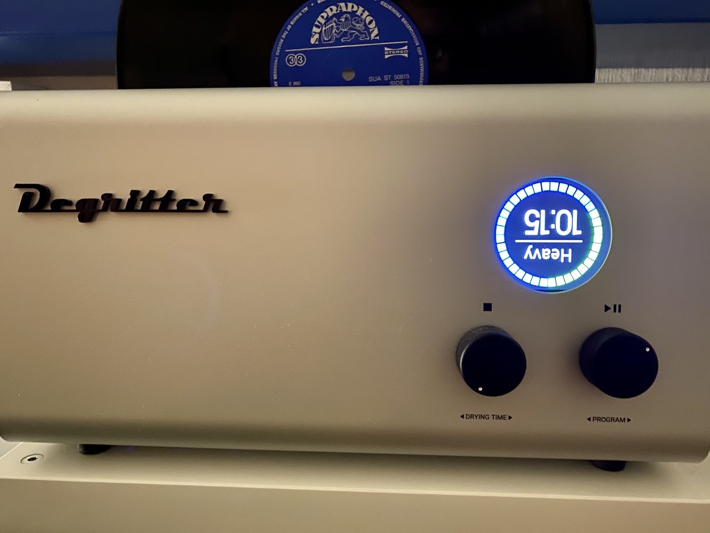

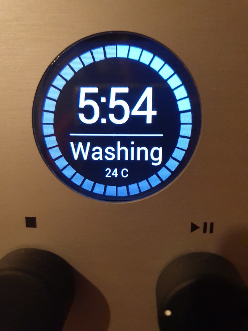

    Det stemmer ikke vasktiden er 8:45 og tørketiden er 5:45, totalt 14:30 som vises i displayet.
    Heavy vask og vifte på 10.

    Det er rigtigt, at på "heavy" vask er vasketiden 8.45. Heavy er til ekstremt beskidte plader.
    Alm. brugtkøb og nye er "Medium" (3.45) mere end rigeligt. Om du har tilpas varme i stuen, kan du nøjes med blæser på "2" og tørketid 7.00 - 7.30.
    Så har du en sammenlagt tid på ca. 11 minutter. Det lyder som lang tid, men når du kommer ind i vanen med at sætte en plade i, starte, og så koncentrere dig om alt muligt andet, er det (i hvert fald hos mig) helt fint.

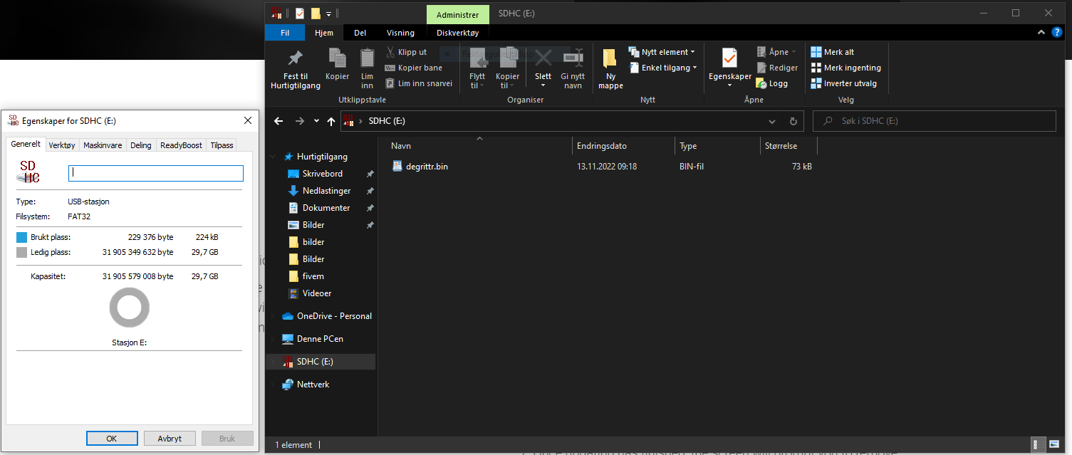

    Jeg kan nevne at det nå er en ny firmware/software versjon på trappene og denne vil kunne lastes ned fra Degritter sin hjemmeside straks den er klar.
    I den forbindelse har det også vært nødvendig for Degritter å oppdatere brukermanualen og vi vil poste en peker til PDF-versjonen av denne her i tråden straks denne er mottatt fra Degritter (visstnok i begynnelsen av neste uke).
    Her er et utdrag av eposten vi nylig mottok fra Taniel hos Degritter:
    Hi Alan,
    Regarding the machines that we shipped to you last Friday. They have a new version of software on them, that has made quite significant changes in the visual design of the user interface and user experience. For example, these machines now display time with larger fonts and we tried to make the usability more intuitive.
    In general the buttons have the same functions as before with the following exceptions:
    - When altering FAN POWER, the user will have to turn right button instead of left
    - When altering WATER LEVEL, the user will have to turn right button instead of left
    - DRAIN operation has been removed from the menu and can be started by navigating to INFO section in the menu and pressing RIGHT and LEFT button at the same time.
    By the beginning of next week we hope to get a digital version of the new manual from our designers. We can then send it to you. Also, in upcoming days the new software version will be made available on our web page so that older Degritter machines can be upgraded with it as well.
    Best Regards,
    Taniel

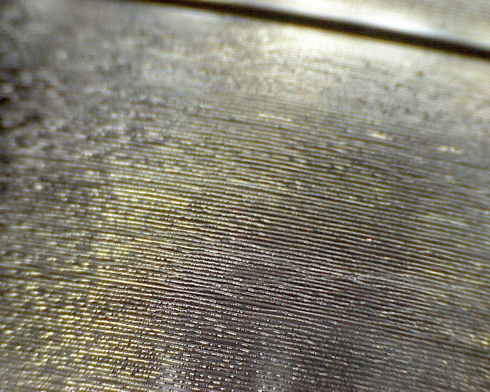

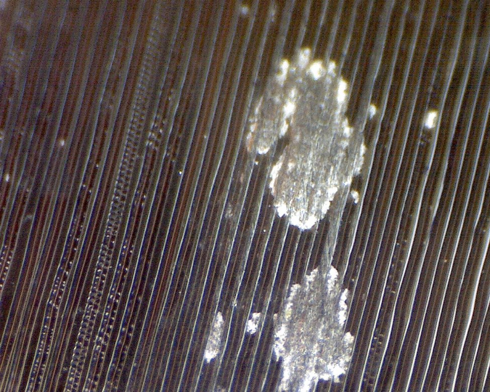

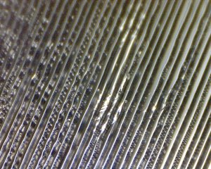

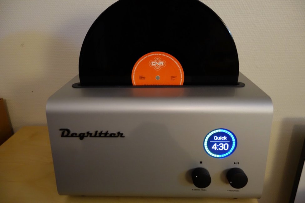

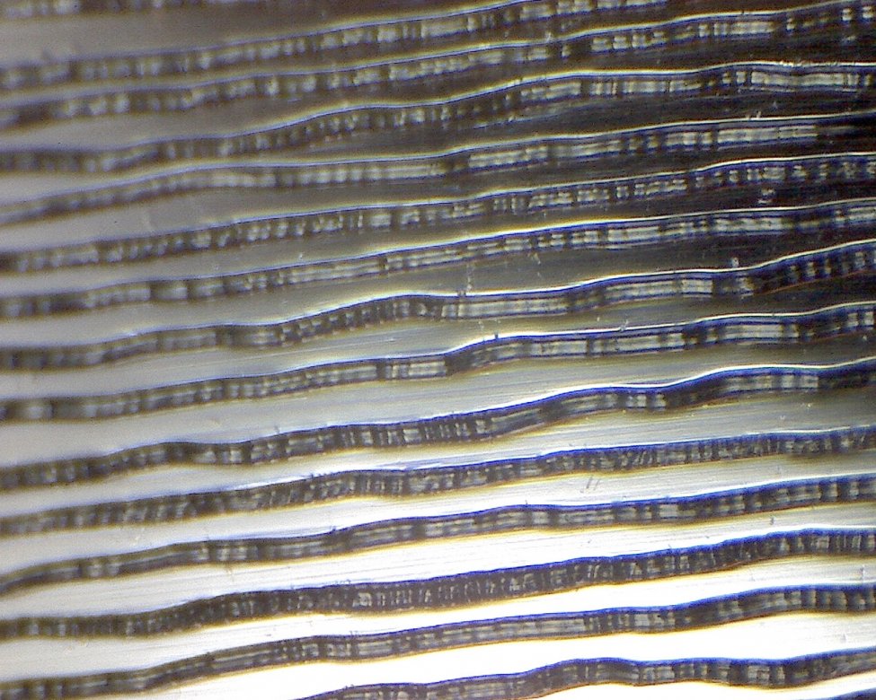

    Etter først å ha "fomlet" litt med innstillinger (ny software, så brukerveiledning og bilder av hva som vises i display stemmer ikke helt overens) fikk jeg i dag vasket de første platene med Degritter´n:
    Har testet med egen blanding rensevæske, slik at evt resultat og sammenlikning mot tidligere vaskede plater ikke skulle skyldes ulik væske.
    Prøvde et par bruktplater med "normalt" finstøv, litt fingermerker osv, men uten grov møkk.
    Valgte Quick programmet m/tørketid 2,30. Det viste seg at tørketiden måtte forlenges, og med ytterligere 30 sek var platene tørre.
    Resultatet:
    Rillene ser helt rene ut. Noe som egentlig også var forventet. Den ene av platene er også testspilt (et par spor) og fremstår som "tyst".

    Bør en alltid oppgradere software når den fungere problemfri?
    Nei, ikke så lenge du er fornøyd. Om du er uheldig, så kan det hende du ikke liker noen av endringene/beslutningene som er gjort.
    Når det er sagt, så er jo målet med nye software versjoner å gjøre produktet enda bedre :)
    Helt enig.
    Er du fornøyd med vaskeren slik den fungerer med din software så hadde jeg latt være å oppdatere nå.
    Det er ingen endringer i vask/tørk programmene. Kun at du for enkelte innstillinger må trykke litt annerledes - og så har de endret på hva som vises i displayet - med større tall/skrift. Et skritt tilbake spør du meg, men årsaken var visst ønske fra en del brillebrukere som hadde problemer med å lese displayet:confused:
    Om noen har problemer med å lese hva som står i displayet slik det er/var før softwareoppgraderingen, så må de jo har ordentlige problemer med å orientere seg generelt ellers i hverdagen - er nå min mening:cool:

    He, he. Ja det stemmer at Degritter begrunnet endringen med at en god del av deres brukere benytter briller. Men det var en annen grunn også, og det er at Degritter ikke så noe poeng i å vise vasketid så lenge denne ikke kan endres av bruker (annet enn å velge mellom tre fastsatte program). Det er naturligvis en vurdering som er gjenstand for diskusjon da det jo har en viss verdi å kunne se vasketiden til de tre ulike programmene.
    Vi foreslo overfor Degritter at de bygget inn støtte i softwaren for valg av visningsmodus slik at brukeren selv kan velge mellom de to alternativene.

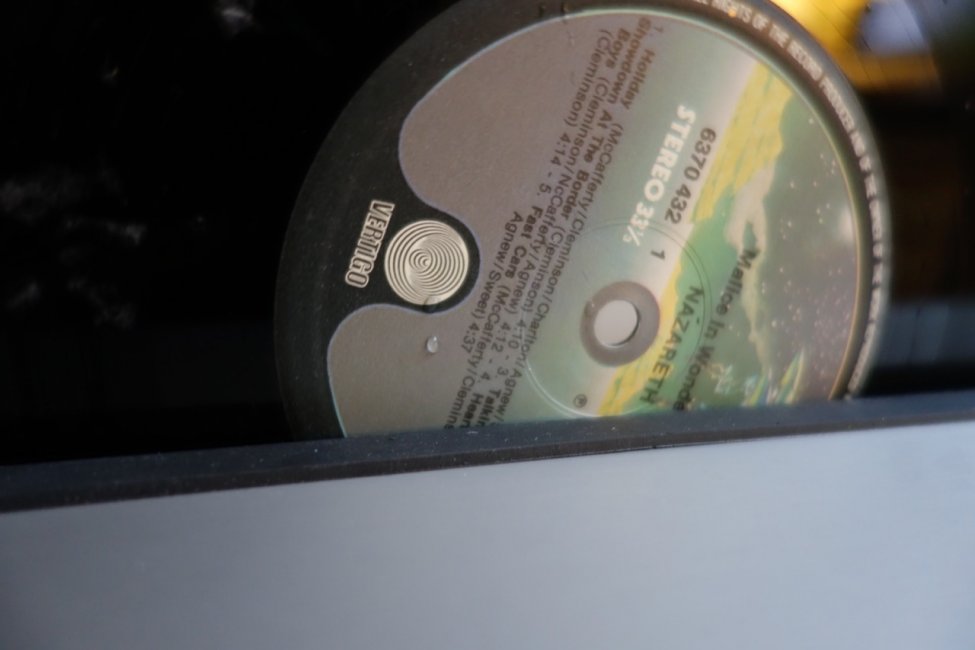

    Her er et greit eksempel på hva en ultralydvasker kan gjøre, og som andre vaskeprinsipper vil slite med/ikke klare.
    Så før vask at det var noe på platen, men kjørte i gang program Quick.
    Inspeksjon viste at det hadde blitt redusert en del, men ikke borte.
    Vet ikke helt hva som har festet seg her, men noe hardt og tydeligvis ikke enkelt å få bort:
    Kjørte så en my runde med program Medium og her er resultatet:
    Litt uskarpt bilde dessverre, men USB-mikroskopet er av billigtype, og ikke helt lett å få til å stå 100% stødig. Det man ser er tydelig der disse to "bitene" satt - og det kan virke som om det som satt der har skadet selve vinylen helt på toppen av rillene, men nå fysisk er helt borte.
