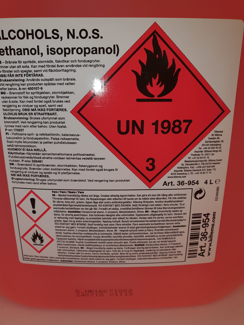

    Kan du vise til hvilke isoprop du bruker, eller kan bruke? biltema/jula/clas olhson etc?

    Isopropanol, eller "blåsprit" generelt.
    Kjøpte vel min på YX (Statoil) i sin tid.
    Bland ca 15% (1/6 del) i vann. Bruker i tillegg et par dråper Zalo pr ltr - som "wetting-agent"

    Isopropanol er ganske populært fortiden. Jeg var innom Obs Bygg, Byggmakker, Jernia, Jula, biltema og to bensinstasjoner og alle var tom..

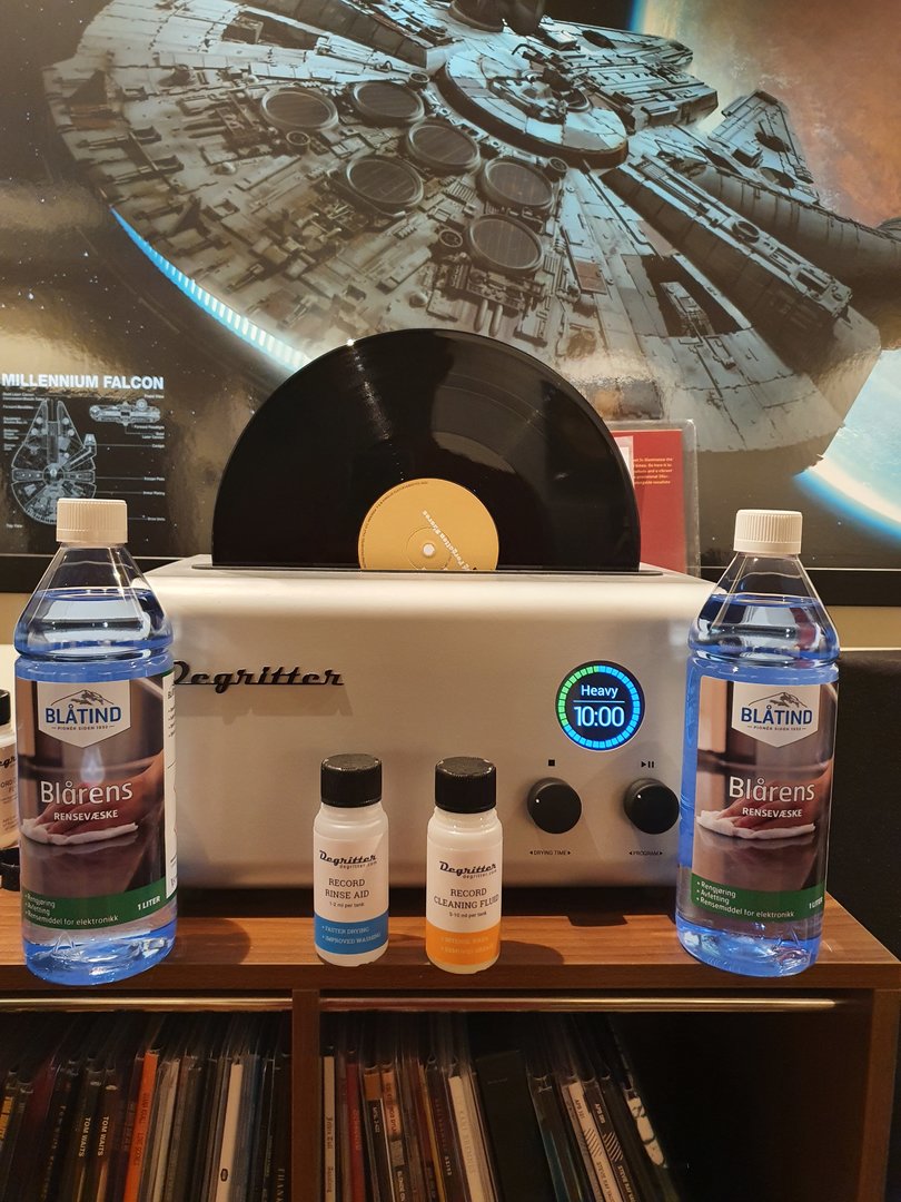

    Neida
    Fikk plutselig melding:
    "Maskinen er på vei og er fremme hos deg på Tirsdag ser det ut til." ;D
    Jeg er rimelig imponert, takk Tom
    Får vel finne frem eska til den gamle.

    Finnes det noe annet enn isopropanol? Det er blitt vanskelig å få tak i.
    Den heavy cleaning fluid er vanskelig å få av med den vanlige væsken. Etter 2 og 3 vask så er det fortsatt en skrapelyd når stiften drar seg igjennom skjolden som ligger igjen etter heavy.

    Noe som vet om dette går ann å bruke?
    Kjøpes på biltema (og ligner vel mest på rødsprit?)
    T
    ThomasN
    Vanskelig å få tak i
    Vis vedlegget 638793
    Når jeg søker på artikkelnummeret på denne hos Biltema ser dette ut til å være vanlig rødsprit.
    Har forstått det som at det ikke er anbefalt, uten at jeg har satt meg noe inn i hvorfor.
    Hadde jo vært veldig fint om det var så enkelt.
    Jeg har handlet inn isopropanol for lang tid fremover siden Jernia fikk inn en stor batch i en nyåpent butikk :)
    Prelude
    13.08.2012
    163
    85
    Kondensfjerner på Biltema er ren IPA med blåfarge. Bør funke fint.

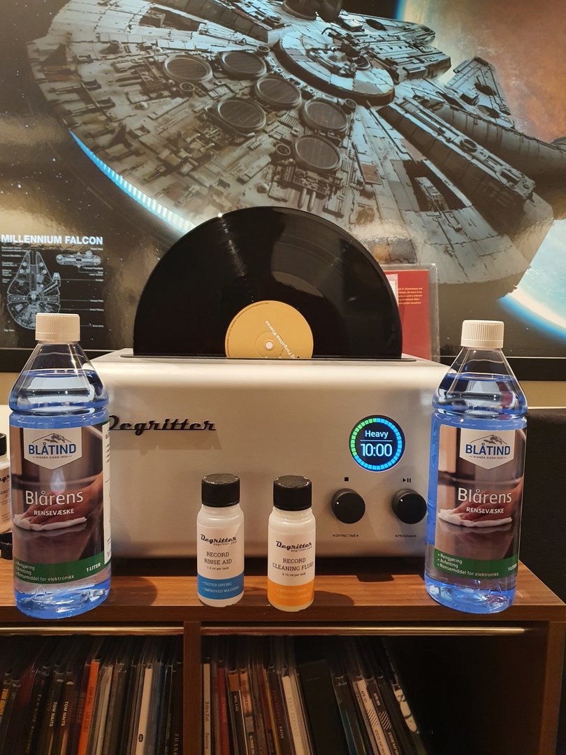

    Endelig skikkelig alkohol i butikken.
    Måtte ta med meg to flasker så jeg ikke går tom med det første.
    Vis vedlegget 657662
