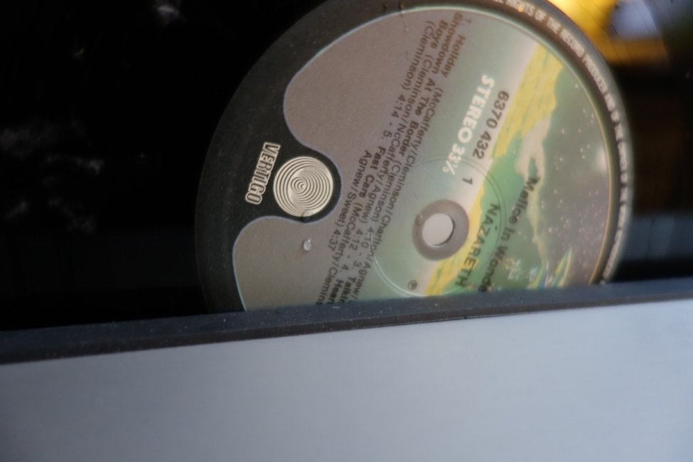

    Opplever noe av dere andre dette fra tid til annen?
    Ved noen tilfeller opplever jeg at vann som "henger" igjen renner ned på label. Ikke så mye at det vil gjøre noen skade, men...

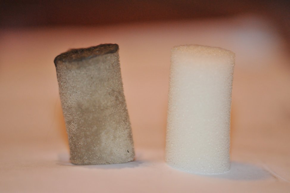

    Så registrerte jeg at Powerpoint har lagt ut bilde av filteret etter vask av en del plater. Dette viser tydelig 2 ting. Vaskeren fjerner møkk fra platene - og filteret fungerer:).
    YesJens
    Bestefar og Livsnyter😊
    21.08.2018
    3.766
    8.584
    Under stjernene
    Vis vedlegget 557648
    Har ikke registrert det.
    Er det under vasking, tømming eller tørring.
    Kan det være for mye vann i tanken?

    I følge Degritter skyldes dette en software bug i aller siste versjon av softwaren.
    Du (ptb) har jo en maskin med siste software versjon, mens Sevald og YesJens har maskiner med forrige software versjon.
    Det vil komme en software fiks som retter opp denne bug'en snarlig i følge Degritter.
    Det er dessverre slik med mye software at når man fikser noen bug'er, så kan man fort komme i skade for å introdusere nye bug'er. Men totalt sett vil det forhåpentligvis gå fremover for hver software versjon som slippes. :)

    Ja, vasker med rensemiddel og har opplevd det med 2 ulike type væskeblandinger.
    Og - det skjer i selve vaskeprosessen og årsak er at vannet ikke renner tilstrekkelig raskt av langs rillene.
    Det som er litt merkelig er at dette kun skjer i noen tilfeller, og jeg har heller ikke klart å finne noe direkte "mønster" i det.
    EDIT: Da det kun inntreffer noen ganger er det jo relevant å tilskrive det en "bug" slik GA nevner i innlegg #54:)

    Og her er bildet som viser filteret (til venstre) etter 60 vask med ca. 50/50 bruk av "heavy" og "medium". Nytt filter til høyre.
    Det ble også fjernet en substansiell lodott etter 30 vask, men nå fjernet jeg og rengjorde filteret etter 60 vask.
    Jeg satt allikevel inn et helt nytt filter for å være sikker :rolleyes:

    Hva er siste versjon av softwaren ? Jeg har 1.6.9V8, men på supportsiden deres ligger bare 1.6.8 og 1.6.7.
    Ellers fikser litt zalo og varmt vann filteret så det blir som nytt. Kan brukes flere ganger om det ikke er skadet :)
