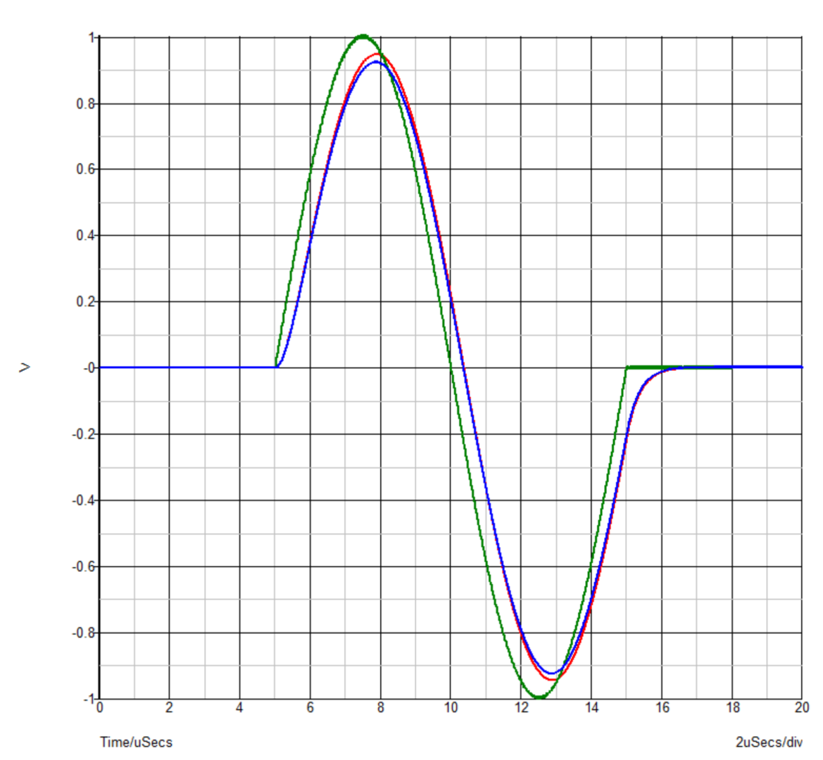

    Same same, en helbølge:
    Blå kurve er med en loopmotstand på 54 mOhm pr meter, ca 0,75 mm2. Ellers det samme som forrige.

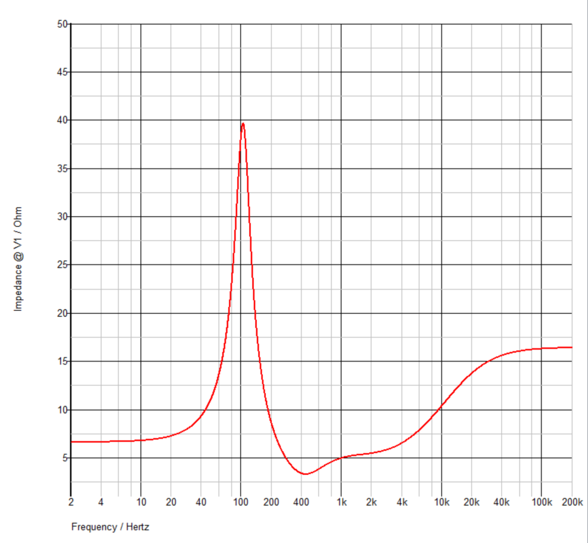

    Impedansen i den simulerte HT ser slik ut :
    De fleste høyttalere er kanskje mer induktive opp mot 100-200 kHz?

    Jeg tenkte på at du har en kontinuerlig sinus slik at du slipper det høyfrekvente innholdet i start og stopp.
    KJ
    10.10.2004
    11.630
    5.371
    ach so
    Ripple har fadet ut i 5. helsving:
    Rene pene kurver herfra og ut.

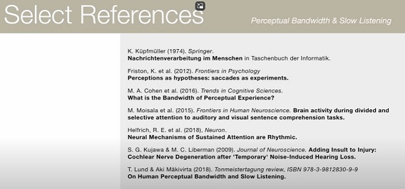

    Lund har sammen med flere skrevet mye om slow listening. Videoen gir et godt innblikk i hvorfor dette er et sentralt tema og hvorfor ABX ikke er det ene svaret.
    Perceptual bandwidth and slow listening (Thomas Lund ) 18 minutter lang, så hent en kaffekopp. Her er også en kort lydspor hvor man bør ha gode hodetelefoner.

    Vis vedlegget 1094196
    59 avspilninger på youtube. Ikke akkurat "hot"...
    Perseptiv båndbredde er 40 bits per sekund. Hva skal vi da med 16 bit 44.1kHz lyd? Det er jo 1410000 bits per sekund.
    Men nå er jeg bare vrang.
    Det er interessant at de forsker på hørselen og short vs long listening. Jeg vil gjerne lære. Her fra 10 minutter ut i presentasjonen:
    ABX blir ikke avskrevet som unytting, men heller som en god metode.
    Han kommer med en påstand om at nok tid er nødvendig, og stiller spørsmål om andre metoder burde bli utviklet. Det kommer ikke frem noe nytt, og heller ikke hvor mye tid som er "nok".
    Jeg synes ikke jeg ble så mye klokere... :unsure:
    * Hørsel/hjerne er en kompleks sans vi ikke kan alt om
    * ABX test er en god måte i vurdere lyd på, men kanskje ikke komplett.

    Nei det er ikke akkurat hot. Rart igrunn for det er et bra tema.
    Thomas Lund fra videoen to innlegg opp, viser til flere forsøk som tyder på en persepsjons båndvidde på 40 bit/s. Han sier at dette tilsvarer å lese en bok. Det er ikke mye man får ut av boka på noen få sekunder tenker jeg. Men så viser han også til helt andre og langt raske mekanismer for korte lyder.
    Begge disse aspektene ser det ut til at enkelte forkjempere for ABX hopper bukk over. De overvurderer hva man kan oppfatte over korte strekk og tar ikke inn over seg hva man kan oppfatte av korte transienter.
    Jeg svarte også her:
    Men Kunchur sin "forskning" er tydeligvis viktigere enn andres da det dreier synet på saken i en annen retning for de som mener ABX er feil og til dems favør? Ifølge Sperling så har man max 20 sekunder hukommelse når det kommer til høyoppløselig lyd, som også har forsket på hørselen. Er Kunchur sin forskning viktigere for de audiofile enn Sperling eller noen andre sin?
