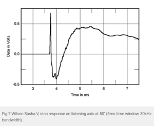

    Og vi kan jo forstå dette før vi eventuelt forkaster det. Er det innenfor 4-10 us på transient og 10-100 us delay så kan det spille inn. Øret forsterker 40 db etter en transient. Det er en ganske bra forsterker vi har der.

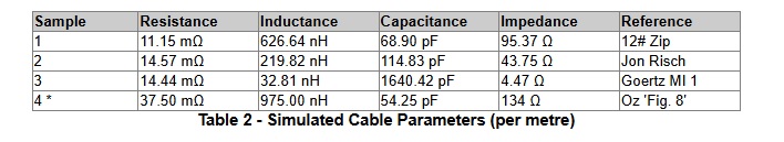

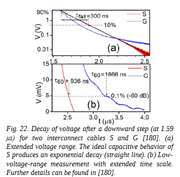

    Cyril Bateman hadde noen målinger på dette en gang på en 10 khz sinusbølge. Skal ligge i en gammel tråd her på sentralen. Ellers viste er forsker på diyaudio en gang beregninger at settling time ved ulike karakterirske kabel impedanser. Man bruker de helt vanlige formelene for absorbsjon og refleksjon rundt et impdansdsskille, så får man en kurve som trinnvis går mot at høyttaler tar last (ser riktig impedans). Da viste man settling time godt innnefor verdiene jeg nevnte. Man kan beregne forløpet like godt med bare å se på de ideele RC verdiene, men da får man ikke med seg selve fysikken bak (trinnene).
    Men like viktig. Kunchur viser til slike målinger på signalkabler og viser forløpet av to kabler i artikkelen (side 20). Men etter min mening er tidene her så korte at det er tvilsomt om dette faller innenfor verdiene 4-10 us og 10-100 us decay. Signalkabler er nok bedre matchet til lasten. En høyttaler kan være ned mot noen få ohm mens kabelen er hundre og ofte noen hundre ohm.
    Siden øret forsterker 40 db etter en transient er alle forhold som kan falle inn under nevnte område interessante om dette gjelder høyttaleren selv, kabler, forsterkere eller kilde. Det er en grunn til at CA finnes Cochlear amplifier - Wikipedia.
    Increased sensitivity for soft sounds altså.

    Bare hentet noen vilkårlige data fra nettet (ikke gpt)
    Vis vedlegget 1093768
    Hele poenget her er at impedans ved så korte lengder er irrelevant, da det er umulig å få selv en brøkdel av en bølge til å oppstå... derfor gjelder kun RLC som enkle og svært små verdier.... Transmisjonsteori har rett og slett null relevans i audio typ haifai.... ved langlinje overføring ( som jeg også har drevet med) fra noen hundre meter og oppover blir det en annen skål , - som også blir større og større etterhvert som lengden øker...
    Hedde
    Førr evig!
    20.04.2009
    8.187
    4.653
    Boðin
    Fra artikkelen (som neppe noen har lest, men gjerne vil diskutere...side 20). Dette gjelder en signalkabel og jeg mener tidene her er litt under hva som er relevant, men MYE over hva du hevder er rett. Forklar gjerne.
    Vis vedlegget 1093775
    This point was illustrated for audio cable characteristics in [180] and is shown here in Fig. 22: From panel (a), the 90%-to-10% fall time τfall of cable G is shorter than for cable S (τfall = 300 ns); but G has almost double the 60-dB fall time (τ60=1666 ns) compared to the τ60 = 936 ns for S (panel (b)) due to its non-ideal capacitive behavior. Furthermore, the response for S has cleanly disappeared (below this measurement’s threshold) by 1.1 µs, whereas G still has observable residue at 2.4 µs. It is important to note that this type of distortion does not show up in a frequency-spectrum measurement: the measured gains and phases varied by less than ±0.03 dB and ±0.06 degrees respectively for both cables (see Fig. 5 of [180])
    Decay-tid er noe helt annet igjen. Her kommer frekvens inn i bildet. Dette er rundt 1MHz og har ingen relevans for noe vi hører.
    Men det er enkelt å produsere slike resultater ved å endre på LCR. Oppgir han LCR på kablene?
    Husk også at selve målesignalet ikke kan reproduseres av noe audioutstyr som noen sinne er laget.
    Selve fysikken ligger mellom impedans grenssnittene...altså kabelen. Ja, dette er gjentakende refleksjoner og man kan relatere det til frekvens på det nivået. Men for en punkt på kabelen sees dette kun som en gradvis oppbygging/nedbygging av signaler og dermed er frekvens ikke relevant. Dette er en transient og transients decay.
    Alt av data er oppgitt i [180].
    Det liker gjerne tullekabelprodusentene å prøve å få deg til å tro, men hadde du lest det jeg skrev om nettverkskabler hadde du muligens forstått hvor feil den tankegangen er.
    Nei, dette er ikke refleksjoner. Dette er decay, som i "så lang tid tok det å lade ut en kondensator gjennom en spole".
    Poenget er at utladingstiden er så mye kortere enn båndbredden til utstyret at det ikke en gang har teoretisk interesse. Dersom kabelen lades ut med 1V/ps og signalet maks kan falle med 1V/us, så faller signalet i kabelen en million ganger raskere enn i selve utstyret. Da har det ingen ting å si om man øker dette til halvannen million, eller reduserer det til en halv million.
    Det har ekstremt mye mer å si om det er høy eller lav luftfuktighet den aktuelle dagen.
    Nei, dette er spenningsdecay. Du må klare å skille mellom det og signaldecay, spesielt om du skal uttale deg om emnet og forsøke å "stille folk til veggs".
