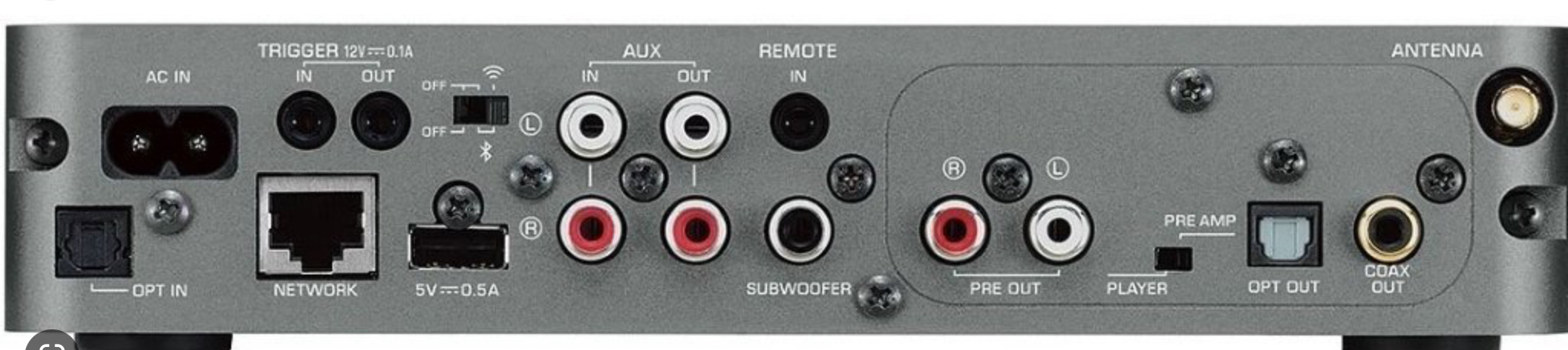

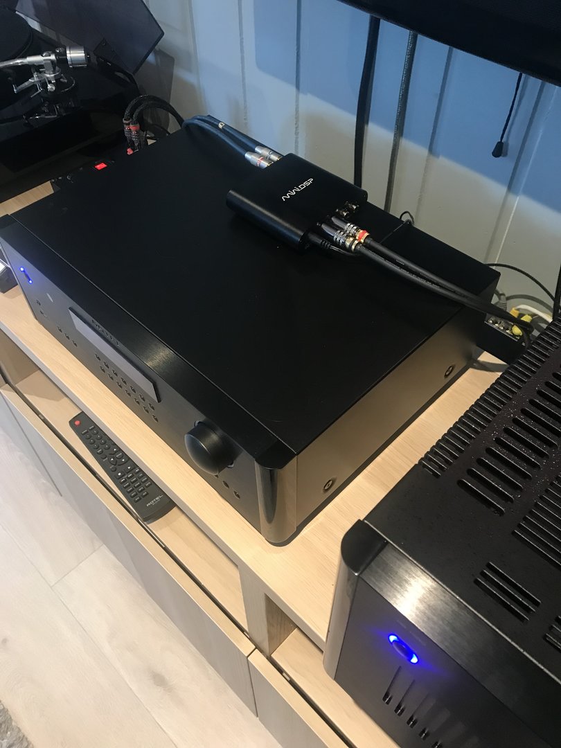

    Kan jeg ha 2x4hd dsp etter streameren og før pre ampen? Altså få dsp korreksjon før pre ampen. Litt usikker på om disse analoge ut på mini dsp kan plugges inn i aux på pre ampen min.? Platespilleren kan jeg plugge inn i streameren (Yamaha wxc 50) Det har jeg testet og det var ingen hørbar forskjell på det og rett inn i pre ampen. Tenkte dette kunne være en mulighet for å spare noen kroner istedenfor en mini dsp shd. Eller må disse Rca ut på 2x4’en rett i ampen?

    Kan jeg ha 2x4hd dsp etter streameren og før pre ampen? Altså få dsp korreksjon før pre ampen. Litt usikker på om disse analoge ut på mini dsp kan plugges inn i aux på pre ampen min.? Platespilleren kan jeg plugge inn i streameren (Yamaha wxc 50) Det har jeg testet og det var ingen hørbar forskjell på det og rett inn i pre ampen. Tenkte dette kunne være en mulighet for å spare noen kroner istedenfor en mini dsp shd. Eller må disse Rca ut på 2x4’en rett i ampen? Vis vedlegget 850623 Vis vedlegget 850624
    Det skal gå fint. Det er 2V rms ut fra den ingen ekstra gain. Det beste er vel om du har digital ut fra streameren og inn i miniDSP'n

    Kilde, streamer, dsp og pre amp. Det er dac i pre ampen. Platespilleren/puffin plugges inn på digital inn på streameren.

    Synd det ikke er digital ut på mini dsp 2x4. Surret jo med en slik for ett halvår siden men med ett annet oppsett. Dumt jeg solgte den og micen. Var plaget med støy.

    Ja, men ser for meg at rotel pre ampen har en litt bedre dac/lydsignatur. Men var slik jeg gjorde før som du sier. Og hvis jeg gjør som jeg tenker så kommer streamer og platespiller også før pre ampen min, ikke etter.
    34.252
    34.487
    MiniDSP har digital inn ikke sant?
    Puffin -> WXC 50 opt in - coax/opt out (pre mode) -> MiniDSP opt/coax in -> effektforterker(e)
    Hva trenger du Rotelen til?
