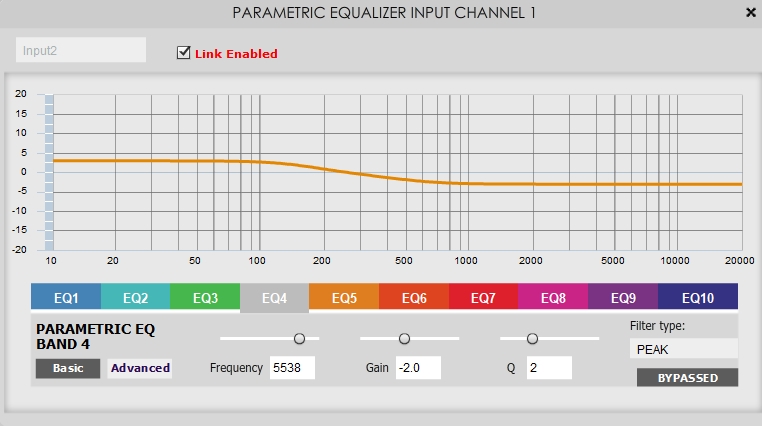

    Forenklet sagt så er global korreksjon en korreksjon som fungerer til hele høyttaleren og ikke bare til et element.
    F.eks hvis man legger inn et shelving som du ser under, så vil det fungere til alle elementene i høyttaleren og ikke bare til en driver. Aktuelt når man driver med aktiv deling.
    SHD måler ikke like bra analogt inn som digitalt inn. Trolig får man en del hørbar forvrengning analogt inn. Og det er problem for deg eller ikke er vel opp til dine ører. Finnes jo audiofile som foretrekker forvrengning. Det gjør gjerne lyden mindre avslørende siden forvrengning ofte slår inn med lavere klarhet og detaljering.

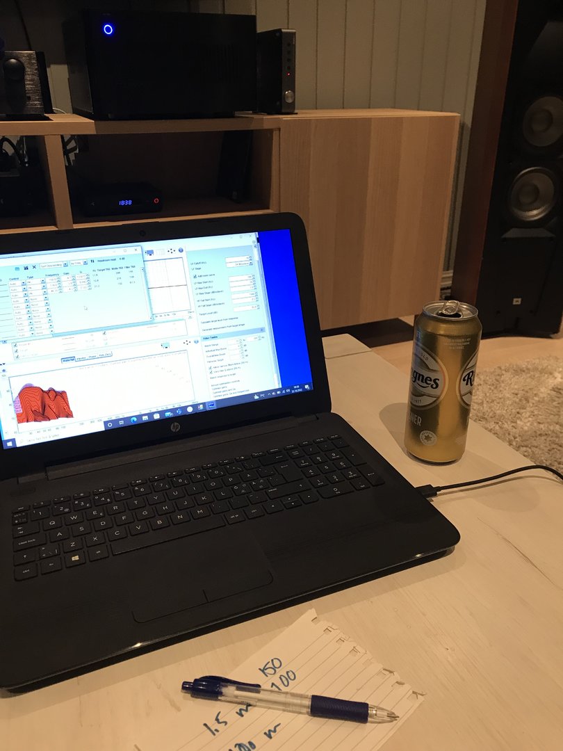

    Jaaa🌞Det fungerer bedre etter litt kåling og målinger.
