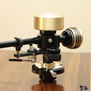

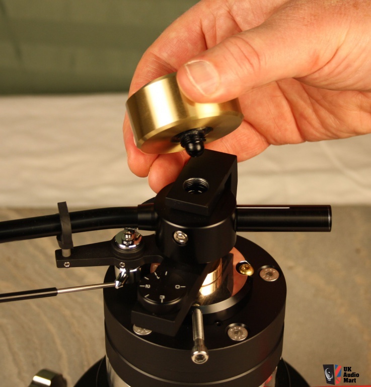

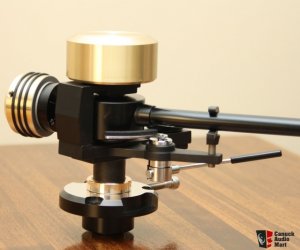

    Her er forøvrig et tweak der feneomenet er forsøkt eliminert ved å øke massen
    539796-ttw_audio_4_piece_demo_kit_jelco_sa750_series_1012_inch_upgrade_your_jelco_arm_read_more_.jpg

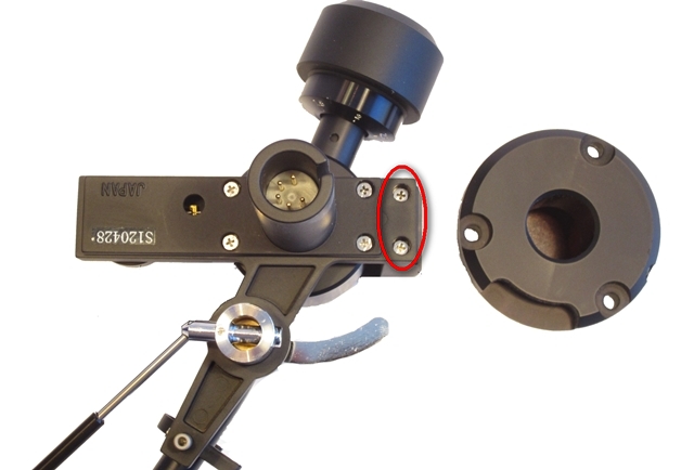

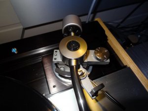

    Braketten fjernes forøvrig ved å løsne disse to skruene.

    På Jelco er det et lite kammer øverst på pivot pint på størrelse med «en halv ert» Hvor 3 dråper silikon olje med viskositet 500 er nok til å fylle kammeret. Dette svabres enkelt opp med en Qtip. Men etter hva jeg kan se så reguleres dempingen med den øverste setteskruen, og vil i øverste posisjon ikke dempe noe. Man kan dermed regulere graden av denne dempingen som man ønsker.

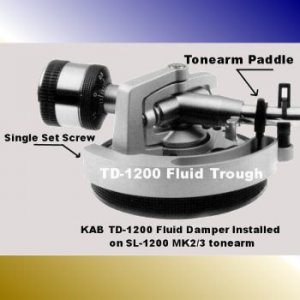

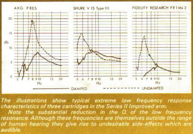

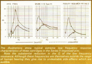

    Væskedemping demper alle armens bevegelser i det lavfrekvente området. Spesielt nyttig mot den som oppstår på grunn av arm/pu systemets bevegelige masse og fjærstivheten til pu. (egenresonansen) Den vil seff dempe armens bevegelser oppover i frekvens også, men pga armens høye (i denne sammenheng) masse, er det ikke så mye av disse ;-)
    Her er noen målinger fra SME på 3009 serie 2 imp tonearmen.

    Da kom jeg så på, sænke "skovlen" igen men file til den blev fladere,
    og så lykkedes det for mig.:)
    L
    larkus!
    Det viser seg at undersiden av braketten, der den er skrudd fast til resten av armen slettes ikke er plan. Tydelige grader rundt skruehullene, og en forhøyning langs ene kanten av anleggsflaten.
    Kan dette ha noe å si for eventuell "ringing" i braketten? Får ta en runde med flatfil , montere braketten på armen igjen og teste.
