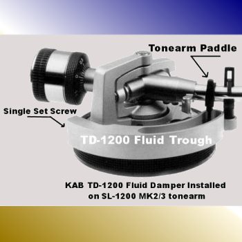

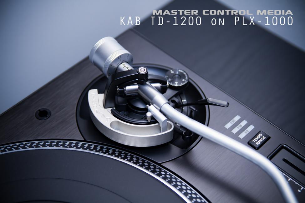

    Kabusa sin KAB-TD1200 demper for Technics SL1200 bruker silikonolje med viskositet 60000cst.
    Dempingen er plassert ca. 4cm fra armens omdreiningspunkt.
    Her montert på Pioneer PLX-1000

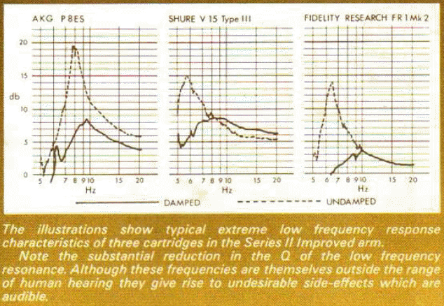

    Dempingen er der for å redusere den fjærende bevegelsen som oppstår i arm/pickup-systemet som oppstår når pickupen f.eks kjører over en markert bulk på plata og da snakker vi "bulk", ikke vindskjeive plater.
    Denne fjærende bevegelsen kalles systemets egenresonnans og frekvensen er bestemt av pickupens "compliance" (nåleopphengets mykhet) og armens effektive masse.
    Den kan observeres ved å lette pickupen ca. en halv cm. fra plata og slippe den ned igjen. Svingingene ligger ved ideell matching av pickup og arm i frekvensområdet 8-12 Hz. Disse ettersvingingene reduseres betydelig med riktig silikondemping av armen, og gjør armen mye mer stabil.
    Hvis en har er mismatch mellom arm og pickup, f.eks arm med liten effektiv masse og pickup med stivt oppheng (lav compliance) så havner denne resonnansen gjerne rundt 20 Hz og over. Da vil de dypeste basstonene på plata trigge systemresonnansen med store sporingsproblemer som resultat.
    Her er et eksempel på hvordan systemresonnansen med tre forskjellige pickuper oppfører seg i en SME series II arm med og uten silikondemping
    Og du kan lese deg opp på temaet her:

    Jeg skal lese linken din, men dette svarte jeg på på forrige side. Dempingen skal redusere vibrasjoner i armrøret som forplantes fra pickupen. Ikke «etterdønninger» fra ujevnheter i plata. Disse er ikke hørbare.
    Jeg vet hvordan arm-/pickupmatching fungerer og hvordan den påvirker armens resonansefrekvens, og at denne bør ligge et godt stykke under det hørbare. Det har heller ikke noe med kast og bulker konsentrisitet i plater å gjøre.
    Demping av armen demper resonanser i armen. Helt riktig, og gjør en arm litt mindre sensitiv for en litt uheldig matchet pickup, men det har ingnting med ujevnheter i plater å gjøre.
    ...ikke grafene på bildet ditt heller.
    Tråden på audioasylum omhandler å finne resonansefrekvensen og å se hvor fort resonanser dempes/dør ut, og har ingenting med skjeve plater å gjøre.

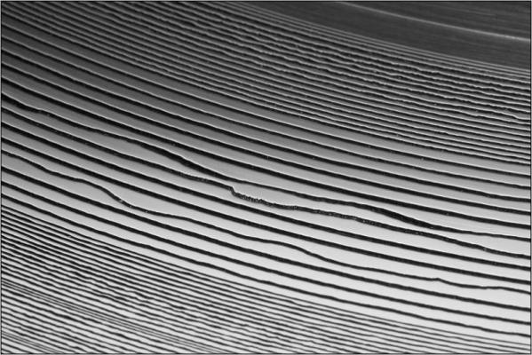

    Vel, vi kjenner jo til Telarc sin utgivelse av 1812-ouverturen. Kanonskuddene på den fikk (får) vel nålen til å hoppe ut av rillen
    rett som det var (er).
    Her er rillene. Heftige greier!
