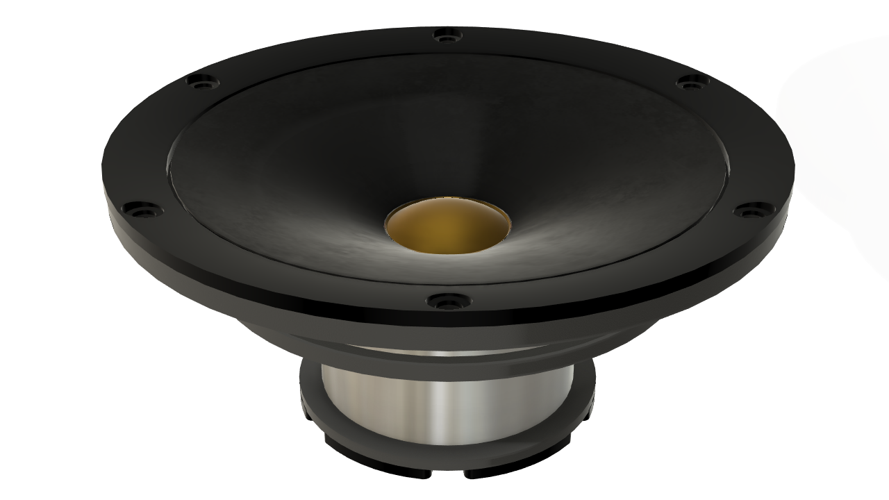

Coax, et svært interessant format, la oss lage en!

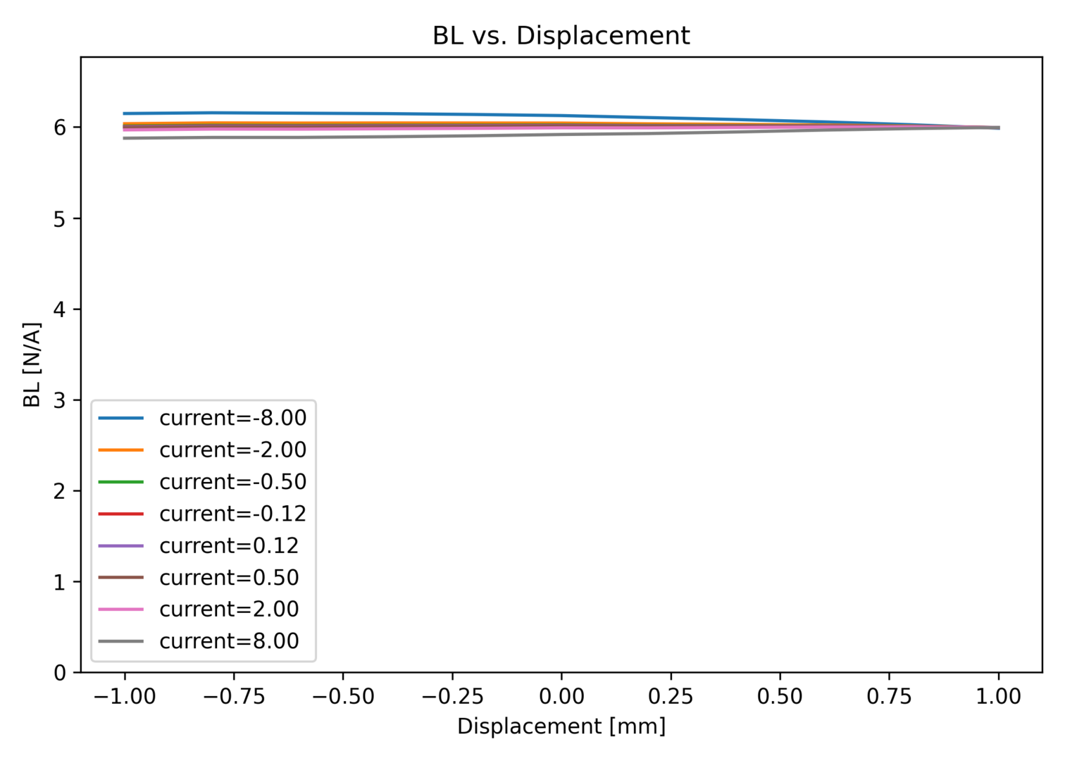

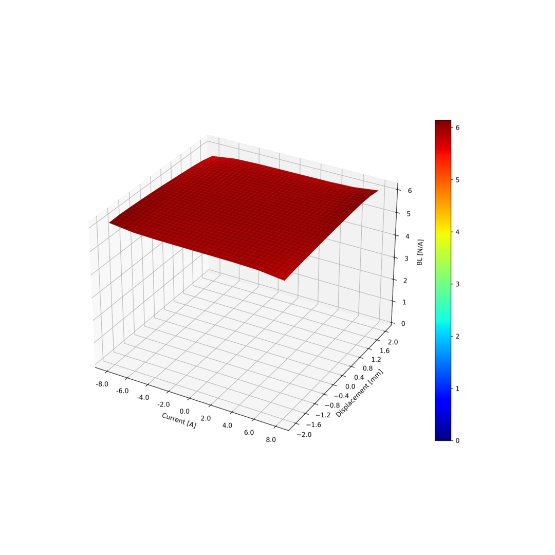

    Jeg har kjørt ut noen ELMA-simuleringer på siste iterasjon i dag. Jeg dro grensene på mellomtonen temmelig høyt, vi snakker her 2mm slaglengde og 8A strøm, noe som i kombinasjon på denne driveren (mellomtonen) tilsvarer omkring 120dB ved en delefrekvens på ca 200-250Hz.

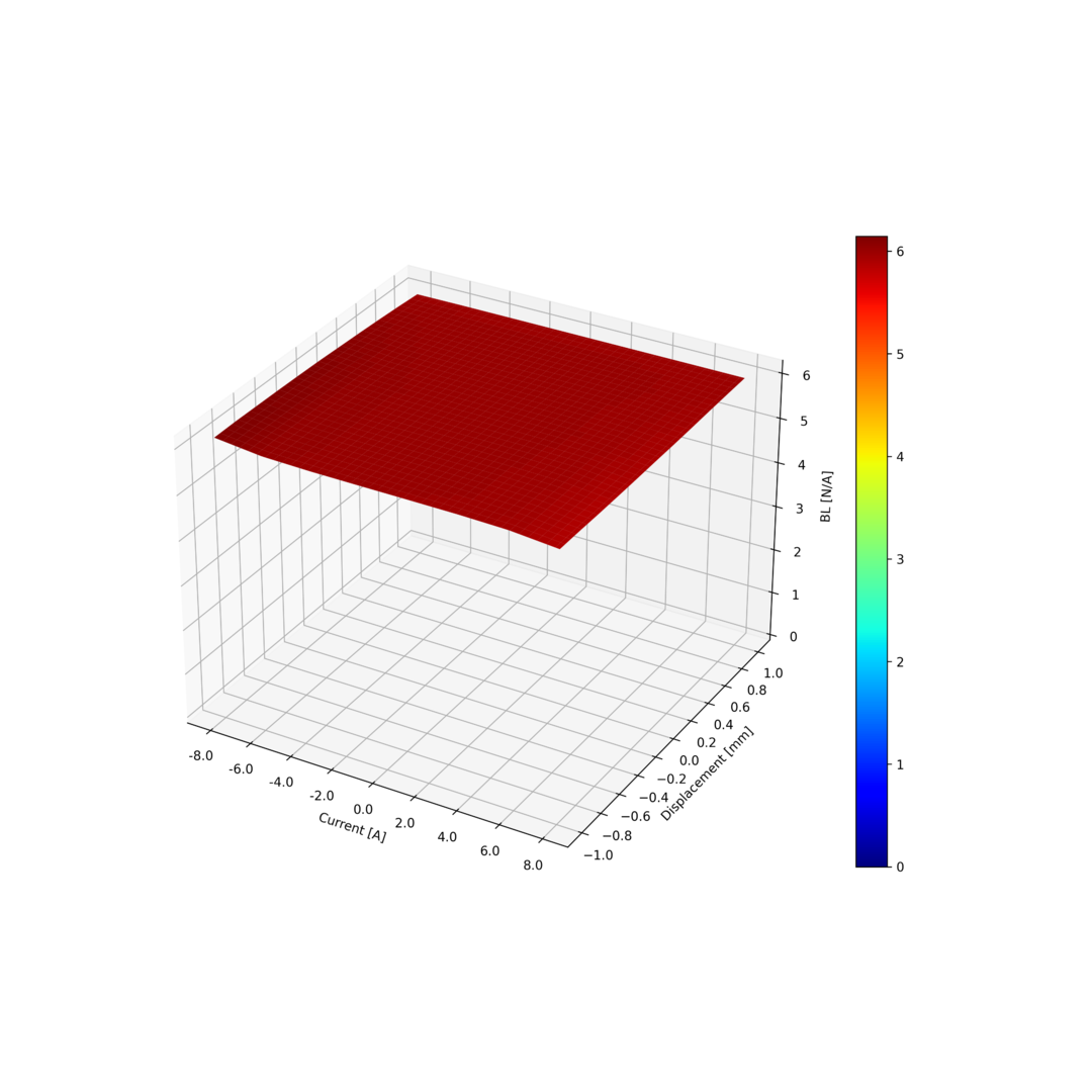

    Først Bl(x,i). Dette diagrammet viser sammenhengen mellom slaglengde, strøm og kraftfaktor samtidig.
    Dette innebærer knapt målbar forvrengning. Avviket her er på omkring 1,5% ved transienter på opp mot 120dB.

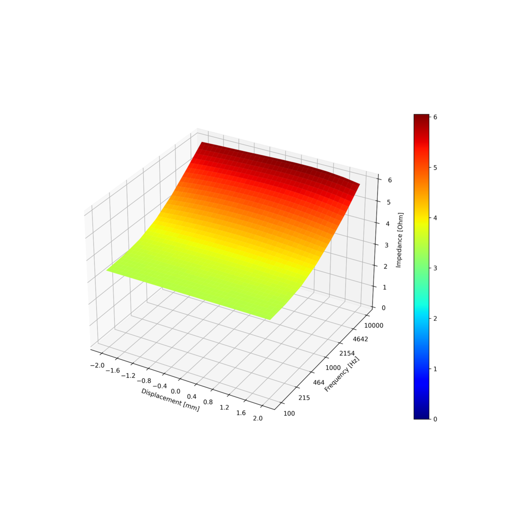

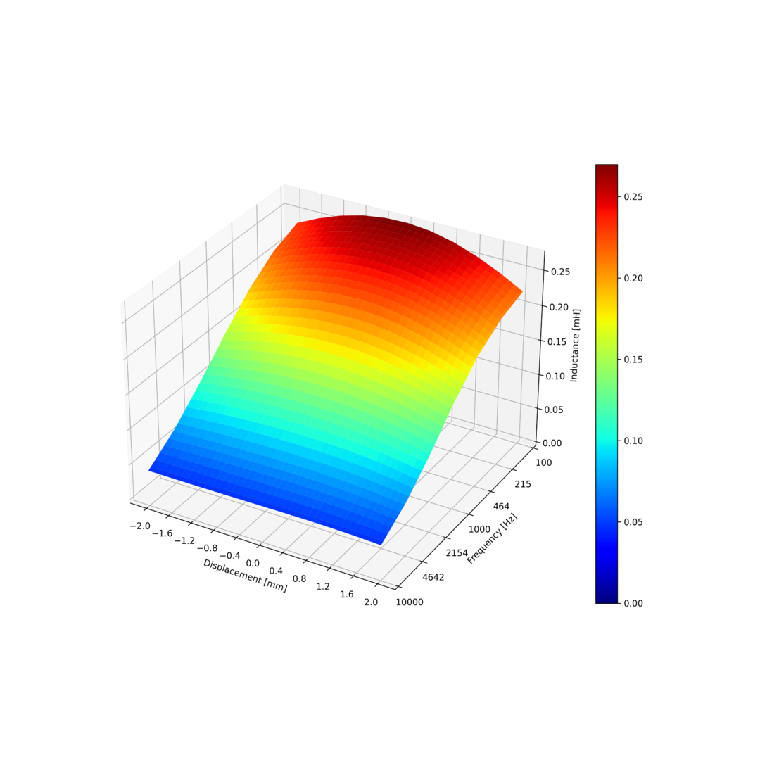

    Vi kan ta en titt på induktansen som funksjon av frekvens og slaglengde:
    Her har vi stort sett ikke data på annet enn statisk 1kHz induktans eller som funksjon av slaglengde for andre drivere, så her har vi ikke mye å sammenlikne med. Jeg plottet den fra 100Hz siden det aldri er aktuelt å bruke denne driveren under 100Hz.

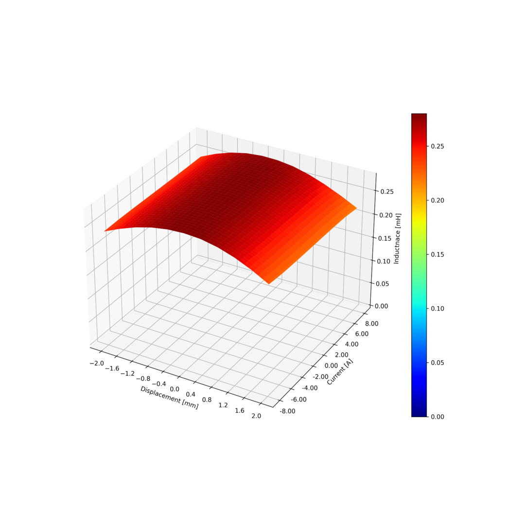

    Så kan vi se på hvordan induktansen påvirkes av strøm:
    Her er det vanskelig å lese av noen som helst form for avvik.
    I praksis er det to sekundære parametere som er interessante som følge av induktans. Det ene er hvilken impedanse driveren har ved ulike signaler, her som funksjon av frekvens og slaglengde:
    Det er helt avgjørende at driveren er mest mulig upåvirket av slaglengde for å få til et velfungerende passivt filter.

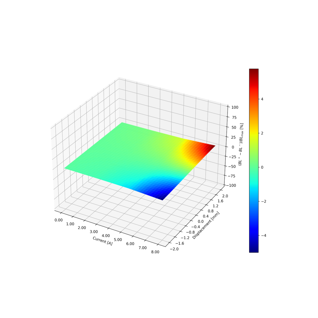

    Vi kan også se på polart offset. Denne kan være litt vrien å forstå, men man kan se for seg at når driveren for eksempel passerer 1mm så er den enten på vei ut eller inn, og det innebærer at kraften virker enten i den ene eller i den andre retningen. Det vi ser på her er hvor stor forskjell det er på positiv og negativ retning i et hvert punkt som funksjon av strøm og slaglengde:
    Senere skal jeg få skrevet en skikkelig artikkel om hvordan forstå ELMA-simuleringer. Enn så lenge får dere tro meg på at dette så veldig annerledes ut tidlig i utviklingsløpet. Jeg skal også få sydd sammen en del simuleringer av andre drivere som jeg vet de eksakte dimensjonene på slik at man får et bedre grunnlag for å forstå hva som er et godt resultat og hva som er et mindre godt resultat.

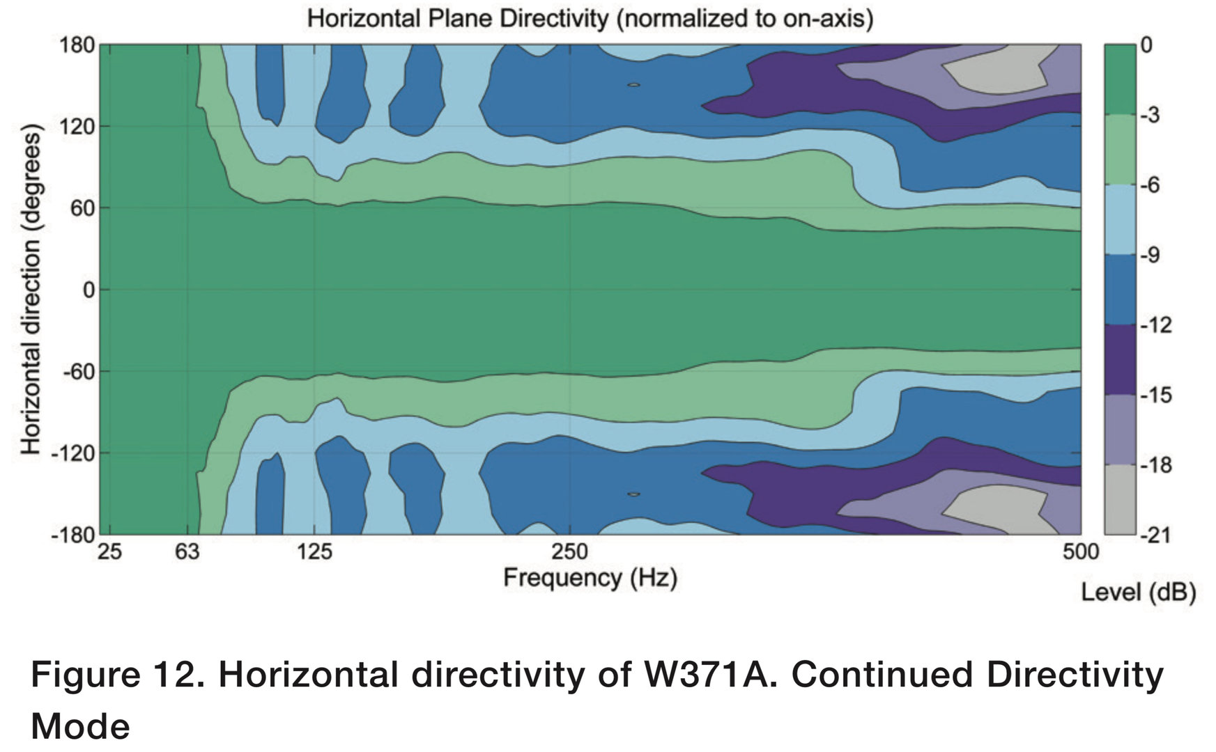

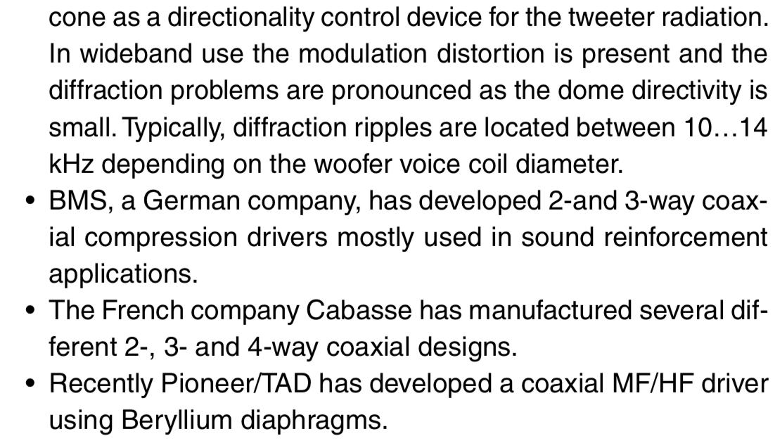

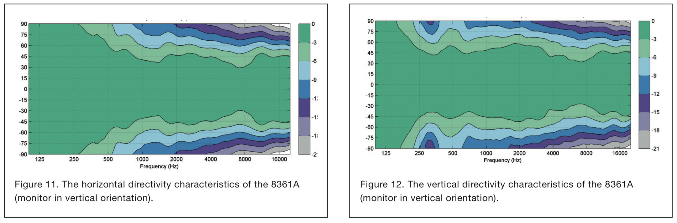

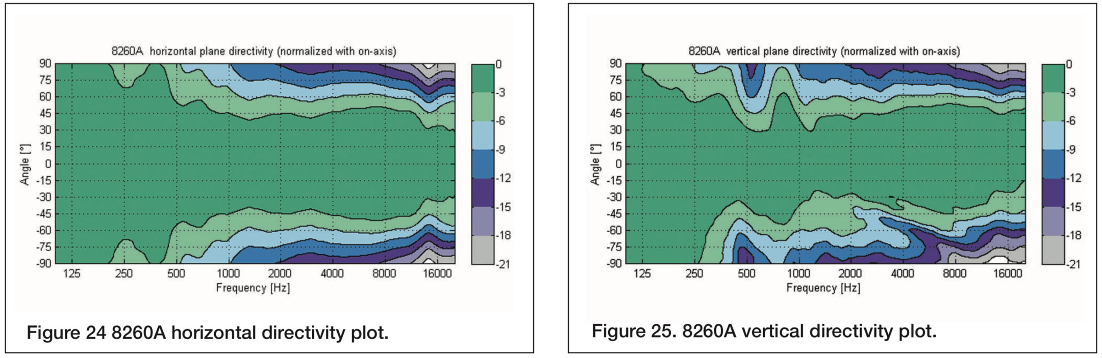

    KOAKSIAL: EN BAKGRUNNSHISTORIE & SOTA I 2022
    Lenke: https://assets.ctfassets.net/4zjnzn...3bb717fe31e/genelec_8260a_technical_paper.pdf
    I dag er det Genelec som har kommet lengst i utviklingen av koaksialdrivere i et system som har «punktkilde» som ideal. I 2010 lanserte de - etter flere år med utvikling - 8260a, og nå er det 8361a som representerer Genelecs siste trinn på utviklingen. Nedenfor ses vertikale og horisontale akustiske egenskaper i de to høyttalerne. Merk fremgangen i direktivitet fra 8260a til 8361a.
    Lenker
    8260a: https://www.genelec.com/previous-models/8260a#/
    8361a: https://www.genelec.com/8361a
    Sånn sett finnes det gode referanser allerede på koaksialområdet.
    Merk at 8361a har et tilhørende woofer-system, W371a, for å styre direktivitieten så langt ned som mulig, og samtidig øke SPL-kapasitet i bassen (merk for øvrig at DSP gir brukeren anledning til å styre de akustiske egenskapene gitt behov, se de tre øvrige modusene i brukermanualen):
    Lenke: https://www.genelec.com/w371a#section-downloads

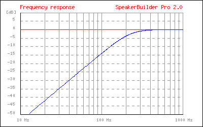

    Hvilket kassevolum trenger disse? Kan de med hell brukes i en OB-løsning evt? Ser ingen grunn til at de ikke skal kunne det utenom å evt dele litt høyere.

    Når jeg simulerer den i 2 liter får jeg Q=0,707 på de preliminære dataene. Da er -6dB punktet på rett over 150Hz.

    Hvorfor -6dB - handler ikke toleransepunkter her innenfor -3dB?
    Deling mot bass skjer med minst 2. Ordens filter. Da er typisk krysningspunktet på -6dB. Dersom den naturlige avrullingen gir -6dB et stykke under delepunktet er man innafor.

    Så var det åpen baffel da. Man må da nesten gå ut i fra en veldig stor lukket kasse, så får det være opp til hver enkelt å legge til effekten av baffelens bredde.
    I lukket kasse får man denne responsen ved 2 liter:
    Om man tar utgangspunkt i 1000 liter får man denne responsen:
    Man får da -6dB-punktet på omtrent eksakt samme sted, men -3dB-punktet kommer på litt ulikt sted.

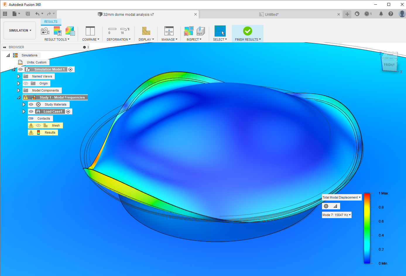

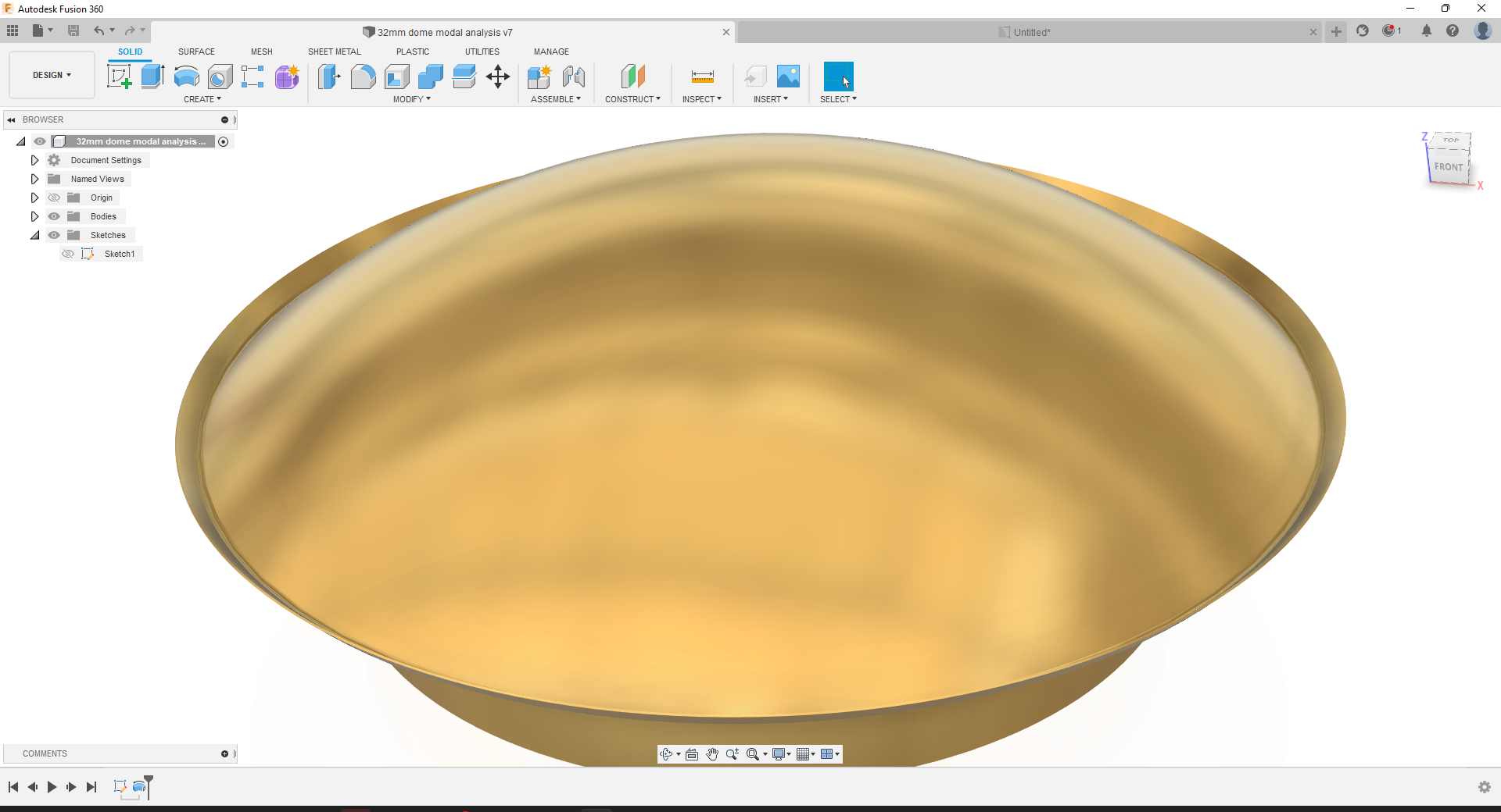

    Det er en 32mm titaniumnitrid dome. Den har en liten forsterkning i ytterkant som er balansert mot selve membranens masse og modale egenskaper. Den er også tilpasset bruk sammen med spolen som er "bare" 24,5mm i diameter, altså mindre enn domen. Opphenget skjuler seg med andre ord bak domen.
    Her er et bilde av selve domen:
    Spoleformen er her tegnet i samme materiale som domen, men den skal være i rent titanium.
    Slik ser selve den modale simuleringen ut. De utslagene vi ser er ved rundt 16kHz, men de ligger i Y og Z-aksene, i X-aksen er det ikke spor etter moder i audioområdet.
    Motoren er bygget om til radial. Kraftfaktoren er relativt høy for denne type driver (høyere enn for eksempel Bliesma T34), den er svært jevn og tåler masse strøm:
