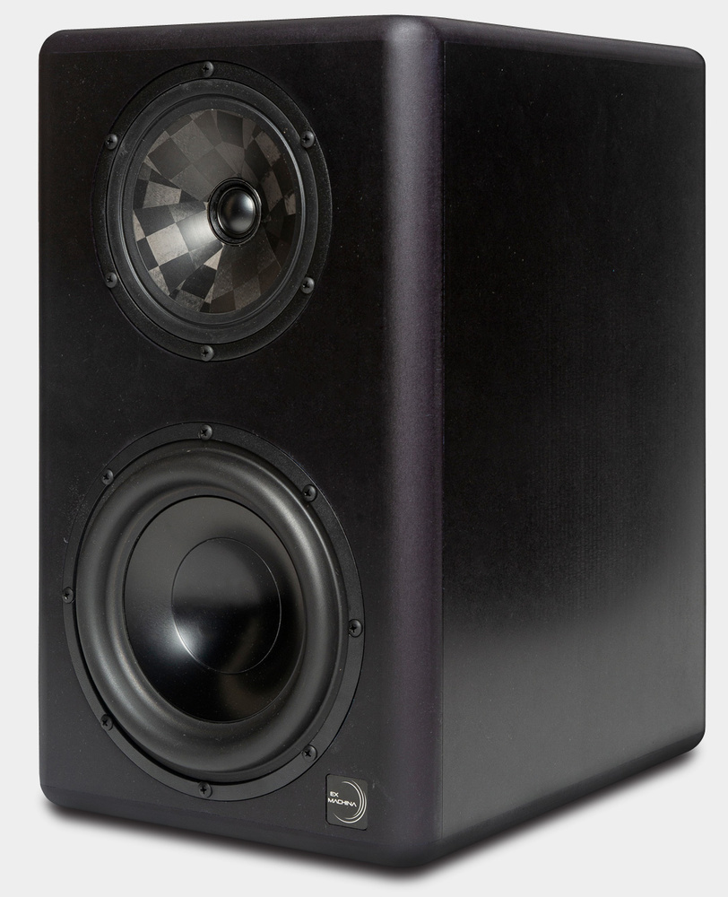

    Og med det samme vi er inne på coax-kuriositeter:
    Vis vedlegget 808703
    Dett vi ser her er Seas coax med spread tow karbonfibermembran og det som angivelig skal være grafendiskant (mistenker ORA for å ha vært involvert der). I bunnen sitter det jeg tror er Seas 8" LROY.
    TeXtreme er i vinden hos flere om dagen, personlig får jeg fryktelig vondt i OCDen av mønsteret som aldri (!) er hverken symmetrisk eller parallelt med linjene til kabinettet. M.a.o. blir en grill obligatorisk... 😆

    Veldig interessant konsept, følges med argus auger, sjølv om det meste flyg over hodet mitt. Veldig moro at du tar deg tid til å dele tanker og meininger.
    Har du noko tanke om membranmaterialer? Det hadde jo vore fint om det var noko med kontroll på oppbrytning.

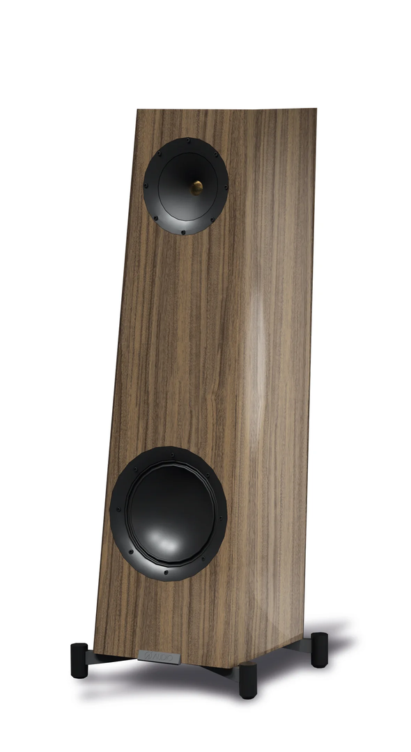

    Er vel ikke tilfeldigvis denne coaxen som skal stå i nye Ø Frigg?
    fry
    23.10.2012
    915
    674
    Det er i såfall veldig spennende fordi det betyr at den snart er tilgjengelig (?), og konseptet i Frigg er nærmest blåkopi av mine tanker, bare at jeg skal ha aktiv drift. Har troen på dette elementet vs seas excel coax som jeg opprinnelig tenkte.

    Da hadde det vært kult om Snickers ga oss enda mer kjøtt om Frigg 01 om han kan. Ser jo ut som en spennende høyttaler dette til en interessant pris. Tipper den vil treffe mange med sine konstruksjonsprinsipper og stuevennlige design.

    Har dere landet på pris og slippdato på coaxen? Høres ut som at det skal greit la seg lage et førsteordens delefilter i hypexen også, i motsetning til å lage noe til seas excel 🙄🙂

    Den er vel ikke helt fastsatt, men Djukastein anslo rundt 75 i reportasjen til Stereopluss fra München 2022. Søk Ø audio Frigg så finner du reportasjen hvor det også røpes at "selveste" har vært med å utvikle. Det gjør jo ikke talerne mindre interessante. De nye Ø modellene blir antakelig ikke klare til Horten, men før jul. Da blir det førjulsvisitt til Mala for en lytt for min del:)
