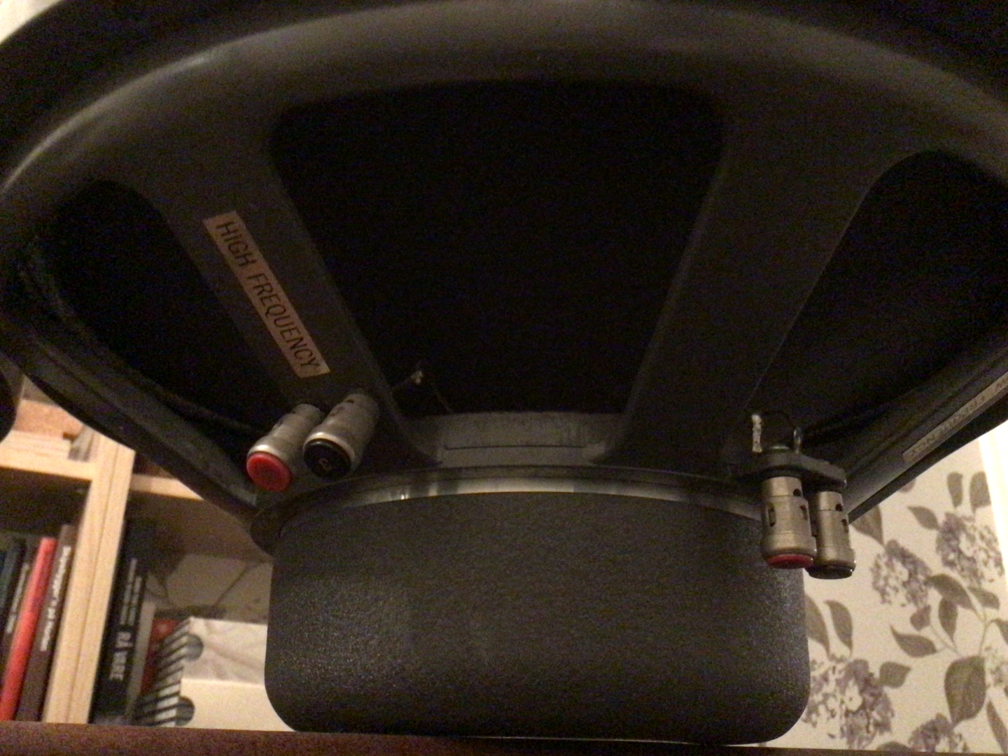

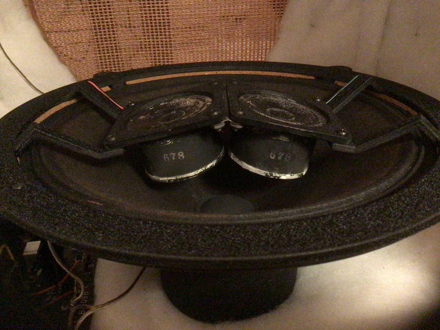

    Fant ikke at det er noen tråd her om slike drivere.
    Tenkte en tråd med samle erfaring, se på fordeler og bakdeler med en slik konstruksjon.
    Kom gjerne med innspill.

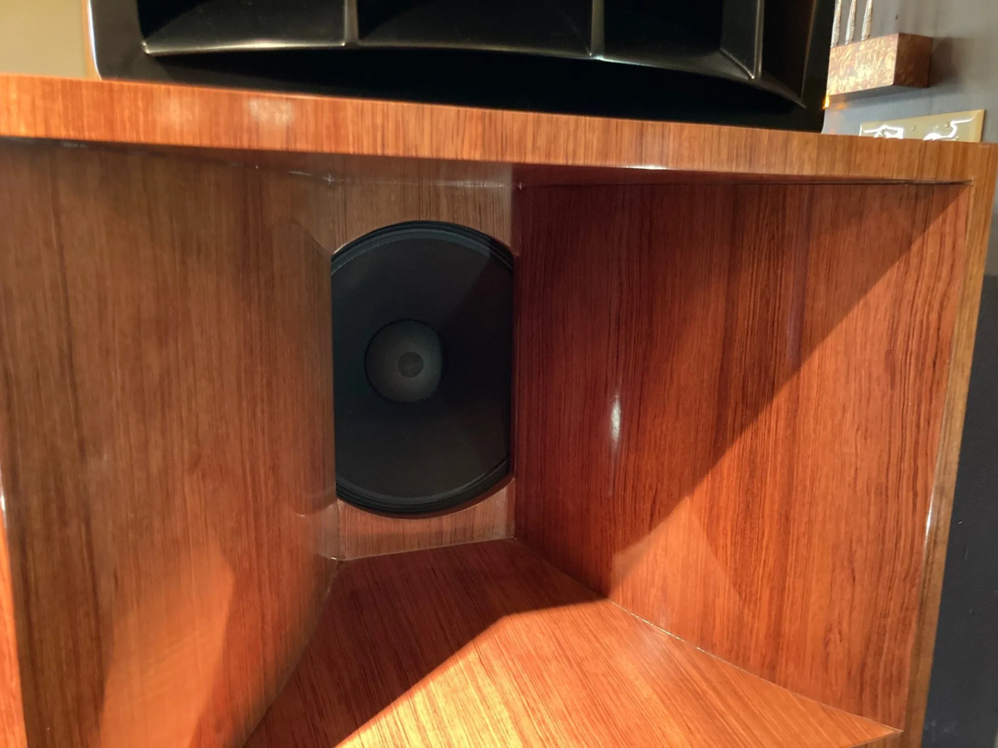

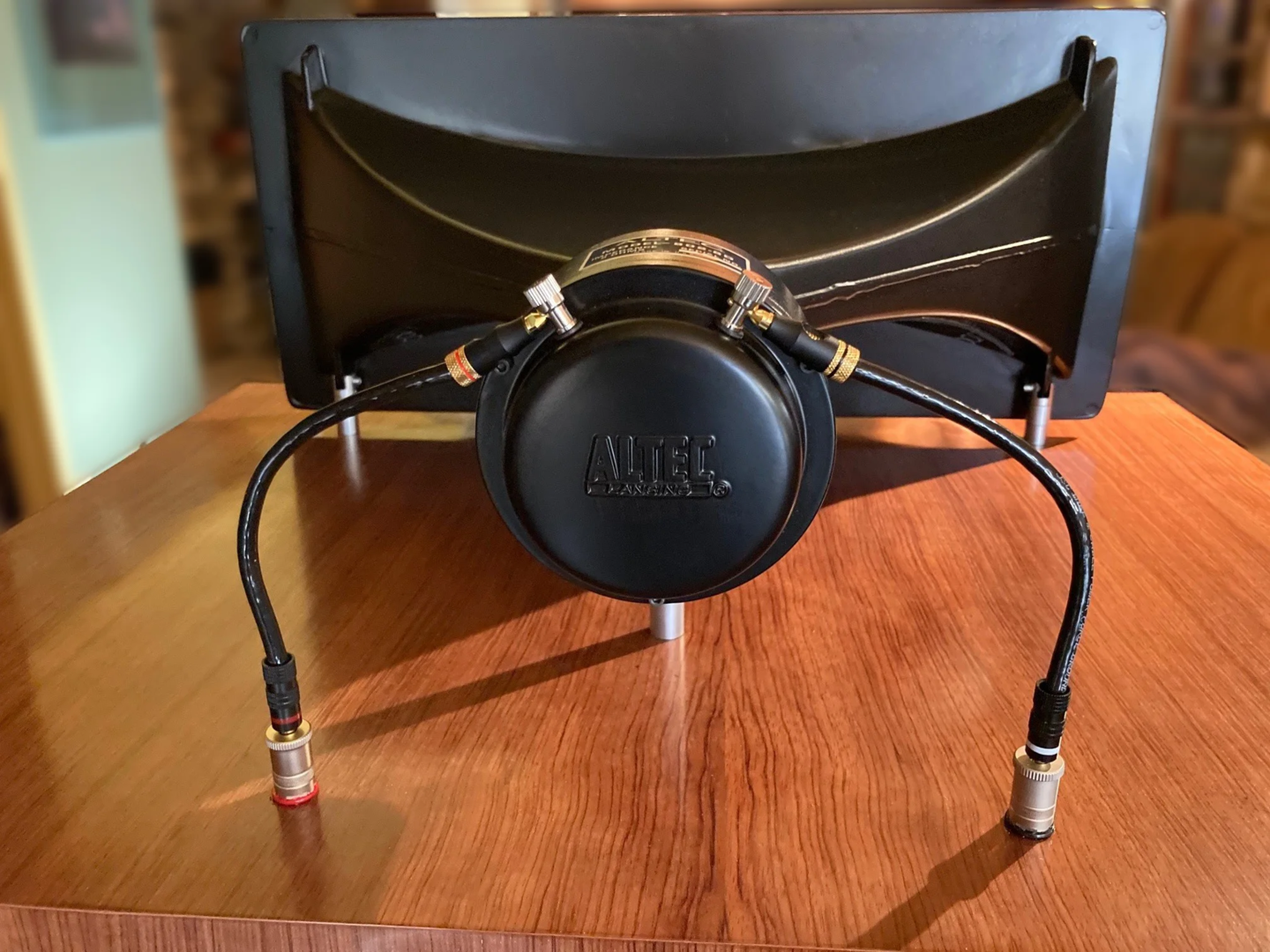

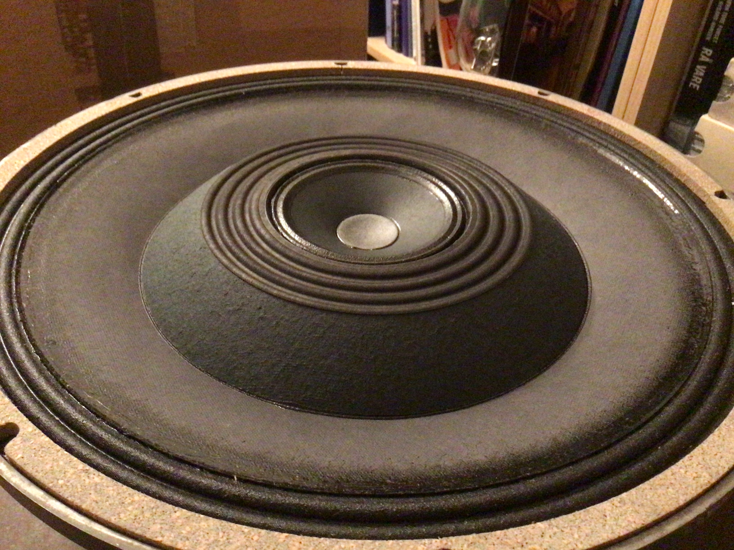

    Til inspirasjon et bilde av klassikeren Altec 604 :)

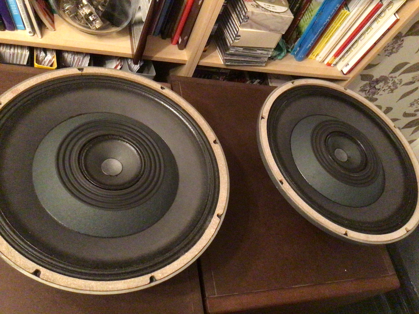

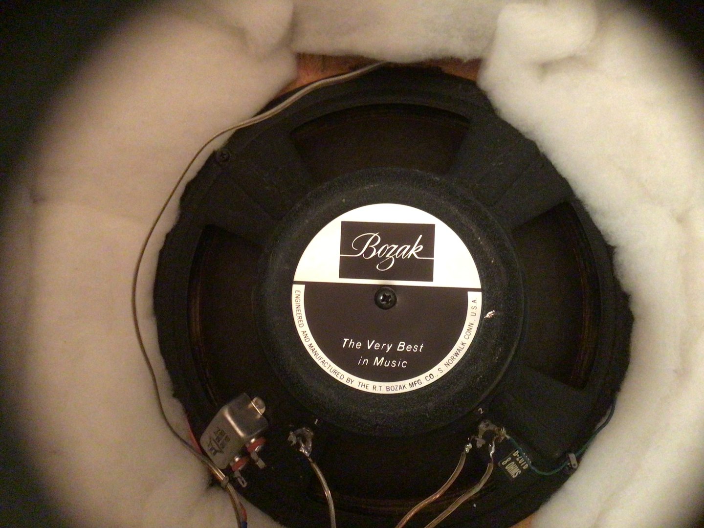

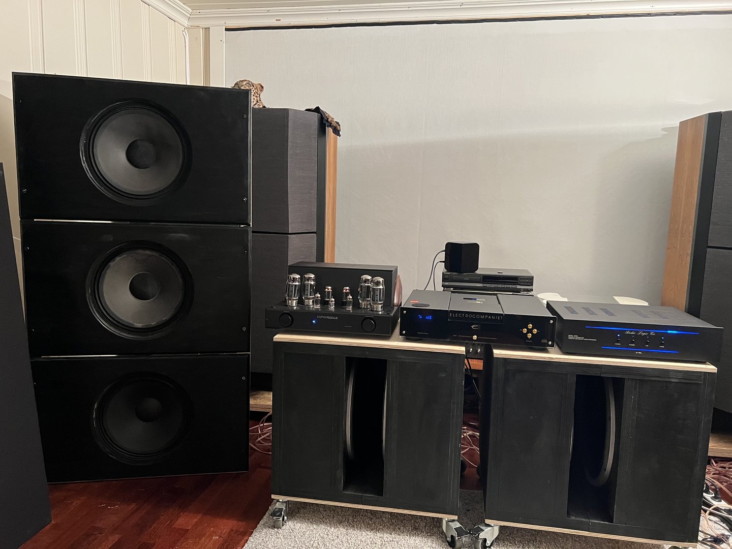

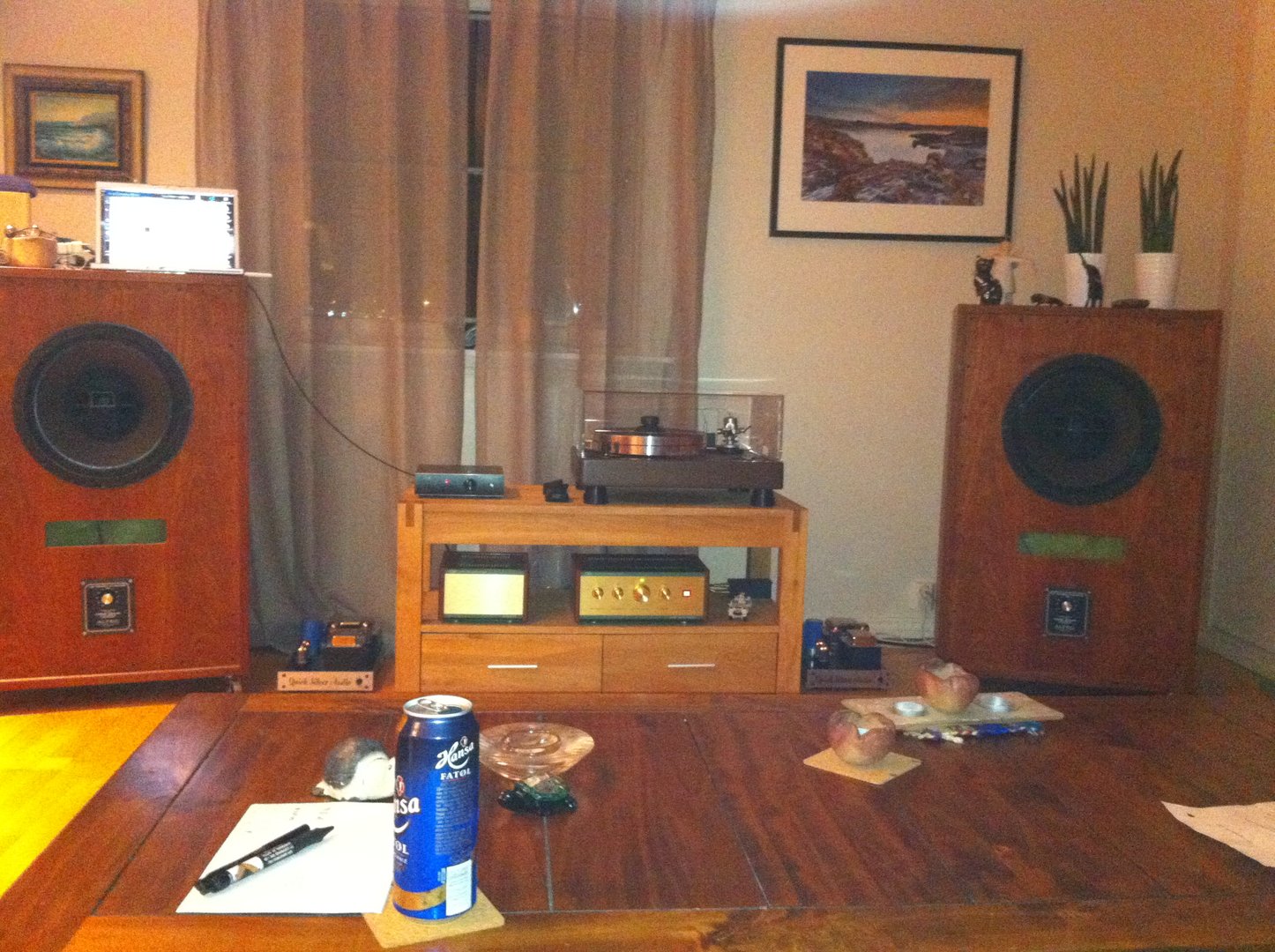

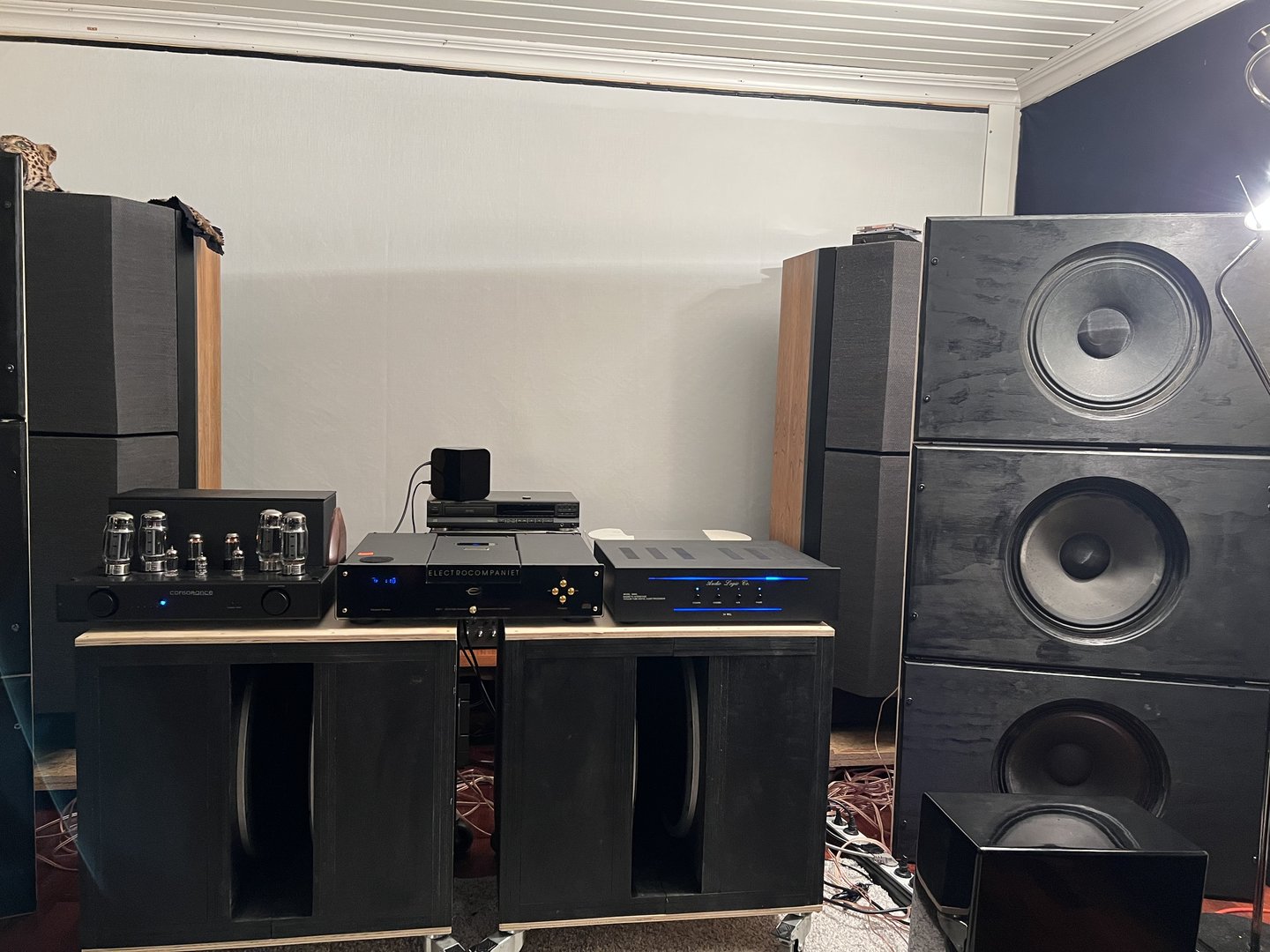

    Mekket noe for en 10-12 år siden.
    Hadde valgt en ganske annen framgangsmåte idag.
    Må kanskje kvitte meg med dem da de tar for mye plass i kjelleren.

    Er jo bare tøffe! :)
    Nei, de er ikke for store, er passelig!

    Fått en 75" skjerm som skal opp mellom de og med begrenset bredde i rommet blir det noe vanskelig :)

    Neineinei! Feil prioritering!
    Store høyttalere, liten TV! :)
    Men fikk du de til å låte bra?

    Ja, alltid likt dem men har gått av noe "rom" rundt seg.
    Har 3 små som må få boltre seg litt og kjelleren blir omprioritert til dem.

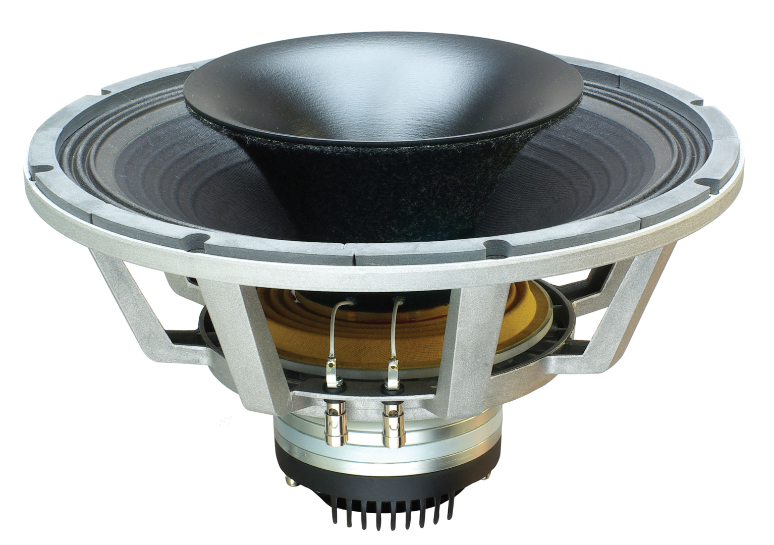

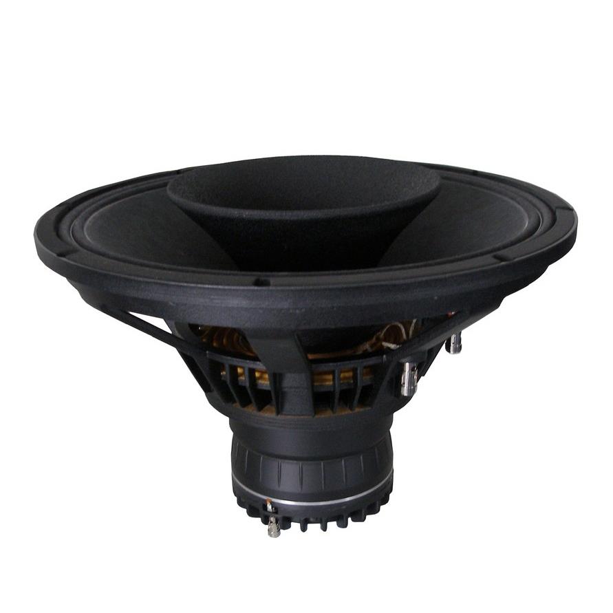

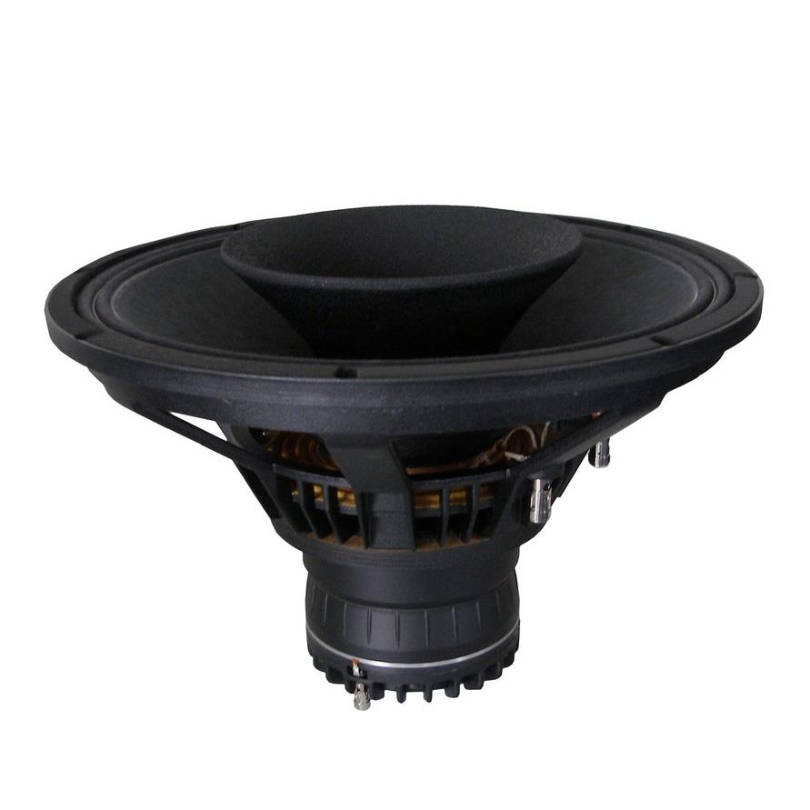

    15" Triaxial basser fra BMS.
    Evenstad vil ha over 18 laken pr stk, og hadde jeg hatt masse pæng til overs så hadde det vært gøy å testa.
    BMS 15 CN 860 H
    BMS 15 CN 860 H

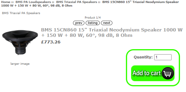

    Man slipper nok unna med litt mindre herfra, Lean.business.uk, selv med frakt og evt .+ Mva og evt -VAT. Ikke sikker på om prisen er inkl. VAT. Men firmaet skal være "good shit", selvbyggerfyrsten Troels Gravesen benytter det bl.a.
    Edit: https://www.lean-business.co.uk/eshop/bms-15cn860-15-triaxial-neodymium-speaker-1000-w-150-w-80-w-60°-98-db-8-ohm-p-2611.html?zenid=e80df3hrhe413i05eh7r5vtul2

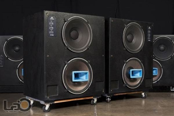

    Urei er jo stilig ja :)

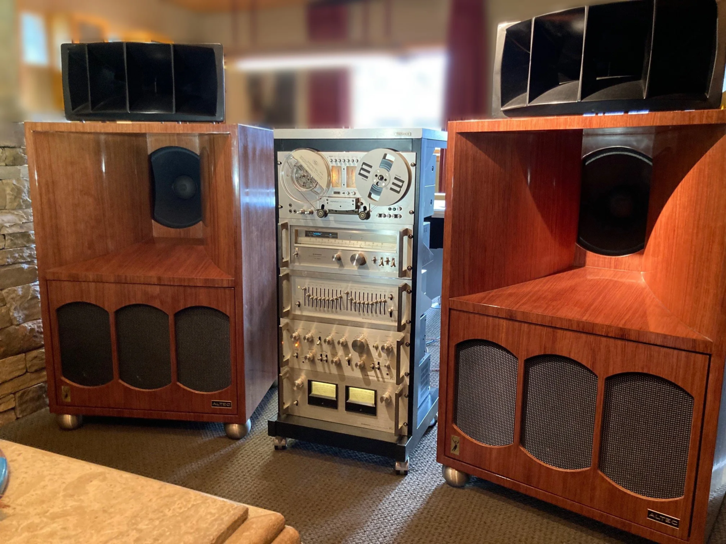

    813 var vel først med Altec 604, senere med JBL coax, mener den var basert på E145? Kan det stemme?
    Med Altec:
    Med JBL:

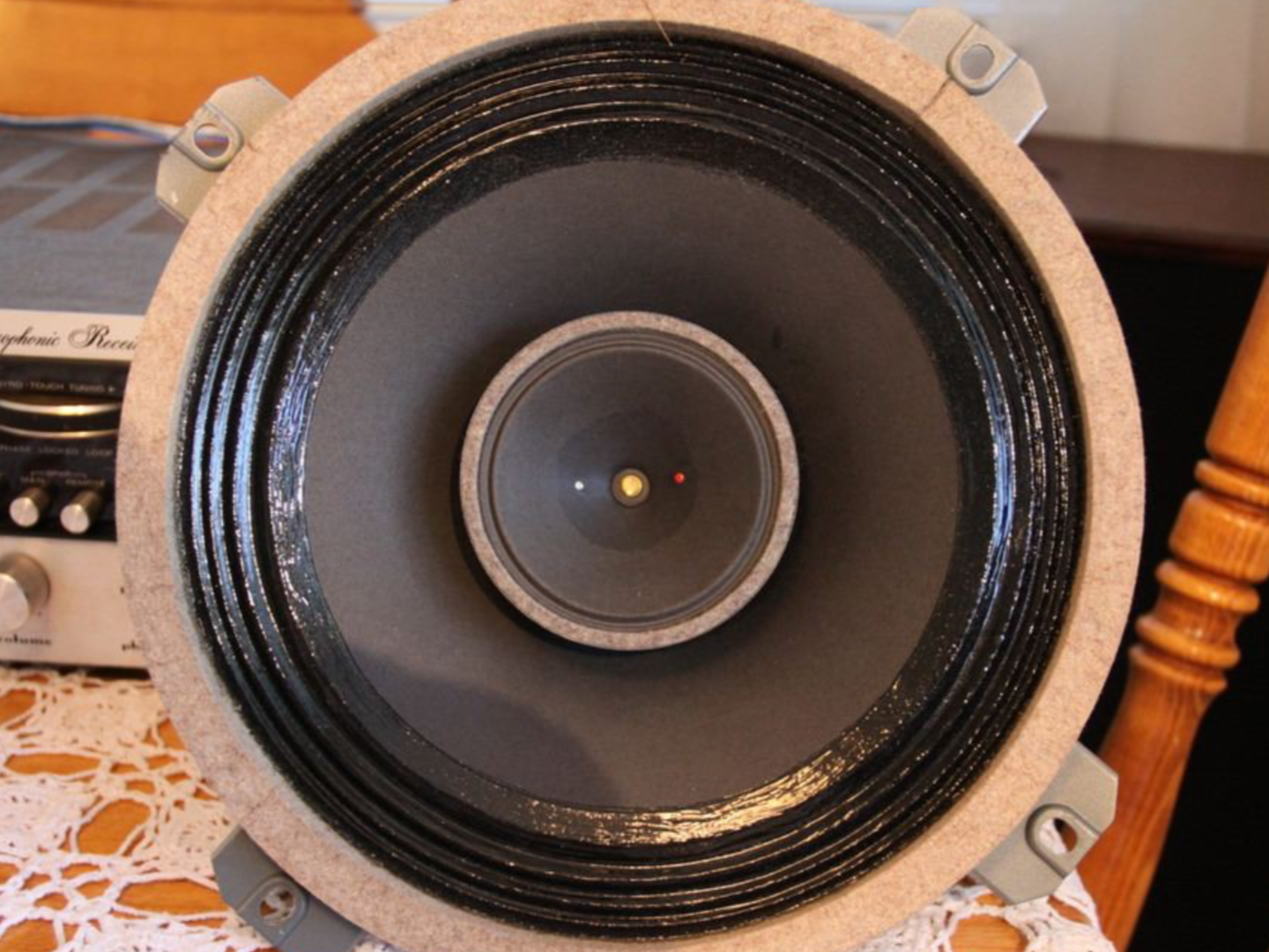

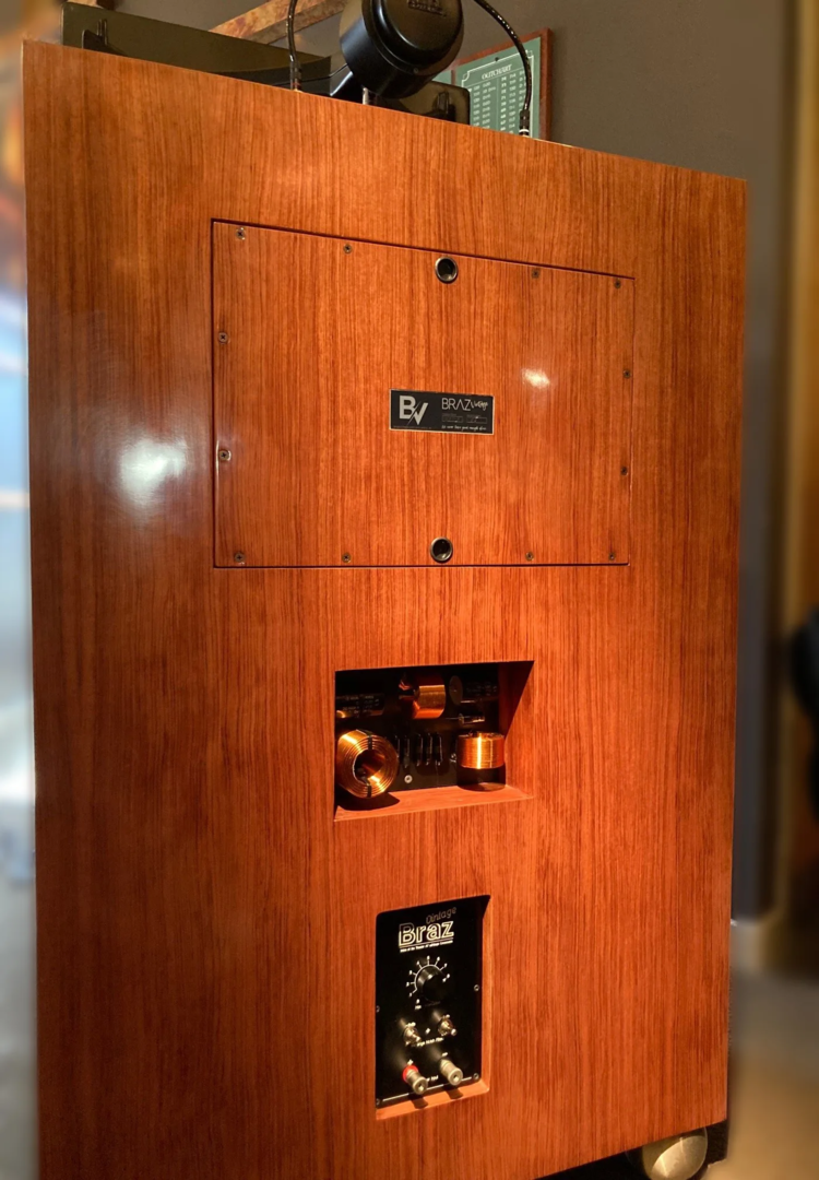

    Jeg hadde et par av disse for noen år siden.
    Electrovoice TRX 15

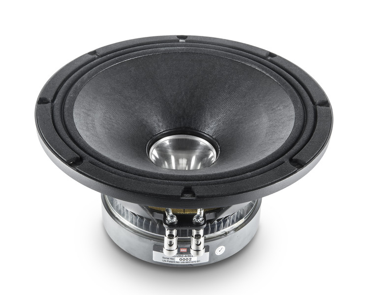

    Spennende tema, litt i vinden for tiden! Konseptet har noen iboende kvaliteter jeg er veldig nysgjerrig på. Jeg er forøvrig litt bekymret for at coax'er flest er designet for å være mest mulig fullrange og dermed har kompromiss i "alle ledd" 😅
    Kunne tenkt meg å prøve en PA coax med avlastning fra 100-150hz. For eksempel FaitalPRO 10HX230, Monacor SP-310CX eller BMS 12C382. Kanskje med ekstra støtte i midbass/nedre mellomtone i en MTM set-up også?

    Hehe, ja en skimter gjerne fort noen kompromisser og kan gjerne fort være fristende å separere det hele med bass og horn for seg selv.
    Uansett gjerne kjekt å titte på det som eksisterer :)
    Oberton er også et merke, gjerne litt mindre kjent men..

    Er litt det jeg har på trappene med Denovo Volt 10. Det er en Eminence 10" som tar bass og oppover til Celestion kompresjonsdriver. Med lukket kasse på ca 30 liter skal den få F3 på ca 70hz.

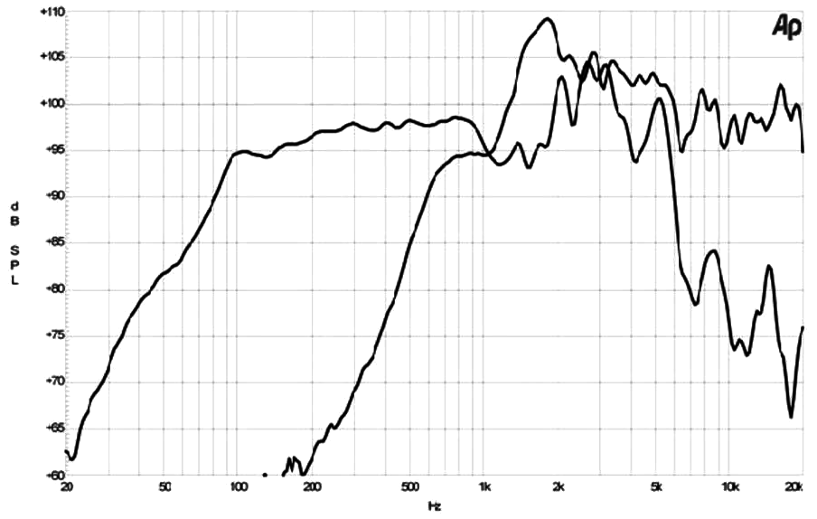

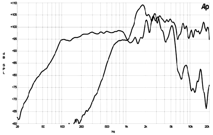

    Det må være vanskelig om ikke umulig å få til en god summering når frekvensgang ser slik ut. Ser det er veldig typisk med et "søkk" i øvre mellomtone etterfulgt av kraftige resonanser. Noen (blant annet to av de jeg nevnte) har delvis klart å komme utenom dette av en eller annen grunn.

    Problemstillingene går igjen med de fleste coaxene i kategorien ja :)
    Bassdriver møter ikke helt kompresjonsdriver.
