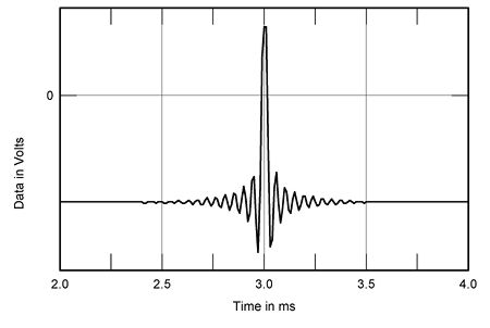

    Det er jo slett ikke slik at straks det er et digitalt format så er uten videre alt så mye mer korrekt og virkelighetsnært.
    Jeg tror heller ikke det. CD har mye bedre s/n, flatere frekvensrespons, lavere harmonisk forvrengning osv. Analoge medier har ikke preekko, f.eks. Jeg vet ikke hva som er hørbart og ikke, eller hva som oppleves som mest eller minst forstyrrende. Så det skal jeg ikke mene allverden om her. Jeg liker som sagt begge deler når det funker (og hater begge deler når det ikke funker).
    Svaret er som før: Repertoar!
    Edit: Most embarrassing mistake corrected.

    Zomby_Woof skrev:
    Jeg tror heller ikke det. CD har mye bedre s/n, flatere frekvensrespons, lavere harmonisk forvrengning osv. Analoge medier har ikke postekko, f.eks. Jeg vet ikke hva som er hørbart og ikke, eller hva som oppleves som mest eller minst forstyrrende. Så det skal jeg ikke mene allverden om her. Jeg liker som sagt begge deler når det funker (og hater begge deler når det ikke funker).
    "PRE" -ekko går jeg ut fra du mente...noe som er eliminert med NON-oversampling DAC.
    Arne K
    Z
    Zomby_Woof
    Cobra2 skrev:
    Arne K
    Selvsagt.  :-[ Men fjerningen av dette gir til gjengjeld en ganske voldsom postekko.
    Edit: Denne argumentasjonen er forresten ikke ny. Preferanse for vinyl har vært forklart på nøyaktig samme måte siden lenge før Meridian startet trenden med 'apodizing filters'. Og hvor mange i denne tråden sammenligner LP med egenerfaring fra preekkofrie DAC'er? Hvor mange sammenligner med filterløse DAC'er som er ridd av aliasfrekvenser. Osv, osv.
    Vinyl kan også være rammet av «pre ekko», om enn ikke av samme karakter som digitalis, ved at monolyden fra ei «rille» smitter over til «rilla» utenfor. Det kan være spesielt plagsom dersom den indre rilla har kraftig modulasjon og er lagt tett på rilla utenfor, dvs plater med lang spilletid/tette riller og godt med dynamikk og relativt høy modulasjon.

    Zomby_Woof
    Her er forresten en visuell fremstilling av fenomenet. På en lineær skala, det ser mye verre ut på en dB-skala.
