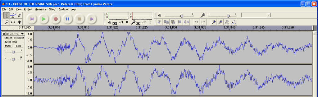

    Jeg merker meg at flere mener dårlig mastering ødelegger lyden og gir dårligere lyd enn det som kunne vært mulig å oppnå på CD/16-bit.
    Dette skal jeg nå prøve å belyse med et par eksempler, samt vise hvordan signalkvaliteten kan forringes så radikalt at det ikke trengs noe annet måleutstyr enn det blotte øye for å se det.
    I dag så fant jeg på å test analogutgangen på Squeezebozen - jeg har aldri prøvd den før.
    Diverse musikk ble spilt, og sammenlignet mot en annen DAC.
    Jeg endte opp med å høre House Of The Rising Sun igjen - et mesterverk av klasse, en innspilling med et slik nærvær, realisme og dynamikk som gir denne helt spesielle opplevelsen.

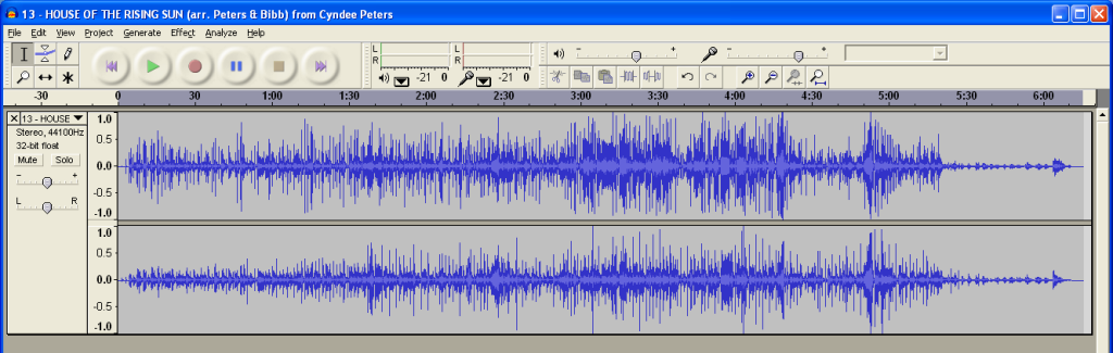

    Det kan være interessant å studere hvordan nivået ligger på denne innspillingen, for jeg har merket meg at mange innspillinger er utstyrt så kraftig at signalet klippes.
    Problemet med klipping er jo at dynamikken blir redusert, og selvsagt får jo en veldig høy forvrengning akkurat når dette skjer.
    Men siden dette opptaket har så god dynamikk, rent subjektivt vurdert, så er muligens det teoretisk mulige dynamikkområdet bedre utnyttet her.
    Vel, slik ser det ut:
    Og zoomer en inn på den kraftigste transienten:
    Så ser vi at signalet er klippet - ikke mye, og det er bare anslaget på trommen som er kappet av.
    Og dette låter ekstraordinært bra.

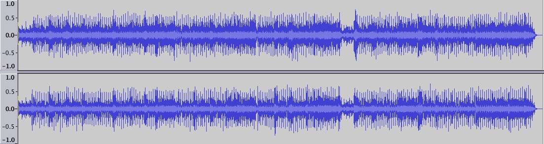

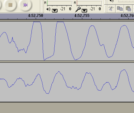

    Dire Straits - In The Gallery (en bra innspilling, etter mitt ringe skjønn..):
    Her er jo nivået mye høyere gjenomsnittlig, og toppene ser ut til å butte mot maxgrensen stort sett hele veien.
    Zoom:
    Her ser en i tillegg en slags rar artifakt som har oppstått etter klippingen (dette oppstår stort sett på alle transienter her), muligens en limiter/kompressor som lager noe rart.
    For her ser en jo helt åpenbart at det går galt, veldig ofte, pga overstyring.
