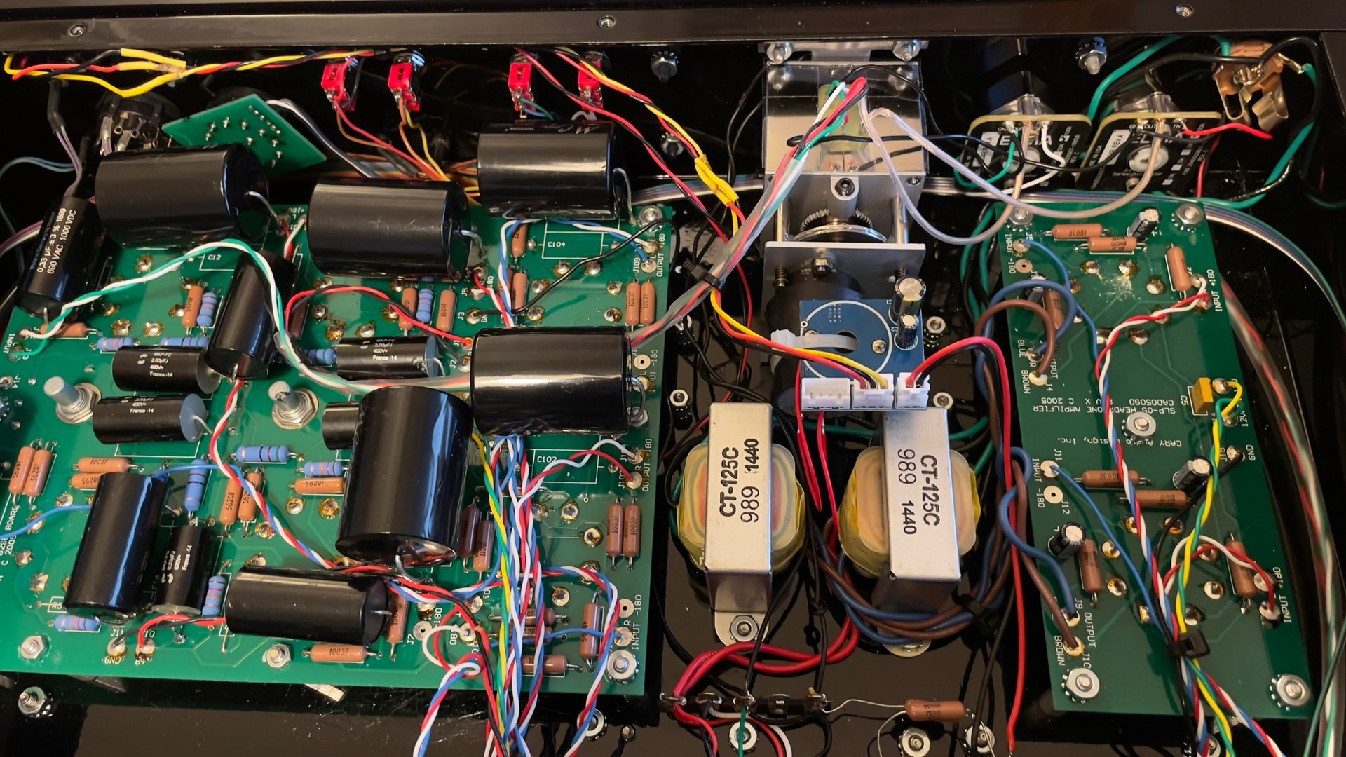

    Cary SLP-05
    En aldri så liten forbedring av en i utgangspunktet strålende forforsterker - ut med pot.metere og inn med attenuatorer.
    Ganske så stor hørbar oppgradering - les: veldig stor.
    Blå Alps pot.meter - egentlig ganske dårlig. Dyre forsterkere bør skånes for slike komponenter, synes jeg.

    Cary SLP-05
    Vis vedlegget 771939
    Hva merker du det på?
    erikr
    30.01.2005
    288
    523
    Hva skal man si.....omtrent alt. En helt annen holografi og detaljgjengivelse. Lydbildet øker i størrelse og høres generelt mer uanstrengt ut. Enklere å høre smådetaljer og ikke minst dybde.
    Man må egentlig høre forskjellen selv for å tro det.
    Kan sikkert høres voldsomt ut, men dårlige pot.metere, som står i serie med signalet, ødelegger mye mer enn mange er klar over.
    Dette er forsåvidt gammelt nytt for meg og andre, som har byttet ut sine pot.metere tidligere.
    Er et tankekors, med tanke på alle som bruker store summer på potensielle oppgraderinger, mens det samtidig står middelmådige komponenter i, til og med svært dyre produkter.
    Et typisk eksempel er nevnte Alps, som man kan finne i svært mange produkter.
    Koster vel en hundrelapp eller to.....

    Noe mer info om oppgraderingene på nett?
    Jeg må se litt nærmere på min. Det ble observert forvrenging nå etter å ha gått tilbake til balansert DAC etter en lengre periode med ubalansert DAC. Antar problemet ligger i et rør, men jeg har byttet alle seks rørene uten at det gikk bort. Det er kun en kanal så antar det ikke er problem med røret i strømforsyningen.
    Noen som har prøvd ut Cary sin Ultimate oppgradering på SLP-05?
    Høres mystisk ut. Hvis du har byttet ut alle rørene, så er det tydeligvis noe annet.
    Hovedpotmeteret i SL-05 er uansett søppel. Mange blir slitt over tid og påvirker både lyd og kanalbalanse.
    Jeg byttet til et 51step fra Acoustic Dimension, med motor, og to stk mono Elma 47 step til balanse.
    Er mye å velge i der ute. Ved bytte må man passe på fysisk størrelse og rett impedance ( 100k )
    Har byttet kondisene på linjekortet til Mundorf sølv i olje og byttet et par i strømforsyning.
    Totalt sett veldig mye billigere, og er sikkert på at det låter bedre enn Cary sin Ultimate, siden ikke pot.metrene blir byttet samtidig og signalet da uansett må igjennom disse komponentene.
    Konklusjonen er i alle fall at den lyder utrolig mye bedre enn en original utgave.
