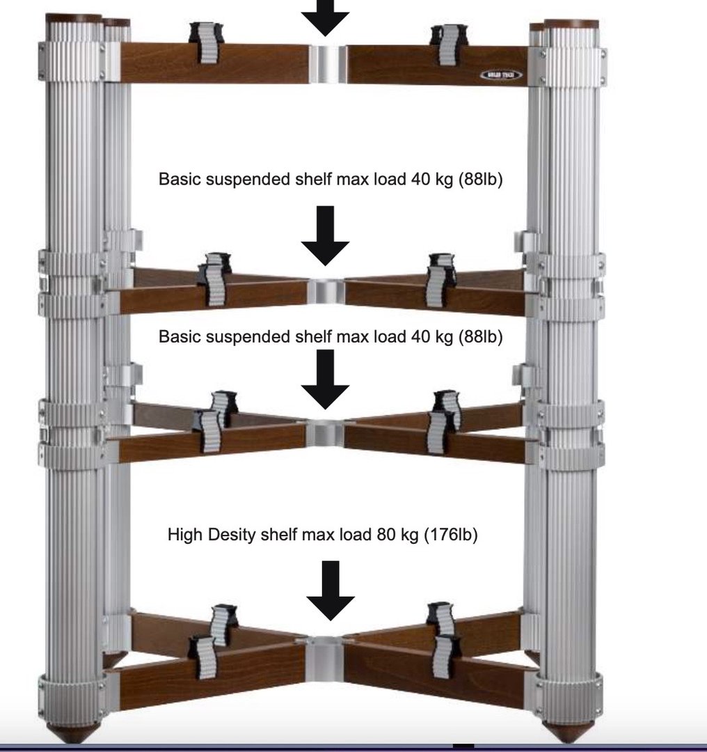

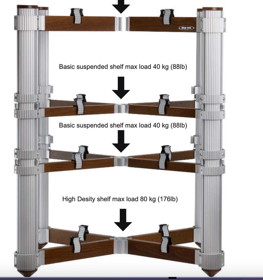

    Takk for god respons, tester ut invertering av +/- på høytalere. Mener jeg har testet det ut en gang tidligere med et litt mystisk resultat den gang.. Prøver på nytt og sjekker det videre
    Preamp, og annet utstyr i rack står på isoacoustics dempere. Rack er kun alu ramme med krysstag, Solid Tech; Rack of silence (men preamp med iso dempere og ikke Solid Tech demper)
    Racket står på ei steinplate som står på to L stålbjelker som er skrudd fast i grunnmuren.. eneste anger; skulle installert ei større steinplate slik at man kunne fått side-by-side
    Vis vedlegget 1118252

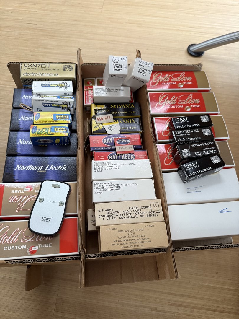

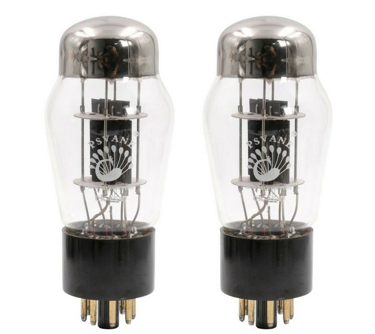

    Hei 🎸🔊🔊🎸
    Bytt ut 6sn 7 rør ,disse er Russiske rimelige saker, ikke er de gode heller ,ring Audiomix han har NOS rør fra USA ,,,, hadde også tull med disse rør mener eg å huske ,,, da stod det i EH som leveres med box ( dårlige rør var det i min og de var nye) Fikk alle målt på samme tester som Audiomix bruker,rett i bosset med de ,de er generelt skrikende også de russiske nyproduserte rør
    Smårør som du bruker Preffered series er greie men ikke mere en det,har hadd av de med feil på disse også,,, Kina rør dette, Bytt de,
    Strøm ,,,,,,,, strøm rett vei - rett fase på alle boxer ,,, mono og pre er meget viktig på disse Cary boxer,,, gir god respons på bytte av strømkabler på Gamle cary boxer her hos meg og har gjort tidligere på samme box (pre) som du har .

    Dagens valg og spørsmål..
    Har en 4 sett med eldre rørversjoner av 6SN7. Kan alle disse bare plugges inn og testes ut?
    Det hjelper kanskje ikke så mye på mikrofoni, men kan jo gi litt moro med uttesting og respons
    Vis vedlegget 1118562
    Basert på innholdet i esken så var SLP98 opprinnelig satt opp med 12AU7 Cary Audio Design rør på phono buffer section. Cary har vel bestilt disse fra en leverandør og fått satt på sitt merke, made in.. og resten er slitt bort
    Hei 🎸🔊🎸
    Bruk de rør som eri midten av eske.(gamle skikkelige rør ) Du kan også bruke 2 og 2 av alle merker og blande om hverandre,,, uendelige kombinasjoner der med alle de 6sn7 rør💪

    Hei,er ute etter 2 gode 6sn7 rør til min cary sli 80 signature,noen forslag?
    Andy
    13.07.2003
    3.093
    7.527
    Nøtterøy
    Hei. I min Cary bruker jeg Psvane rør. Har prøvd mye forskjellig både nos og nyprodusert men disse har noe spesielt ved seg.
