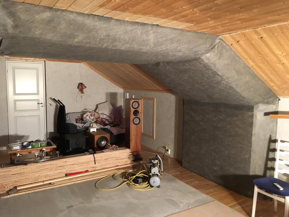

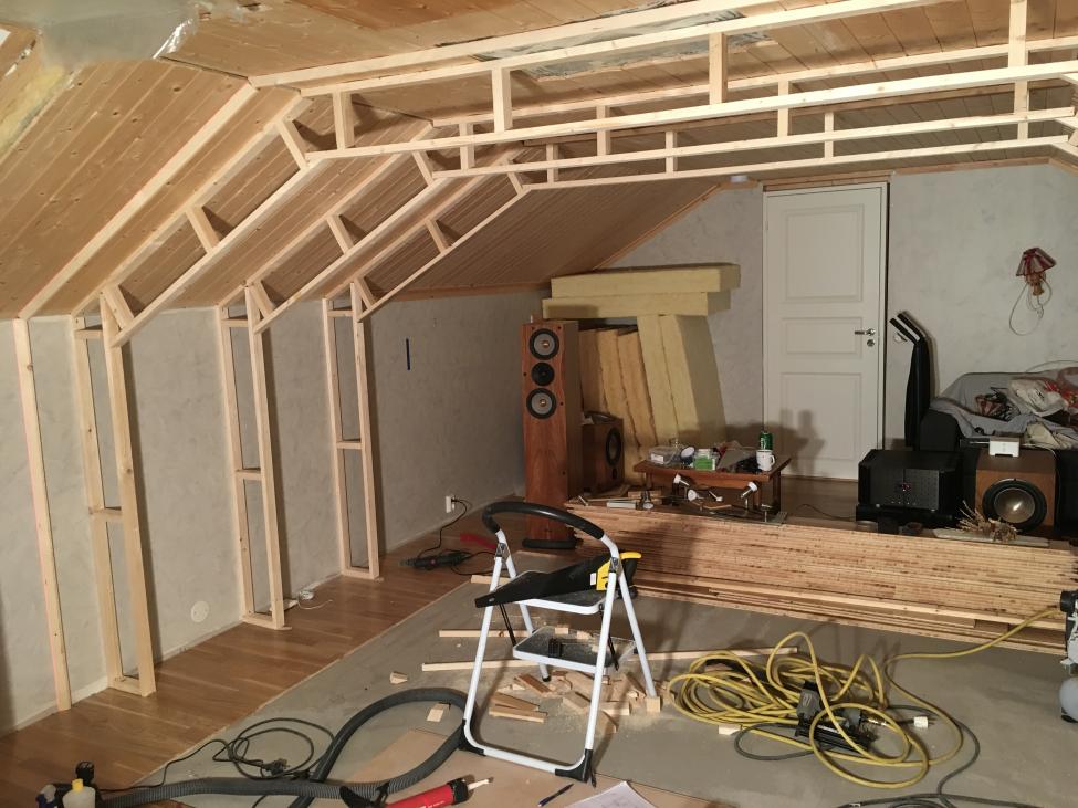

    Away to work again. Disse friukene er alt for korte. Har fått gjort litt uansett.
    Bue på plass. Skal "pyntes" med noe listverk, men har ikke planen helt klar her.
    Fått supplert hull etter gamle vegger i himling, og klint på noen strøk med sperregrunning og maling. Himlinga var hullete og fæl etter div skruer etc. Har gjort minimalt med arbeide på å få den fin. Kan like godt være litt grovt tilhogd.
    Stort sett ferdigbehandlet veggene. Farga må jeg nok ha på prøve en stund. Får se hvordan det blir når jeg får opp normal belysning
    Ellers er øya med teppeflis på plass og parketten det samme. Nå er det stort sett drittarbeide som listverk, rydding og rengjøring som gjenstår. Og så må jeg lage noen rekkverksdeler til trappa ned. Og bare for å ha det sagt, ja det går seint. Men hadde jeg ikke likt å spille musikk og drikke øl til arbeidet, så skulle dette vært unnagjort på et øyeblikk. Men valgte løsningen flytte på alt hele tiden, istedefor å tømme loftet og få skikkelig arbeidsrom.
    Men det blir travelt neste tørn. Dette ramla inn døra fredag;)
    Bildene er fra aipåone, og det er bare å beklage:)

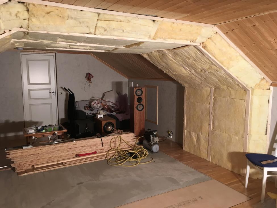

    Japp. Det blir spennende med Ae-driverne. Har iallefall noe kos å puske med i jula:). Litt for stramt med andre unødvendige ting som feks jobb, så det blir nok ikke noe testing før da.
    Buen inneholder 20 cm glava i noe rammemikkmakk jeg har montert
    Stoffet er noe så billig og enkelt som veiduk. Utprøvd på mange tusener av kvadrat og den holder godt på isolasjonsstøvet.
    Skal lage noen litt større dempehjørner på frontvegg. Disse tenker jeg lage i moduler slik at de blir lett flytt/demonterbare.

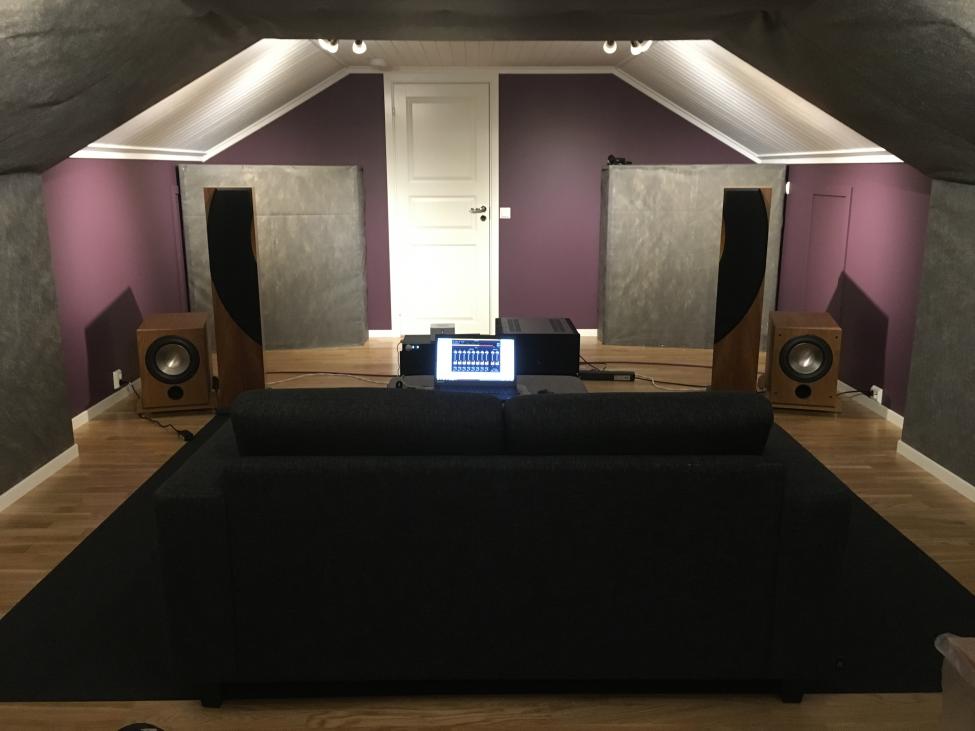

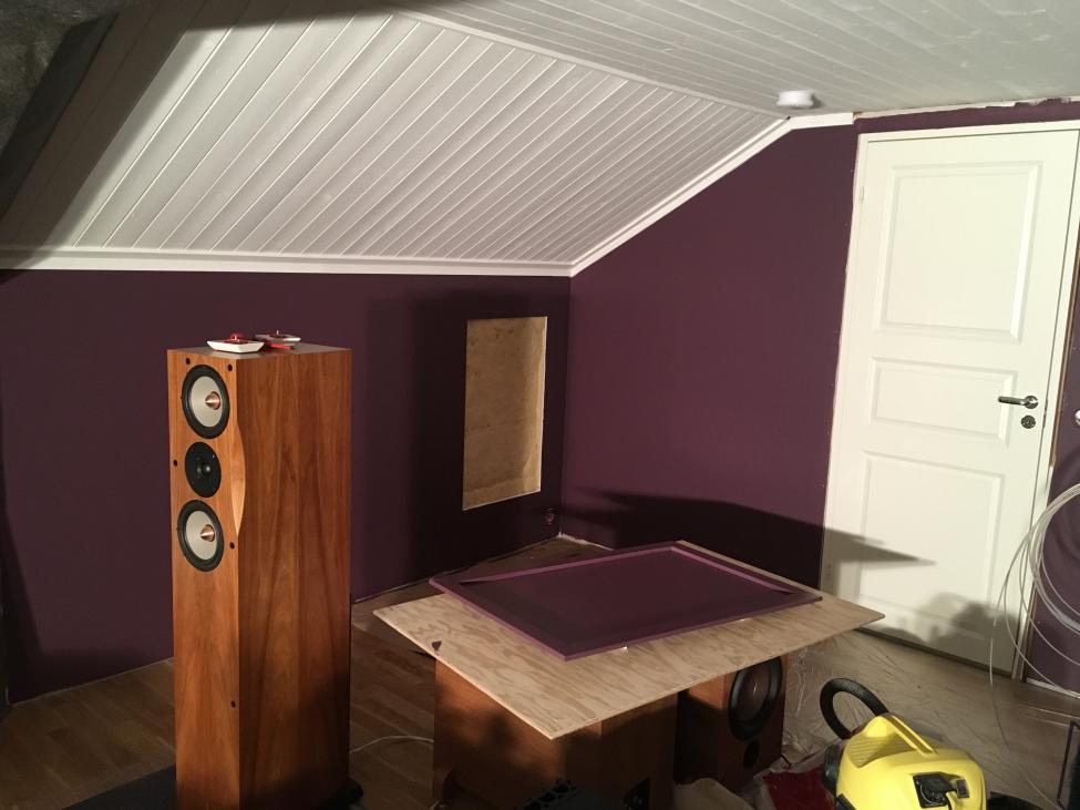

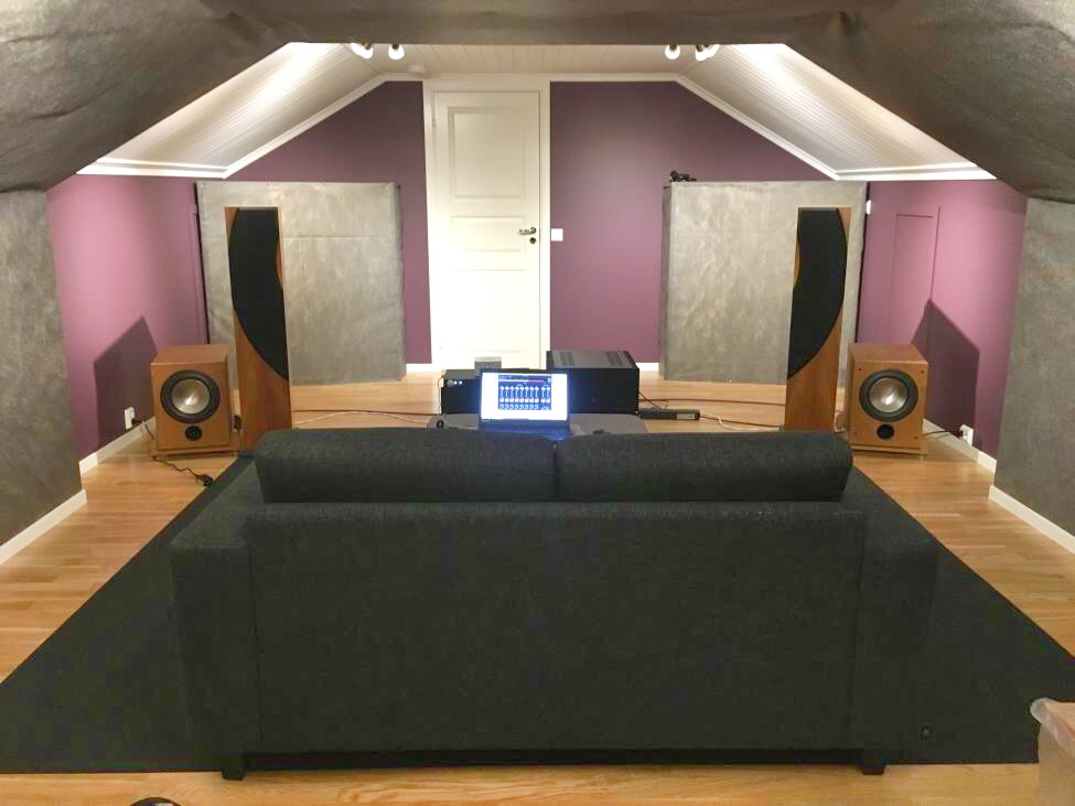

    Da er det bare resten igjen. Fått rydda, vaska og kobla opp litt slik at jeg iaffal kan drikke meg sånn halvfull og høre musikk natt til første juledag. Bare brukt dsp-innstillingene jeg hadde før renoveringen begynte.
    Fyflate dette kan ikke bli annet enn suksess;). Nå har jeg endelig fått rommet på mitt parti.
    Elendig ipadbilde. Det ser egentlig ikke så værst ut, synes jeg selv iaffal.
    Dempingen innerst i rommet skal etterhvert fylles helt opp til taket. Ble ikke tid til mere denne fritørnen.
    Gjenstår masse pynt og noe flikkmaling her og der. Lydmessig er det selvølgelig mange mil igjen, men all tvil er nå fjernet. Dette blir bra:)

    Tøft! Man kan jo nesten se at dette låter bra!;)
    Ble faktisk bedre med den fargen enn jeg hadde sett for meg. Er nok trivelig å sitte i den sofaen å drikke seg halvfull. :D
    Vis vedlegget 414688
    Hva slags elektronikk har du der?

    [/QUOTE]
    Hva slags elektronikk har du der?[/QUOTE]
    Det er en Holton 800L, et par anaviewmoduler, minidsp 4x10 og en sonos. Ligger dac og preamp på innkjøpslista og må kanskje ha noen flere effekter etter hvert. Og sofaen er for øvrig som skapt til å være halvfull i:)

    Spennende prosjekt! Må følge med her! :)
    Digger forøvrig fargen! Har den samme på det ene badet mitt! :cool:
    Var lenge skeptisk til fargen, men synes det ble meget bra. Bildet lyver. Mye varmere i virkeligheten.
    Det jeg faktisk synes gjør mesteparten av rommet er faktisk det feltet med teppeflis midt på gulvet. La ned litt arbeide i dette. liker ikke disse overgangslistene, så flisene er nedfelt i parketten og tilpasset på høyden for jevn overgang.
