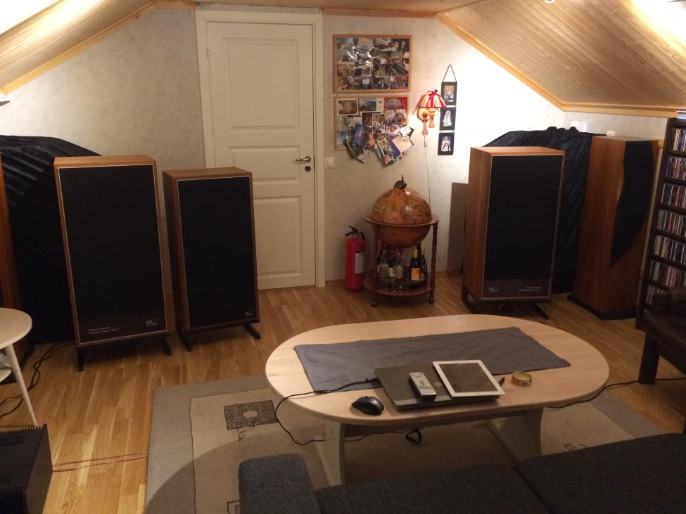

    Tja. Dette må vel bli en slags byggetråd til å begynne med iallfall. Trådtittel er kanskje litt misvisende, men har sin forklaring. Kommer senere om ikke noen knekker koden. :)
    I et forsøk på å beholde hårtustene jeg ennå ikke har slitt av meg i frustrasjon, prøver jeg meg med en egen tråd om tingenes tilstand. Målsettingen med tråden er selvfølgelig godlyd, og at jeg beholder resten av håret. Utfordringen vil vel kanskje være noen gitte rammer. Nærmere bestemt tilgjengelig rom, budsjett og min teflonhjerne og mangelfulle kunnskap om matching, akustikk osv. Her er ikke så mye bestemt på forhånd men har jo såklart gjort meg opp noen tanker. Skal forklare så godt jeg kan og håper at dere vil bidra med masse innspill som fører meg riktig vei. Nåværende signatur må vi kanskje se helt bort fra.

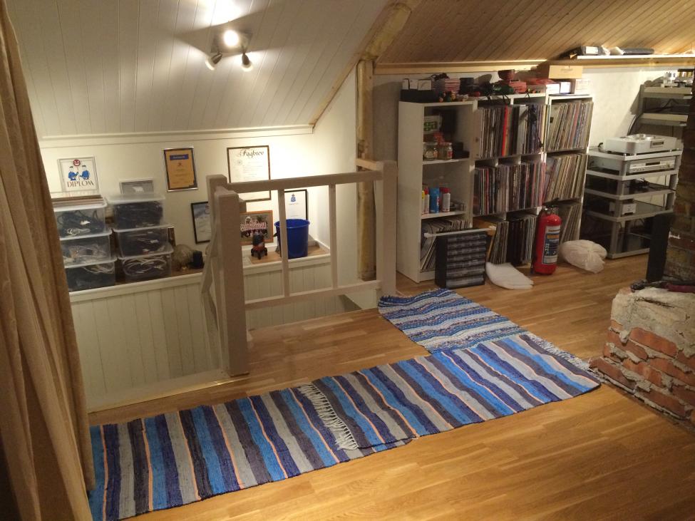

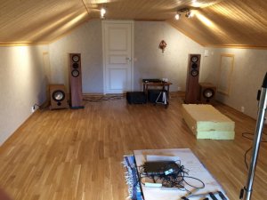

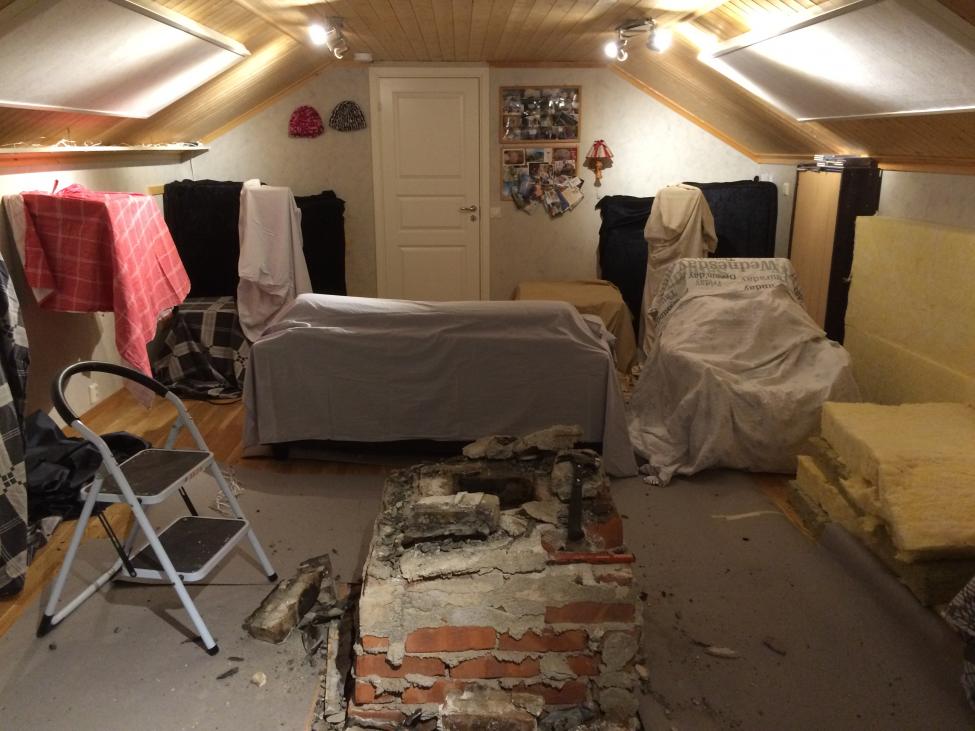

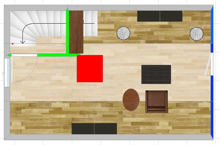

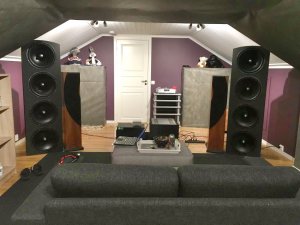

    Status og tanker om rommet

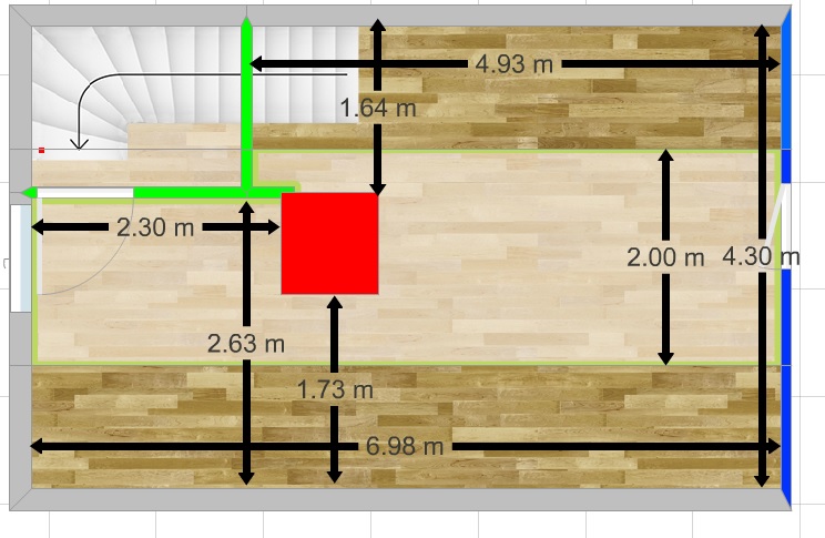

    Slik er rommet installert i dag. Har kjøpt meg en målemic, gjort noen målinger som nok bekrefter mine opplevelser av akustikken. Dvs at det ikke er som det burde være. Mic ble ikke kjøpt for å prøve søke tiltak i rommet slik det er i dag, men for hjelpemiddel etter evt ombygging. Det er et loftsrom med skråtak på begge langsider og flatt på midten. Vegger er av gips, skråtak og himling trepanel. Det er et lite lukket trapperom i den ene siden. På den andre siden er det vegg med dør til et sov/roterom. De runde dingsene skal liksom være høyttalerne. Ta vist plassering på tegning med en klype salt. mest for illustrasjon. De er plassert på langvegg som gir best resultat pr i dag. Til venstre er det en liten innhuk ved trapperommet hvor jeg har en liten arbeidsbenk. Det vises litt av trappa i selve rommet, men det er bare tegnefeil. Nesten midt i rommet er det en teglsteinspipe. Har prøvd plassering overalt og demping i hytt å panel uten at jeg blir fornøyd. Innbiller meg at den innhuken ved trappa og pipa, samt at høyttalerplassering på langvegg under skråtaket ikke på noen måte er optimalt.

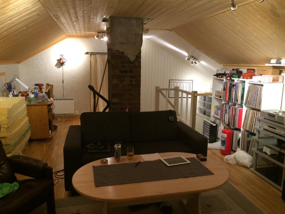

    Bygningsmessige muligheter
    · Rive pipe (rød). Den er ikke i bruk
    · Rive innhuk/trappevegger (grønn)
    · Blå vegg kan flyttes ut ca 60 cm, evt rives,bygge demping etc. Kan også flyttes inn i rommet eller bygge ny vegg innenfor
    · Knevegger kan dempes/fores inn noe.

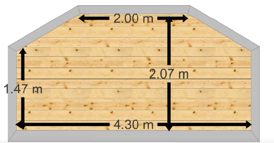

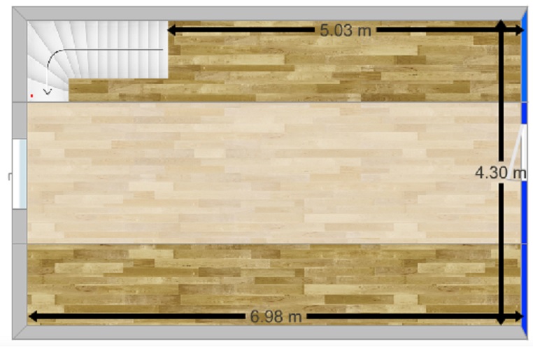

    Målene vises vel greit på bildet med unntak av høyder. Høyde ute ved knevegger er 1470mm og det flate feltet midt i rommet er 2070mm. Ikke all verdens høyde, men den klarer jeg ikke gjøre noe med. Så da er første spørsmål: Er det mulig å få til bra lyd i dette rommet med de bygningsmessige muligheter jeg har og evt andre akustiske tiltak?

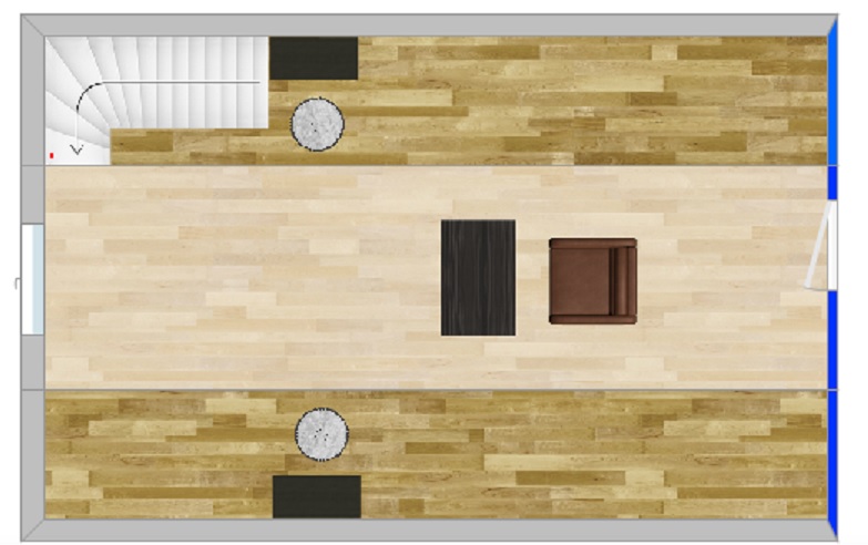

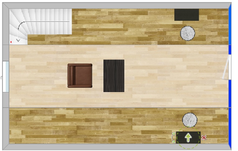

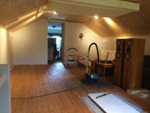

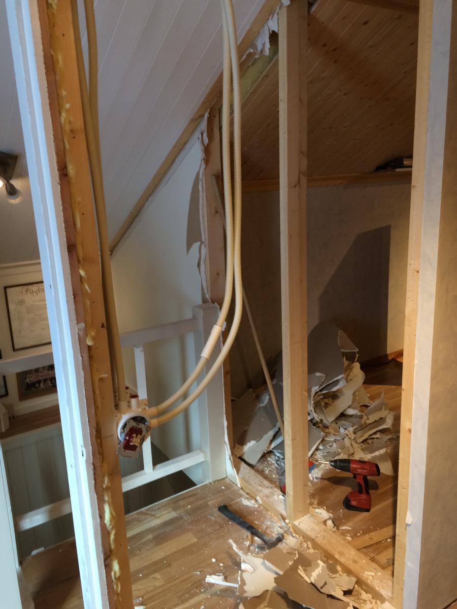

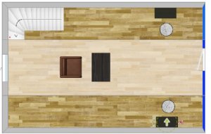

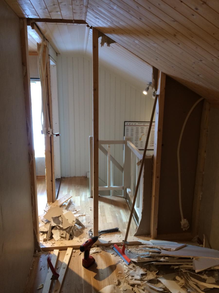

    Har prøvd å knote litt videre med det tegneprogrammet jeg har tilgjengelig. La si at jeg røsker ned pipe og vegger som jeg viste i første post. Da blir det noe sånn som slik
    Klarer ikke å få det høyere under taket enn det som snittet viser
    Mulig møblering etter riving!
    Sikkert mange flere alternativ på plassering og her er alt bare plassert for skissens skyld.
    Ser mange har rom med skråtak og får det visst bra til, men dette med skråtaket bekymrer meg. Har prøvd noen romkalkulatorer, men finner ikke noe som tar høyde for nettopp skråtak. Er neimen ikke så sikker på at jeg riktig skjønner hva disse kalkulatorene forteller meg heller. Er det mulig å liste fram godsakene her? Kom igjen dere som vil. Ingen grunn til å være blyg:). Setter stor pris på innspill.
    Mvh Calaf
    JoHoo
    20.02.2013
    4.278
    4.190
    Flott rom tror eg.
    holder en knapp på siste alternativ. luft bak huggu er bra. Skeptisk til for mye luft bak høyttalere, så fremt du ikke lefler med dipoler.
    Her har du jo plass til noen voksne talere og basshorn i mellom ;)
    Av bitter erfaring vil jeg råde deg til å etterstrebe mest mulig symmetri. Det gjør livet enklere, og responsen blir mer forutsigbart.
    Enklest er jo å jobbe med plassering ved hjelp av måleutstyr, men du kommer nok langt med øra også.
    Har hørt mange gode rom med skråtak. De er nok mer uforutsigbare, men i utgangspunktet virker ofte akustikken som behagelig.

    Flott rom tror eg.
    Supert:rolleyes:
    Håper at jeg kan få til dette rommet selv om det blir litt styr med å hogge ned pipa. Symmetri vil ikke by på noen problemer med kanskje unntak av det trappehullet som blir bak hodet med ditt forslag(om jeg skjønte deg rett). Vil trappehullet skape problemer? Her er for øvrig heller ingen i husstanden som har noen påvirkning av utforming og møblering;). Om rommet er egnet til bra lyd, så peiser jeg på.
    Prøver å lære meg litt målinger og følger med i noen tråder. Får ikke gjort så mye selv uansett, da forforsterker er på rep. Men målinger vil det bli ja.
    Lefler foreløpig ikke med dipoler annet enn i tankene. Vil dipoler gi meg flere utfordringer enn å tenke kasser/horn?

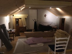

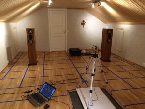

    Har kobla opp noe greier og fått testet litt lyttenivå. Ligger rundt 80-85 på et sånt comfortnivå. Oppsettet jeg har brukt nå ved måling liker jeg rett og slett ikke lyden av. Tror kanskje det faktisk er litt lavere normalt sett. I alle fall helt sikkert at det er bedre å dra på litt, når det er slik det pleier å være.

    Supre tips Retep. Har skissert meg en plan på fremgangsmåten. Rommet skal rives slik jeg har nevnt, men skal gjøre noen ting før og under riving. Håper det vil gi meg en bratt og god læringskurve både på hva jeg vil høre, og hvordan jeg kan oppnå det. Tenker da å systematisere målinger med gode notater til lytteøktene underveis. Sette noen opplagte milepæler for nye målinger.
    1:Måle slik det er i dag
    2:Måle slik det er i dag med noen ytterligere tiltak (raskt gjort. Har snappet opp noen tips:))
    3:Måle etter at rommet er strippet for stort sett alt av innventar. Bare anlegg og lytteposisjon igjen
    4:Måle etter å flytte spilleretningen 90 grader
    Etter dette er det vel bare å peise ned veggene iallfall. Det får jeg til rimelig kjapt og uten å grise ned hele kåken. Pipa må stå litt til dessverre, men håper jo at med veggene nede vil det gi en umiddelbar stor målbar effekt. Om den blir god eller ei får vi se, men håper det vil gi en indikasjon og ikke minst at jeg da begynner å skjønne både ører og målingene:)
    Lager meg en spilleliste med litt forskjellige greier, en liste med spesifikke ting jeg vektlegger med kanskje et slags karaktersystem.
    Kjenner dessverre ingen i nærområdet som jeg vet sysler med så mye sånne greier. Om noen likevel leser tråden og har lyst på besøk er det bare å skrike ut:)
    Det må da vel være en brukbar plan eller?

    Da er jeg i gang.
    Pkt 1 og 2 er i boks + at jeg gjorde noen andre ting som ga store utslag for ørene iaffal. Disse tingene tok jeg ingen målinger av, men har gjort masse notater. Også gjort masse notater til målingene 1 og 2.
    Regner med jeg skal bli passelig drittlei den spillelista jeg har klampa sammen. Heldigvis ikke så lang. Bare 10 låter. Har heller ikke laget noen "hifikorrekt" spilleliste føler jeg. Burde sikkert tenkt mere gjennom den, men utgangspunktet får være at det meste skal spille brukbart.
    Legger ikke så stor innsats akkurat nå med å lære tolke målingene. Det får jeg gjøre underveis, men synes en del ser veldig rart ut. Blir kanskje litt skrekkslagen, men det skal vel gjøre vondt før det blir godt.
    Så da er neste steg å begynne strippe rommet. Nakke og hender er ikke helt i godlune, så får ta det litt slow. Føles uansett godt å være igang:)

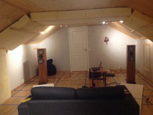

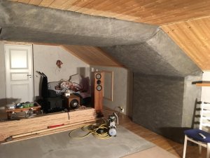

    Fått fjerna trapperomsveggene og trommekassen rundt pipa. Normalt sett hadde man meid ned veggen på et par timer, men nakken er vrang så det har tatt litt tid. Gips er supert under oppføring, men noe dritt å plukke ned.
    Fått rydda og vaska litt. Også fått lyd. Pipa står selvsagt igjen ennå. Høres ikke så steintullete ut. Ikke spesielt verre enn det var iallfall. Da med masse tiltak.
    Isolasjon er bare slengt ut for å ha en plass å sette det.
    Kasta på noen matter i slissene etter vegger.
    Så får vi se hvor lenge pipa får stå:)
    JoHoo
    20.02.2013
    4.278
    4.190
    Ser ut som et enormt trivelig rom.
    Skjønner du vil ta pipa for å få flere muligheter i forhold til lytteavstand. den reflekterer også en del tenker jeg. Iallfall når du sitter så tett på. Prøv å plasser en steinullplate på pipa bak lytteposisjon.
    calaf
    01.12.2007
    331
    202
    Sulis
    Takker.
    Ja skal prøve å surre litt iso rundt pipa, samt flytte litt på greier og dempe litt i sidene og himling. Fikk en helt annen klang etter at veggene forsvant, fremdeles ok noe bass og det stikker seg ikke like mye ut i mellombassen lengre. Begynner å få godtrua av dette:)

    Dette kan bli svert bra Calaf.

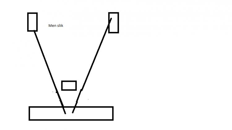

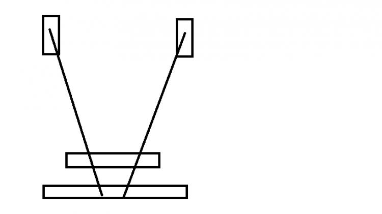

    Kloke ord fra JoHoo over her. Et bort er en enorm reflekterende flate som gjør mye ugagn med frekvensresponsen din. Om du klarer deg med et mindre bord. Prøv å ha det så lite at du ikke må se over bordet for å se høyttalerene dine. Dårlig forklart dette merka jeg nå.
    Retep
    Steine galen
    27.01.2005
    23.074
    20.270
    Volda
    Hurtig panit tegning. Lettere å forstå tenker jeg.

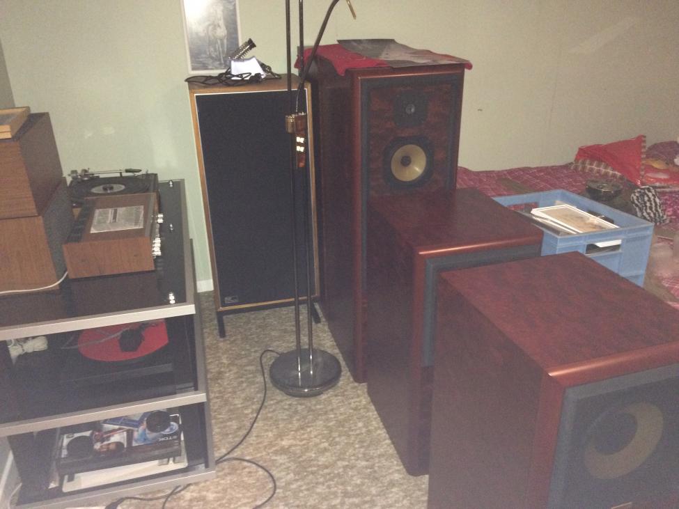

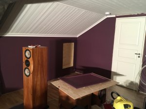

    Det er påske og sånn litt bare for gøy er der litt rullering av høyttalerparken. Bala inn Osborn med bassene. Det spilte ganske voldsomt, dynamisk og skrikende focalsk. Litt synd i grunn. Liker disse høyttalerne, men er så sabla vanskelig men den diskanten. Glemte bilde seff av oppsettet, men lagerbilde må vel være ok!
    Fått fram IMF'ene igjen.
    En tls80 på bildet bare for bildets del. Har satt Euforia til veggen for øyeblikket. Styrer bare på litt for å teste ører og tidligere opplevelser før det bærer seriøst til pers. Liker IMF, men Dynabel Euforia er noen råtasser:)

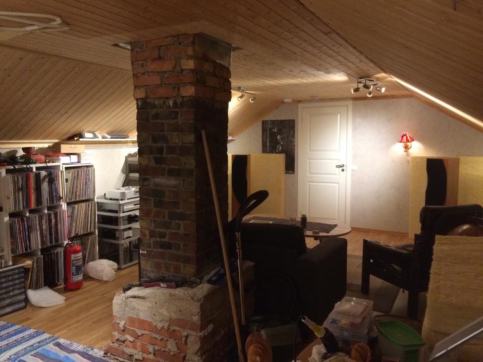

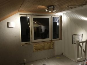

    Lenge stille her, men det er litt fremgang iallfall. Pr nå ser det slik ut.
    Ikke så mye igjen av den forbanna pipa. Skulle gjort dette for mange år siden. Har gått over all forventning. Var ikke utvendig puss på pipa innomhus, så har faktisk håndmeislet stein for stein med minimalt med støv og dritt. Over tak måtte det hardere skyts til. Ferdig med taket utvendig. Får ta siste økt med pipa i morgen.
    calaf
    01.12.2007
    331
    202
    Sulis

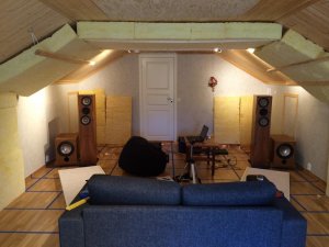

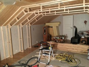

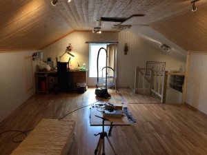

    Da var pipe, støv og dritt endelig ute.

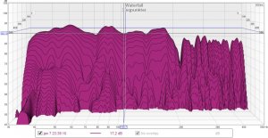

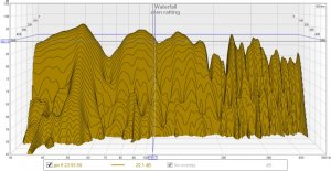

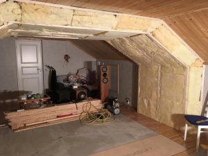

    Har skaffet meg en minidsp 4x10 og har fått lekt litt med det lille jeg har tilgjengelig av utstyr p.t.
    Venter på noen Anaview-moduler kjøpt via sentralen og div kinadeler fra ebayshopen. Har brukt euforia og noen basser som testobjekt. En kjapp test med og uten filtre i Euforia. Og som forventet høres det ikke bra hverken det ene eller andre ennå:). Men en ting jeg stusser litt på er at når jeg slår av effektene, kommer det et etterslep som et fossefall i høyttalerne. Hva kan dette være?
    Leikis Lyd
    18.05.2006
    5.464
    2.120
    Kyrksæterøra
    Jeg har også fossefall ved avslag. Dacen i MiniDSP er ikke god, så til mellomtone båndne bruker jeg egen dac. Man kan juster det meste på den en digitale utgangen også.
    calaf
    01.12.2007
    331
    202
    Sulis
    Akkurat. Da er det kanskje normalt med fossefallet. Blir ny dac etterhvert her ja. Skal ta å strippe rommet for alt unødvendig møbler og utstyr og få gjort målinger og plassere høyttalere på rett plass. Er det riktig fremgangsmetode før man begynner å slenge inn basser og suber?
