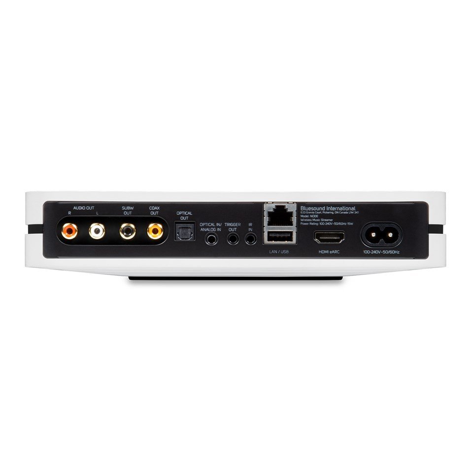

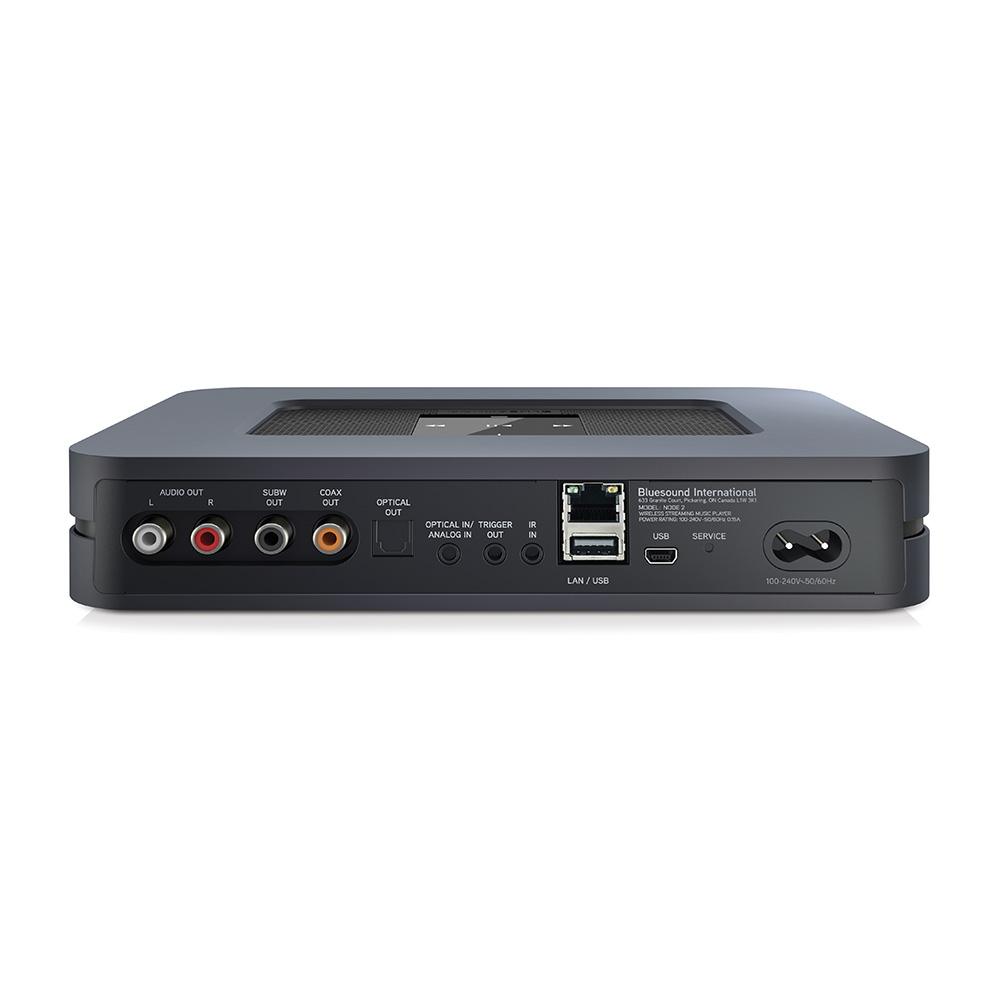

    Merkelig at høyre å venstre rca utgang har bytta plass fra Node2 til 130
    Den nederste har R og L litt mer logisk plassert i mine øyne, så man slipper å krysse ledningene dit de skal. :)

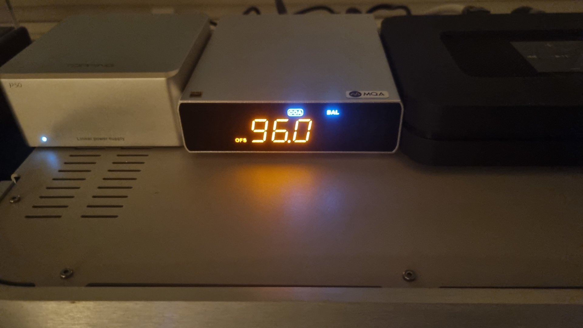

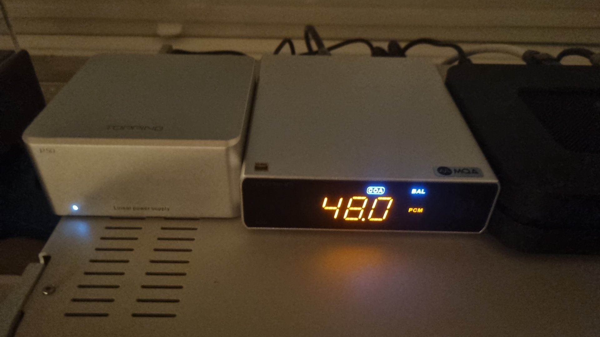

    En ting jeg ikke helt skjønner.
    Når oppsettet er sånn viser dac at den mottar 96khz mqa kodet data.
    Når "mqa external dac" aktiveres får jeg opp 44 1khz og ingen mqa på dac?
    MartinSandvik
    18.03.2008
    857
    568
    Nå er det kun mqa render dekoder på coax inngangen på dac'en (hva nå enn det betyr). Kun usb som er full decode. Derfor kun ofs lampa nede til venstre lyser (topping e50). Men samplingsfrekvensen halveres også med mqa dac aktivert.
    Edit:
    Kan det være at node2 fortsatt sender en form for mqa selv når mqa dac er satt til "off", samt at dac ikke "klarer" å dekode en "full" mqa strøm som sannsynligvis kommer når mqa dac står til "on".
