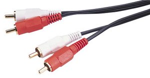

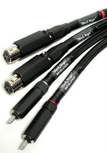

Jeg er av de som ikke er overbevist om abx-blindtestens fortreffelighet når det gjelder å påvise hørbare forskjeller innen hifi.
Men jeg har også fått med meg at "det er ikke forskjell på kabler" har over tid endret seg til "det er ikke forskjell på riktig konstruerte / transparente kabler"
Jeg tillater meg derfor å anta at det sannsynligvis vil være enighet om at det er hørbare forskjeller på denne:
Artikkelnummer 32-1374 hos www.clasohlson.no til kr 39,-
og denne:
Black Magic Revelation IC hos PM Audio til ca kr 4000,-
(Kan selvfølgelig byttes ut med tilsvarende kabler)
Dersom mine antakelser er korrekt, så har jeg følgende ønske/ utfordring:
Gjennomfør og dokumentér en 100% vanntett abx-blindtest som holder vann også for statistikere som med overveiende sannsynlighet påviser hørbare forskjeller mellom disse to kablene.
Dette vil både være lærerikt for hvordan korrekt utføre en abx-test i tillegg til at det vil bidra til å styrke abx-test som velfungerende for å påvise hørbare forskjeller innen hifi.
Noen som tar utfordringen?

Ja, da er det bare å sette igang?
Går ut fra du er enig i utgangspunktet?
Disse to kablene er det hørbare forskjeller på og jeg ønsker at noen fra "den andre siden" viser at abx duger til å hente frem disse forskjellene.
EN test mellom disse to kablene som viser at det er hørbare forskjeller.
Som konstruktør med spesialitet innen for det måletekniske og verifiserbare regner jeg med du benytter abx-testing daglig og dermed kan få til dette?

Er du ikke sikker på at det er hørbare forskjeller på disse to kablene?? Seriøst?
Jeg er overbevist om at 99% (minst) av de som frekventerer dette forum er enige med meg om at det er hørbare forskjeller!
Fasit er ikke tilstede i dine ører / din verden på dette.
For resten av oss er det lett å høre.
Mitt utgangspunkt er jo om abx-test vil gi indikasjoner på at det er forskjeller eller ikke.

Jøss! Her skjer det mye på den tiden det tar å skifte beltestrammer, bytte olje og filter samt luftfilter på bilen! :eek:
Jeg hadde, naiv som jeg jo er, trodd dette skulle kunne bli interessant.
Men neida, her slenges utfordringer tilbake og konkrete spørsmål svarer man ikke på.
Soundproof: Er vi enige i at disse kablene ikke låter likt?
Bruk gjerne ditt eget uttrykk "lydmessig transparent".
Dersom en abx-test overhodet er brukbar innen vår hobby, så skal dette være lett?
Jeg gir dere en utfordring presentert på sølvfat:
Gjennomfør en abx-test for å med stor sannsynlighet påvise noe så banalt som at det er hørbare forskjeller på disse to kablene!
(Eventulet bytt ut BM med noen annet, godkjent her i tråden)
Jeg tror selve testmetodikken gjør dette vanskelig og at dere derfor vegrer dere, eller?
Men peis på! Overbevis oss tvilere om at abx er brukbart til å teste kabler!
Slutt å kaste oppgaven tilbake, jeg er ikke interessert.
Her finnes muligheten, muligheten til å bane veien for abx som annerkjent testmetodikk innen hifi.
Grip muligheten!!!

ANER IKKE, HAR IKKE HØRT DEM VED SIDEN AV HVERANDRE.
AT ABX-TEST ER BRUKBAR INNEN HI-FI ER HEVET OVER ENHVER TVIL, SÅ JEG SKJØNNER IKKE HVA POENGET ER MED Å SKULLE TESTE TESTFORMATET. :eek:
OVERHODET IKKE. USEDVANLIG ENKELT Å GJENNOMFØRE EN SLIK TEST. DU HAR FÅTT OPPSKRIFTEN.
VEL, DA SKAL DU FÅ EN ANNEN OPPGAVE AV MEG. LEGG OPP ET SYSTEM FOR MÅLING AV DIGITAL TRANSPARENS I INTERCONNECTS FOR DITTO. PÅVIS HVORDAN ULIKE KABLER KAN SKAPE ULIKE SIGNALRESULTATER SENERE I KJEDEN. MAO. KABLENE SKAL MÅLES, IKKE SENERE SIGNALBEHANDLING. UNNTAK GJØRES DERSOM FORSKJELLER OPPSTÅR SOM FØLGE AV MEKANISK FORBINDELSE MELLOM KOMPONENTER (BRUM GRUNNET JORDLOOP, FOR EKSEMPEL.)
Grip muligheten!!!
DITTO.

Jeg er klar for testg, hvis noen i hedmark gjennomfører den. Hos meg er det ikke godt å få skiftet no særlig med kabler.
Men roda.. Hvorfor ER det forskjell på disse kablene? Hvorfor er du SÅ sikker? Har du blindtestet abx? ;D
