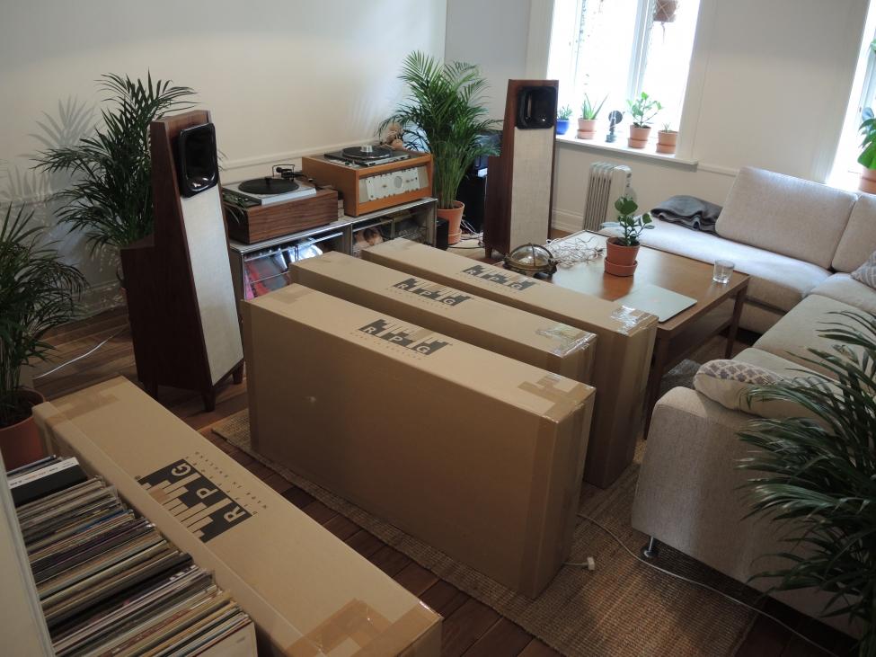

    Fikk en diger eske fra Sofsci (gjennom andersvik audio) i går. var ekstremt tung og uhåndterlig, men var lur nok til å kjøre de 200 metrene til postkontoret ;)
    eksemplarisk pakket med mye beskyttelse og godt skrudd sammen.
    opp på veggen med dem!
    fikk også med litt ekstra cara stoff, slik at jeg kunne trekke om de to grå jeg hadde fra før.
    en ganske simpel konstruksjon, bestående av porøse trefiberplater.
    "nesten usynlig" der den står og koser seg på toppen av sub'ene :rolleyes:
    Her gjelder det å jobbe raskt, så ungkarshulen blir ferdig "akkustikkifisert" før det kommer noe kvinnfolk inn i bildet og vil være med å bestemme 8)

    Så veldig bra ut nå !! Har du målt med uten?

    Har ikke satt opp for måling i REW enda, så har ikke gjort noen vannfall målinger - bare fyrt opp AL, målt og generert filter basert på den gamle targeten.
    REW og vannfall vel neste punkt på plakaten tenker jeg.
    Måtte jo selvfølgelig flytte litt på ting for å få hengt opp greiene, så HT står også litt annerledes, siden jeg ikke merket gulvet med tape :rolleyes:
    fikk en dip i XO mellom sub og bass på den ene HT, så må ta å kikke litt nærmere på plasseringen for å se hva som er årsaken.
    Når det kommer til akustikken i rommet generelt så synes jeg de gjorde en god jobb.
    Blir fort veldig mye ekko i disse typiske bygårds-stuene, men nå føler jeg det er ganske bra her.
    SofSci lover jo veldig god effekt veldig langt ned i bass-registeret, men hvor mye man kan stole på målingene deres vet man jo ikke før man har målt selv.
    De følger, som de fleste andre akustikk produsenter, ikke den standardiserte målemetoden som f.eks RPG bruker.
    nå er jeg uansett klart å bli forkjølet, så kritisk bedømming av resultatet får vente til alle sansene er 100% på plass igjen :p

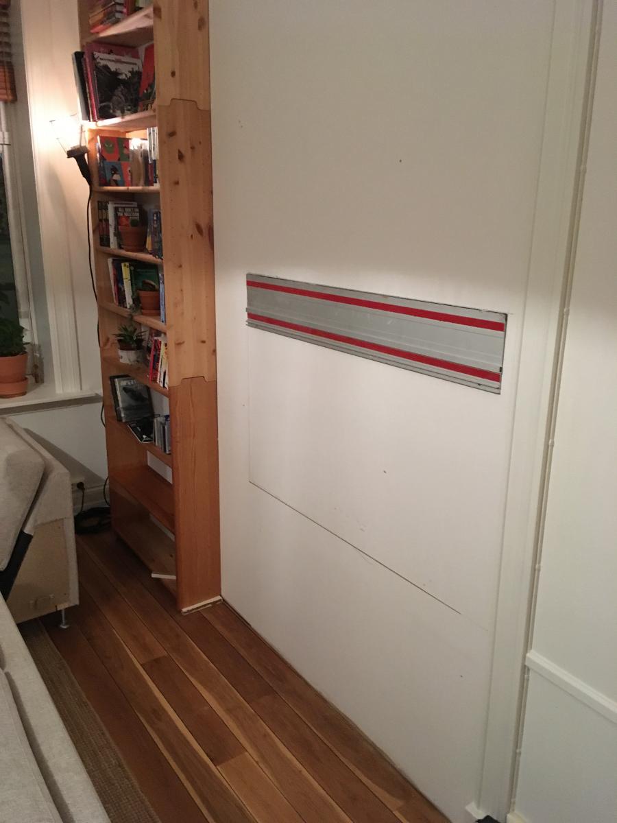

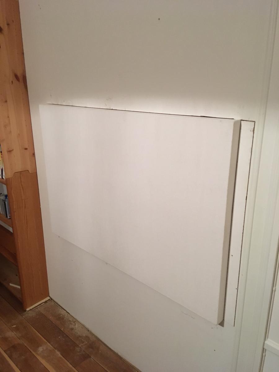

    Noen er redde for å lage skruehull i veggene, spesielt om de er nymalte og vakre.
    jeg derimot, har alt for lav IQ til å engste meg over denslags...
    la oss se hva som befinner seg bak her.
    se der ja, et flott hull.
    ble det litt vanskelig å kutte alle stenderene uten å herpe hele veggen, så hullet måtte noen cm til siden slik at håndsagen kunne gjøre jobben sin.
    Der var det jaggu meg akkurat plass til en 120x80 og 10cm tykk RPG Absorbor!
    Hvem skulle trodd!
    litt sparkel og maling for å skjule de værste skavankene.
    som en hanske
    opp med hyllene igjen.
    og vipps var ett stykk usynlig absorbent på plass bak hodet :)
    nå er det bare å gli ned i sofaen og nyte EKTE "sort bakgrunn" :cool:

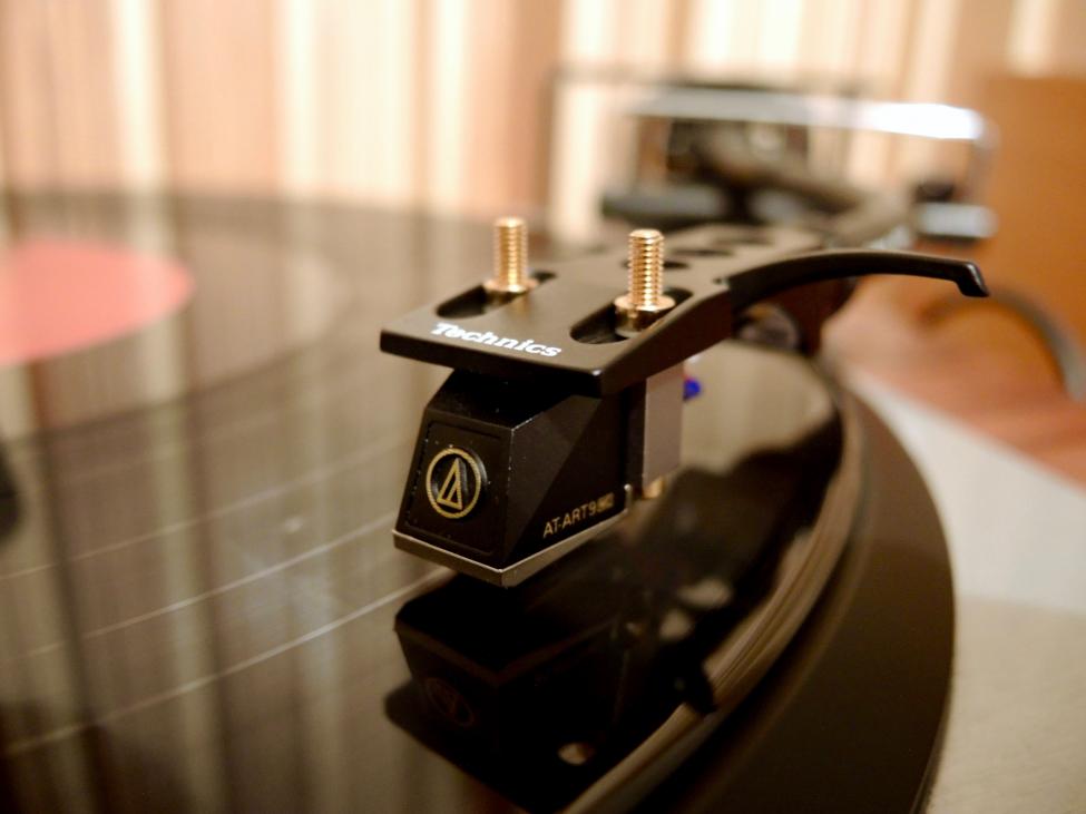

    Denne er bare på utlån fra United, men kjenner at jeg skulle ønske jeg hadde et uåpnet eksemplar liggende jeg også ;)
    synes det var en umiddelbart likandes PU.
    Kommer nok til å bytte mye mellom denne og PTG/II de neste dagene for å bli bedre kjent med forskjellene.
