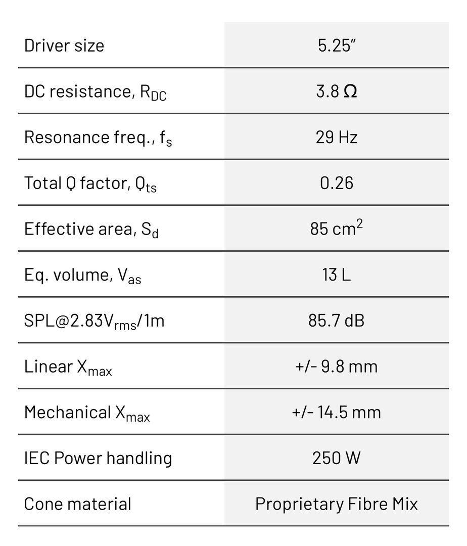

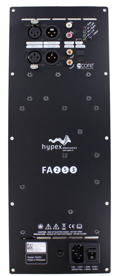

    Jeg ville utvilsomt kjørt min coax (surprise surprise), den er 165mm, og et par Purifi 5,25" med sidemonterte 6,5" slaver. Den ene bassen tett opp mot coaxen og den andre langt ned mot gulvet. Coaxen ville jeg kjørt i cardioide. Jeg ville delt det hele aktivt siden cardioide kan være litt styr å få rettet ut frekvensresponsen på med passivt filter. I tillegg gir det gode muligheter for å tune seg "helt i mål". Det er vel naturlig å tenke FA253 her.

    Kan også legge til at om man ser på 5,25" purifi vs 4,5" purifi så måler førstnevnte betydelig finere enn sistnevnte. Derfor ville jeg valgt 5,25 i stedet for 4,5.
    Bra forslag. Hvis man kjører 17,5 cm bredde, 85 cm høyde, hvor dyp må den minimum være? 40 gode Hz er bra nok. (Altfor mange kjøpegreier har 25 Hz men elendig midbass)
    Og FA253 er jo kun 13,5 cm bred.
    Vis vedlegget 842293
    De var helt nye disse her?
    Vis vedlegget 842296 Vis vedlegget 842297
    Og herligheten:
    Vis vedlegget 842298
    Om basskammeret har innvendig høyde på 66cm, innvendig bredde på 13,5cm og innvendig dybde på 16cm får du 14,25 liter netto. Man kan fint kjøre disse på 7 liter pr driver. Rundt 100W pr driver skal være plenty. Du må sikkert gjøre den litt dypere for å få et forsterkerkammer og et par avstivere.

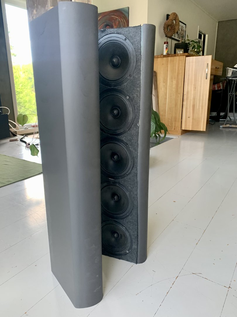

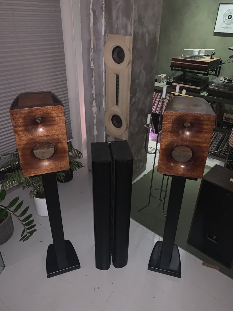

    Impulse H6 - et forsøk på en clone
    H.R
    14.12.2008
    8.155
    6.812
    Jessheim | Ullensaker
    Den i midten
    bygget med relativt kjipe elementer menmed 10 6.5 tommere i hver høyttaler så kan det fint kompeteres med en tweeter og mellombass. Men det blir et senere prosjekt for egen del og med et par hakk vassere drivere. Motorsterk blir det ikke dog, men det er kanskje ikke målet?

    Vakkert H.R. Har fulgt med på dem 👍 men jeg synes stativhøyttalere stjeler for mye plass visuelt. Heller en mer kompakt gulvstående med samme interne volum når man har det i et ordinært rom. I et lytteromm derimot er stativer tøft. Særlig Kenrick Sound stativer eller Sonus Faber Extrema og sånt.

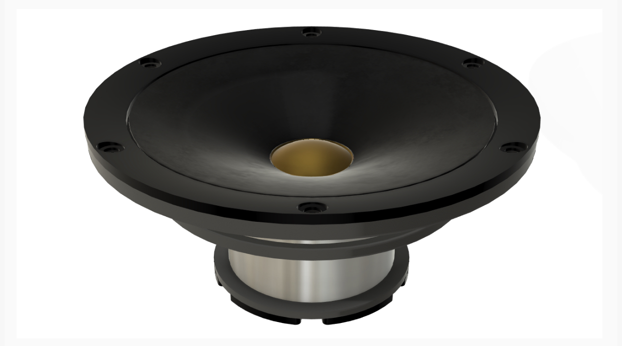

    H6 trosse.1. Ja det er knallbra. Jeg har et par C17 med stor magnet (WH) men litt tyngre membran for litt bedre bass (på bekostning av litt snert). Her kan jeg lage et litt bredere (og grunnere) kabinett med samme volum og tilsvarende geometrisk horn «trakt» inni og putte inn 18Sound XT 1086 waveguide med den fantastiske Faital HF10 komresjonsdrivern. Men uansett så blir H6 i volim minst dobbelt så stor som ideen i den tråden er tiltenkt
    Eeeh. Var den i midten med en liten mellomtone og diskant inkludert i front så har du en liten gulvstående. Lager du to så blir det stereo.
