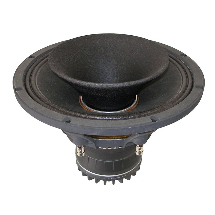

Skal du gjøre det enkelt med ett stort element, så bør du velge et koaksialelement. Her sitter diskanten inni wooferen. Da er ikke 15" en dårlig løsning, men en 15" alene vil derimot ikke fungere bra i det øvre frekvensområdet. Finnes forøvrig også ferdige delefiltre til slike koaksialelementer. Så da står man kun for kassen og montering selv. Enklere enn det blir det neppe så sant man ikke kjøper et høyttalerkit. Budsjettet ditt vil nok derimot sprekke, det er trolig ikke til å unngå.

15" koaksial fungerer absolutt kurant, men er ikke uten kompromiss. Selv hadde jeg valgt et mindre og spedt på med en dedikert woofer/subwoofer, men nå var meningen at dette skulle vært enkelt med ett stort element med ferdig delefilter løsning. Tross alt en veldig mye bedre løsning enn å bruke en 15" alene. 15" fulltone fungerer overhodet ikke.

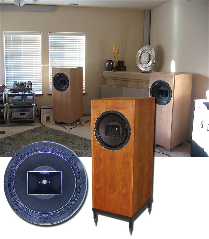

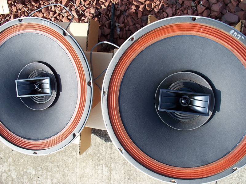

Finnes flere gode 15" coax, triax som man få mye godlyd ut av.
Altec/GPA 604
Electrovoice
..kan finnes på e-bay.

BMS 12" triaxial til 17.000,- pr stk.
Da ryker budsjettet. :p
Altec/GPA 604
Vis vedlegget 499868
Electrovoice
Vis vedlegget 499869
Ja, tenker også at det må være mulig å få til.
Men det er like aktuelt å gå for f.eks 8 tommer og en 12 til bassen. Klarer en 12 trøkk oppe i mellombassen pluss lavbass? Ala JBL sine klassiske høyttalere?
