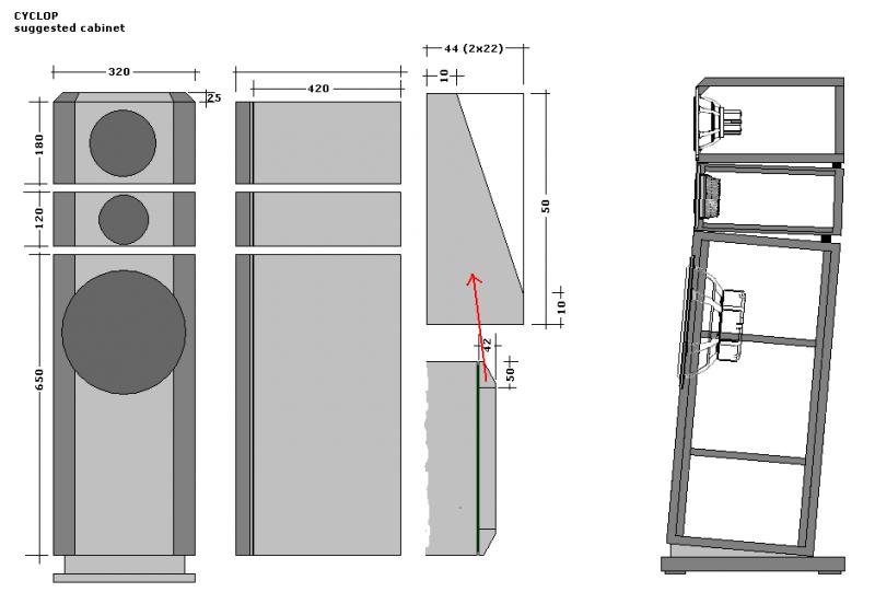

Hva anbefaler du av gulv modeller?
Jeg kan ikke anbefale noe jeg ikke har hørt.
Har ikke hørt noen av Gravesen's design.
Men hvis du vil forsøke deg på denne modellen.
Cyclop:
...så har jeg mellomtone kassa (ikke limt sammen) og Seas mellomtonen som hører til.
Du kan få det for nybegynner pris. Billig, nesten gratis.
Cyclop:
Vis vedlegget 499885
Jeg kan anbefale DTQWT som jeg er strålende fornøyd med, men de sprenger nok budsjettet ditt med høye kneløft.
Hvis du skulle befinne deg i nærheten av Stord kan du få høre de.
