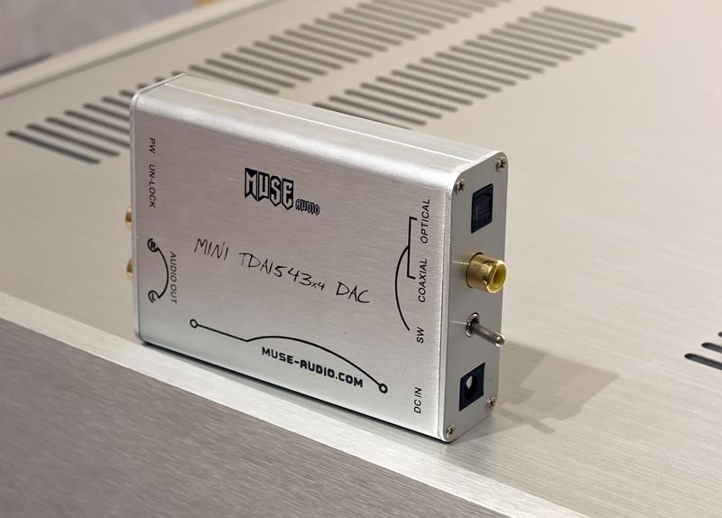

    Da er komponenten på C8 og C9 nappet vekk fra printkortet. Helt klart en forskjell til det bedre dette.
    Direkte sammenligning (A/B bytting i mellom kildene) med ny Marantz CD5004 låter den nå litt åpnere en tidligere. Marantzen har litt metallisk klang i toppen sammenlignet med Muse sin mere roligere klang. F.eks på REM sin Man on the moon låt er vokalisten mere metallisk og spiss med Marantz kontra Muse. Marantz er fortsatt mere analytisk og graver frem mere i toppen på godt og vondt, men samtidig blir det ikke like behagelig å lyttevennlig som dacen. Jeg vil påstå at Marantzen, med sin moderne Cirrus Logic DAC låter mere Hi-Fi analytisk.
    Man kan begynne å lure på hvor utviklingen har tatt oss de siste 20 årene.
    Noen som har en fin smørbrødliste på komponenter som kan oppgraderes på denne Dacen?
    Kanskje en anelse mere gnist på akustisk gitarer kunne vært ønskelig. De forsvinner litt i lydbildet i forhold til Marantzen.
    Gjerne komponenter som kan kjøpes enkelt her i landet :)

    Jeg har paralellkoplet utgangskondensatorene med en liten plastfoliekondensator (liten mørk grønn som finnes inni alt audioutstyr fra Japan). Det gjorde jeg av gammel vane, da disse erfaringsvis har gode egenskaper.
    Jeg har ingen tro på å bytte deler i resten av printet. Det er jo digitalt. Jeg har fikset litt på strømforsyningen, men det var en øvelse for de erfarne og netthendte.

    Jeg ville ikke fjernet C8/C9 uten å erstatte dem, gjerne med litt lavere verdi.
    Ser ikke verdien på dem på bilde, (tipper 2200pF) men 1000pF/1nF er minste jeg ville brukt.
    Uten, risikerer du å "mette" pre/power med RF-støy, (og kan i værste fall risikere selvsving / utbrente utganger...)
    C6/C7 er DC-blokkering, og kan gjerne erstattes med gode film-kondensatorer, 2,2uF eller større, eller en bedre kvalitet bipolar elektrolytt.

    Oki så C6/C7 er koblingskondensator, skjønner poenget ved høyere kvalitet der, skal se om jeg prøver det

    Ja! Det er dette flertallet gjør på Headfi og DIY, lyden åpnet seg noe, men håper å tror det er mere å hente i denne DACen.
    Jeg vil ikke å kjøre uten C8 og C9 men noen kondiser med høyere kvalitet vil jo gjøre seg :)
