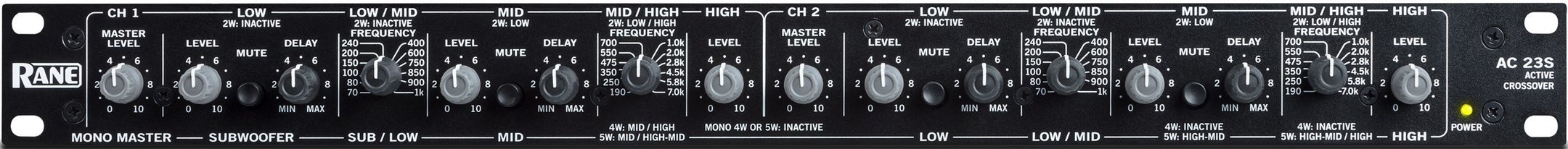

Hvis du vil bruke signalet etter DAC analogt, kan du kjøpe og bruke et elektronisk delefilter.
De kan du finne brukt for en hyggelig pris.
