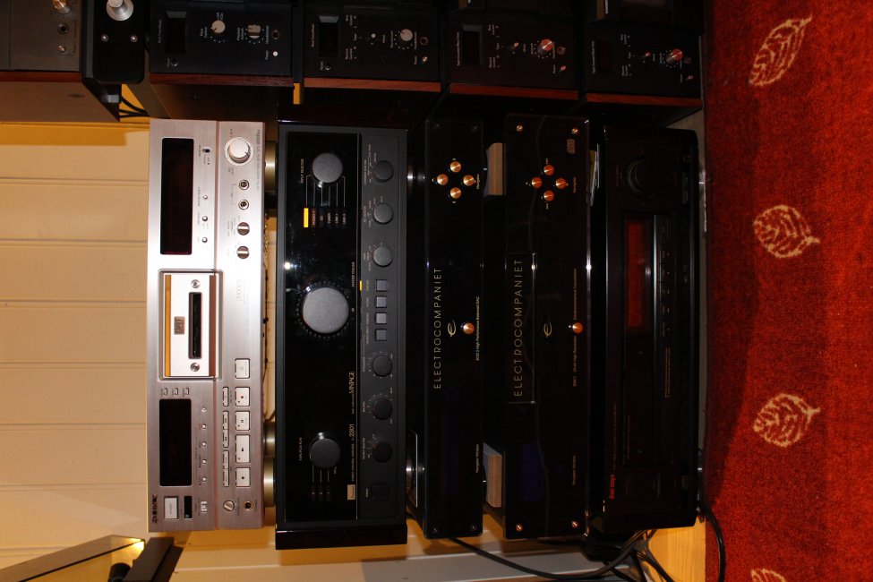

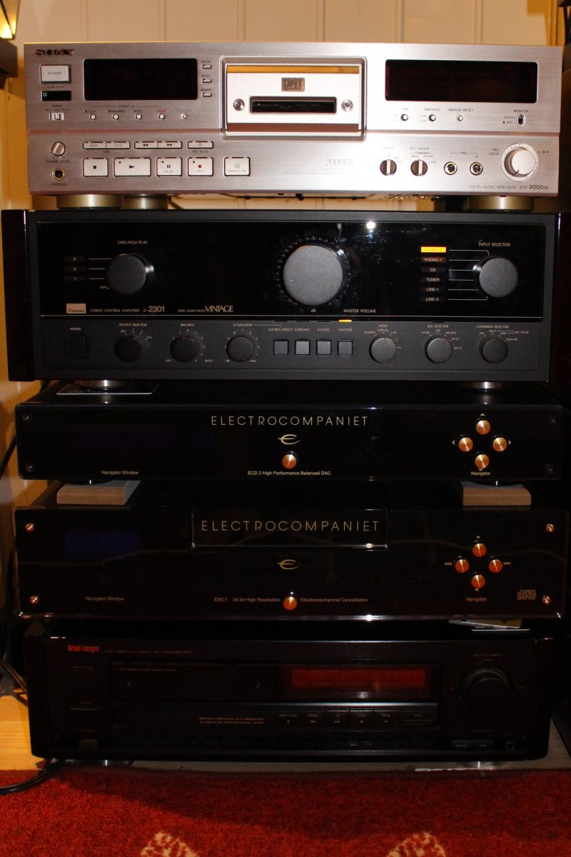

    Vel, da er det antagelig greit slik jeg har i dag. På topp av nesten 90 kg komponenter, 47 kg CD spillere (2) DAT, Pre og DAC. Har litt følelse av at veggen min ikke gir så god isolasjon og da vil det være selve hylle konstruksjonen, som må bære LP12en.
    Men hyggelig med tilbakemeldinger og kom gjerne med mer. Samt om noe av nevnte utstyr bør være lenger fra spilleren, enn annet?

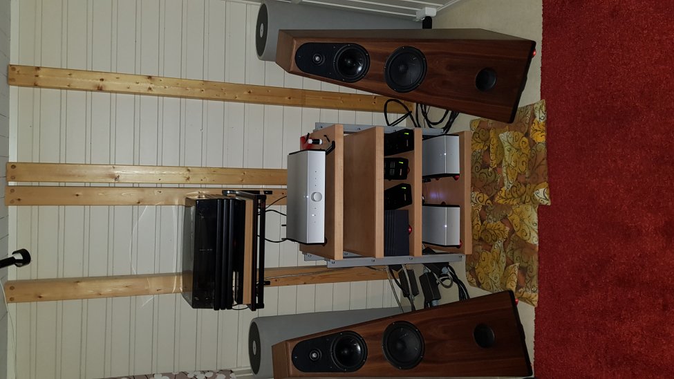

    Har satt opp 2 limtredragere 9x9cm som er festet i bindigsverket i gulv og tak.
    Ikke kontakt med vegg
    Montert platespiller hylle på den. Bruker en Responshylle og en granitthylle oppå den.
    Fornøyd med det.

    Ser ut til at det blir på topp av DTC 2000ES.
    Har bare vanlig reisverk i vegg og standard furupanel, så jeg får satse på at når "ny" LP 12 kommer i hus f.k. torsdag? skal det holde :)

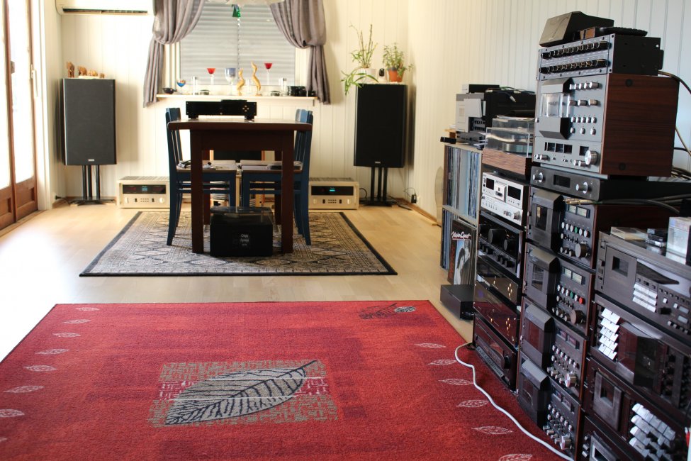

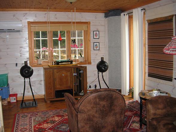

    En klassisk måte å stille opp komponentene i anlegget.

    Har også mit anlæg stående på den "klassiske" måde som vist på billedet ovenover men,
    teoretisk set er det ikke optimalt med mediet placeret imellem ht.
    En bedre måde er, placering ude på sidevæggen ikke for tæt på hjørnet. (på trods af det kræver nogle længere ledninger)
    Præcis sådan står min. Men noget lange phono kabler tilfølge.
    Det gør dog ikke så meget de er meget lange bare det er efter Riaa,en :)

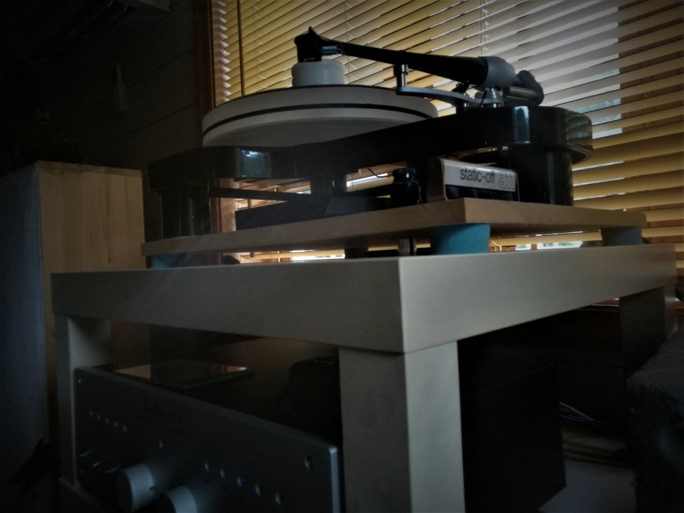

    En gang i tiden het det at platespilleren ikke skulle stå der trykkbølgen er størst i rommet.
    Endevegg og hjørner,men gjør det nå selv.
    Når ungene slamret med ytterdøren ristet veggen,det var grunnen til at den ble hengende i taket,
    kunne fremdeles tenkt den løsningen,men er litt nervøs for øyeskruene i taket ikke holder.
    Men også hjørneplassert på rack laget av 4 IKEA Lack bord med bobleplast under
    Nå med SD dempeputer,det jeg har vert mest fornøyd med
    Og drømmer om en slik aluminium fagverk som veiskilt er festet til fra kjellergulv
    og opp i stua,gjennom gulvet.Nevnte det for fruen en gang.Hun var ikke avvisende.

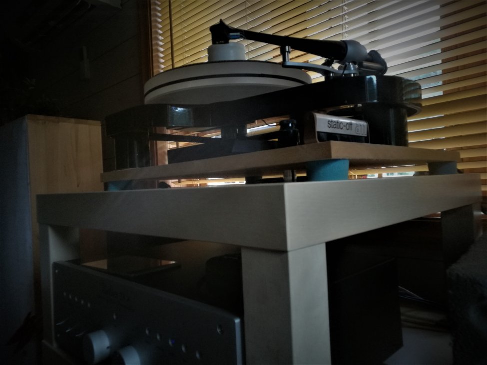

    Vis vedlegget 552118
    Vis vedlegget 552121
    Vis vedlegget 552119
    Vis vedlegget 552122
    Har du prøvd SD direkte under platespilleren, uten å bruke orginalføtter?
    Anbefales å prøve.
