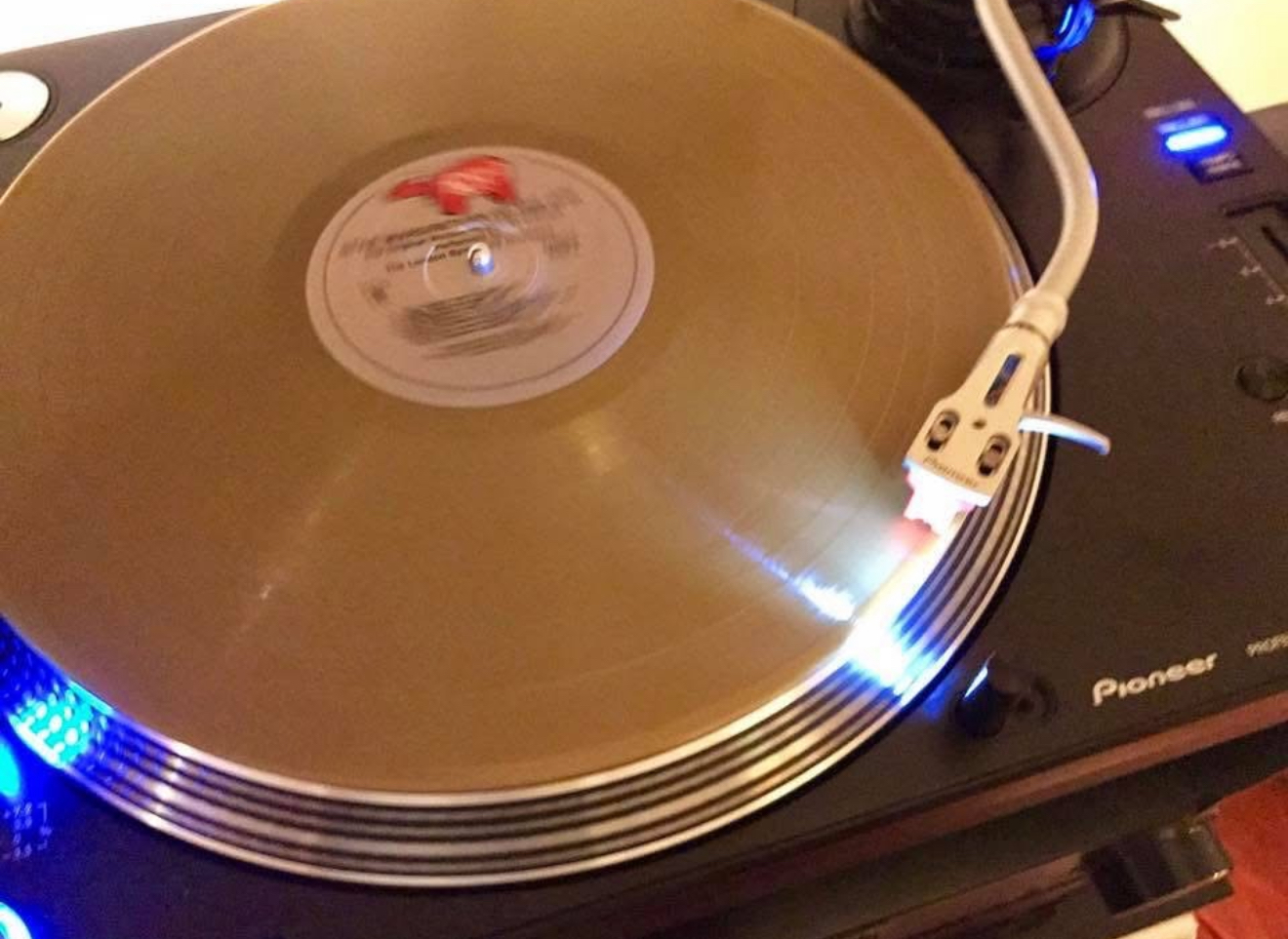

Pioneer plx1000 beste kopi/oem jeg har hatt.
gamske lik karakter som 1200’er
Ortofon quintet red på den var ikke noe særlig
