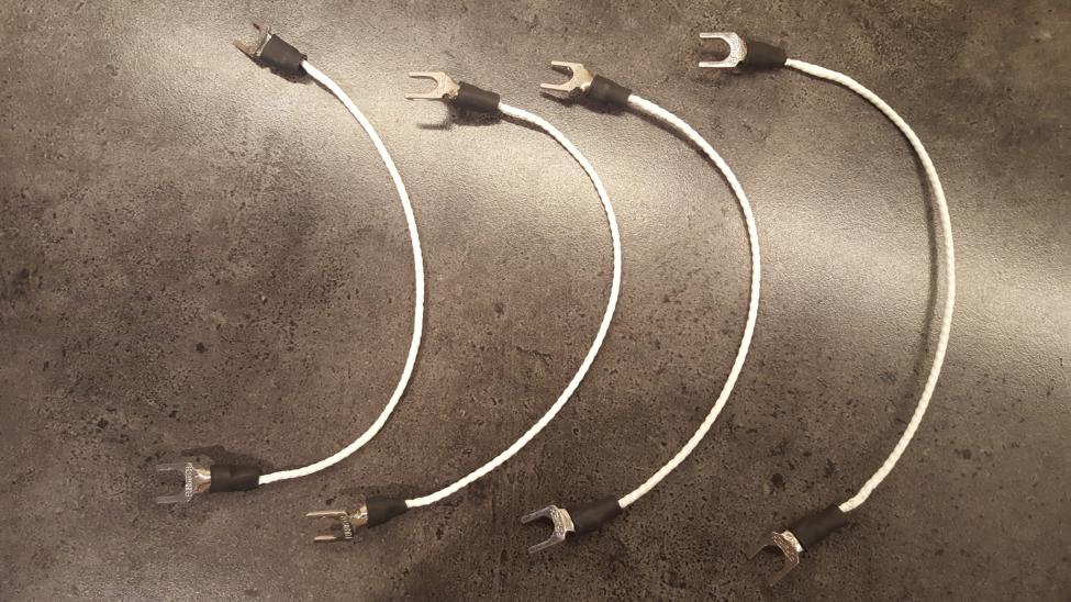

Kjære vene. Bare det at dere spør sånn er pinlig avslørende.
Dette er ledningsstumper, og for alle som enda ikke er smittet må det slås fast klart og tydelig.
Sånne priser er humbug og lureri.
Det koster mer enn kompliserte musikkinstrumenter håndlaget i Sveits!
Svindel heter det.
Jeg har sett dette på listene hos OHC før, men dette tar kaka.
En seriøs butikk bør ikke ha dette på samvittigheten.

Jaha, hvilke fakta?
Tja, la oss starte i den enkle enden, så kan vi gå videre trinn for trinn.
Øvre grensefrekvens:
f0=1/(2*π*√(L*C))
Induktans/Kapasitans 2*2,5 mm² PN:
La oss ta i og si at PN stumpene er l=20cm og holder d=5cm avstand til hverandre, den relative permiabiliteten≈1
Lstump≈((µ0*µr)/π)cosh⎺¹(s/d)*l
Lstump≈640nH
Cstump≈π*l/(ln(d/2r+√(d²/4r²)))
Cstump≈2,8pF
Setter vi det inn første formel får vi øvre grensefrekvens
f0=119MHz
Trenger vi virkelig høyere båndbredde?
Resistansen som er den eneste vesentlige faktoren i lasken, så vel som hele høyttalerkabelen, da den fastsetter attenuasjonen ved de forskjellige frekvensene i den reaktive lasten som en høyttaler utgjør:
Rstump 0,0026Ω
Dette er fakta!

Siden steinost selger sølv, utgjør det en differanse på 0,00014Ω på en 2,5mm² stump.
Hobbyen blir morsommere hvis man tillater seg å tro at resistans ikke er den eneste faktoren som kan påvirke lyden i materialer som skal lede lydsignaler. Forskjellige materialers egenlydsignatur, ressonansfrekvenser, krystallstruktur, og ikke mins dielektrikumets betydning for kapaistans og skinneffekt er alle ting som gjør hverdagen som audioholisk tweaker litt mer fargerik.
Men at det skal koste idiotmye penger er bare tull.
