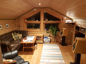

    Hei alle sammen!
    Jeg har vært i Hifisentralens fellesskap i relativt mange år. Her har jeg hentet mye inspirasjon og kunnskap fra mange som velvillig deler av egne erfaringer. Denne erfaringsdelingen har sikkert vært verdifull for flere enn meg. Selv har jeg delt litt i ulike tråder der jeg har kunnet bidra med noe.
    Har vel tidligere vært inne på tanken med å starte en tråd om erfaringer med utgangspunkt i mitt/mine musikkanlegg, men det har så langt kun blitt med tanken. Men gjør nå her et forsøk og kanskje kan denne tråden gi inspirasjon til noen i dette fellskapet. Og som alltid blir både kvalitet og opplevelse bedre dersom flere bidrar med positive og konstruktive innspill🙂
    Starter med å legge ut et bilde slik loftstua ser ut nå i kveld.

    Det første bilde viset kun loftstua og primært rommet som står til disposisjon for anlegget. Dette var opprinnelig et uinnredet loft når vi bygde huset i -97. Når jeg begynte å innrede loftet etter et par år så var det viktig for meg å legge til rette for musikkanlegg og TV. Kommer tilbake til hva som ble gjort etter hvert.
    Når jeg nå skal presentere anlegget slik det ser ut i dag så kan jeg begynne med høyttalerne. Dette er den komponenten som jeg har hatt lengst. Reference 3A MM de Capo-i kjøpte jeg direkte fra Canada i 2004. På den tiden fantes det ikke noen som solgte disse i Norge. Dette er lettdrevne høyttalere (92 db/8 Ohm) som passer meget bra sammen med rørforsterkere.
    Flere høyttalere har vært på besøk opp gjennom årene, men disse har blitt stående. Ut fra mine preferanser har disse passet best i mitt rom.

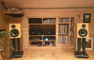

    Et oversiktsbilde rett foran anlegget. Avstanden mellom høyttalerne er 190 cm (fra diskant til diskant) og de danner omtrent en likbeint triangel i forhold til lytteposisjon. Nå har høyttalerne relativt god spredning og jeg nyter godt av musikken uansett hvor jeg sitter i den gamle skinnsofaen.

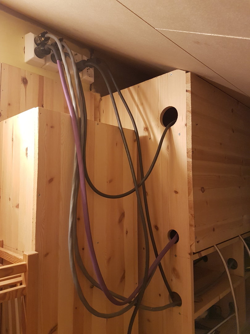

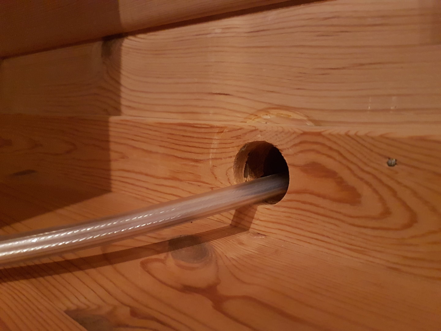

    Jeg nevnte tidligere at var opptatt av å tilrettelegge for musikk og TV når jeg innredet loftet. Dermed er de fleste komponenter bygget inn i skråveggen. Dette for å best mulig utnytte det begrensede rommet og skjule diverse kabler. Det blir også åpent rom mellom høyttalerne.
    I starten var dette et kombinert TV/musikkrom, der jeg hadde jeg en 29 tommers "tjukk-TV" i øvre halvdel og musikkkomponenter i de fire nedre rommene. Etter hvert forsvant TV'n og jeg satte inn en hylle øverst med 2 komponentrom. Kassene og hyller er laget av vanlige hobbyplater. Dybden i komponentdelen er 60 cm.
    Bak veggen er det en bod med plass til litt av hvert. Her sørger jeg for at jeg har åpen passasje for lett tilgang til anlegget fra baksiden🙂 og så har jeg nok stikk til alle strømkablene.
    Hull i gulvlist til høyttalerkabler (ikke musehull...)

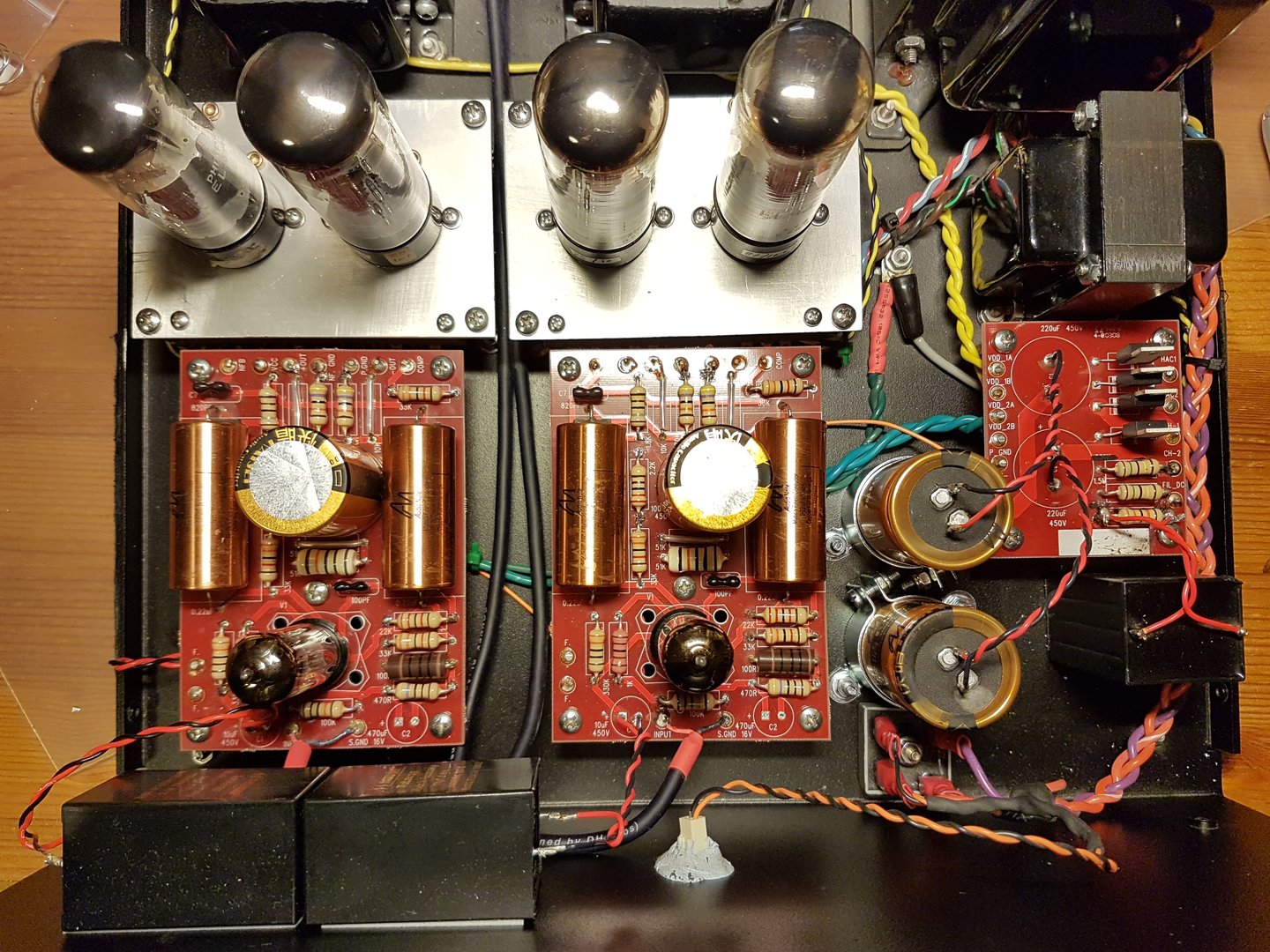

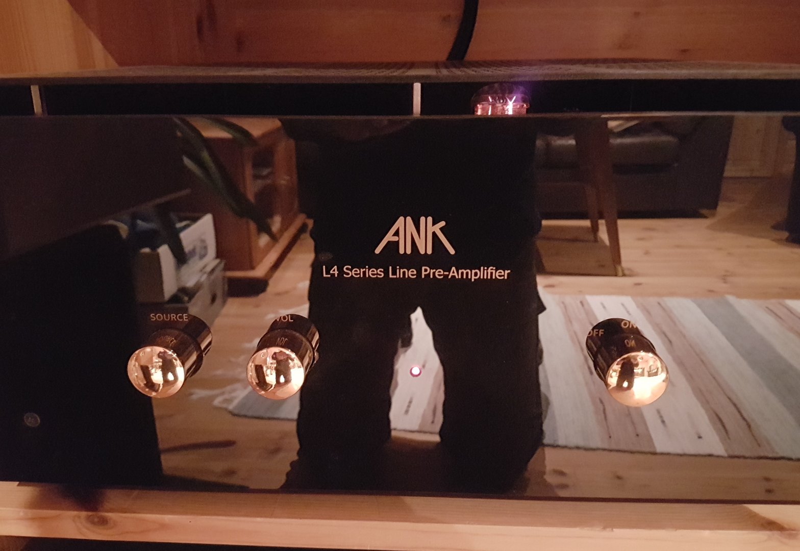

    Jeg har idag mange sorte bokser i anlegget og er veldig komfortabel med det. Første svarte boks som jeg ønsker å si noe om er Audio Note L4 EL34. Jeg har en tidlig versjon av denne kitforsterkeren. Det vil sikkert være noe av dere som kjenner den igjen.
    Jeg kjøpte den brukt her på Hifisentralen for noen år siden. Før jul i 2021 så oppgraderte jeg den kraftig. Skiftet nesten alle kondensatorer og resistorer til Audio Note Kaisei, Non-magnetic Tantalum og Niobium samt et par Mundorf kondensatorer. Spiller i dag helt fortreffelig sammen med resten av utstyret.
    Når L4 ble kjøpt var jeg i ny jobb med langpendling og lite tid til å lytte til musikk hjemme. Følte at daværende forsterkersett med Audion forforsterker og 845 monoblokker var litt råflott. Disse ble solgt og L4 kom inn sammen med Eximus DP1 dac/pre. Dette fungerte helt fint och når jobbperioden på 15 mnd var over og jeg ble mere hjemme så begynte jeg å fundere på om jeg egentlig fikk ut potensialet i L4. Hva som da ble gjort tar jeg i neste oppdatering...

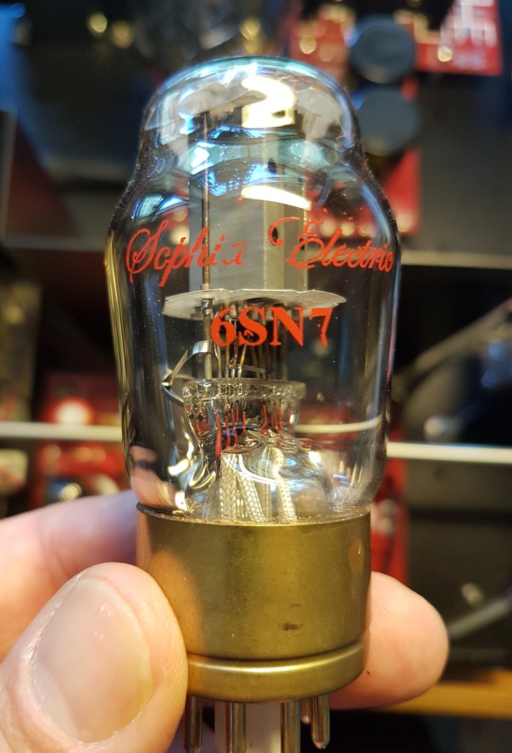

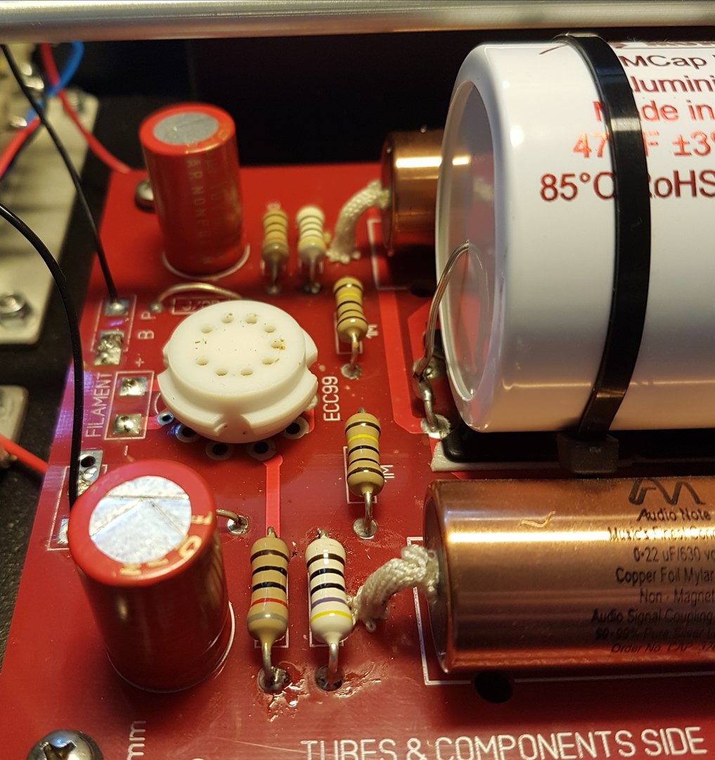

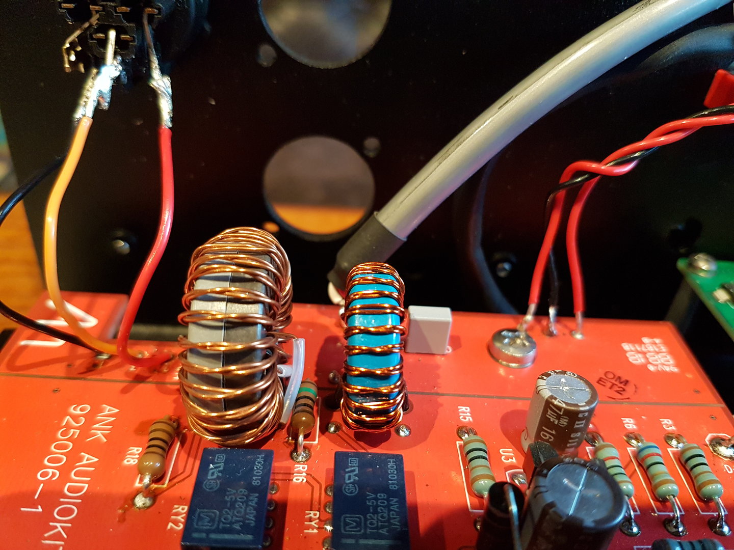

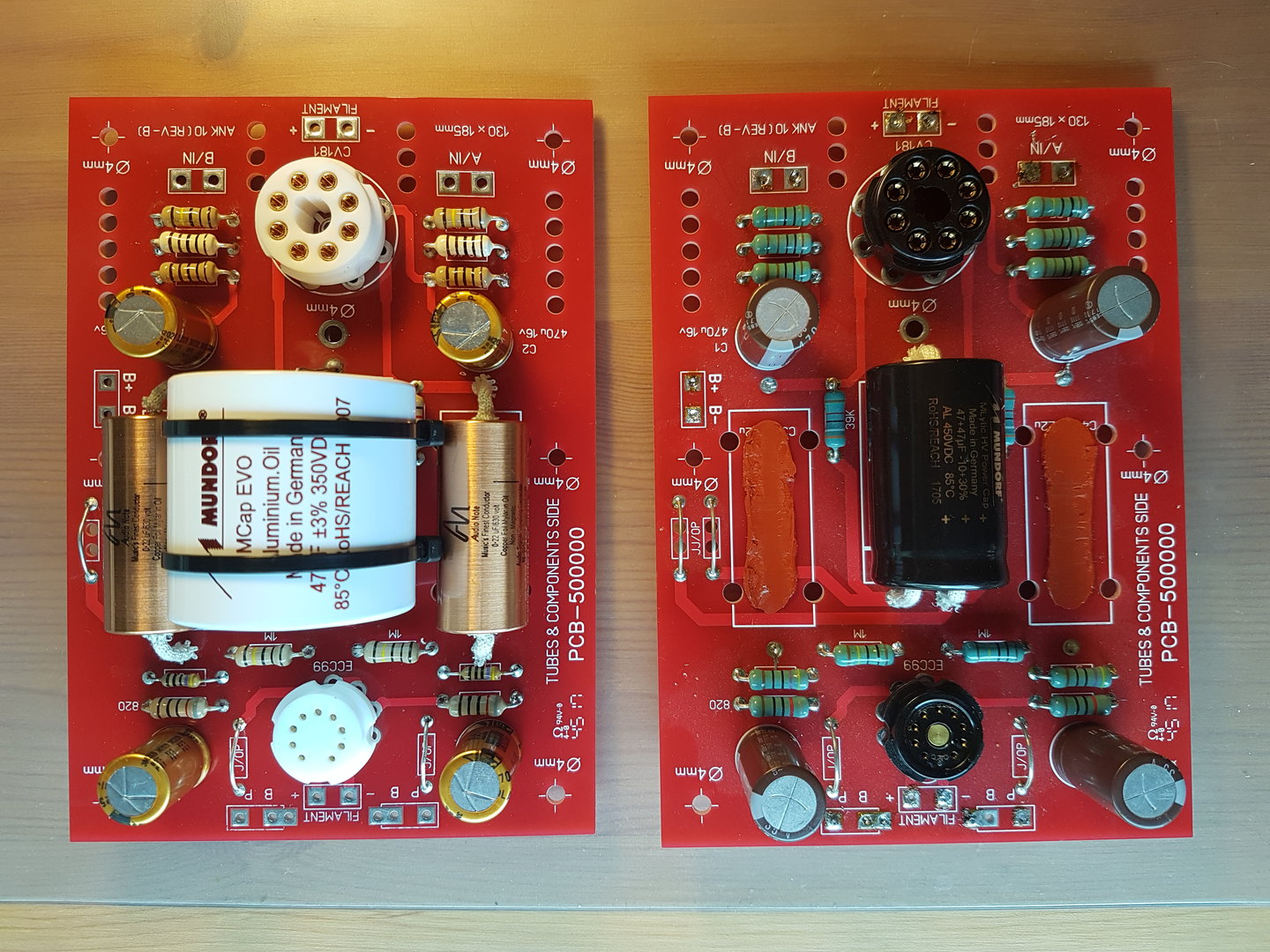

    For en god del år siden satte jeg sammen Audio Note L3 preamp kit med Hi-B trafoer. Jeg likte den forforsteren veldig godt men den ble dessverre solgt. Med dette i minne så begynte jeg å søke etter noe lignende. Fant ANK Audiokits sine produkter og landet denne gangen på å bestille en ferdigbygget ANK L4 Mentor Balanced preamp. Fikk en god pris fordi de hadde behov for bilder til websiden, og min L4 Mentor er fortsatt på deres webside.
    Preampen er relativt stor og tung pga. diverse trafoer og choker samt stort rectifier rør i strømforsyningen. Størrelsen betyr lite for meg fordi jeg har god plass.
    Jeg har i ettertid montert nytt signalkort med bedre deler; AN Kaisei, Non-magnetic Tantalum, Silver Tantalum, Black Gate og Mundorf. AN Copper kondensatorer flyttet jeg over til nytt kort.
    Har også satt inn AN Tantalum i strømforsyning samt silver signalkabel. Siste som er blitt gjort er nytt 6SN7 rør på signalkortet og så byttet jeg ut originalt rectifier rør med 274B Mest plate. Begge gode rør fra Sophia Electrics. En utfordring med 274B røret er at det er så stort at toppdeksel tar i og da har jeg løftet dekslet litt.
    Originalt JJ ECC99 står fortsatt i. Her har jeg ikke funnet noe godt alternativ. Med nytt signalkort og gode rør så tenker jeg at dette er preamp så står seg godt sammenlignet med andre preamper i relativt høyt prisnivå.

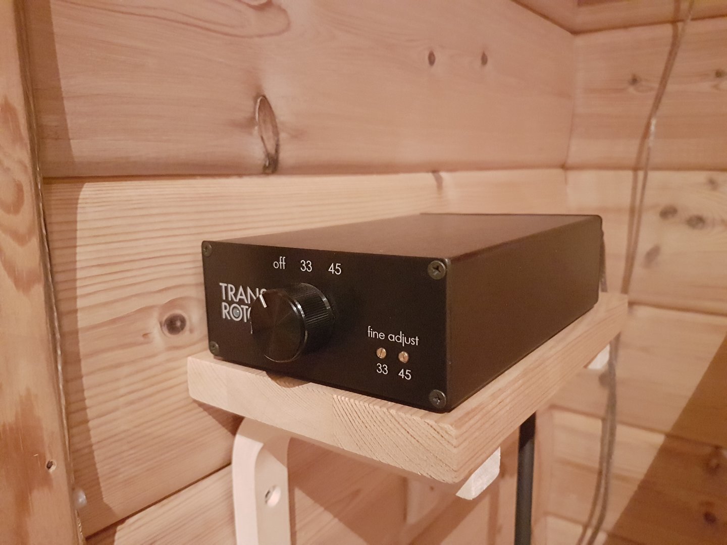

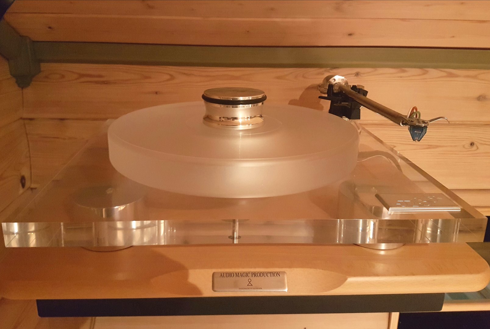

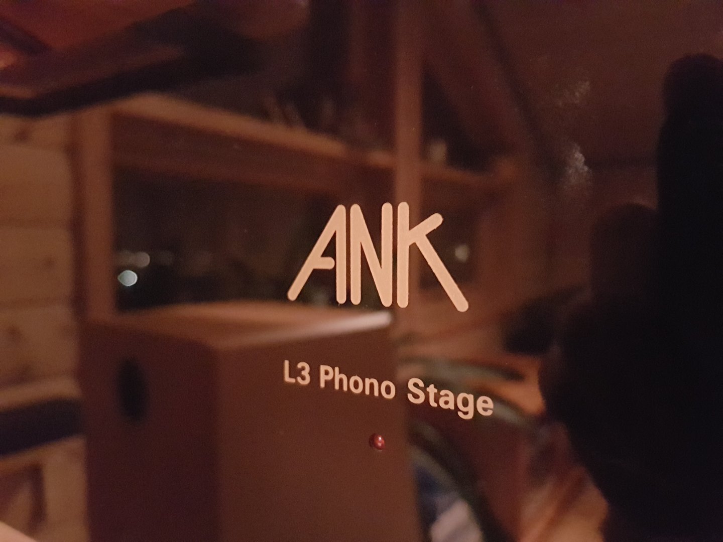

    Jeg har i alle år hatt platespiller og spilt lp-plater. Første oppsett midt på 80-tallet var en Dual 505-2 og phonoinngang på en integrert Denon forsterker. Etter den tid har jeg hatt litt forskjellige brukte platespillere og riaaer.
    Etter gode erfaringer med ANK preampen så hadde jeg lyst på en riaa fra samme leverandør. Bestilte dermed ANK L3 Phono Signature som byggesett. Dette er en MM-riaa. Til tross for at jeg har brukt loddebolt litt så var jeg ikke noen dreven mann på dette området. Gode manualer gjør byggingen håndterlig og riaaen fungerte på første forsøk. Heldig med den🙂
    Med mc-pickup på tonearmen så ble signalforsterkningen ivaretatt av en Thorhauge mc-stepup. Etter et 2-3 års bruk erstattet jeg den eksterne step-upen med Lundahl mc-step montert inne i riaaen. Bruker AN Niobium resistor for å få riktig belastning for dagens pickup Zyx 3 Bloom. Har også skiftet ut en del deler i riaaen i ettertid.
    Transrotor New Classic med Transrotor 9.1 tonearm har jeg hatt i ganske mange år. Kjøpt brukt fra Hifistasjonen. Stabil og problemfri drift og lyden er ikke så verst den heller.

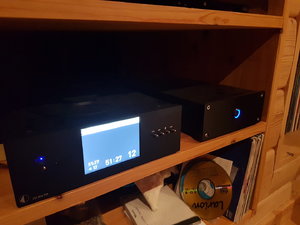

    Det som jeg har hatt fokus i anlegget den siste tiden er digitale signalkilder. Jeg har hatt mye forskjellig og en del til dels kostbare cd-spillere opp gjennom årene. Første spilleren var en Harman Kardon, deretter har jeg ut fra hukommelsen i tidsmessig rekkefølge hatt følgende spillere/cd-transporter: Copland 266, Lindemann, Gamut, Cary 306, Accuphase DP65, Primare CD31, Bel Canto CD3t, Nuprime CDT-8 og nå Pro-ject CD Box RS. F.o.m. Primare har jeg brukt ekstern dac.
    Samtlige unntatt Harman Kardon og Lindemann ble kjøpt brukt. Det flere ting som jeg kunne ha kommentert om spillerne men lar fokus være på Pro-ject som jeg bruker i dag. Leser at flere av Hifisentralens medlemmer er skeptiske til betydningen av cd-drev ift. lydgjengivelse. Jeg har sammenlignet mine fire siste drev med bruk av samme dac via coax og er ikke i tvil om hvilken transport som gir den beste og mest troverdige lyden ut fra mine preferanser. Pro-ject har konstruert noe veldig bra til en forholdsvis rimelig penge.
    Ellers så kan dere se at jeg også har en sort ANK-boks på digitalsiden. Jeg "fikk blod på tann" etter byggingen av riaa. Det var artig og lærerikt å bygge selv. Bestilte da både ANK Dac 2.1 Signature og ANK L1 EL84. Den siste kommer jeg tilbake til. Byggingen av dac gikk også fint og kom etter hvert i kontakt med den personen som har blitt en inspirator, mentor og "reddende engel" når jeg støtte på uforklarlige utfordringer med L1 EL84. Tusen takk
    @Olof Lilja !
    Olof har modifisert balansert inngang på digitalkortet i dacen og ellers gitt tips på aktuelle oppgraderinger som jeg har gjort selv. Min dac er i dag lydmessig kanskje et par nivåer over original dac. Kjempefornøyd!
    Nå i desember fikk jeg koblet til nyeste boks. Mano ULTRA mkIII Farad Music Streamer (High-Res) • Magna Hifi er tilkoblet via balansert inngang og CD-transporten via coax. Valgte Qobuz og holder nå på å utforske det global musikkbiblioteket. Akkurat muligheten å på en enkel måte finne frem til ny musikk er en kjempemulighet med streaming.
