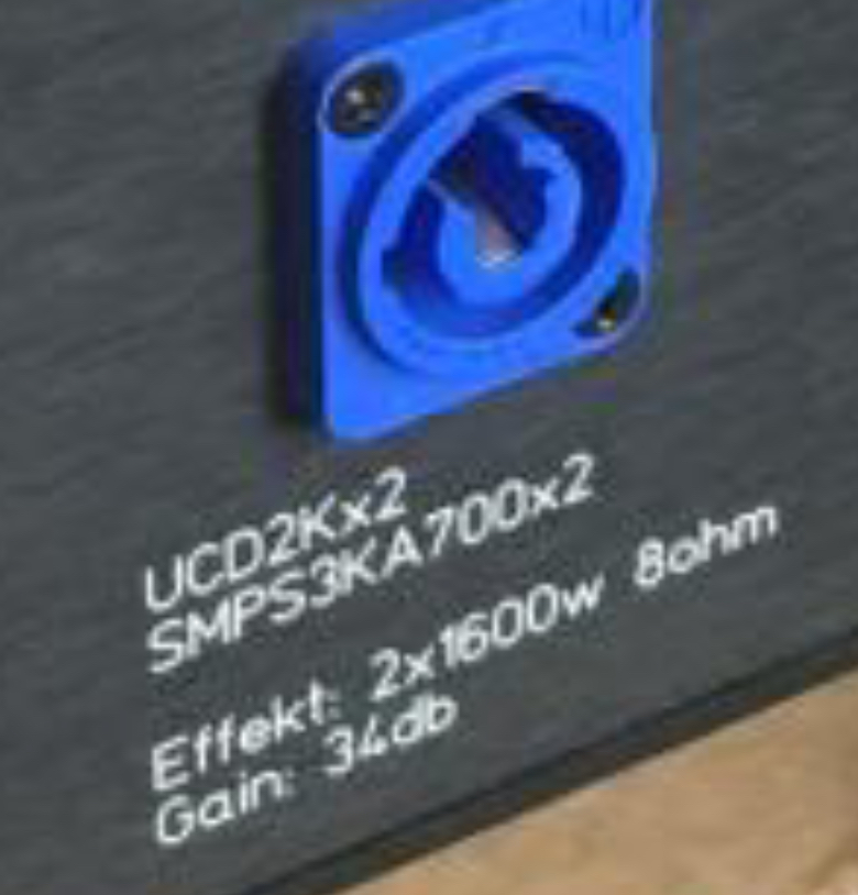

    Det der er trolig den Sveinung bygde.
    Skikkelig arbeid 👍
    Jeg ser det fordi teksten bak er identisk som på sub forsterkerne Sveinung og jeg bygde sammen.
    Men jeg vet ikke hva riktig bruktpris bør være?
    Synd den flotte riggen til Sveinung ble spredt for alle vinder… stykkevis og delt. For den låt knall.

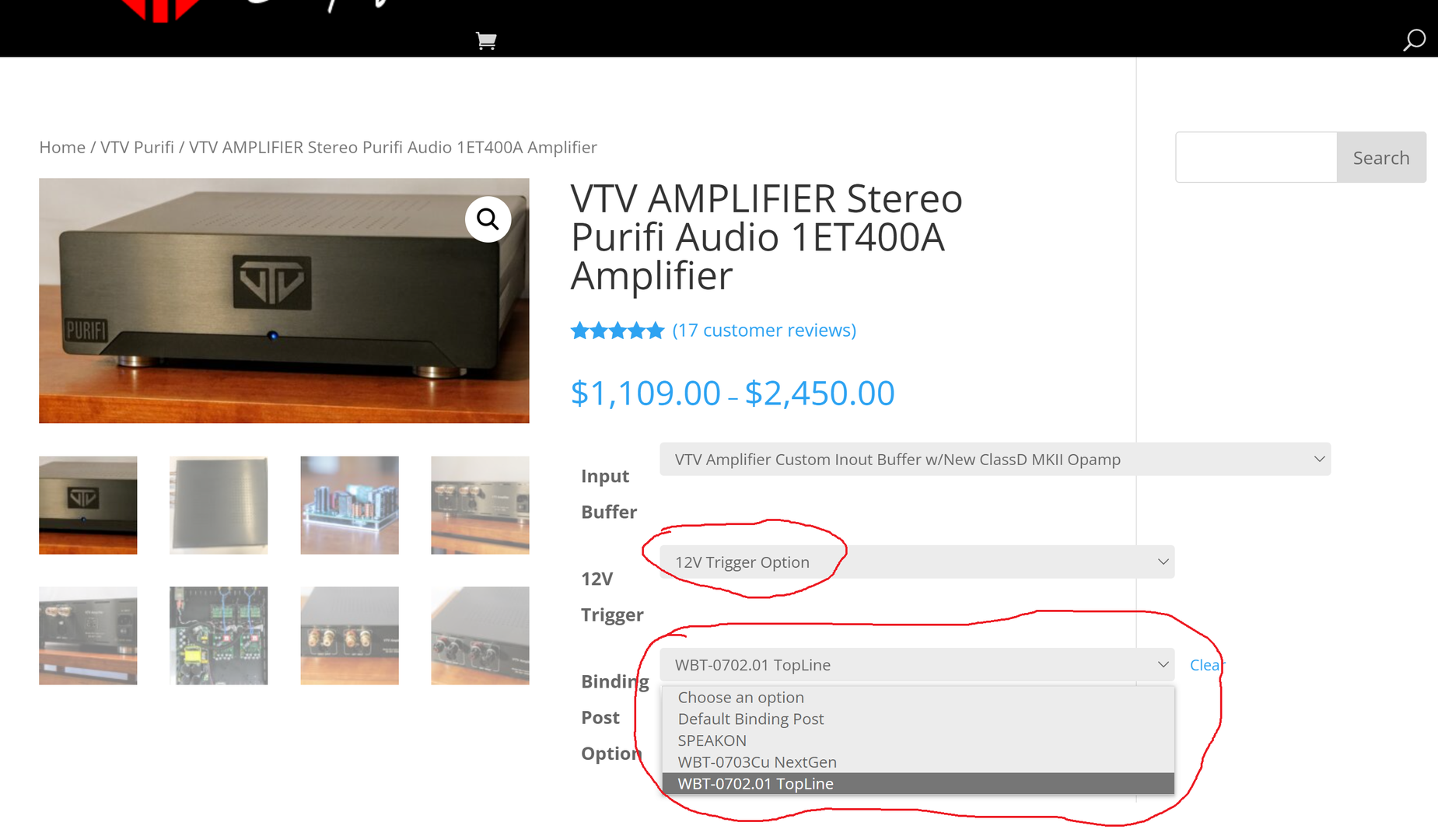

    Hva er forskjell på stock og alle vtv variantene?
    Hvilken i helvete skal jeg velge?
    Og hva er poenget med 12v trigger? Trenger jeg det?
    På speaker bindings er valget enkelt. WBT
    Speakon passer ikke min måte å drive denne hobbyen på.

    Jeg gikk for standard Hypex buffer, dette kan oppgraderes senere hvis en ønsker. Den og speakon så er du i farta 🤟🤟🤟🎼🎼🎼
    Da kommer den på knappe 15j ferdig momset inn..
