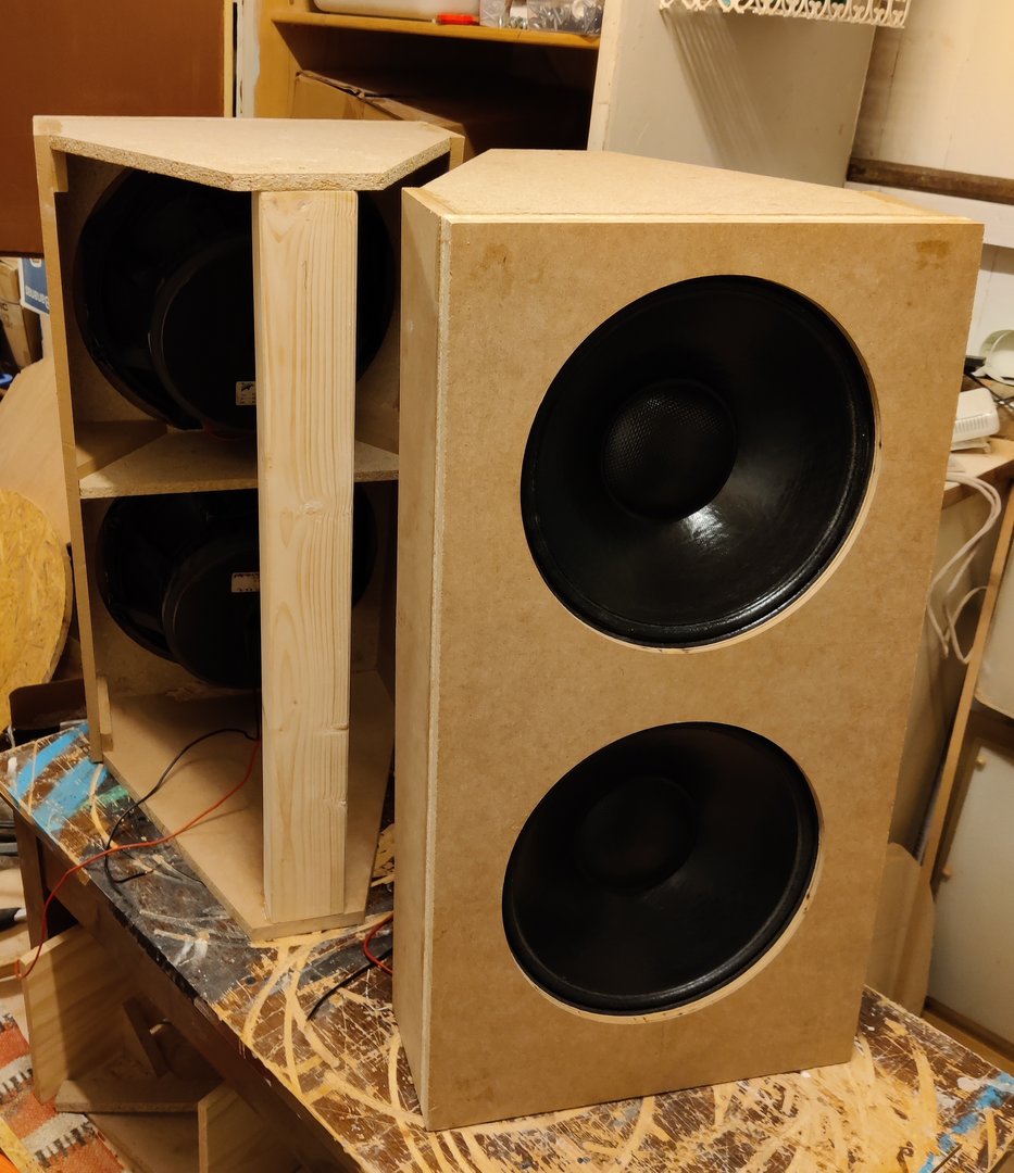

    Litt bakrus i dag, men formen er klar for dagens utfordringer.
    Måtte sove til kl. 10:30 før jeg hentet barna hos tante på Kampen.

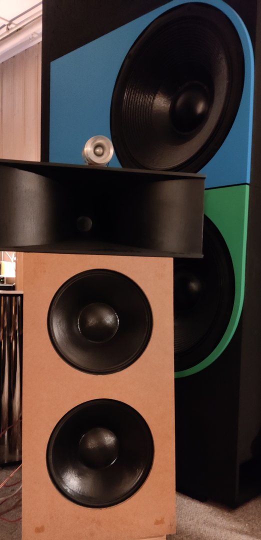

    Open baffle mk. X er nå i stand til å stå oppreist på egenhånd, som betyr at de er klare for første lyttetest.
    Det gjenstår mere på sluttfinish...mer avstiving, flere lag med trevirke...osv.
    Men først må de bestå test som består av lytting og målinger før dette tas videre.
    Kravet er bestått i området 100 til 800 Hz.
    Bergfinn
    22.07.2013
    9.005
    12.886

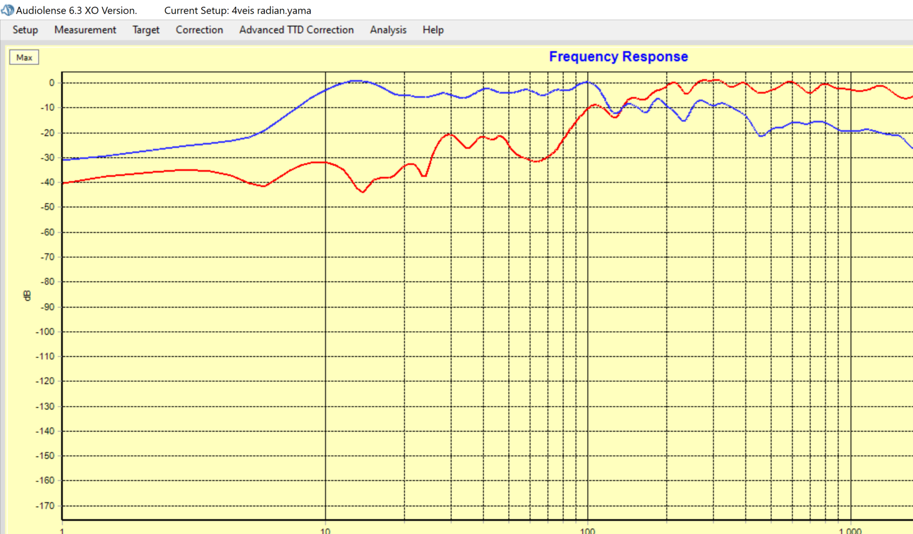

    Elementer skrudd på plass.
    Kabling, måling, og filter kjørt.
    Jeg mister 10 dB fra 200 ned til 100 Hz.
    Må leke litt mer med mere masse på sidene for bredere baffel.
    Jeg har også en romrelatert dip ved ca 120 Hz som verken bass eller midbass slipper unna.
    Kanskje jeg skal forsøke med deling på 120 Hz?

    Hvis du skal lage lenger vinger, anbefaler jeg deg å forlenge på kun en av sidene, du bør også vinkle vingen ut, ellers ødelegger du konseptet og det blir ´kasse´ lyd
    skjønner heller ikke hvorfor du lukker toppen, lager skillevegg mellom elementene og lukker symmetrisk på sidene, ligner en åpen kasse dette

    Skillevegg er for å stive av konstruksjonen. Den er kun 11 cm dyp og kan vel ikke gjøre så mye skade?
    Toppen er der for å gi plass til hornstakk eller kasser.

    Har prøvd slike ´åpne kasser´ noen ganger nå, jeg syns ikke det er vegen å gå.
    skjønner avstivings problematikken, men skal du ha åpen baffle lyd er ikke det vegen å gå, i realiteten har du en åpen kasse, selv om det bare er 10 cm på alle sider.
    Du bør fjerne 10 cm på ene siden, skjære hull i topp og midt avstiver og bruke en ´lengere´ vinge bak på 1 side noe slikt

    Å betale snekkeren, dempe, plundre lamme ull, med avstivning og all den driden der, en 800hz som uansett neppe vil matche en åpne baffle.
    Tror Bergfinn gjør mye rett her, kutt det på 200 hz hvis det låter rett nå, eller lag vinge på en side hvis målet på død og liv er 100 hz.
    eller lavere
    Event, lag en deling på elementene der det nedre heves noen db, Berges har sikkert ubegrenset med kanaler og Amper:))

    Vis vedlegget 798165
    Vis vedlegget 798166
    Vis vedlegget 798167
    Av og til er det kraftige fasedreininger på sånne romdipper. Da er det bedre å dele på en annen frekvens. Men du ser det i Audiolense hvis det ikke funker.
    Husk at det er 6dB ned ved deling.
    Da blir det gjerne ikke så ille om du deler 100hz. Kanskje velge 2oktav steilhet, så ruller midbassene mer eller mindre naturlig av i lag med deling.

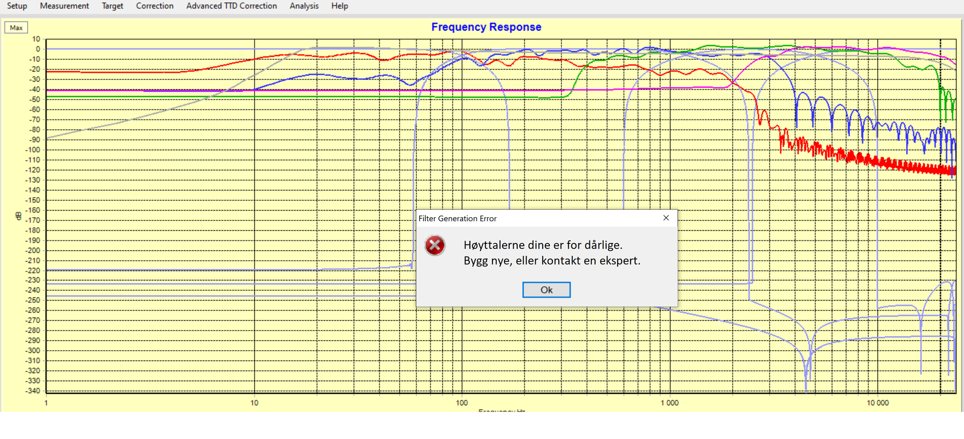

    Ja, nå veit jeg egentlig ikke hva jeg skal gjøre.
    Mitt oppi det hele har jeg støtt på problemer ifm. Audiolense.
    Det er lenge siden jeg har hatt det, så det var kanskje på tide.
    Når jeg genererer filtre, så lager jeg alltid to. Et med TTD, og et med kun frekvens korreksjon.
    Stort sett låter dem ganske likt, og forskjellen ligger hovedsakelig i tørrere og bedre definisjon i bassen på TTD på alle typer høyttaler setups.
    Filtrere med kun frekvens korreksjon, låter som regel litt bedre i mellomtone når det er horn i setupen.
    Når resultatene er slik som nevnt over, betyr dette at alt er på stell ifm. målinger og generering av filtre.
    Slik har det vært i lang tid, og det har fungert helt knirkefritt.
    (ja, jeg vet at man kan lage TTD filtre med TTD stopp opp til eks der horna begynner for å unngå artige fakter i filteret, men det er en annen dans, og vi er ikke der nå i denne problemstillingen)
    Det som begynte i går, var at både TTD filtre, og frekv. korr filtre låt veldig rart og helt feil.
    Ikke nok med det, men de låter huggorm på hver sin måte.
    Filter generering går også helt bananas, og gir forskjellige resultater på simulering, fra en og samme målefil.
    Jeg aner ikke hvor feilen ligger. Det kan være xx antall steder i kjeden, og akkurat nå gidder jeg bare ikke å gå ned i kjelleren. Har prøvd å løse problemet på forskjellige måter i går og dag.

    Vi fant da ut av noe på det Audiolense relaterte, men det er fortsatt noe som skurrer software messig.
    Det har plutselig blitt svært vanskelig å lage et fungerende filter med kun frekvens korreksjon.
    Den ene feilmeldingen etter den andre dukker opp, og de gangene det går uten feil, så låter det likevel feil.
    TTD filterne ser ut til å fungere riktig, og etter litt fysiske endringer i høyttaler riggen, så satt da lyden ganske så godt.

    Den styggeste feilen jeg gjorde var selvforskylt, og dette burde jeg ha skjønt.
    Når jeg satte opp 12" midbass, endret jeg til slakkere deling mellom bass og midbass, fra 2 til 2,5 oktaver.
    Dette resulterte i en megadip ved 70 Hz.
    Den simulerte responsen viste da at det tidligere fallet i 12" nedad,
    dro med seg 21" bassene ned i en møkkadip på 70 Hz.
    Dette er nå rettet opp.
    Nå er jo fortsatt ikke alle problemer løst, men det får jeg se på senere.
    Mulig alle feilmeldinger er relatert til en windows update...eller annet.
    Time will show.

    Jeg trenger ikke sende deg noen filer foreløpig Bx.
    På htpc har jeg AL verson 6.3 og 5.0.
    På begge disse versjonene ble det krøll med frekvens korreksjon.
    I dag sendte jeg målefila over til gaming pc'n som har AL versjon 6.6
    Genererte en frekvens korreksjons fil der, og sendte den tilbake til htpc.
    NÅ låter det riktig. :)

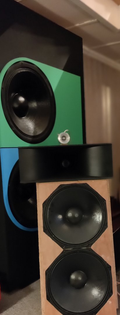

    Roald, du bor i nærheten. Stikk gjerne innom for en test lytt på nye 12" midbass.
    Ønsker en kommentar på om det er noe å satse på.
    Jeg får beholde 12" ut uka.
    Bestemmer jeg meg for 12", så ryker 15" ut....og videre til Helvetes forgård i Jessheim.

    Skal teste litt med bredere baffel, og kanskje noe demping i bakkant.
    Og når Haglund horn er klare (med innfelt tweeter)
    ...så kanskje det blir godt nok for noen mnd.
    Vi får se/høre.

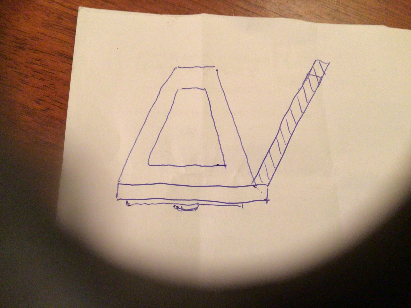

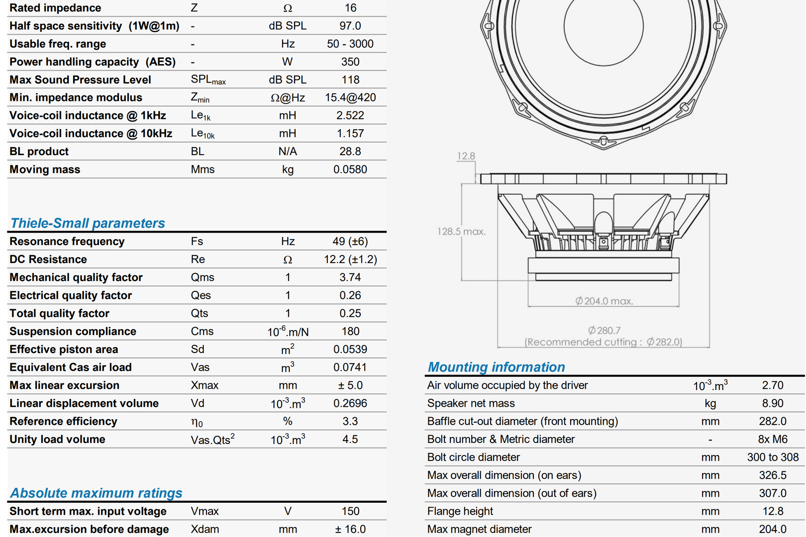

    Jeg vurderer å teste ut lukkede, evt. refleks kasser til PHL Audio 4061.
    Kan noen her hjelpe meg å simulere hva som må til av kasser for ok respons ned til 100 ish Hz?
    I åpen baffel begynner responsen å falle rimelig bratt rett under 200 Hz.
    Har forsøkt med baffelbredde fra 65 til 105 cm uten større suksess.
    Egner disse seg i det hele tatt for lukket løsning iht til mine ønsker, eller bør det være en portet løsning for å opprettholde god output ned til 100 Hz?
    Hva ville du Oks gjort ?

    Bassrefleks bør ikke brukes så høyt i frekvens.
    Med 20 liter kasse pr driver simulerer det med -6dB ved 100hz.
    Det hjelper lite å øke volumet ytterligere for å komme særlig dypere, blir bare en slakere avrulling.
    Slik simulerer det :)

    Jeg gjetter på at da kan jeg først teste ut eksisterende byggverk ved å slenge på plater utenpå.
    ...ser ikke dette ut som sånn ca. 40 liter da?
    Eller bør de ha separate kammer? Da blir det verre med denne løsningen.
    Den er jo helt skeiv, og volumet blir forskjellig på hver driver.
    oks81
    29.10.2012
    12.785
    11.273
    Hjemme
    HxBxD så får du volum
    Regne det i desimeter så får du rett i liter ;)
    Husk trekke fra driverens volum som er oppgitt til 2,7 liter.
    Trenger ikke separate kamre. Men kassen bør absolutt bygges skikkelig så slipper resonanser.
