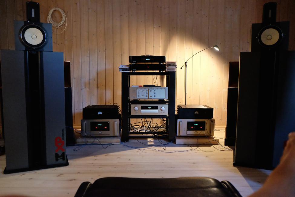

    Ok, da får jeg vel omsider starte en egen tråd.
    Har tusla litt rundt her på HFS i ca. 3 år. Hadde vel egentlig gitt opp hifi interessen i lang tid inntil jeg tilfeldig oppdaget HFS og andre hendelser som førte til at jeg ble dratt inn i galskapen igjen.
    Musikk interessen har alltid vært der, og etter et ti-år med billige studiomonitorer begynte jeg så smått å lese meg litt opp igjen på lydfronten. Kom tilfeldig over en artikkel om DSP og romkorreksjon. Har tidligere vært skeptisk til denslags da eneste erfaring til da var med en hjemmekino forsterker.
    Men jeg tok en sjanse, hoppa ut i det. Kjøpte en Audiolense lisens, målemic og et billig to-kanals lydkort fra Roland. Oppgraderte også til mye bedre monitorer.
    Etter det har ballen bare begynt å rulle.
    Takket være HFS har jeg fattet interesse for DIY høyttalere. Jeg har gått lei av ferdig høyttalere etter å ha handlet det i snart 40 år. Har ventet langt og lenge, men nå er det vel på tide å hoppe ut i det.
    Her vil framdriften gå i sirup hastighet pga. hensyn til familie og annet. Så forvent ikke noe her med det første.
    Har drodlet frem og tilbake med hva jeg har lyst til å få til, men nå har jeg hanket in et par Fostex fulltoner så da tenkte jeg at jeg kanskje kan prøve ut en BLH løsning.
    Sitter på et 6-kanals lydkort i dag og ser for meg en mulig 3-veis løsning for BLH'ene på sikt.
    Dette er bare høyt tenking, mulig det blir noe annet. Den som venter får se.....eller høre, om noen er interessert.:rolleyes:

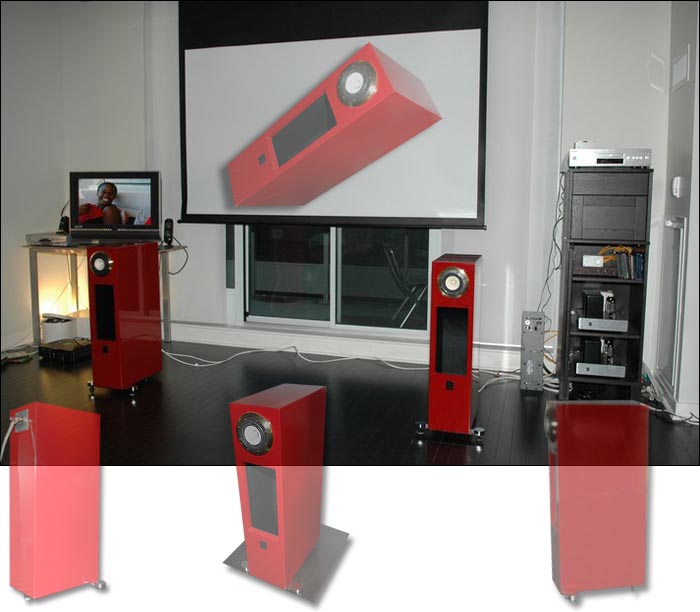

    Tror det er noe DIY greier. Søkte bare på "slot loaded open baffle"
    Mye morsomme løsninger som dukker opp da.
    Har fortsatt til gode å se noe som overgår Slukets SLOBs med disse søkeordene.
    Denne så pen ut, samtidig ser det ut til å være minimale element kostnader.
    SLOB/OB light. Vet ikke om bass kapasiteten der hadde holdt for meg.
