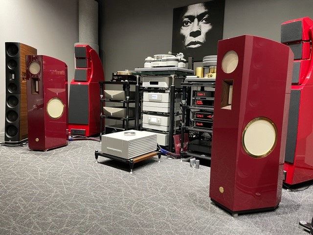

    De knallrøde Wilson bak hadde kjedelig mellomtone og visstnok en av verdens beste kabinetter.
    De burgunderrøde foran var hul med åpning bak og hadde en av de beste mellomtone gjengivelsene jeg har hørt:
    MusicBear

    Er ikke den Wilson modellen att på til bestykket med to forskjellige mellomtoner, dermed sikkert også delefilter (som blander seg inn)? De røde, har vel også større mellomtone drivere, som jeg ofte syntes gir bedre mellomtoner - sikkert ikke målemessig men jeg mener målinger og det øret hører i mellomtonen ikke alltid samsvarer helt, i hvert fall hva mennneskestemmer angår.
