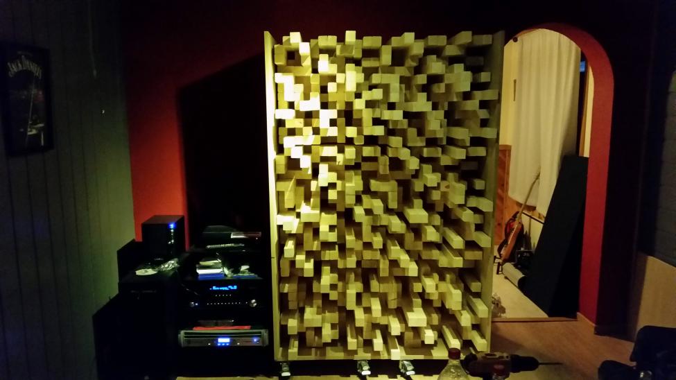

    Man bør jo gjerne ha litt avstand mtp diffusjon. Hvor langt unna man bør sitte kommer egentlig helt og holdent an på størrelsen på diffusoren. Om man sitter for nærme vil det oppføre seg mer som "scatter" og ikke ordentlig diffusjon. En fin tommelregel er å sitte ca. 3 ganger lengde av laveste frekvens man skal diffusere for at diffusoren skal rekke å diffusere før lyden inntar lytteposisjon. Det finnes selvsagt litt unntak og noen kan man sitte nærmere enn andre osv. Men den tommelregelen er fin å forholde seg til. Ta min egenlagde diffusor f.eks :
    Vis vedlegget 289120
    Denne diffuserer ned til ca 250hz og scatterer til rundt 125 med 60cm dype staver. Om jeg sitter nærmere enn 3 meter fra denne blir det et markant dårligere lydbilde enn hvis den får litt god avstand.

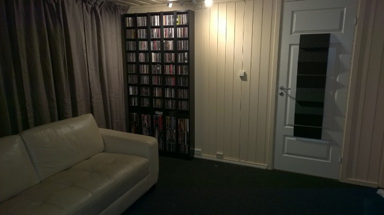

    Jeg har installert disse i første ref.. Sidevegger Og bakvegg.
    http://www.surround.no/Produkter/Ti...ater-50mm-Black-4-STK-100977-p0000000988.aspx
    Jeg har luft mellom disse på ca. 2.5 cm. Da vil det være totalt 7.5 ca fra vegg til ytterkant av platene. De skal da ta 100% ned til 500 Hz
    Virker det greit eller bør de ta 100% ennuh lenger med ?
    Det er liten tvil om effekten fra disse. Jeg har mer solid senter enn noen gang. Lyden oppover er mer dempet noe som jeg ønsket så jeg må se meg fornøyd med resultater.
    Før brukte jeg kun defusere fra auralex. De fikk veggene til å forsvinne og lyden var mer panorama. Jeg bruker defusere i taket og på sideveggene. Nå er det nok demping, kanskje litt mye. Lyden er uansett bedre enn noen gang :)
