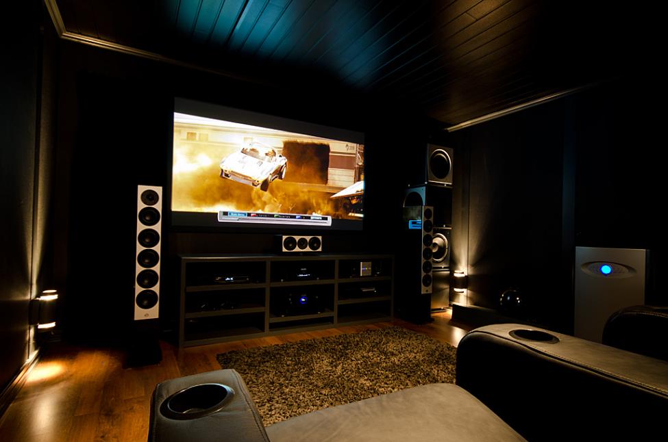

    Flageborg
    04.02.2005
    7.215
    3.671
    Jeg bor i Lørenskog (nord for Oslo), og ønsker å prøve en bassfelle.
    Rommet måler 435cm x 435cm med takhøyde på 215cm.
    Hvorfor ikke heller prøve et tårn?
    Retep
    Steine galen
    27.01.2005
    23.090
    20.646
    Volda
    Med tårnbass. Så skaper du en planbølge. Bør helst ha 2 tårn. Og vips så forsvinner mye av trøbbelet (i bassen) om du får justert dette riktig. Jeg tror jeg er ledig på søndag. Fruen får besøk og de skal lage julekort hele helgen. Lørdag passer det mye bedre for min del, da dama bare er glad for at jeg ikke er hjemme under kortlagingen. Da er jeg ledig hele dagen. Om jeg bare skal måle rommet så er det relativt hurtig gjort.

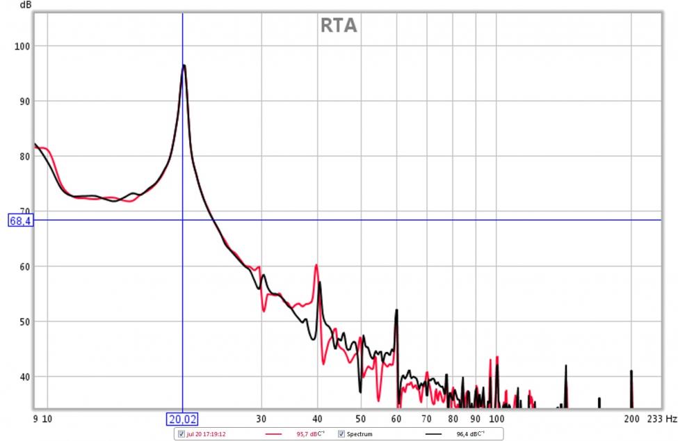

    Må nesten være vannfall også. Fult mulig å få en jevn respons så lenge man kjører på med nok EQ. Det er bare å se på bruken av Antimode hvor det ved første øyekast ser supert ut, men hvor man både taper headroom og hvor det ikke skjer noe særlig endringer i tidsdomenet foruten resultatet av eventuelt lavere nivå.
    Og helst målinger av DBA. Kjenner en som planlegger å bygge det i Norge, så det kan bli spennende.
    thohaug
    02.02.2014
    2.986
    1.841
    Fetsund
    Disse målingene var uten noe som helst eq. Men skal se om jeg ikke klarer å jakte frem noen vannfall også. Om du kjenner noen som skal bygge dette blir det spennende å få se målinger på dette.

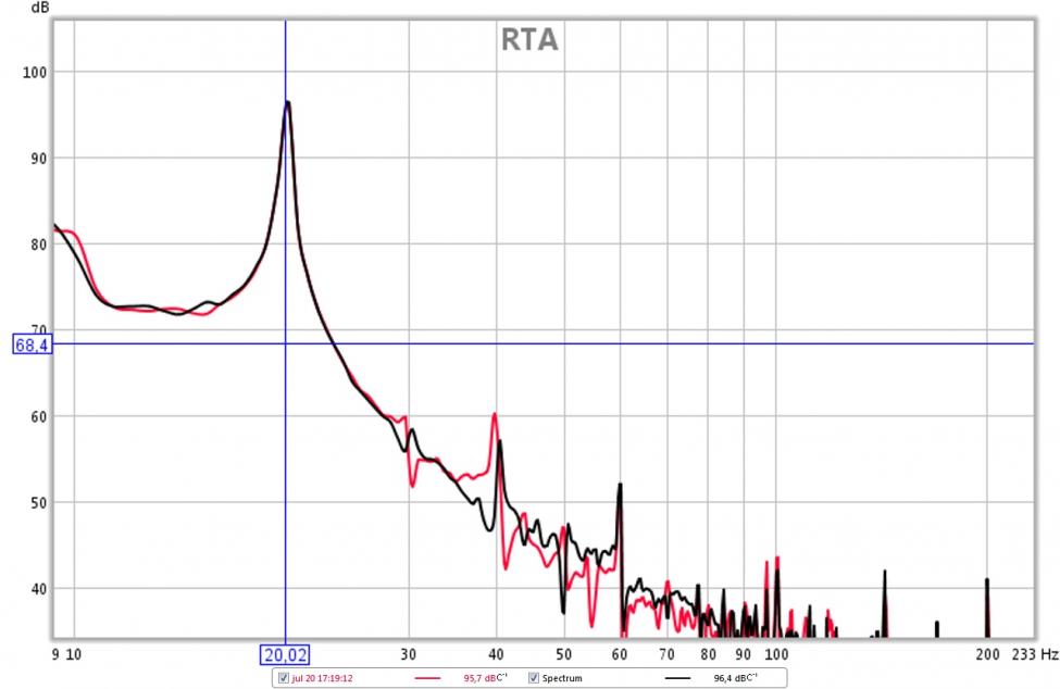

    At det måler bra i lengderetningen er som forventet siden bakre del skal kansellere i den retningen. Men det som jeg lurer mer er hvordan det måler litt til siden. Det er tross alt det som er mest aktuelt for de fleste av oss. Enten at man flytter hode, legger seg ned og lytter eller har flere sitteplasser til filmbruk. Og her tipper jeg det forandrer seg mer.
    SBA viser nok større forskjeller fordi man ikke klarer å dempe de lave bølgelengdene 100%. Størrelsen på både bredde og høyde i rommet vil også her trolig skape forskjellige resultater p.g.a. bølgelengdene blir større enn hva det er plass til av dempemateriale.
    Ellers vises jo mye av vannfallmålingene her på en måte som skjuler veldig mye og det er synd. Slik som under i den første og det blir relativt misvisende. Nr.2 blir en langt mer korrekt måte og da ser det plutselig ikke så imponerende ut lenger.
