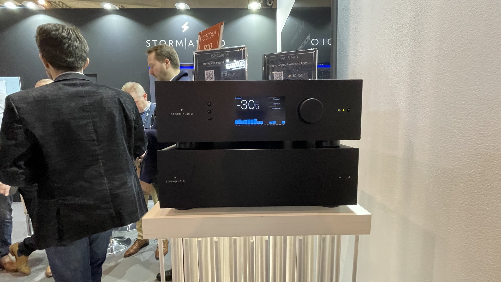

    Ja skal ha spille på Hamrammr, 12" og 8stk av den nye 18". Blir å bruke StormAudio av elektronikk. Har Dirac ART på den prosessoren, håper den gjør en bra jobb :)

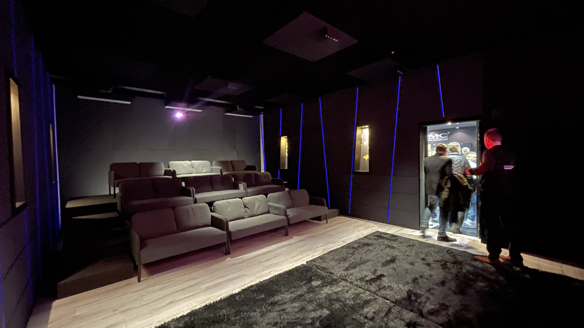

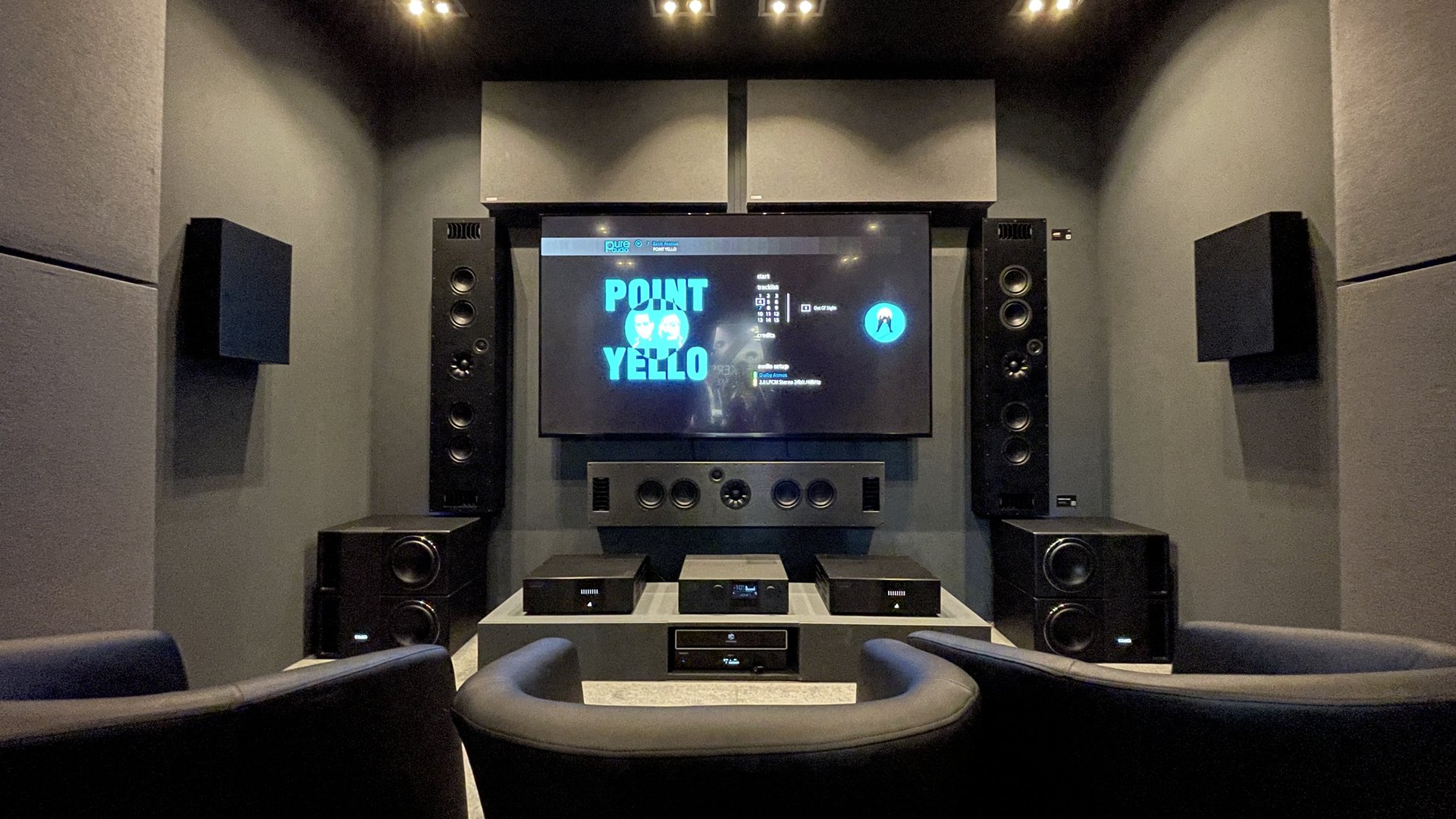

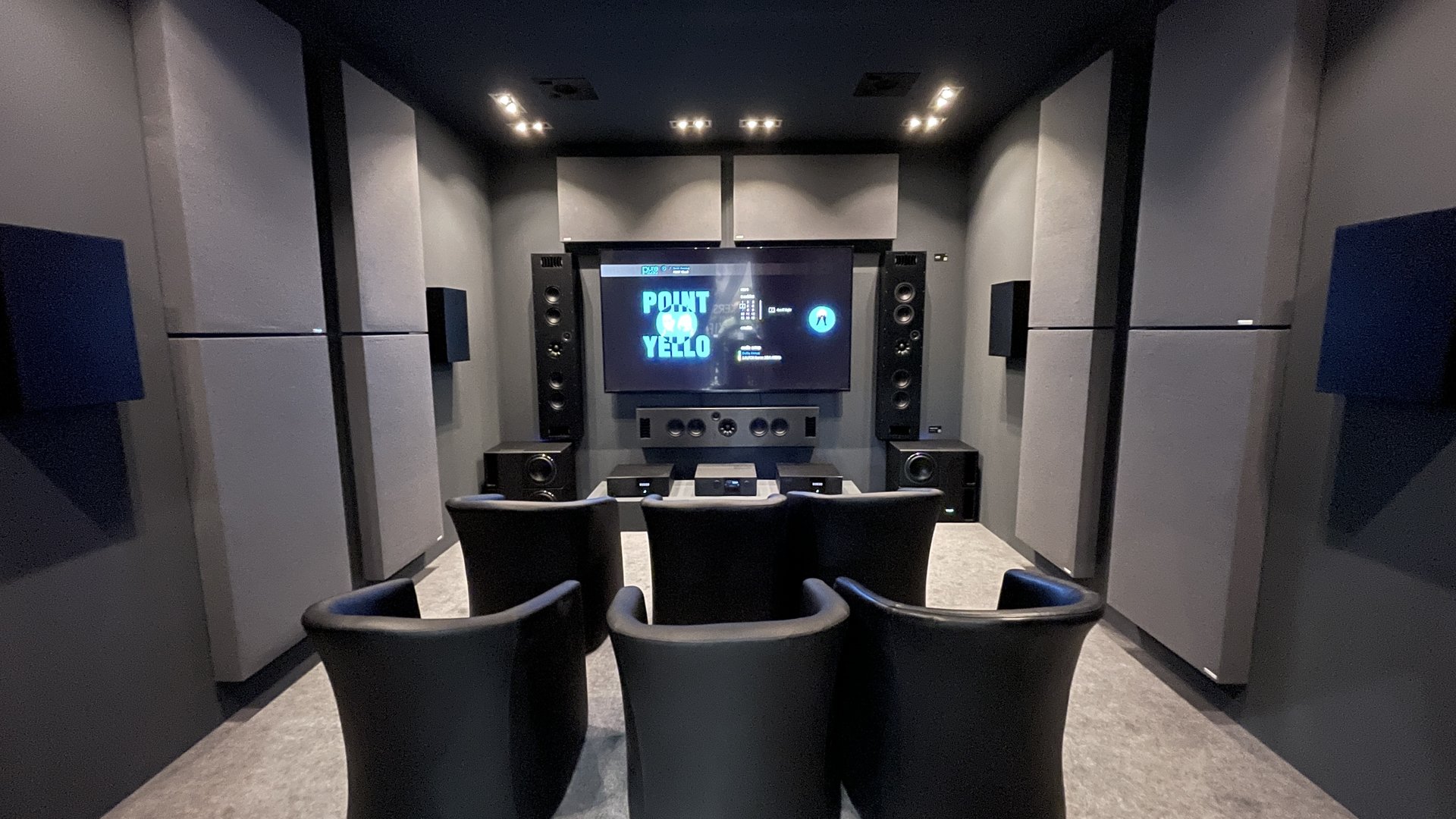

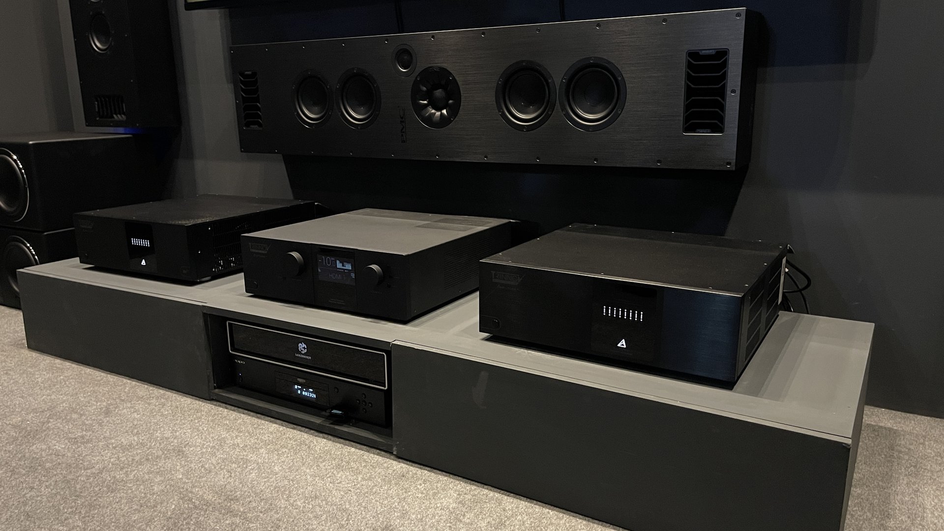

    Det er vanskelig å si for oss som bare var innom en tur. Alt på det rommet var overveldende. Bassen var kraftig og stram, men hva kan man forvente med en vegg av 8x 18" :D
    Ref bilde fra messen...
