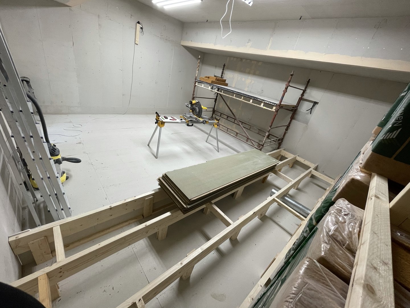

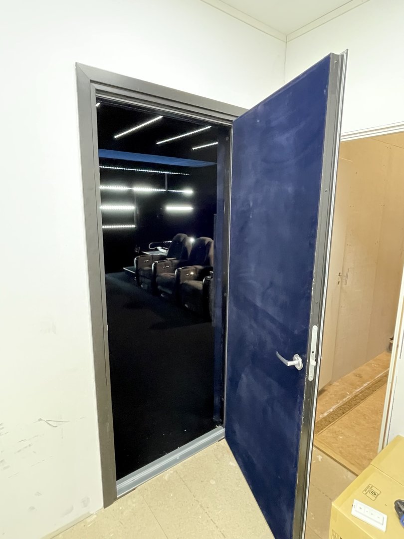

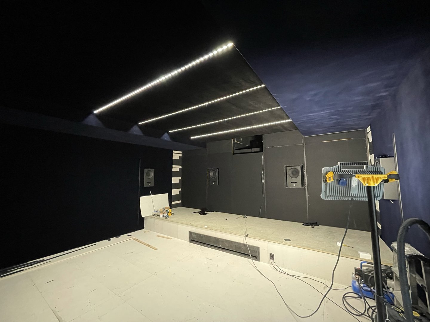

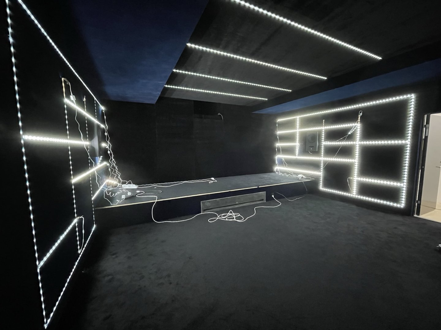

    Har laget en god plan for oppbyggingen av rommet, har drevet i over 3 måneder med tanker rundt prosjektet. Det vil få en lydisolering på rundt 65-70db, er vi heldig klarer vi noe over 70db. Svakeste punktet er døren som er en 50db dør. Har noen tanker om hvordan vi kan forbedre den noe.
    Bare å følge med, har en egen byggetråd for prosjektet på AVforum, https://avforum.no/forum/index.php?threads/bygging-av-avshop-sin-demokino.550055/post-8196977

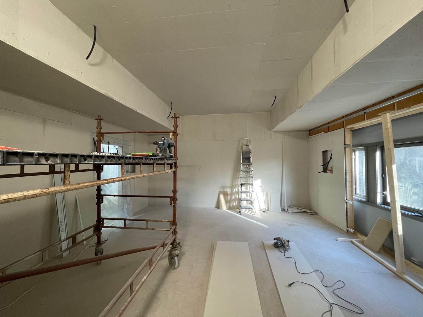

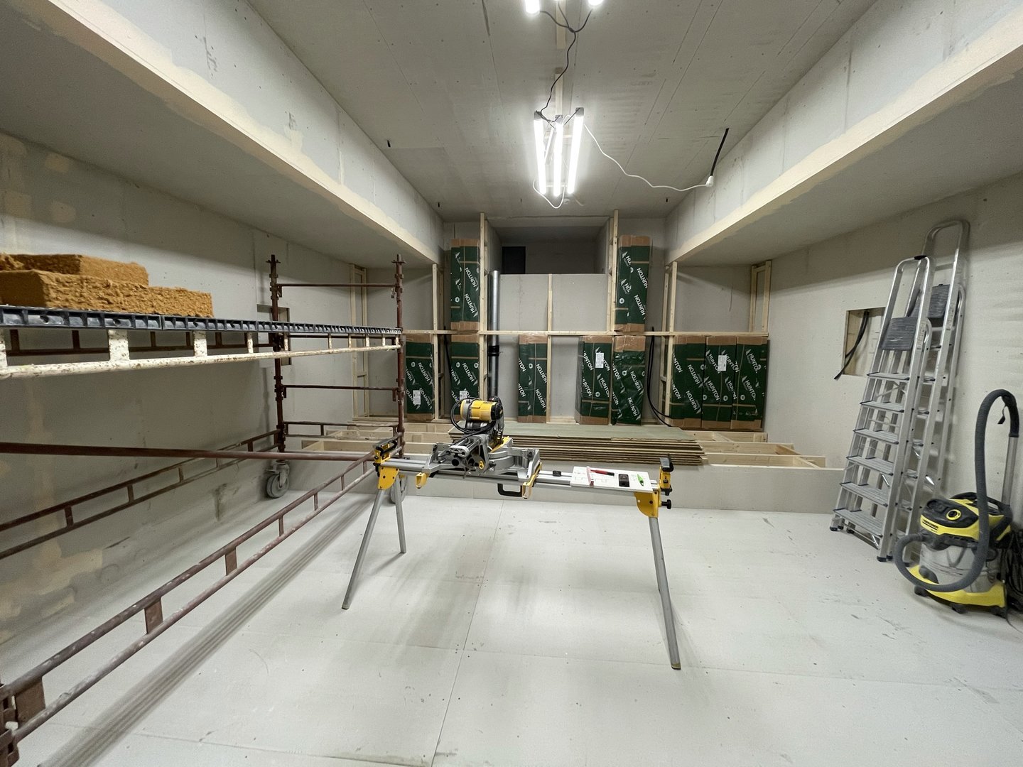

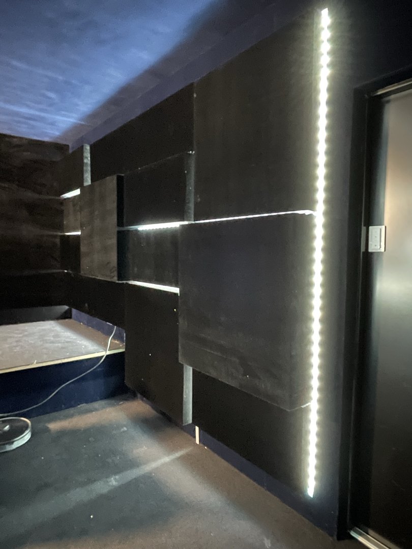

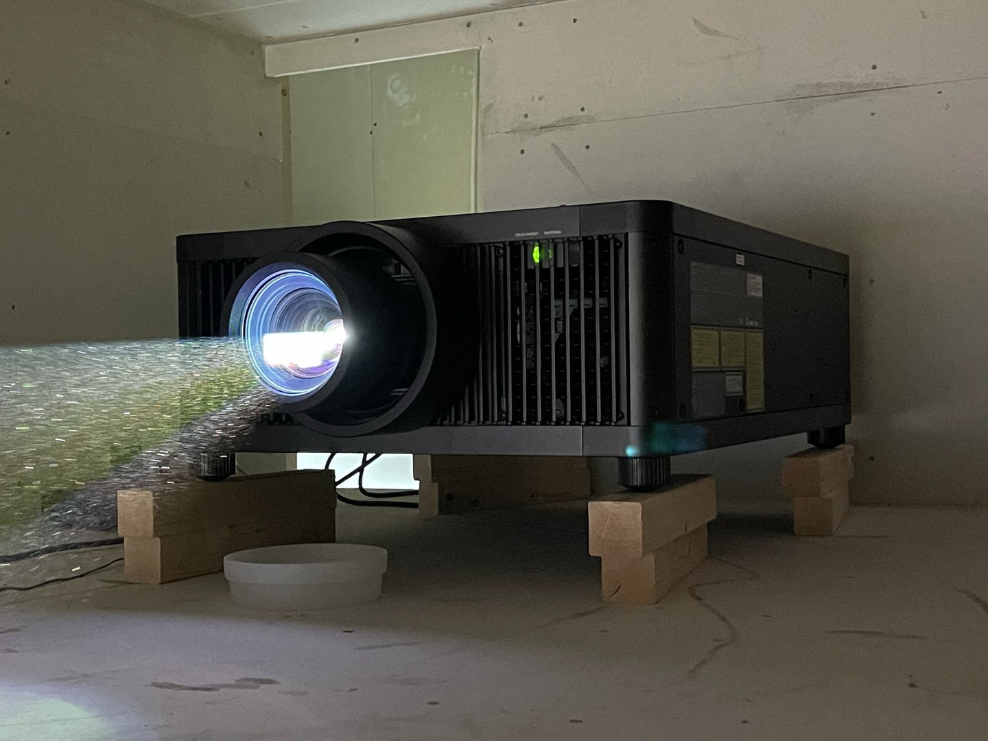

    Har vært lite inne her i det siste, men det har skjedd litt. Har solgt nesten alt av elementer jeg hadde i oppsettet mitt her hjemme, så skal finne på noe nytt snart. Først må jeg bli ferdig med prosjektet jeg driver med på AVshop. Det prosjektet har gått fint framover, men fikk litt stopp i midten av mai pga mye å gjøre på min normale jobb. Håper å bli ferdig i løpet av august.

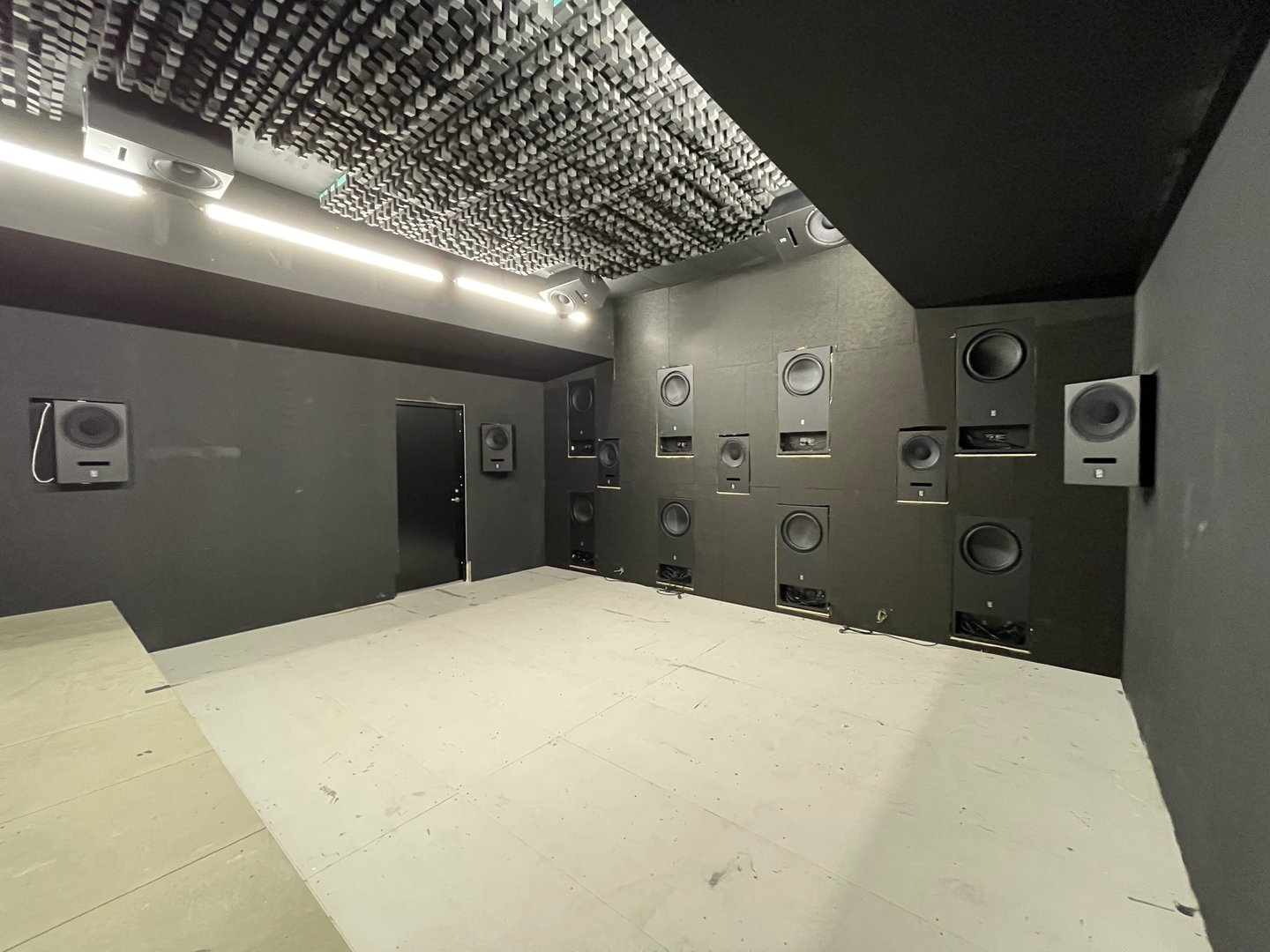

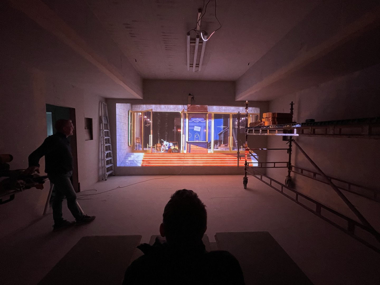

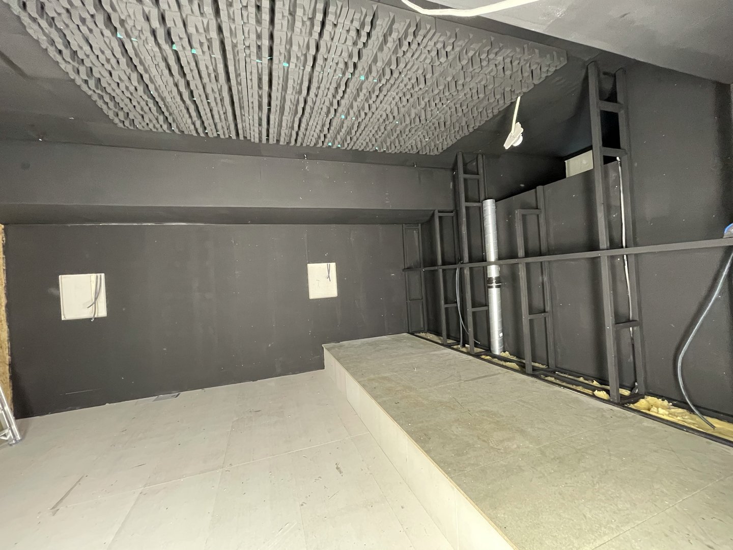

    Legger med litt bilder fra byggingen på AVshop

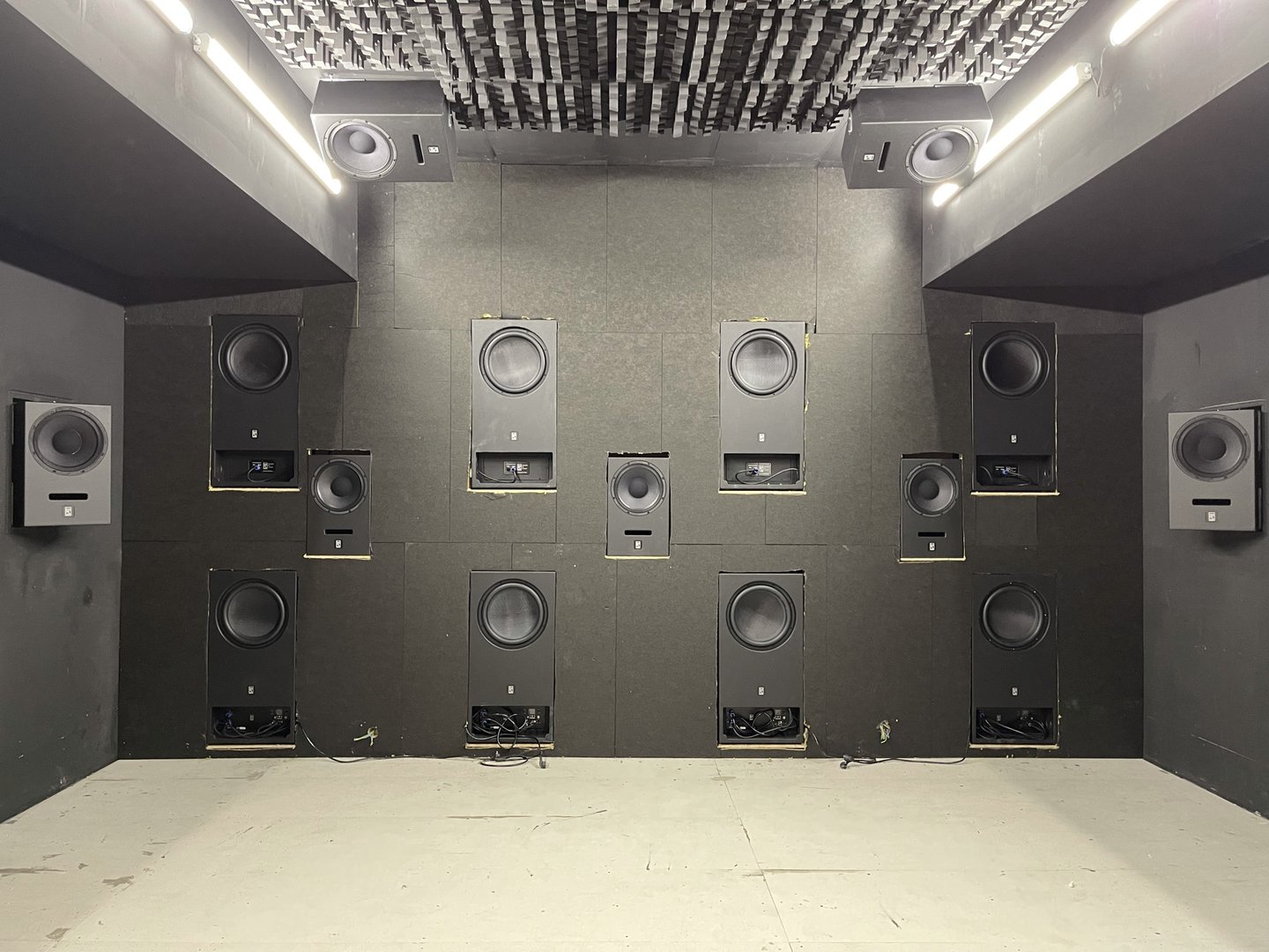

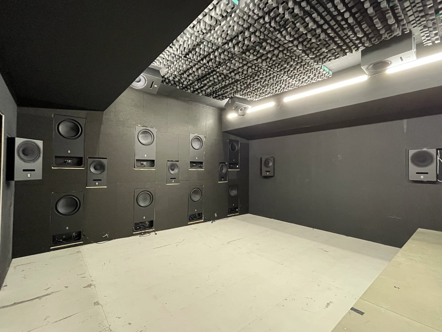

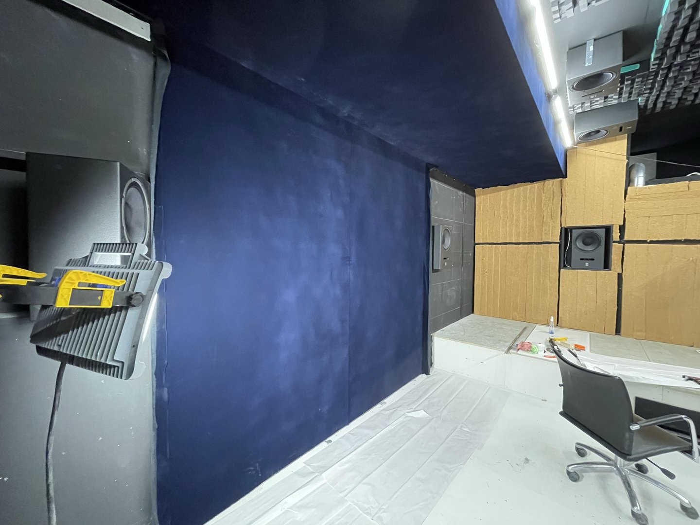

    Diffusorene i taket er av mykt materiale, de diffuserer kun og absorberer ikke noe. Både front og bakvegg er hel dempet, så det vil ikke bli så veldig mye mer demping i rommet. Er viktig å gi rommet liv, slik at det ikke oppfattes som innestengt og kompakt.
    Det jeg gjette på at de var. Laget de selv? Har generelt veldig tro på sånt for første refleksjon også. Var vel Pedal, som laget slike i tre, for noen år siden.
    Har laget slike selv tidligere, de som er brukt her er ferdig produkt. Det er EliAcoustics.

    Okay. Burde vel optimalt sett vært noe mer demping, men det er jo bedre enn ikke noe. Har dere fått målt noe på bassresponsen der?
    Ja skulle gjerne hatt 20-30cm til med demping, aldri feil å ha god og jevn demping helt ned. Bassresponsen er uansett meget så god, er flat fra 17-18Hz til 120Hz der subben er satt til å rulle av.

    Sorry OT, men kan man gå ned på tykkelsen på dempematerialer dersom det er luft bak dempematerialet? Si 40cm dempemateriale og 150 cm luft bak der?

    Jeg har ikke noe direkte erfaring med dette, men ett problem med å bruke tykt med isolasjon er at isolasjonen i seg selv begynner å reflektere. Dette skjer hvis dempingen har for stor "flow resistance". Vanlig Rockwool eller Glava er uegnet som demping i SBA fordi det er for tett. Man trenger noe som er løsere.

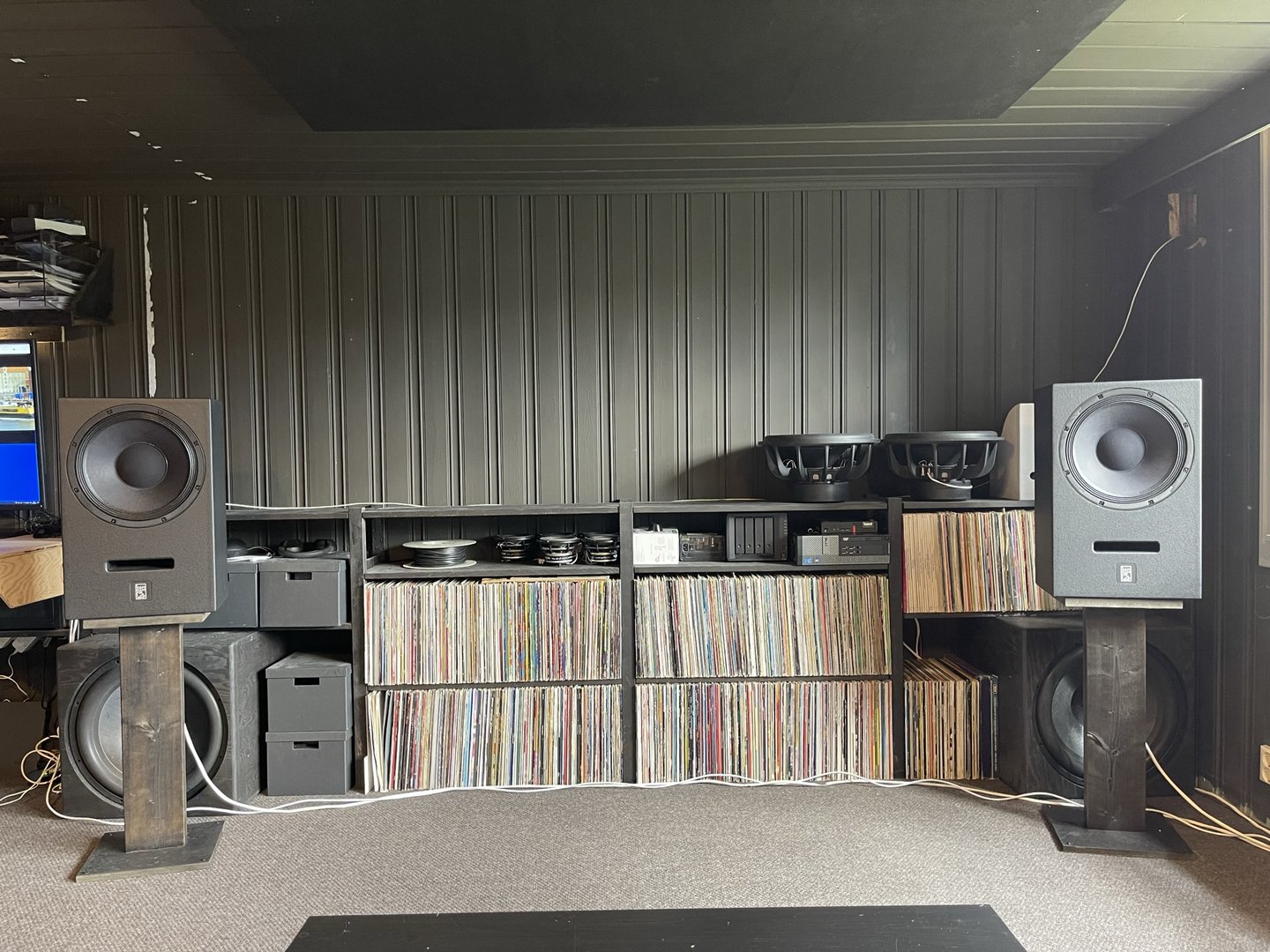

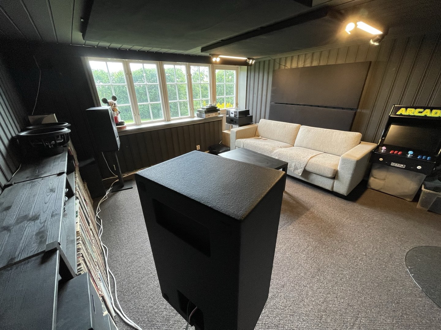

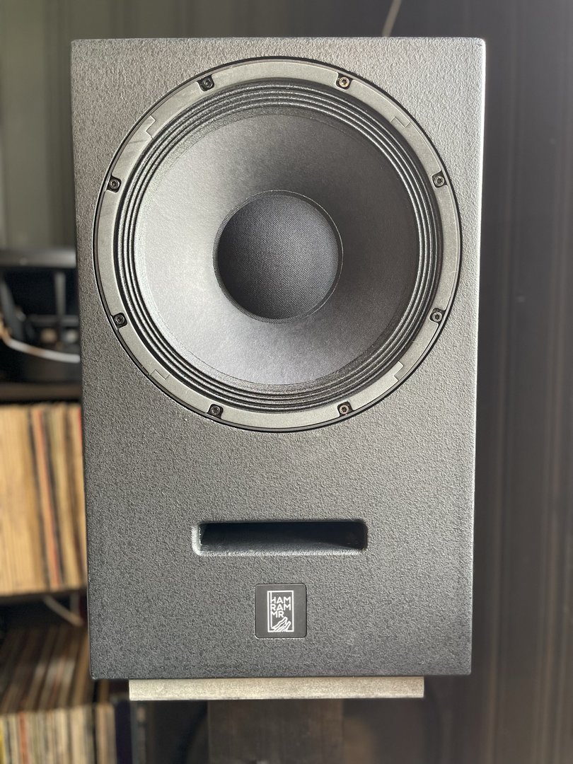

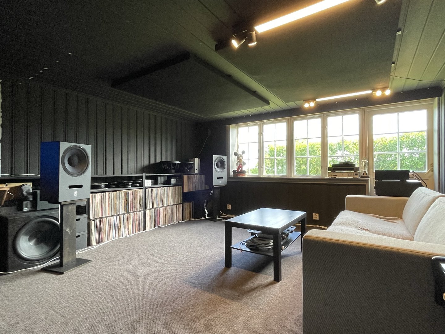

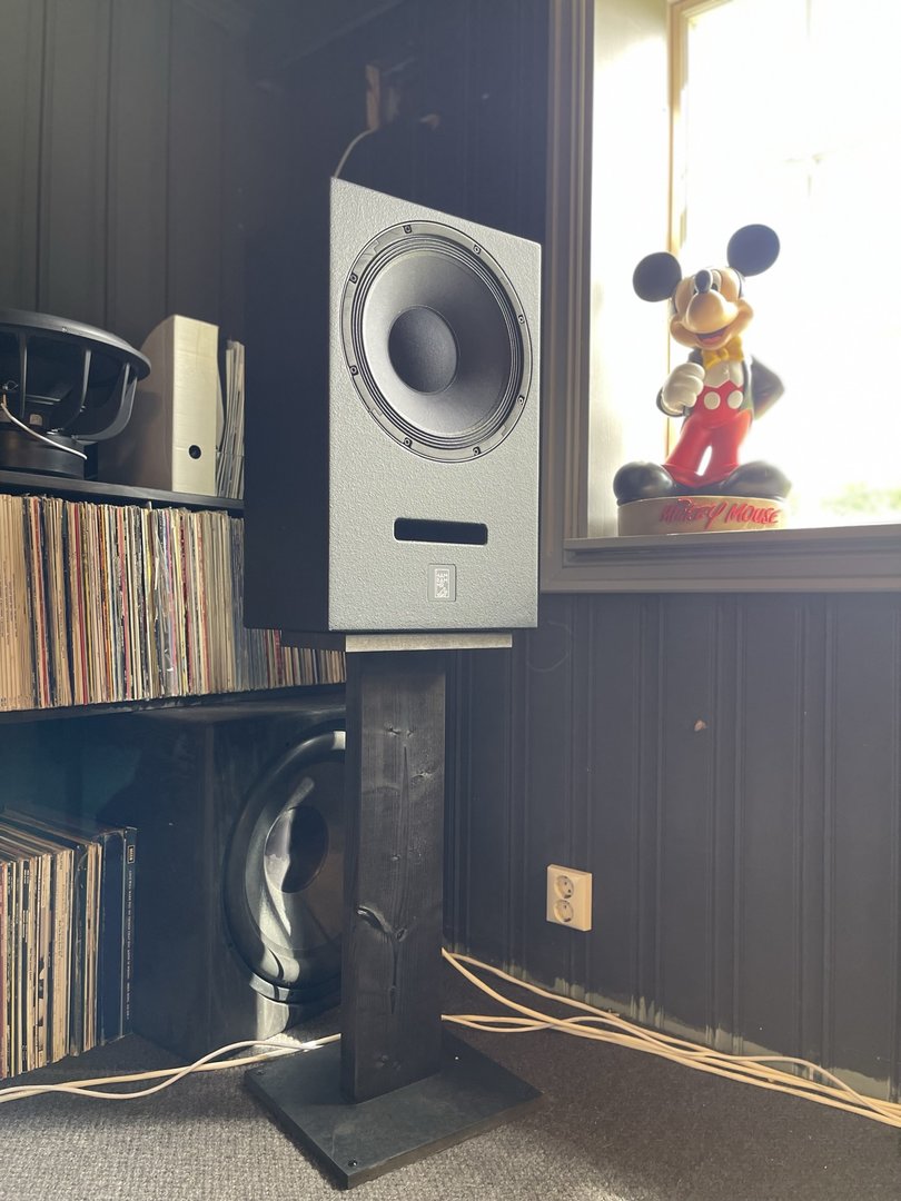

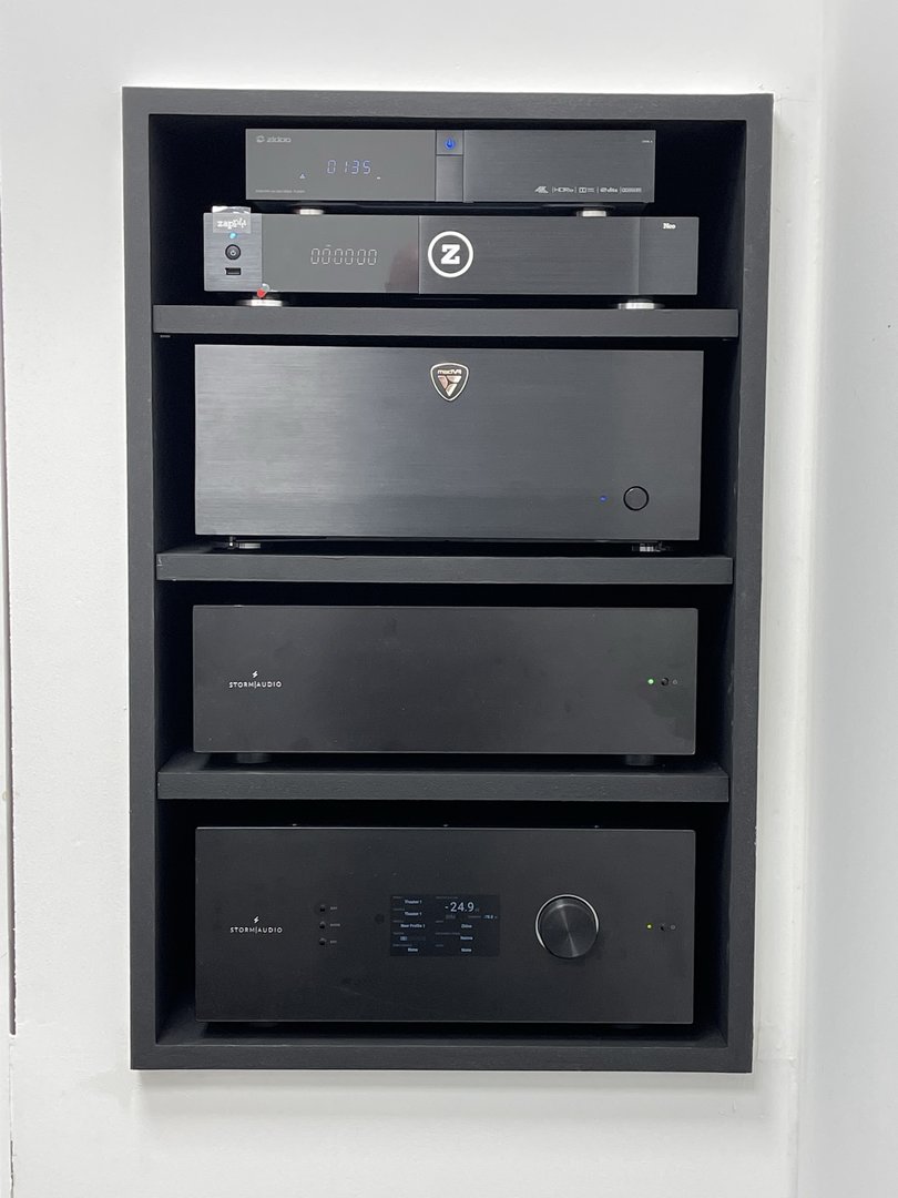

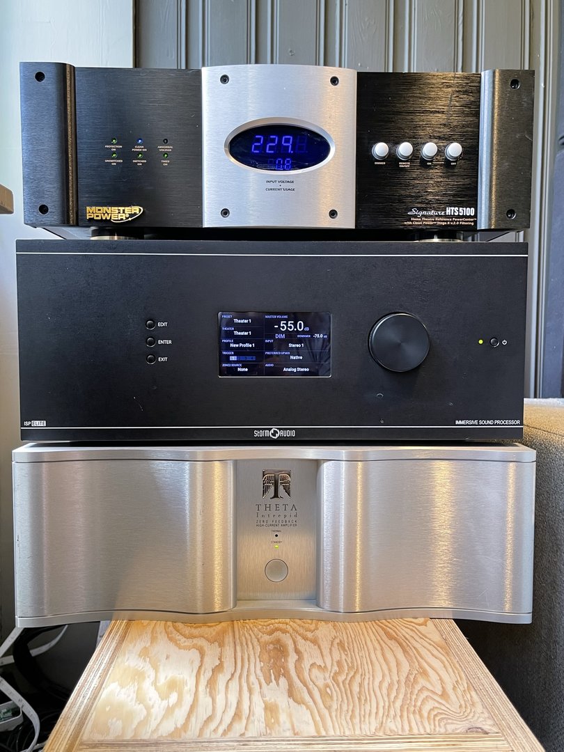

    Fått koblet opp stereo oppsett her hjemme etter en lang tid uten noe lyd. Utrolig gøy å kunne sette seg ned og lytte gjennom gode gamle plater igjen her hjemme. Rommet er på ingen måte optimalt, så jeg har jobbet litt med akustikken. Stereo perspektivet sitter som et skudd, med en åpenhet og lekenhet som gir gåsehud gang på gang. Har ikke brukt masse tid med DSP for å optimalisere frekvensresponsen, kun fjernet 2 små topper og grov justert subbene.
    Det jeg har koblet opp så langt er Hamrammer Immersive 12" med mine DIY 18" subber med elementer fra Funk Audio, av elektronikk bruker jeg StormAudio ISP Elite MK1 prosessor, Theta Intrepid effektforsterker og Crovn Itech 5000 som sub forsterker.
    Planen videre er å koble opp et 5.2-system.
    Noen bilder av rommet mitt

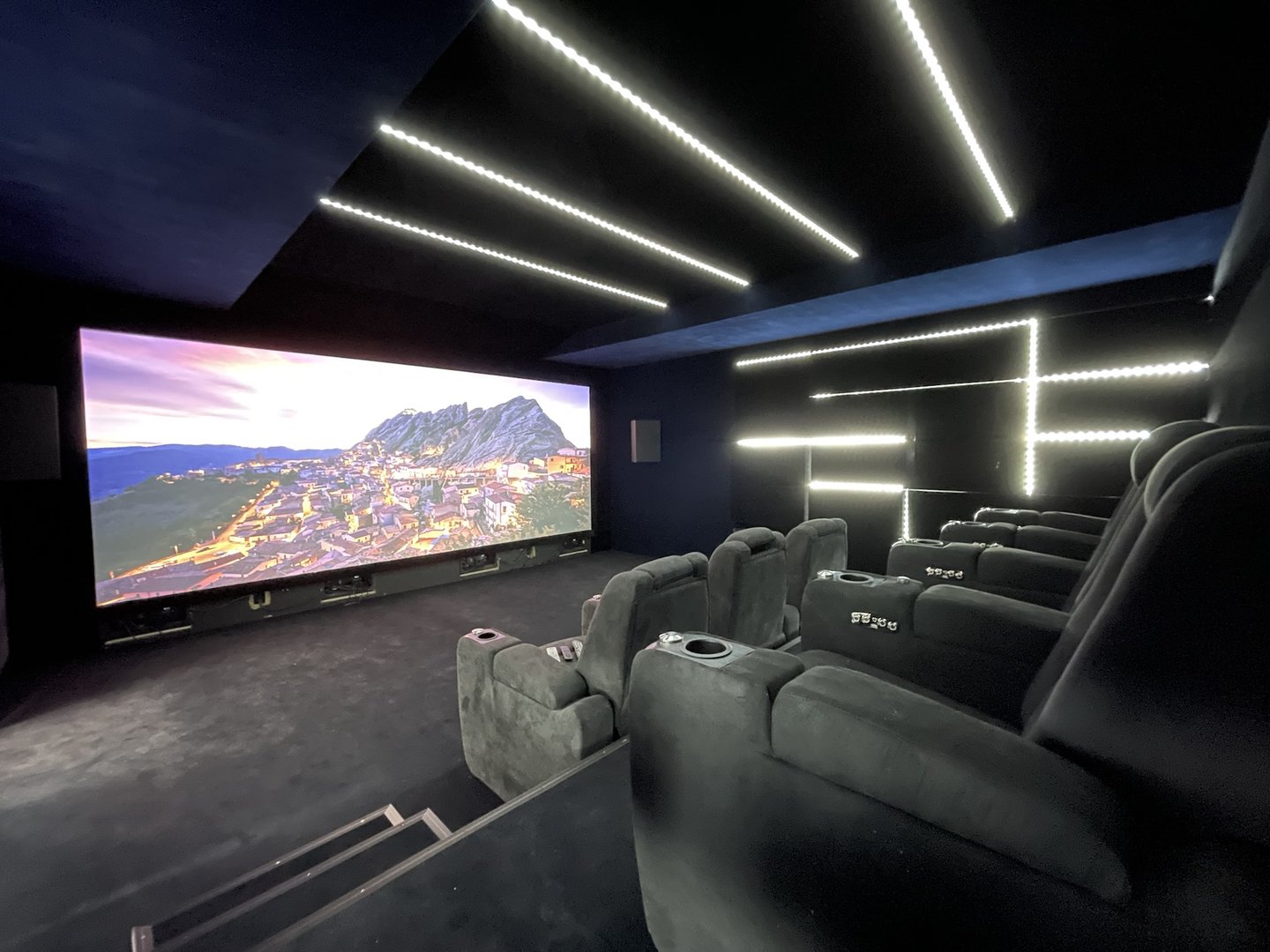

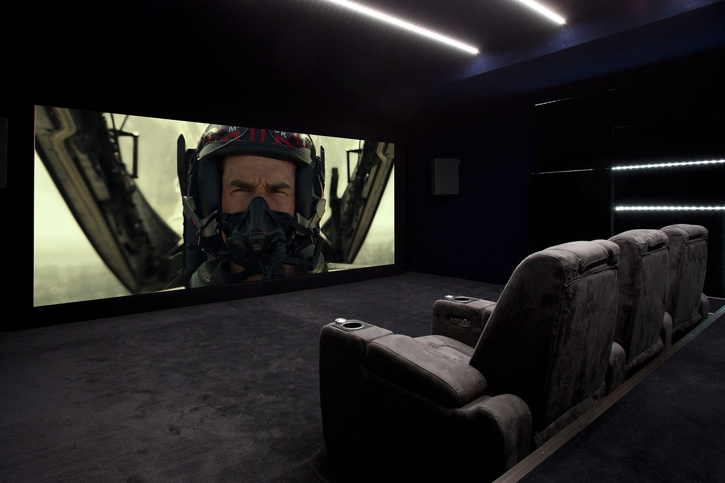

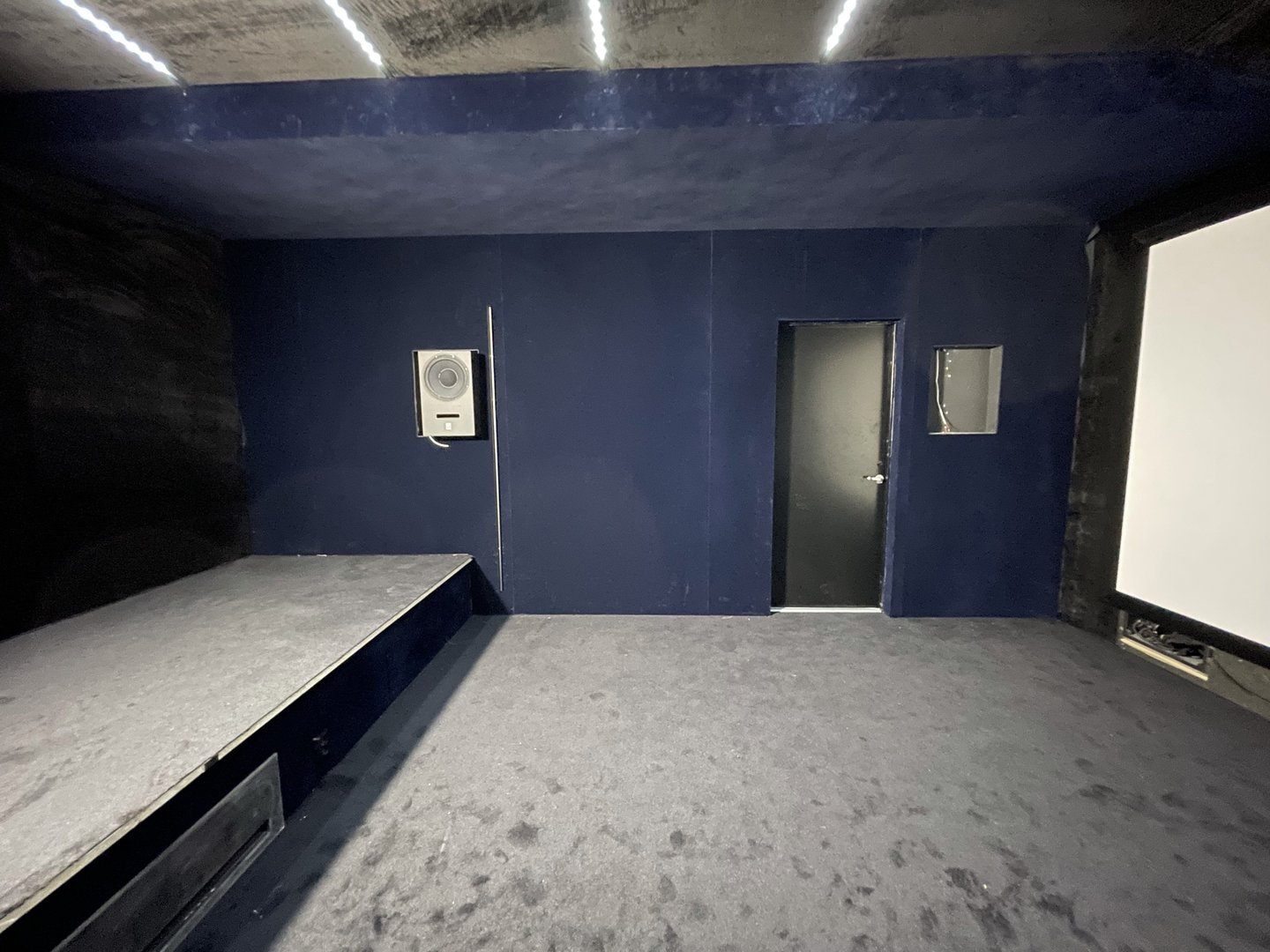

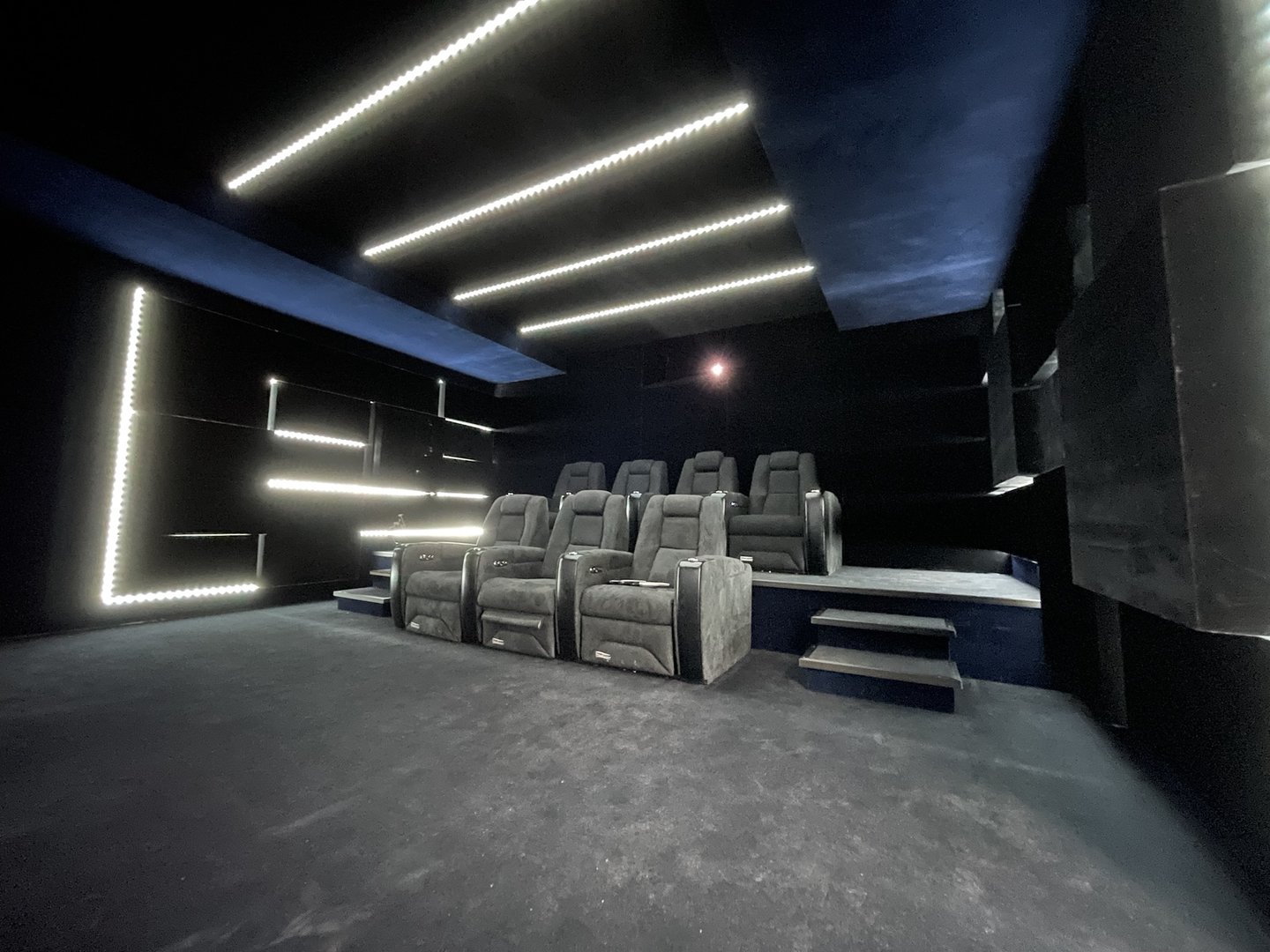

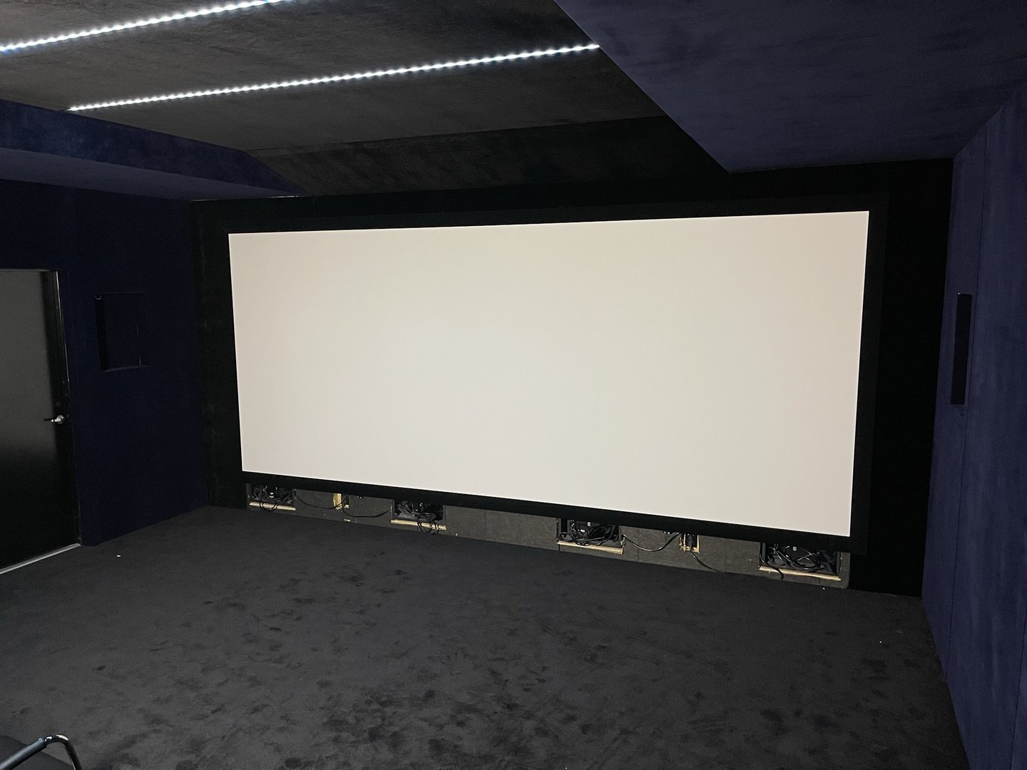

    For vel 1,5 år siden startet jeg byggen av ny demo kino for AVshop. Kinoen sto klar til "bruk" for ca 1 år siden, men ble først helt ferdig litt etter nyttår. Har lenge skulle få tatt noen gode bilder av kinoen, noe som ikke er en lett oppgave da alle flater i rommet er laget for å ikke reflektere lys. Så i vinter snakket jeg med min gode venn og "kongen" av "HjemmeHos" reportasjer fra gamle Hjemmekino, Atle K. Torp om en foto seanse. Han syntes det hørtes utrolig gøy ut, så da var det bare å finne en dato... Ting tar tid heter det, så endelig nå i Juli passet alt for oss begge.
    Bildene får tale for seg selv, men Atle har ikke glemt gamle kunster. Han finner utsnitt og vinkler for å fortelle historien på en utrolig måte.
    Lyst å lese mer om prosjektet og se byggingen av kinoen, kan du lese mer her, https://avforum.no/.../bygging-av-avshop-sin-demokino.../
    Bare så det er sagt, denne kinoen er bygget på dugnad, der jeg har bidradd med utrolig god hjelp av Kjetil Moen, Gorm Sørensen og Jon-Eivind Lygren.

    Hei Bef, lurte på om det er mulig å få se målinger av immersive 12» ?
