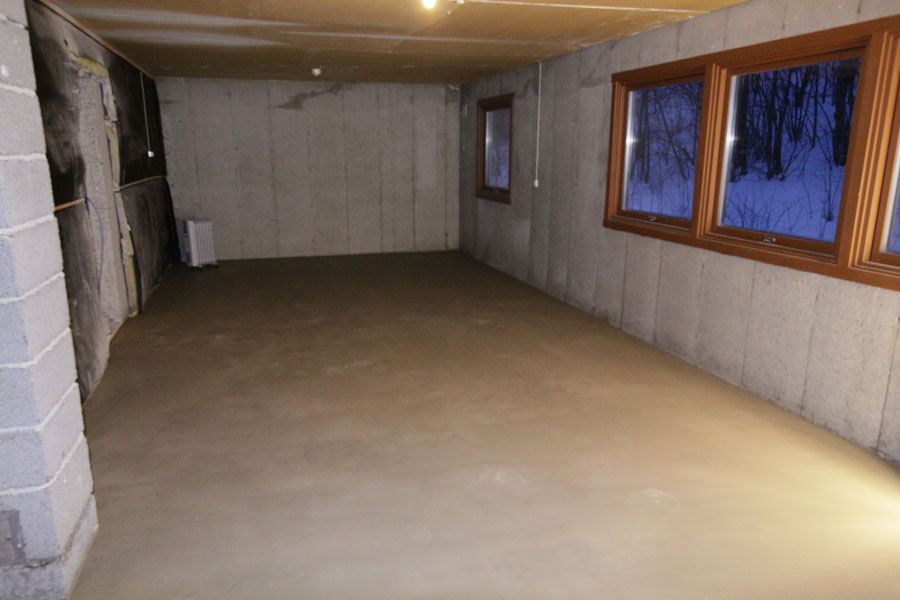

    Hei, velkommen til min kino tråd. Med at hifisentralen nå har laget egen kategori for Bygging av kinorom tenkte jeg at jeg kunne legge opp byggingen av min kino. Endel av dere har sikkert lest noe i tråden min på AVforum og fulgt litt med på det som har skjedd.
    Litt om meg selv, jeg er født i 1973, har hatt lyd og bilde interesse siden jeg kunne gå. For mine første skritt gikk fra sofaen og over til platespilleren hjemme og siden har jeg gått mange ganger mellom sofa og platespiller Jeg er utdannet Radio og TV-reparatør, har drevet mobilt diskotek og PA-utleie fra '87 til '92, aktiv innen bilstereo fra '90 til '08, i alle år har jeg dyrket Hi-Fi interessen og de siste 10.årene har det blitt mye Hjemmekino.
    Jeg håper denne tråden kan være inspirasjon for andre, at dere kan hente tips og ideer til egne prosjekter. Jeg svarer gjerne på spørsmål om hvordan jeg har løst ting eller andre generelle spørsmål.
    Legger ved litt bilder av starten på bygget.

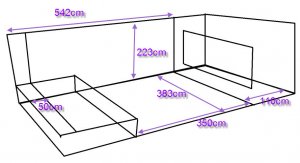

    Jeg er så heldig at snekkerverkstedet mitt skal ligge vegg i vegg med kinoen, så alt av verktøy jeg trenger er rett ved.
    En liten skisse på hvordan rommet vil bli, vegg litt inn i rommet er falsk vegg der lerretet skal henge.

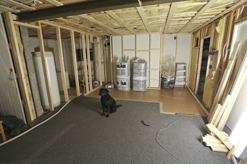

    Har fått satt opp den siste veggen, den er ikke kledd helt igjen da jeg bruker den for material transport inn i kinoen, det vil bli en dør der tilslutt. Dragerne til taket er kommet på plass, de vil også få et lag gips på yttersiden. Her er det ikke enkelt å komme til å skru, så løsningen ble å lime platene fast. Det er lagt en stripe med lim midt på hver drager, samt at begge sidene av drageren har fått en limfuge mot gips platene. For å få press på dette brukte jeg en gipsplate opp på platen.

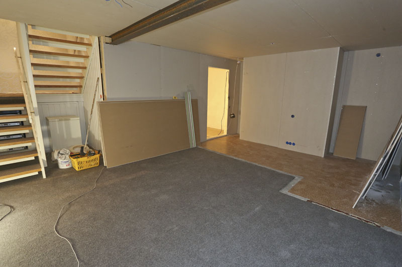

    Da er det å legge opp rør for kabling og elektrisk som sto på programmet. Jeg har lagt opp 2x20mm rør til alle høyttalere punkt, samt 1stk 20mm til bak første rad. Har lagt opp 50mm rør til projektor som går rett til der utstyret blir stående.
    Har lagt opp 5 strømpunkter med 20mm rør, så er det lagt opp 3 soner med 20mm rør for bruk til evt. effekt lys i rommet. Jeg er ikke helt ferdig tenkt på hvordan jeg skal belyse rommet, så dette har jeg ikke lagt opp..
    Så har jeg brukt ca.230meter med 20mm rør :)
    Jeg har de pigget litt for å få fram kabler til der elektronikken til kinoen skal stå. Fikk pigget et såpass stort hull at jeg har plass til 1stk 75mm rør for signalkabler og høyttaler kabler, 1stk 50mm rør til Projektor, 3stk 20mm + 3stk 16mm rør for strøm og styring.
    Jeg skal ha elektronikken stående under trappa. Blir å ha et 19" rack plassert under trappen i det som er skap nå, så sette et fritt stående rack i selve åpningen under trappa.
    75mm røret vises ikke på bilde da det ligger rett på innsiden av veggen.

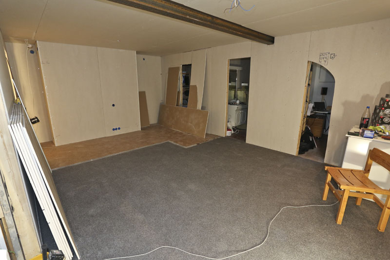

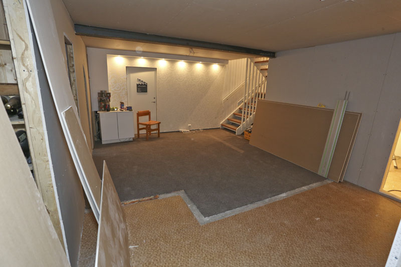

    Har fått gjort taket ferdig, så nå er hele taket dekket med gips på oversiden. Laget klosser for å sette opp mellom veggen og taket, slik at det blir helt tett.

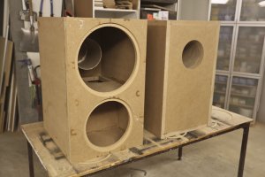

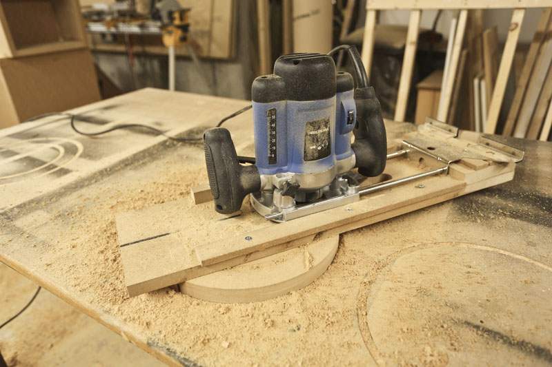

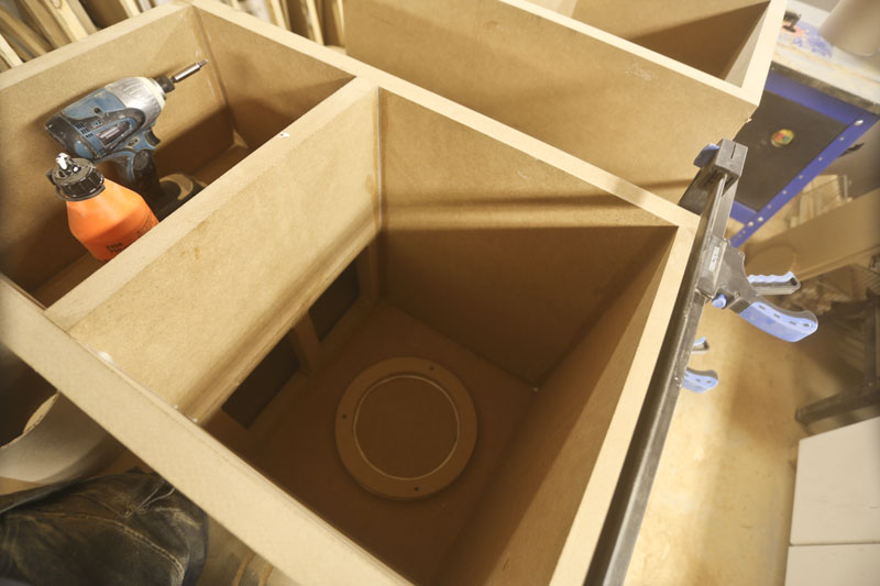

    Harstartet på jobben med å lage kasser til spotene. Laget kassene av gips, så har jeg limt dem opp mot taket, slik at man unngår vibrasjoner og best mulig støy demping.
    Har montert bokser til høyttaler terminalene og skummet den godt så ingen lekkasje av lyd. Har lagt et ekstra gips lag der surround høyttalerne skal være, da det blir en nisje inn i veggen der for å få minst mulig høyttaler ut i rommet. Har fått festet alle rørene til høyttalerne der de skal gå ut av kinoen. hadde 6 lys kasser igjen å lage, de tok jeg til slutt og fikk dem montert opp i taket.

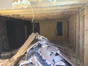

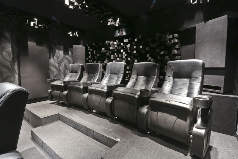

    Til info, denne kinoen ble bygget for ca 3,5år siden, dette er bygge bloggen fra den. Den ligger i sin helhet ute på AVforum, innleggene hittil er utklipp derfra. Denne blir nok enklere og følge da jeg har tatt bort alle småting som ikke er av betydning for selve bygget. I tillegg blir den mye raskere ferdig her :)

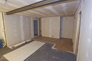

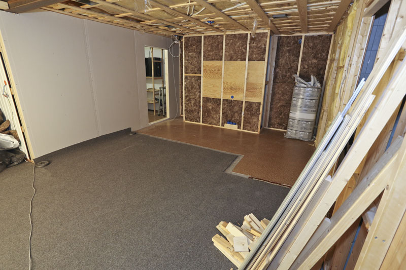

    Har fått fylt opp veggene med 10cm Glava, da har jeg bare den verste jobben igjen, isolering av taket!

    Da var det tid for å få gips på veggene, dette er første av to lag.

    Har fått lagt andre laget med gips på veggene.
    Lag 2 er lagt slik at det dekker alle skjøter på lag en for maksimal styrke. Jeg bruker et spesial lim mellom første og andre lag for å gjøre veggen ennå mere dø. Dette limet er mye likt Green-glue som mange kjenner til. Men den store forskjellen mellom Swedac og Green-glue er mengden lim man bruker. Jeg bruker ca 3 liter lim pr.plate. Man hører at dette limet gjør veggen utrolig dø, finnes ikke noe klang når man knakker i veggen.

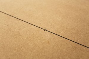

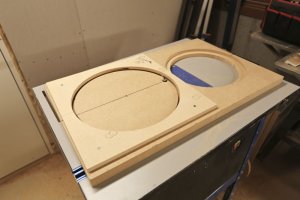

    Da var dagens økt ferdig. Fått lagt andre lag med gips i taket og frest ut åpningene til høyttaler nisjene. For de som lurer så støver det noe helt fantastisk når man freser i gips, har måtte vente i ca 1 time for å kunne ta bilder inne i kinoen pga. støvet :)
