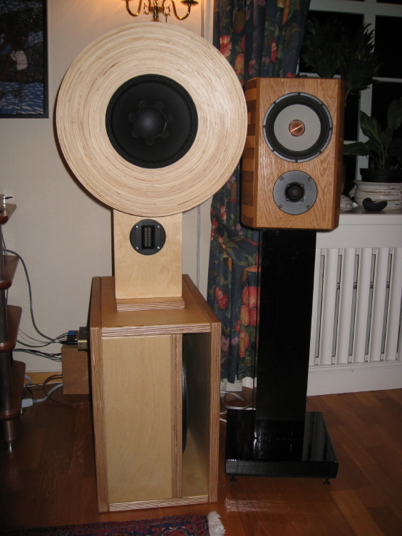

    En liten 'teaser'....
    Én baffel er ferdig limt, men mangler finish. Skal oljes så alt blir noe mørkere.
    Det er brukt 28 mm stavlimt eik.
    Hornet er lakkert sort og brakket/støtte er endret noe i forhold til den gamle.

    Hej Larry,
    Den ser super fin ud!,
    jeg tror jeg forstår hvorfor du har lakeret diskant hornet sort
    så du slipper for flere forskellige træ typer, og den mere diskrete støtte gør designet lettere, fint :D
    er spændt på om du hører en klang forskel mellem ege baflerne og de "gamle" birke x finer?

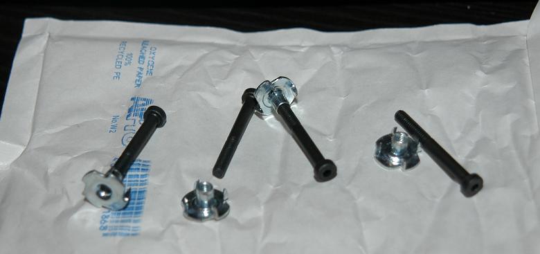

    ....og basselementer skal sitte skikkelig denne gang.
    Sorte umbraco maskinskruer med islagsmutter ;)
    Blir spennende å se bilder Sigurd
    Hadde tenkt det eg også, men Robert meinte treskru er best. Prøver treskru no, så får det evt bli islagsmutter og svarte umbraco. Ser jo litt tøffare ut det då.
    Sigurd
    Lars™
    03.10.2004
    711
    657
    audiy skrev:
    Sigurd
    He he, Robert har meninger om det meste. Men hvorfor treskruer skulle være bedre
    kjøper jeg ikke helt ;)
    Eller for å dra det litt videre; Loctite og momentnøkkel overgår vel en tre-skrue?
    Jeg tipper det funker bra uansett skruer. Derimot var mine finerplater så dårlige at
    enkelte treskruer ikke fikk skikkelig feste.

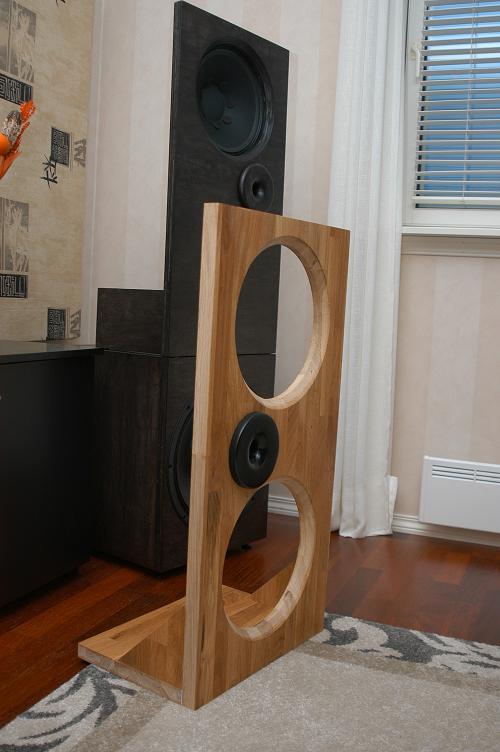

    De 'gamle' baffler har fått en bøy grunnet vekten på elementet :eek:
    Ellers synes jeg de nye ble riktig så bra, så da mangler bare sub'ene :)

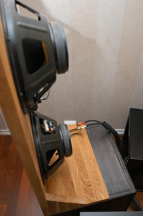

    Då har eg omsider fått kobla opp og prøvd Firebird. Tenkte å lytte til dei før eg koblar sub/ sub amt til. Absolutt lovande. Litt rått i starten, men har allereide roa seg litt. Svært ope og dynamisk. Forskjell både estetisk og lydmessig her.
    Ja dette ble veldig bra!
    Ser bra ut dette også! Blir spennende å høre mer om lyden etterhvert.

    Ser veldig bra ut Sigurd!
    Det blir noe helt annet når du får sub'ene oppe å gå.
    Hej Larry,
    Oj det var overrsakende meget de gamle Bafler bøjer ! :eek:
    det får en til at tænke at man skal afstive baflen bedre hele vejen op til toppen, på en eller anden måde ???
    Dine nye bafler er flotte synes jeg, det er en fin træsort eg :)
    de gør at jeg får lyst til at gå i udhuset og snedkere et sæt nye bafler 8)
    Hej Sigurd,
    De er flotte dine Firebird :-* jeg synes at det er et super frækt design ! form følger funktion, nice ;)
    Når du får koplet Basserne til så sker der store forandringer, der kommer fylde i musikken!
    og lad det hele spille 20-30 timer, så er det en helt anden klang og lyd kvalitet, og efter de der ca 100 timer som mine er oppe på nu, der sker der virkeligt ting og sager ;)
    Mvh Nikolaj

    Har også sansen for designet og stilen. Definitivt "form følger funksjon". Kona var ikkje så overbevist i første omgang. Då eg foreslo å bygge Firebird-braketten i eik, kommenterte ho at då ville det bli "Eik satelittstasjon". (Satelittstasjon få mil unna som bl.a. styrer kommunikasjon med fly). Vil prøve ut å bygge svart boks i perforert metall el.l. på baksida av braketten for å gi balanse i uttrykket og skjule kablar.
    Men lyden frå Firebird åleine er ganske lovande. Hadde på Bringsteen "We shall overcome" på repeat frå morgonen av for mørne opphenget. Synest fortsatt det var litt rått og hjallende då eg sett meg ned for å lytte 3 t seinare. Men så oppdaga eg at eg hadde gløymt å sette på kl A på effekt. Då det var gjort blei det ganske annaleis. Faktisk brukbart å høyre på sjølv uten sub. Prøvde også Clearaudio si test-lp. Ganske lovande det også. Noko av det som eg blir obs på i første omgang er ein open lyd. Sprø, det høyrest allereide når stiften når rilla. God utklinging. God på stemmer. Masse informasjon som i andre oppsett lett blir maskert. Det går fint å lytte på lavt nivå. Det er noko eg setter pris på. Differensierar godt mellom ulike opptaksrom frå studio til store katedralar.
    No må eg koble til sub og finne ut korleis eg forminskar billedfilene så dei kan lastast inn. Det gjekk i går, men i dag fann ikkje igjen funksjonen/programmet eg brukte til det i går. Har levd godt på å overlate foto til andre, men no må eg vel finne ut av det.

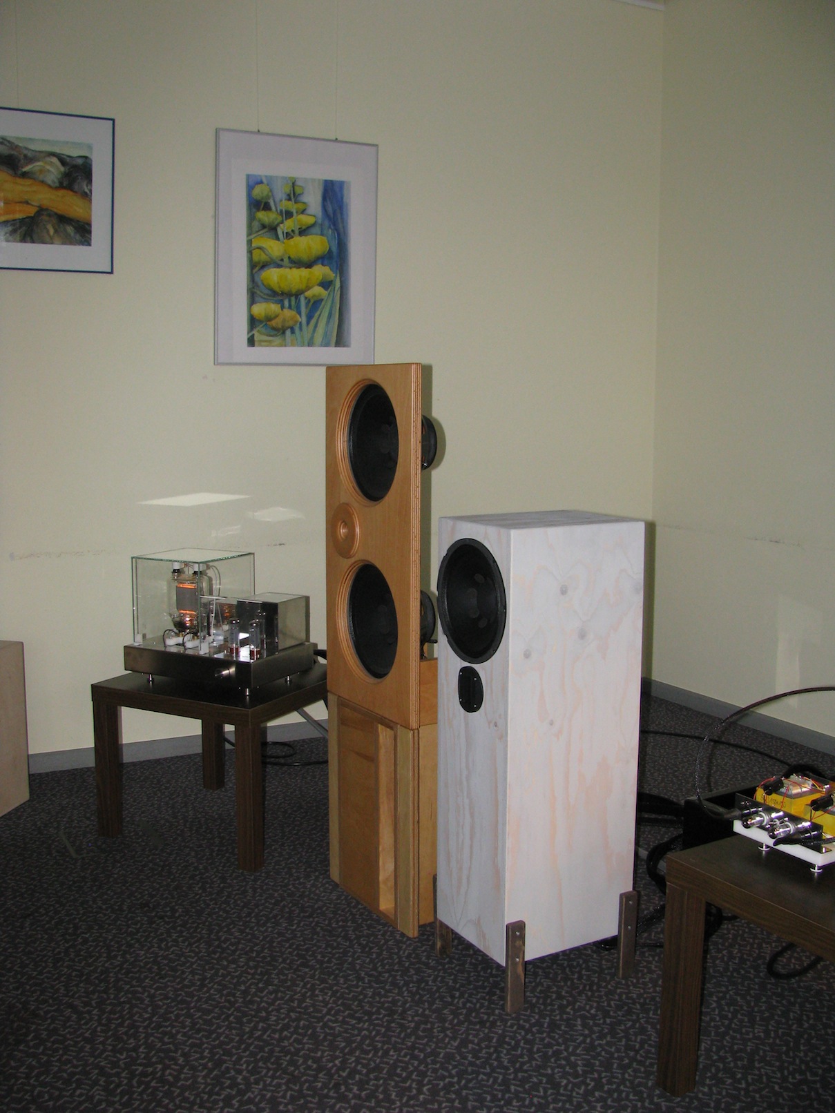

    Hej,
    Jeg har modtaget et par fotos fra Robert, af hans nyeste højtalere,
    de hedder "Little Big Fun"og er baseret på den 10" bredbåndsenhed og tweeteren fra "Firebird"
    Kabinettet er en mellemting mellem et horn og et refleks kabinet, med åbning i bunden, derfor de små"ben"
    Robert er ret begejstret for dem, og siger de spiller med masser af dynamik og "smæk" i bassen.
    det er den mest kompakte højtaler han laver nu, og nok den HT han laver der har højest "WAF"( ja mange af madammerne kan lide små HiFi grejer ???)
    Fotos er fra en Tysk DIY messe der har været her i Weekenden, der er tale om en prototype derfor det rå look på kabinettet.
    blir spændende at høre de først beretninger om hvordan de spiller :D
    Og tjeck den rå røramp ...ser for godt ud :-*

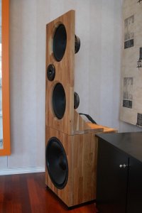

    Hei
    Jeg spillte litt på de nye Atlas bafflene men ble egentlig litt skuffet.
    Jeg syntes det låt litt hardt, særlig i mellomtonen og tenkte det skyldtes
    mangel på innspilling av element.
    Robert lurte på hvordan de nye bafflene fungerte og jeg fortalte at det ikke
    satt helt enda. Han spurte om jeg hadde koblet rett....bredbånd i serie?
    Shit, jeg hadde koplet parallellt :-[
    Frem med loddebolt og 15 min. senere...Voila!
    For en åpenbaring! Ikke bare i forhold til feilkopling, men også hvor
    stor forskjell det var fra de gamle Prom's bafflene.
    Større lydbilde, mere dynamikk, fundament og naturlig mellomtone.
    Løp og kjøp! :)

    larry skrev:
    Hei
    Løp og kjøp! :)
    Er løbet og har købt ;D
    Godt at du fandt fejlen, er de nye bafler helt samme mål som de gamle ?

    Lovande dette. Overraskande god oppløysning allereide med berre litt innspelte element. Har tenkt at excel ville vere vanskeleg å slå på oppløysning og mellomtone, men fulltoneelementa er utruleg opne og dynamiske.
    Litt meir bass har det også blitt uten at eg har gjort så nøye innstillingar enno.
    Sigurd

    Oj ! det ser godt ud Sigurd,
    tillykke med byggeriet, det kan du godt være tilfreds med 8)
    Igen, deres form følger funktionen, det kan jeg lide, og så er der jo hele "ikea twistet" det synes jeg er meget frækt :-*
    De er fine de 18" basser, voldsomme at se på når de ikke er monteret, og ret diskrete når de sidder inden i kabinettet !
    og du kan glæde dig til de har spillet 20-30 timer, der er der meget der kommer på plads, og væsentligt flere detaljer og klang nuancer begynder at dukke op
    hos mig justerede jeg hele tiden i starten på basserne, det hele ændrer sig konstant under tilspilningen, så det der virker rigtigt lige nu er for højt eller lavt efter 5 timers mere musik
    nu her efter +100 timer begynder det at være stabilt mhs til niveaue, men jeg justerer stadig på boostet i frekvenserne under 40hz
    så det er højtalere man nok kommer til at gå og små justere på i laaang tid
    Igen tilykke med dem, de er rigtigt fine!
    Mvh Nikolaj

    Fine bilder og flott bygget Sigurd!
    Jeg er fornøyd med mine lukkede sub'er, men de 'dipole' skulle jeg gjerne testet.
    Da er jeg endelig ferdig med sub'ene også....;
    N
    Hej Larry,
    Det ser rigtig godt ud ! Jeg blir inspireret
    Prøv at afkoble mellem baflen og subben, med 3 stks føddder/ spikes eller ?
    det kan høres,
    jeg bruger selv Pulsar point i aluminium, det giver et væsentligt større og mere præcist lydbillede
    Det ser ud som om du har vinklet højtalerne en del ind mod lytte positionen
    Peger de direkte på dig i "sweet spot" ?
    Mvh Nikolaj
    det kan høres,
    Mvh Nikolaj
    Hei N,
    Jeg har prøvd spikes på de gamle bafler og det fungerte bra. De byggde en del opp
    i høyden så jeg var ikke helt fornøyd med det estetiske. Er på utkikk etter noen som
    er så korte som mulig, tips mottas med takk. Nå har jeg kun møbelknotter.
    Høyttalerne er noe 'toe in' men ikke direkte sweetspot. Det er mere et kompromiss
    mellom ulike lytteavstander. Jeg synes de absolutt tåler 'toe in', men det beror jo
    på rommet, demping og lytteavstand.
    N
